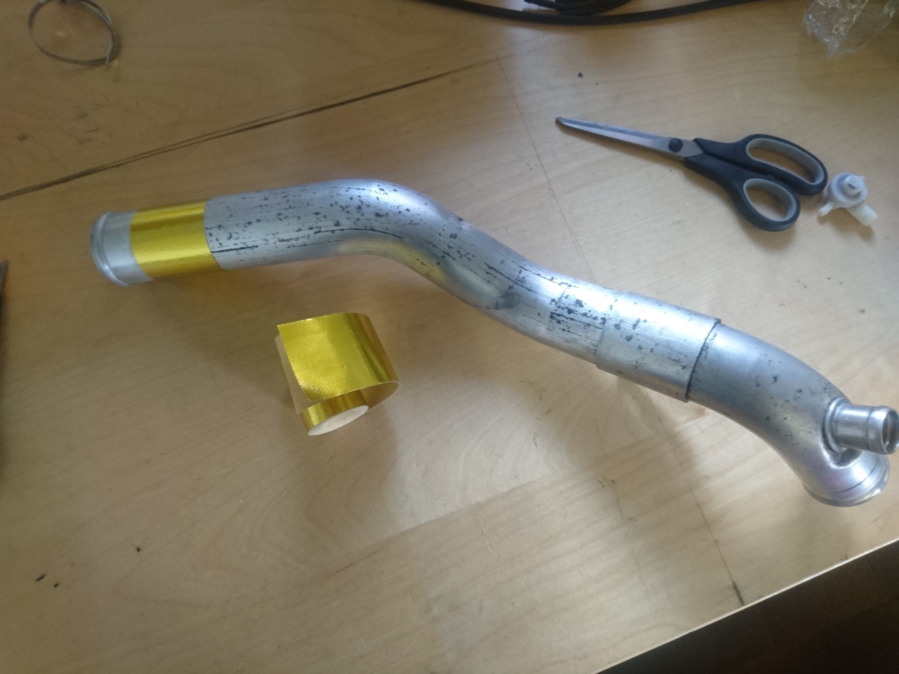

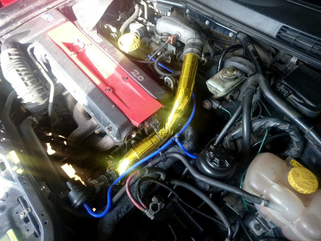

Zwischendurch hab ich mal etwas Hitzeschutz-Tape geklebt:
coldpipe_01.thumb.jpg.6999d54f4dbbf1837849810f71534b2f.jpg coldpipe_02.thumb.jpg.3dc07f0aea295637dee4e4830c88b93e.jpg
Und das schützt jetzt die Ladeluft vor Abkühlung :confused:
Das schützt vor erneuter Aufheizung. Je kühler, desto besser.
Ja schon klar was du vor hast. Fragt sich nur, was der Aufwand bring oder ob man seine Zeit nicht an anderer Stelle gewinnbringender einsetzt. Hat ja schon seinen Grund, dass Subaru z.B. den LLK oben hinter den Motor unter die Motorhaube gelegt hat. Aber bleibt ja noch dein Geheimnis wo du hin willst.
Der LLK sitzt in der Front schon gut. Das hier soll lediglich etwas Hitze abschirmen direkt neben dem heißen Motor. Ob es jetzt was bringt oder nicht...who cares. Im Rennsport wird das Tape ja auch eingesetzt und um die 5€ und eine Arbeitsstunde trauere ich jetzt nicht nach ;-).
Auch andere Hersteller haben Top Mount LLK verwendet. Sobald aber werksseitig an der Leistungsschraube gedreht wurde, wurde ein Front Mount LLK verbaut. Für den oben montierten LLK spricht eigentlich nur das (vielleicht) bessere Ansprechverhalten wegen der kürzeren Verrohrung. Die Durchströmung ist da oben schlechter als in der Front.
Und beim Nissan Sunny Gti-R nannte man den LLK damals auch "Interwarmer". ;-)
Der hat da oberhalb des Motors schön die Wärme desselbigen abbekommen und der Effekt war eher mau.
Richtig, die Mazda MPS Modelle (ich fahre einen) haben auch Top Mounts. Ein guter Upgrade-Top Mount reicht bis zu einer gewissen Leistung.
Wer da auf Front Mount umbaut berichtet zwar von kühlerer Ansaugluft-Temperatur, aber auch von schlechterem Ansprechverhalten.
Aber zurück zum Thema ;-). Das goldene Hitzeschutzband soll die Wärme direkt neben dem Motor reflektieren und so verhindern, dass sich die gekühlte Ladeluft auf dem Weg zur Drosselklappe wieder aufheizt. Messbare Ergebisse hab ich keine, aber es schadet auch nicht.
Wie wäre Hitzeschutzband an dieser Stelle? Das das am Auspuff gut funktioniert ist ja bekannt. Warum sollte das nicht auch am Ladeluftrohr funktionieren und die Wärme draußen halten?
Zumindest beim 9k liefert OBD die Ansauglufttemperatur. Sollte beim 9³ sicher sehr ähnlich sein. Müßte man nur schauen, wo die bei Dir gemessen wird.
[mention=1307]René[/mention]: in Beitrag 154 sieht man die Messstelle gut: oberhalb des Gasbowdenzugwiderlagers, d.h. kurz vor der Drokla.
D.h. Isolationsmaßnahmen könnten beurteilt werden.

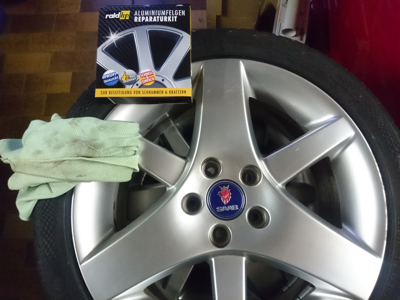

Gestern war ich unterwegs zu dem guten [mention=668]Jake.Elwood[/mention] . Er hat mir seine ALU36 vermacht :top:. Ein netter Typ mit viel Ahnung von der Materie.
Ich werde die Felgen etwas aufarbeiten, mit Sprühfolie folieren und im nächsten Frühjahr Semislicks montieren (lassen) :ciao:.
Bilder gibts die Tage, wenn die Farbe drauf ist ...
Halbwissen und die eine oder andere praktische Watschen - dank einer kompetenten Werkstatt im Rücken bislang alles gut.
Viel Spaß mit den 36ern
Momentan geht es am "alten Schweden" leider nicht so schnell voran, wie ich das gerne hätte ... die anderen Autos haben aktuell Vorrang :rolleyes:.
Dennoch gibt es ein bisschen was zu berichten. Bei den ALU36 werde ich mal ein Alufelgen-Reparaturkit testen. Das ist nichts anderes, als Schleifpapier, spezieller Füller und silberne Farbe. Die Felgen später foliert werden (mit Sprühfolie).

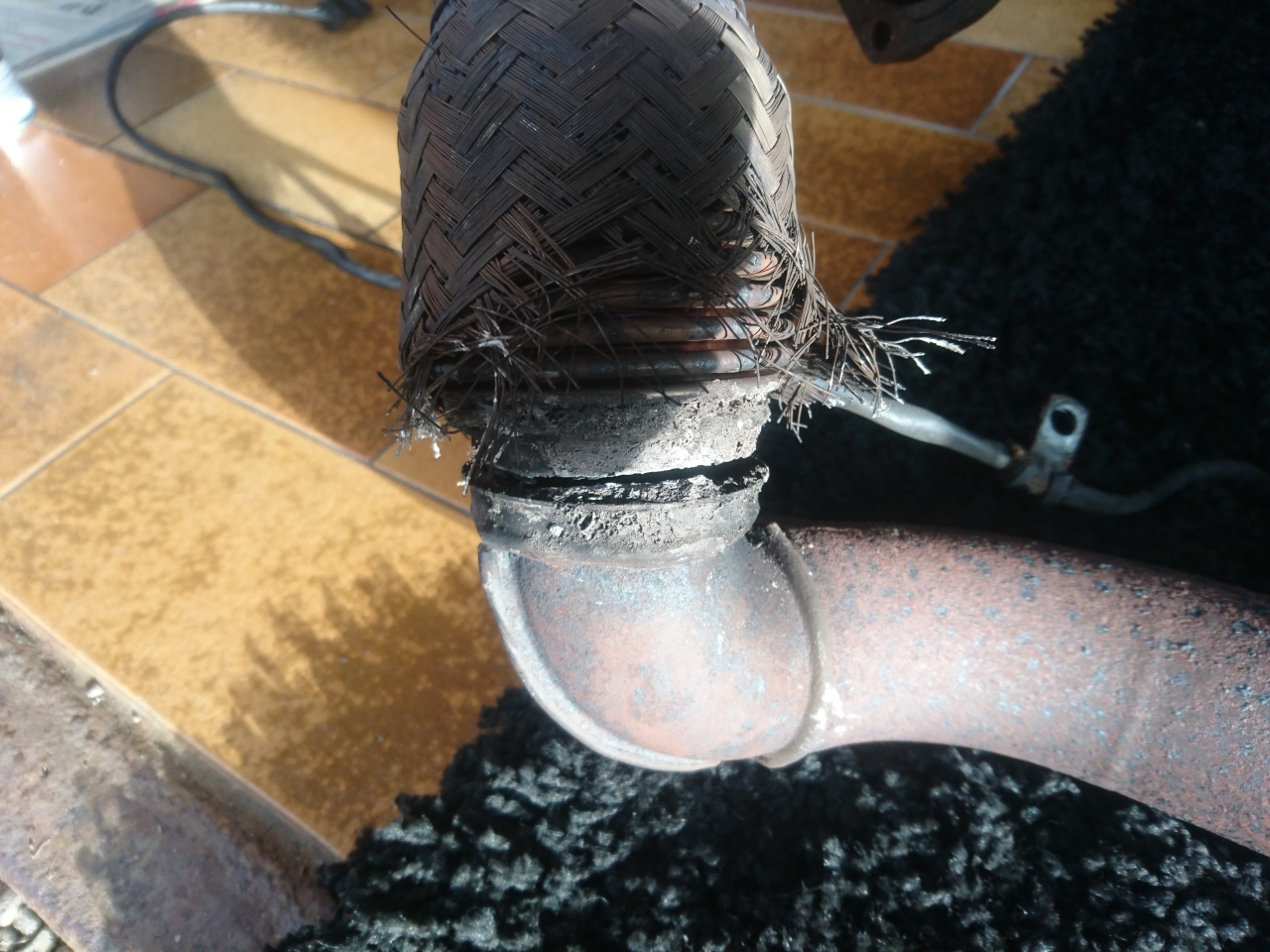

Auch hier mal ein kleines Update: Letzte Woche ist mir die Downpipe am Flexrohr unten eingerissen... Altersschwäche. Ich vermute es ist noch die erste :-/.
Ich hab mal Gun Gum drumgeschmiert in der Hoffnung dass es Dicht hält bis ich die Downpipe aus dem blauen hier einbauen kann :-).

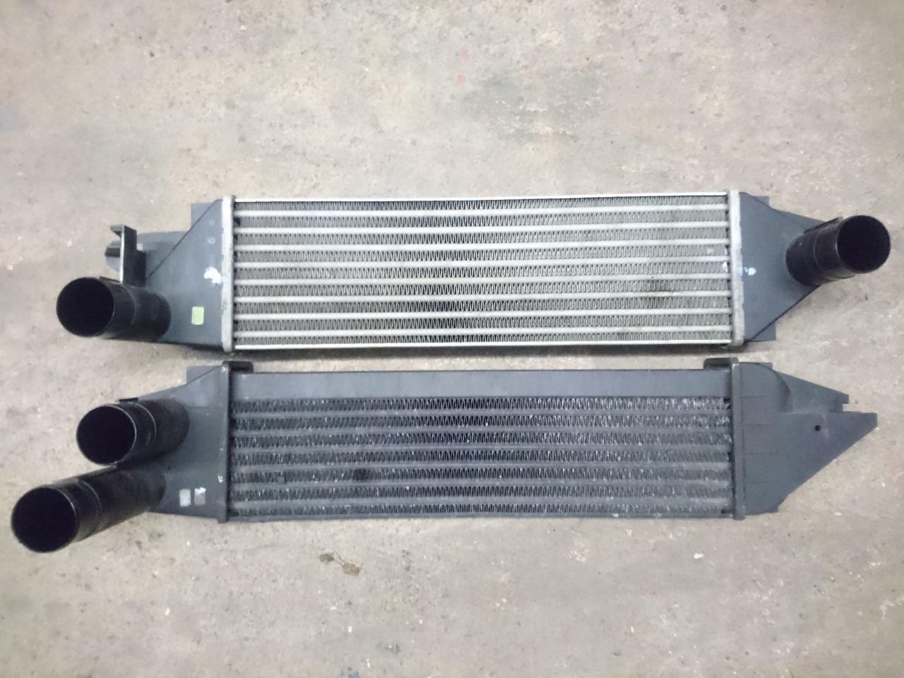

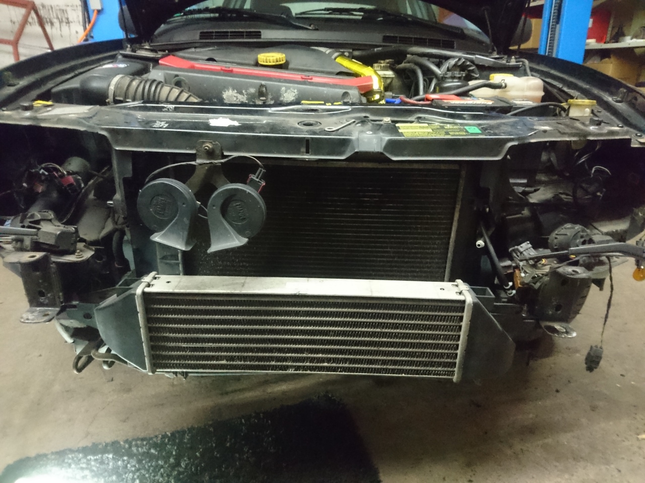

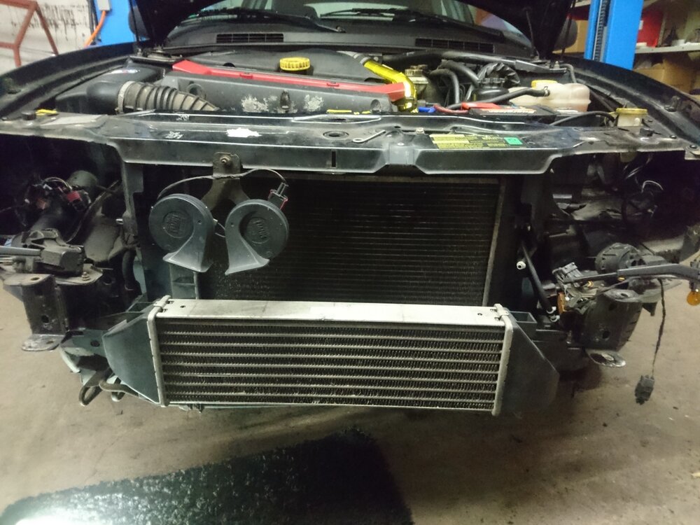

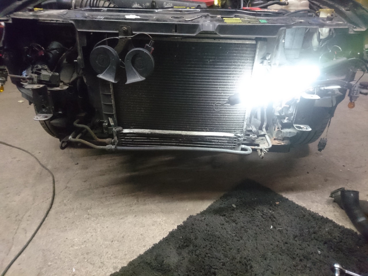

Ich habe günstig einen Viggen Crossflow-Ladeluftkühler inkl. Schläuche bekommen, also rein damit :biggrin:.
llk_01.thumb.jpg.9f711f9949264041ef3336d4d1ac38bb.jpg llk_02.thumb.jpg.750fd999fc96847b47fc741a8e4a3ead.jpg llk_03.thumb.jpg.91200c69a7613f6fe066539136fbdff6.jpg llk_04.thumb.jpg.fb8f3db23b0296b1ca938ea4a28885b1.jpg
Ich muss allerdings noch mal ran, brauche noch den Kühlwasserschlauch unten zum Radiator vom 9-3, jetzt ist es doch etwas gequetscht.

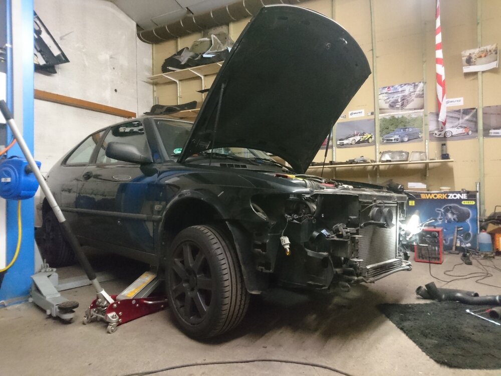

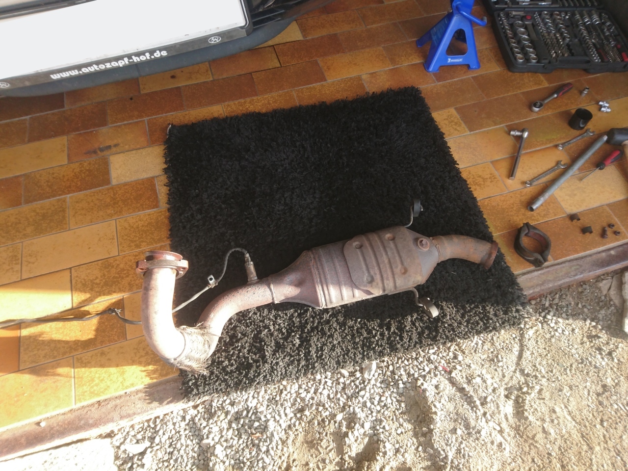

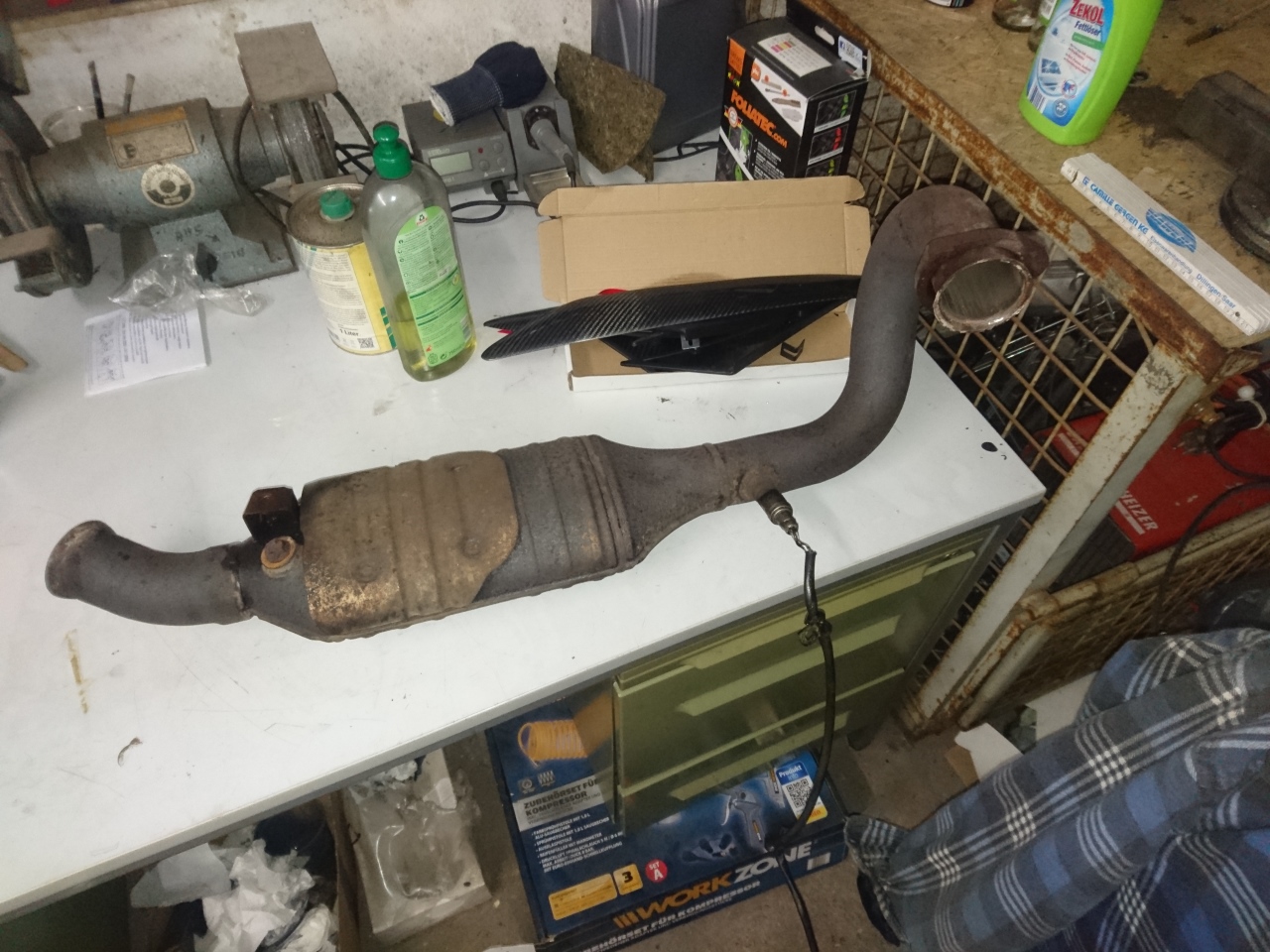

Das Gun Gum am Flexrohr hat nicht lange gehalten ... hätte es mir denken können, aber einen Versuch war es wert. Hab dann gestern kurzerhand die Downpipe aus dem blauen ausgebaut, der bekommt sowieso eine 3".
Heute dann in den schwarzen eingebaut. Es gibt einige Unterschiede: Die aus dem blauen (1995) hat kein Flexrohr und ist mit einer Halterung hinten am Motorblock befestigt, während die aus dem schwarzen (1997) mit Flexrohr in zwei Gummis hängt.
Nicht weiter schlimm, hab die Halterung einfach mit umgebaut.

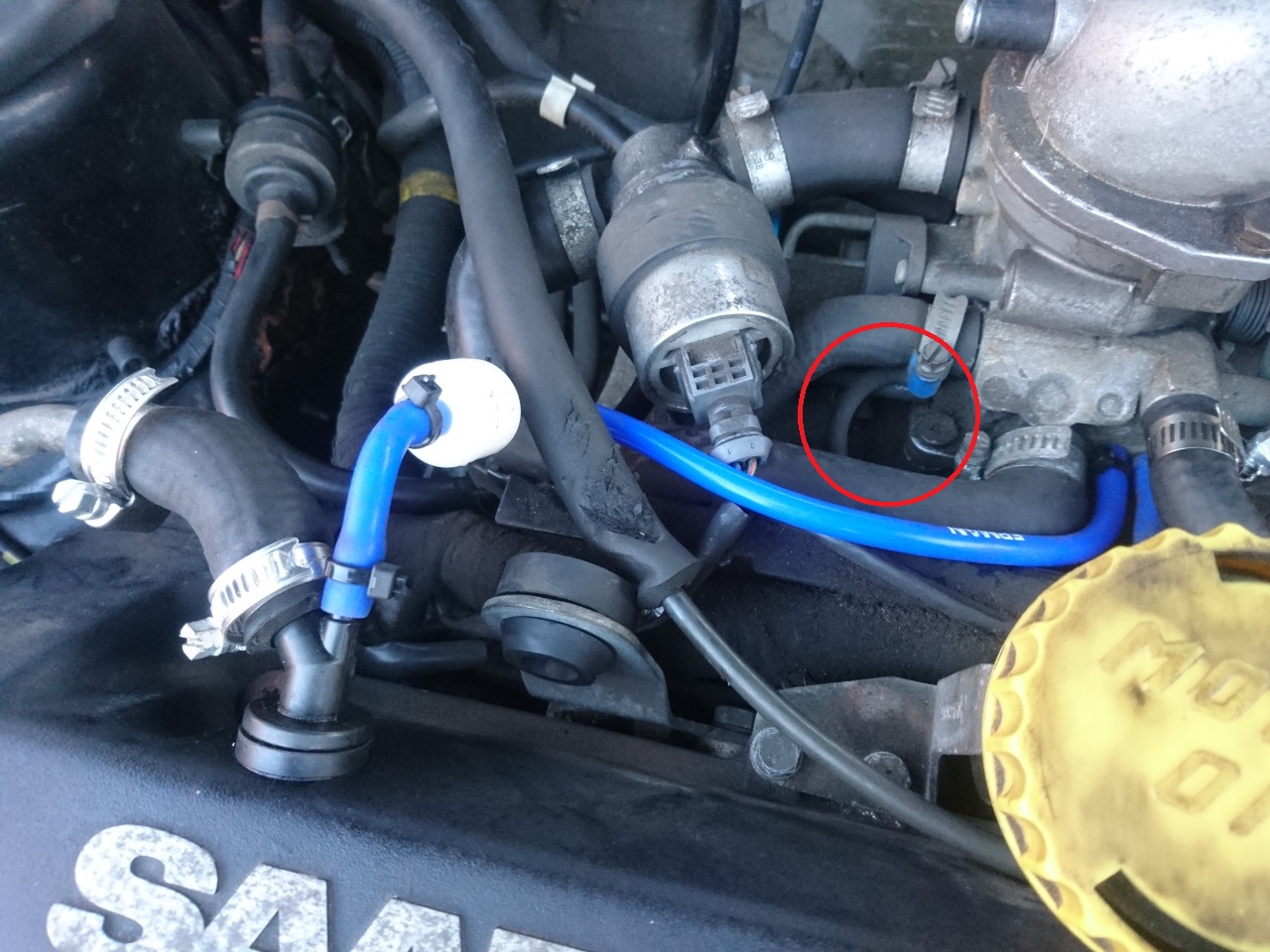

Gut, dass der blaue im Moment nicht fährt, da hab ich mir das Plastikteil dort ausgeliehen und gleich ne neue Dichtung, nen neuen Filter und ne neue Leitung verbaut:

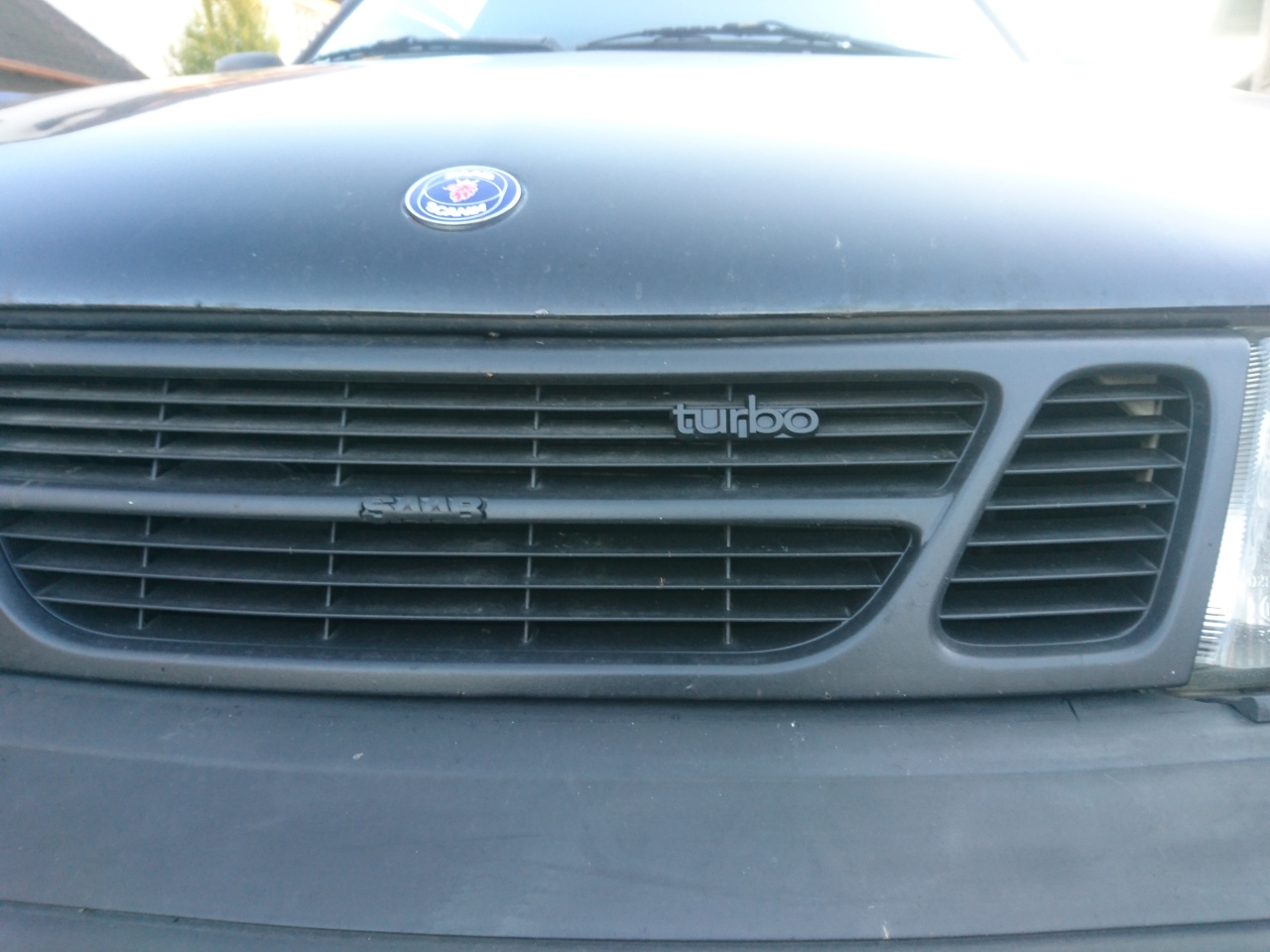

Außerdem ist das turbo-Emblem vom Grill des blauen in den schwarzen gewandert:

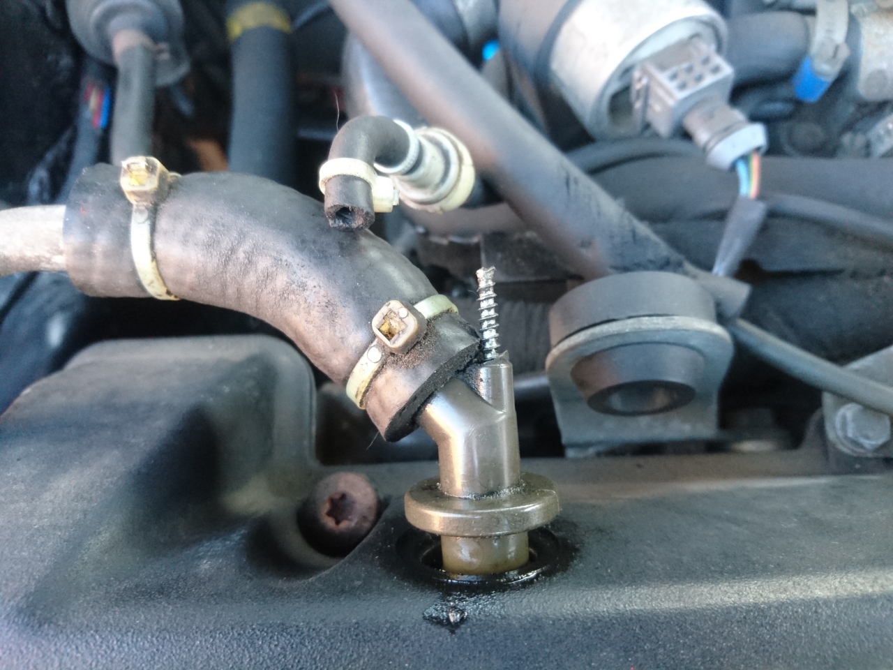

Moin
hast du die rot eingekreiste dünne Leitung mal kontrolliert? Ich meine die geht zum BDG und war bei mir der Länge nah aufgeplatzt und unter den Einspritzdüsen eingeklemmt. Bilder liegen immer noch zu Hause :redface:.
Flemming
saab.otage-ventildeckel_02-BDR-Schlauch.thumb.jpg.c710b2a43f00ac53b52198478e8f201d.jpg
Werde ich mal prüfen, danke für den Tipp :top:.
[ATTACH]135744[/ATTACH]
?? Du meinst das weiße Rückschlagventil...?! :confused: :redface:
