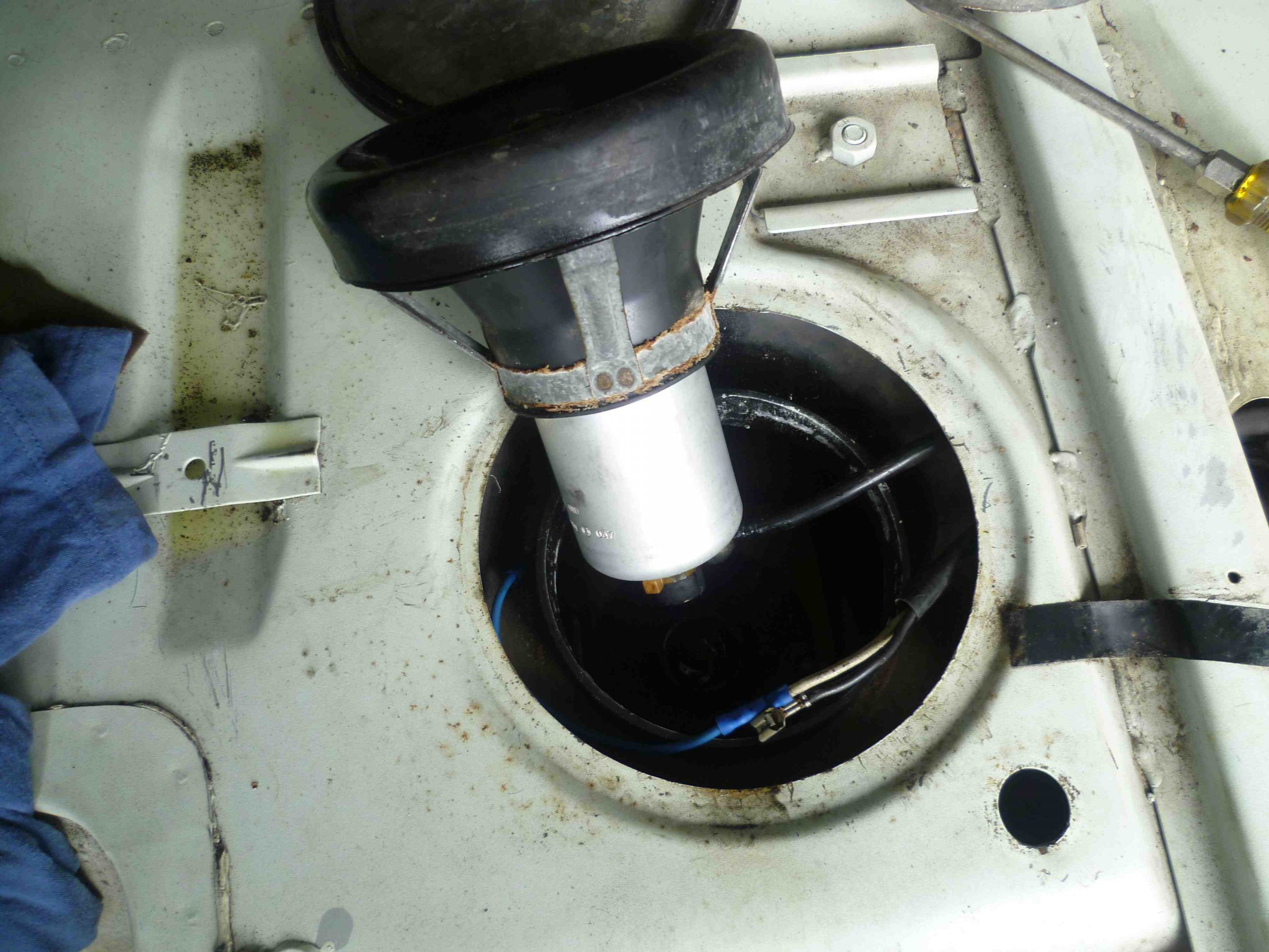

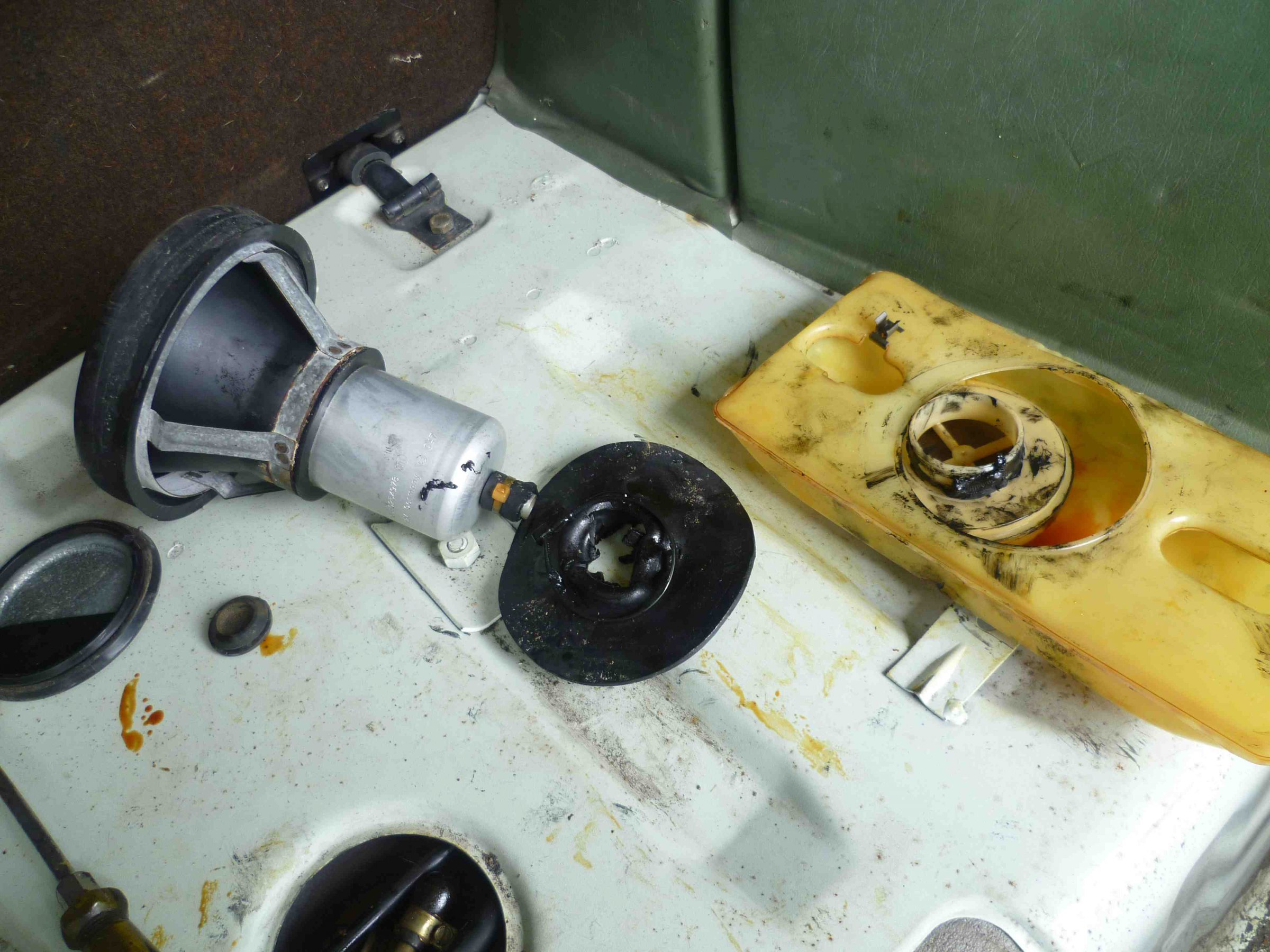

Veröffentlicht November 9, 20168 j Die Kraftstoffpumpe läuft nicht mehr an meinem 81er 900 Turbo....: Wie baue ich die Pumpe aus?
November 9, 20168 j http://www.saab-cars.de/threads/tu8-springt-nicht-an-benzinpumpe-foerdert-nicht.60147/#post-1162342

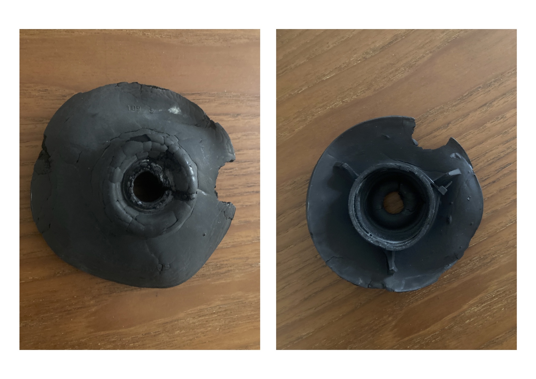

April 17, 20232 j Gummirüssel beim 900t8 gibt es bei Ska.dix Hier ein Foto, wie so ein defekter Rüssel / Balg / Dichtung an der Kraftstoffpumpe (Nr. 1028885) aussieht. Im Vgl. zu 2013 kostet er bei o. g. Quelle heute fast das Doppelte.

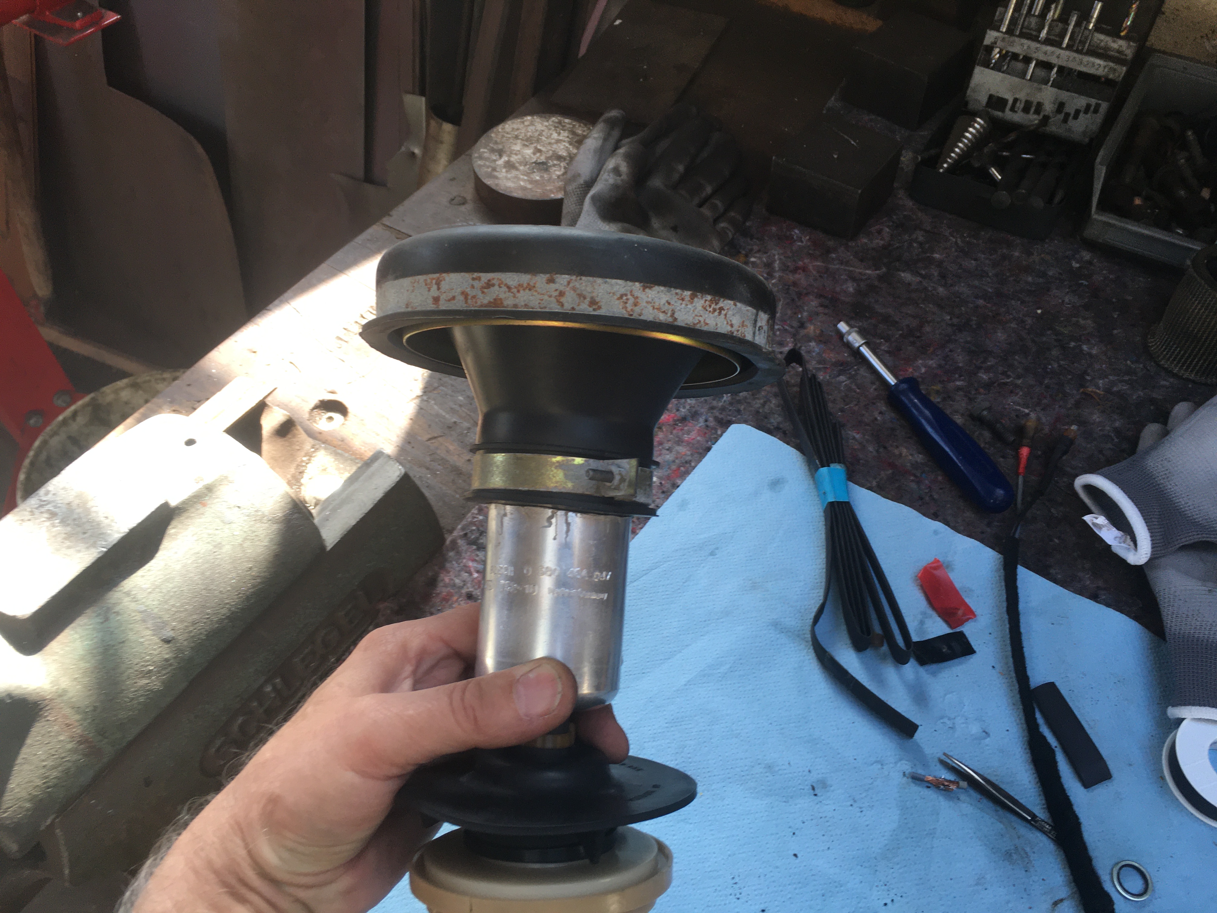

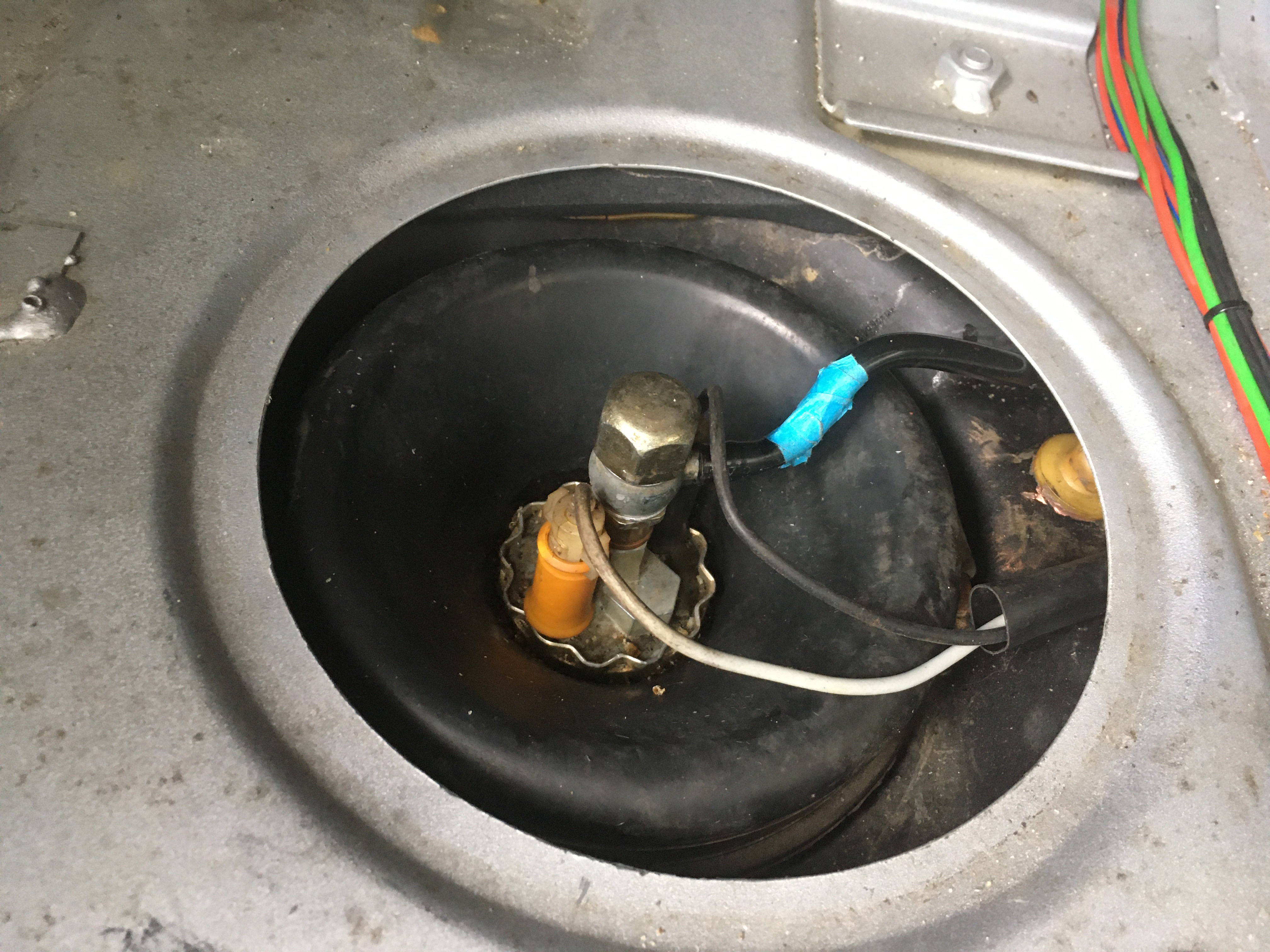

März 15, 20241 j Moin, moin! Ich habe die Suche genutzt, weil ich ein anderes Problem im Sinne Kraftstoffpumpe / Kraftstoffsystem habe. Ich glaube hierzu gab es auch mal einen Thread, den finde ich aber nicht wieder. Außerdem kann es sein, dass es sich im Rahmen der Reparatur lohnt, auch andere Teile zu wechseln. Folgende Situation bzw. Problem: Bei laufendem Motor sammelt sich auf der Kraftstoffpumpe sehr langsam Kraftstoff. Fahrzeug ist ein 1988er 900 Turbo 16 S (LH2.2 mit Bosch Pumpe in dem Gummi Trichter). Ich kann nicht erkennen, wo genau der Kraftstoff herkommt. Fragen in die Runde: Bekanntes Problem? Was kann da auf einmal undicht werden? Die Kraftstoffleitung? Die Verschraubungen bzw. Dichtringe? Die Kraftstoffpumpe selbst (oder die elektrischen Anschlüsse - Öldrucksensoren, durch die das Öl durchkommt sind ja auch bekannt...)? Ich habe etwas Bedenken, die Verschraubung einfach zu lösen, weil nach meiner Erfahrung die Kraftstoffleitungen nach >30 Jahren doch recht spröde werden und einfach abbrechen können. Sollte man irgendwelche Dinge gleich prophylaktisch tauschen, wenn man sich daran macht?
März 15, 20241 j Diese Pumpe ist verbaut mit den entsprechenden runden elektrischen Anschlüssen. Deshalb ist das Ansetzen eines Schlüssels beim Kontern zum Lösen der Verschraubung problematisch. https://www.skandix.de/de/fahrzeug-teile/motor/kraftstoffaufbereitung/kraftstofffoerderung/pumpen/kraftstoffpumpe-elektrisch-innerhalb-vom-kraftstofftank/1004132/
März 15, 20241 j Deshalb ist das Ansetzen eines Schlüssels beim Kontern zum Lösen der Verschraubung problematisch. Ist mir bisher noch nicht aufgefallen. Irgendein Schlüssel hat immer gepasst. Hier war es ein 84er TU16, aber die Pumpe ist zumindest ähnlich.
