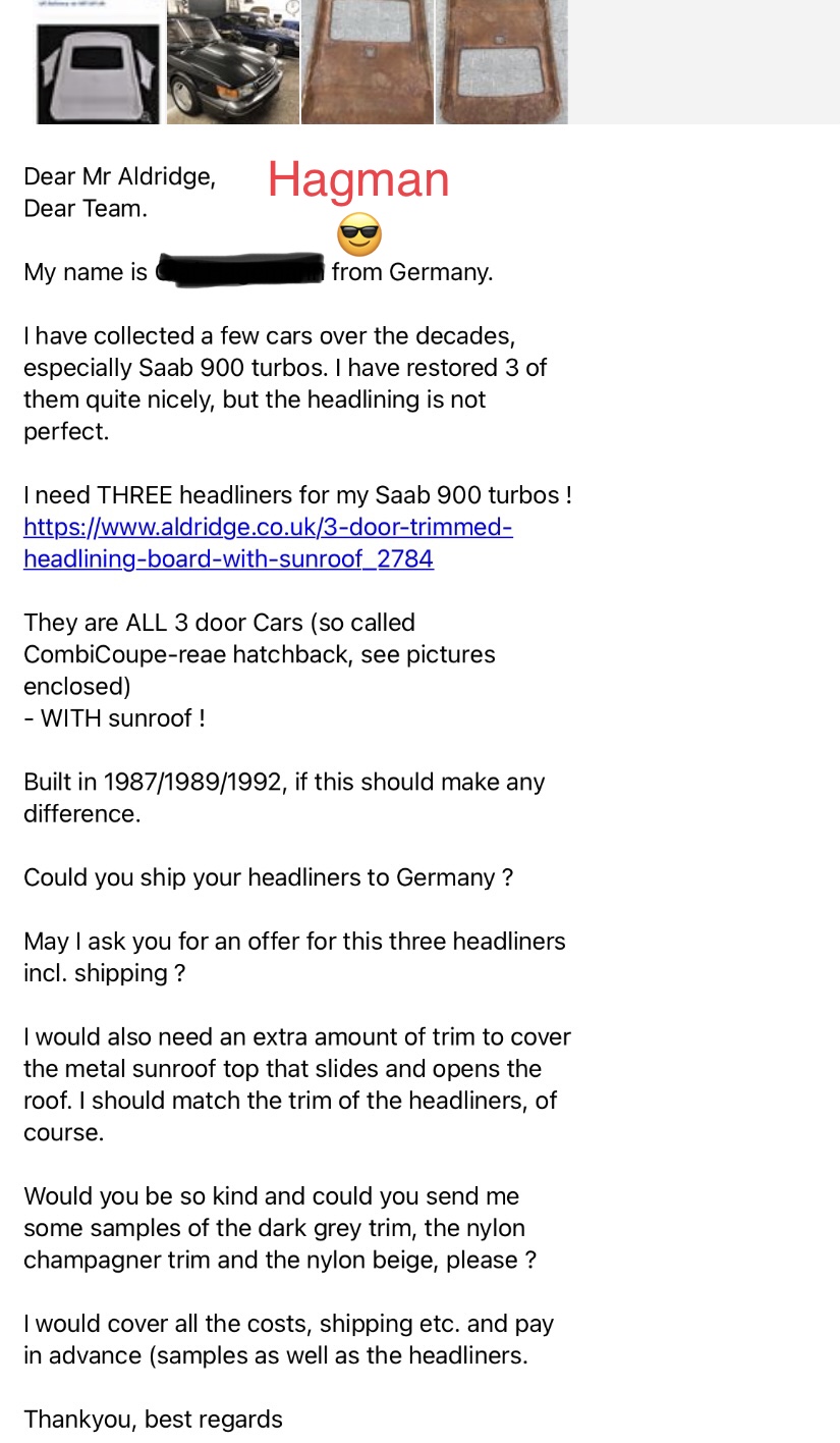

Anfrage ist raus … danke für den Link Baastroll ‚ ein paar Rechtschreibfehler … ups.
Bearbeitet von HAGMAN

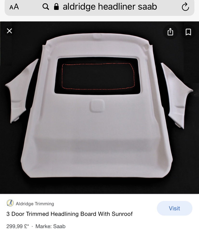

Das Ergebnis der Anfrage. 3x Himmel würden 750 Pfund plus 100 Pfund Transport plus Zoll kosten. Um die 1000 Euro.

Die Himmel kosten 250 Pfund pro Stück. Plus shipping. Plus Zoll. Sie bieten nur für 3-Türer mit SD an. https://www.ebay.de/itm/Saab-900-3-Tuer-getrimmt-Headliner-Board-mit-Schiebedach-/254294286773?mkcid=16&mkevt=1&_trksid=p2349624.m46890.l49286&mkrid=710-127635-2958-0

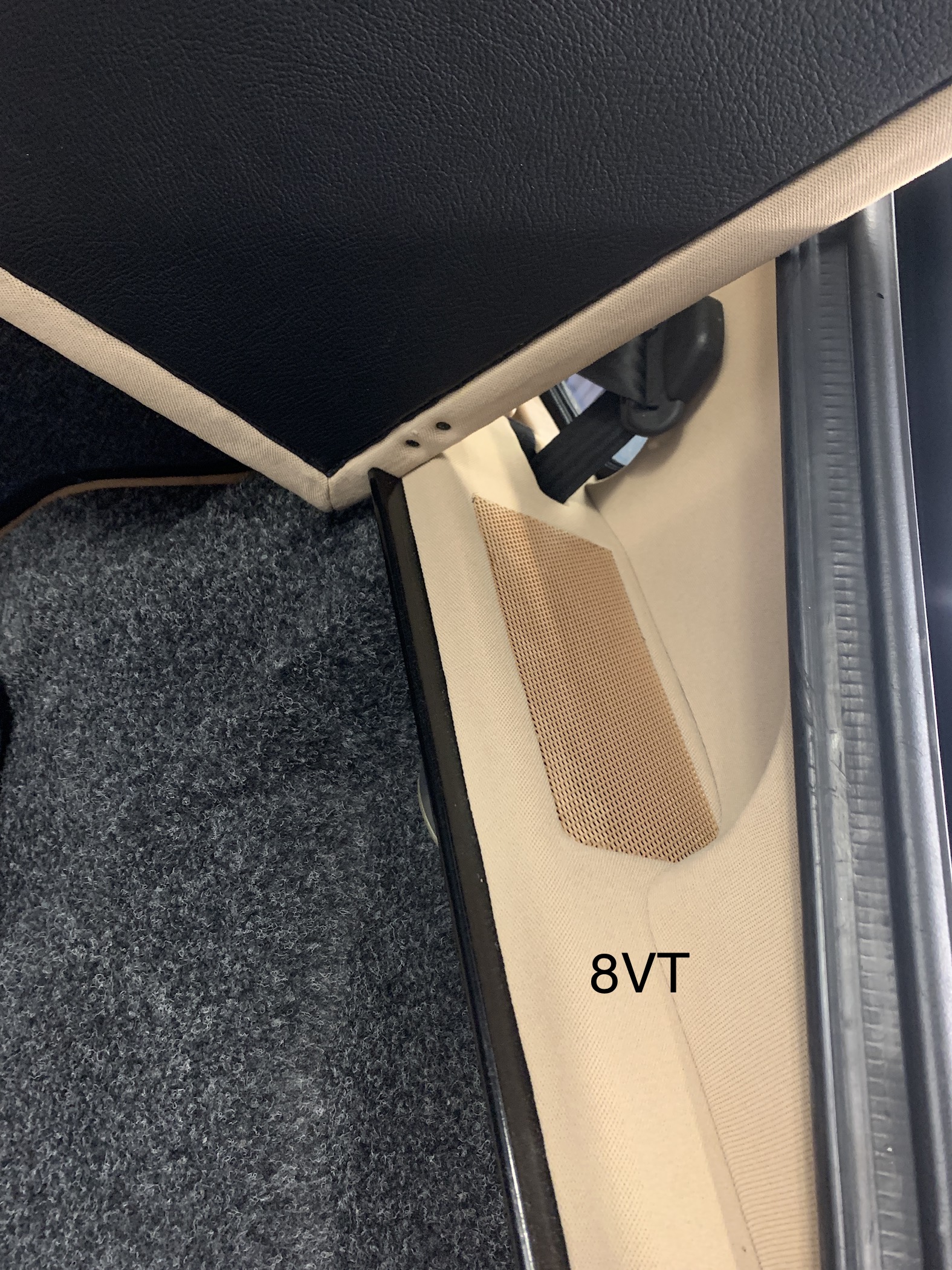

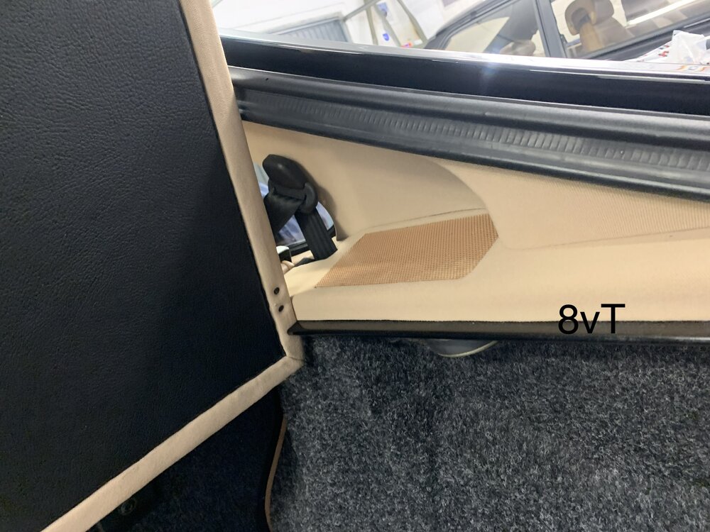

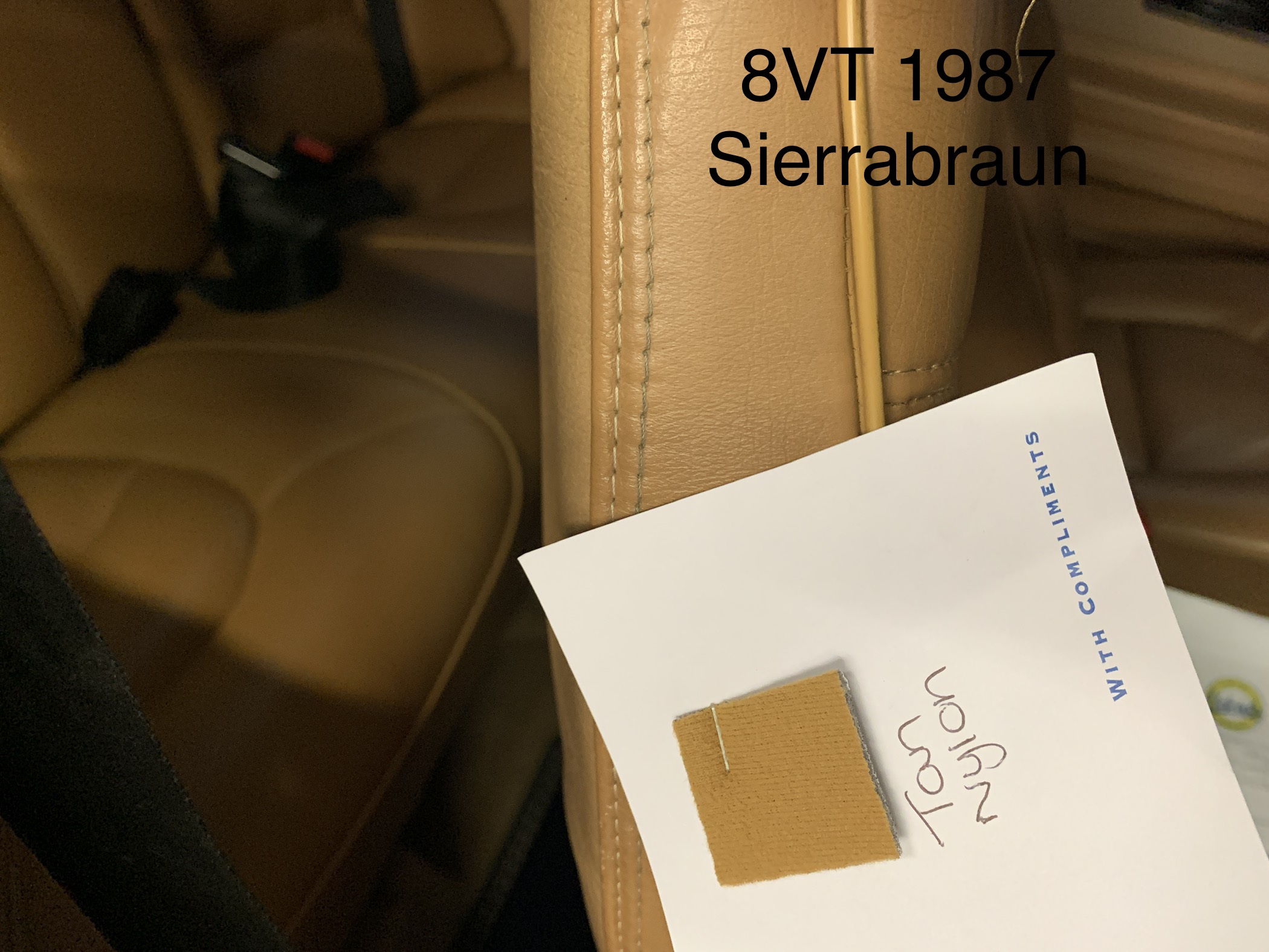

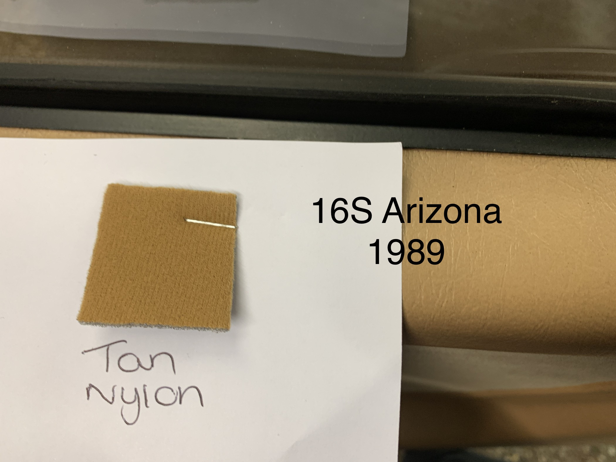

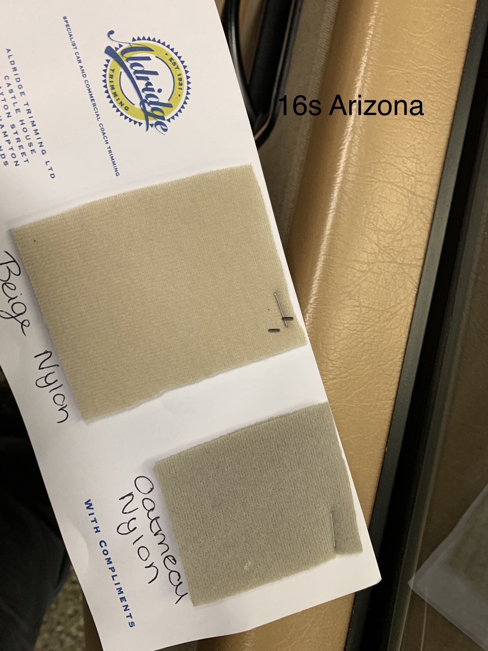

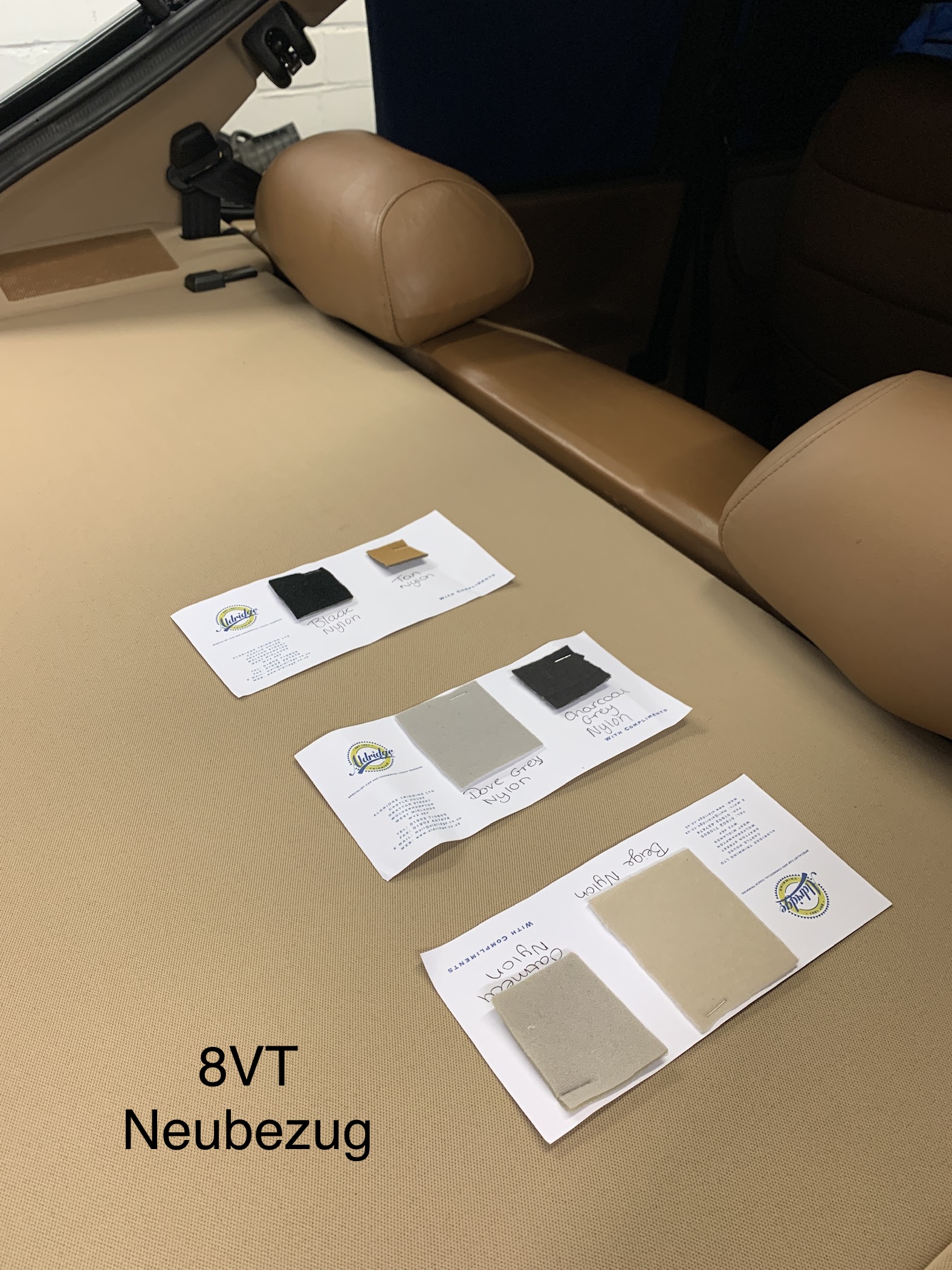

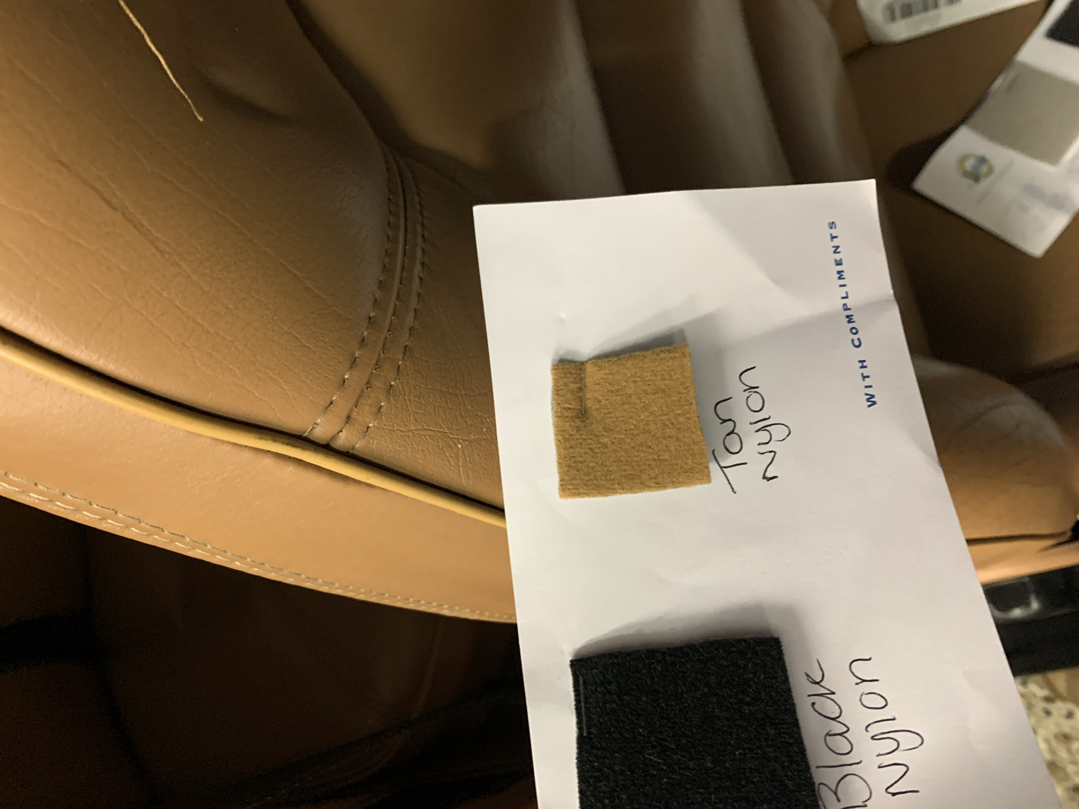

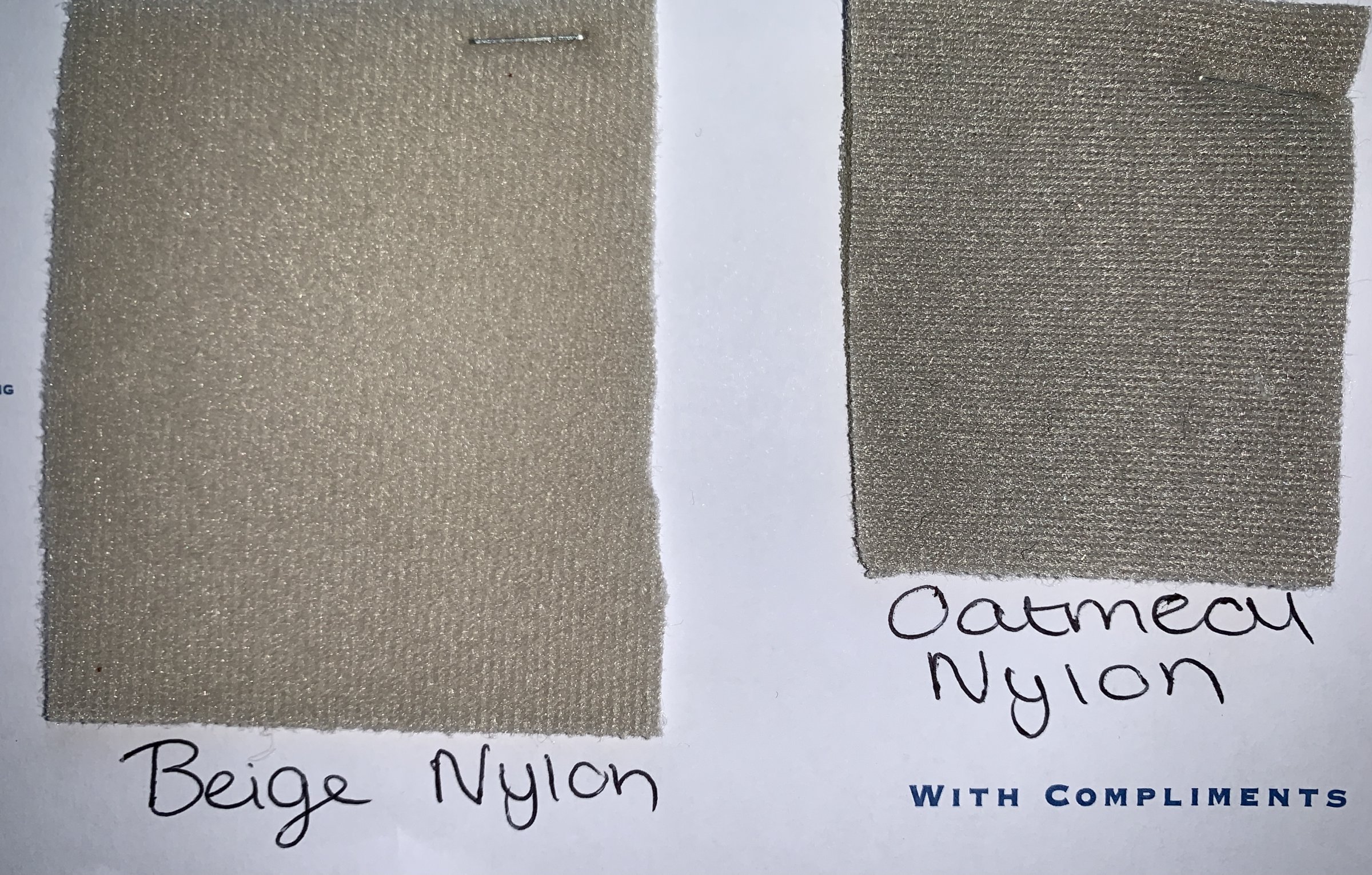

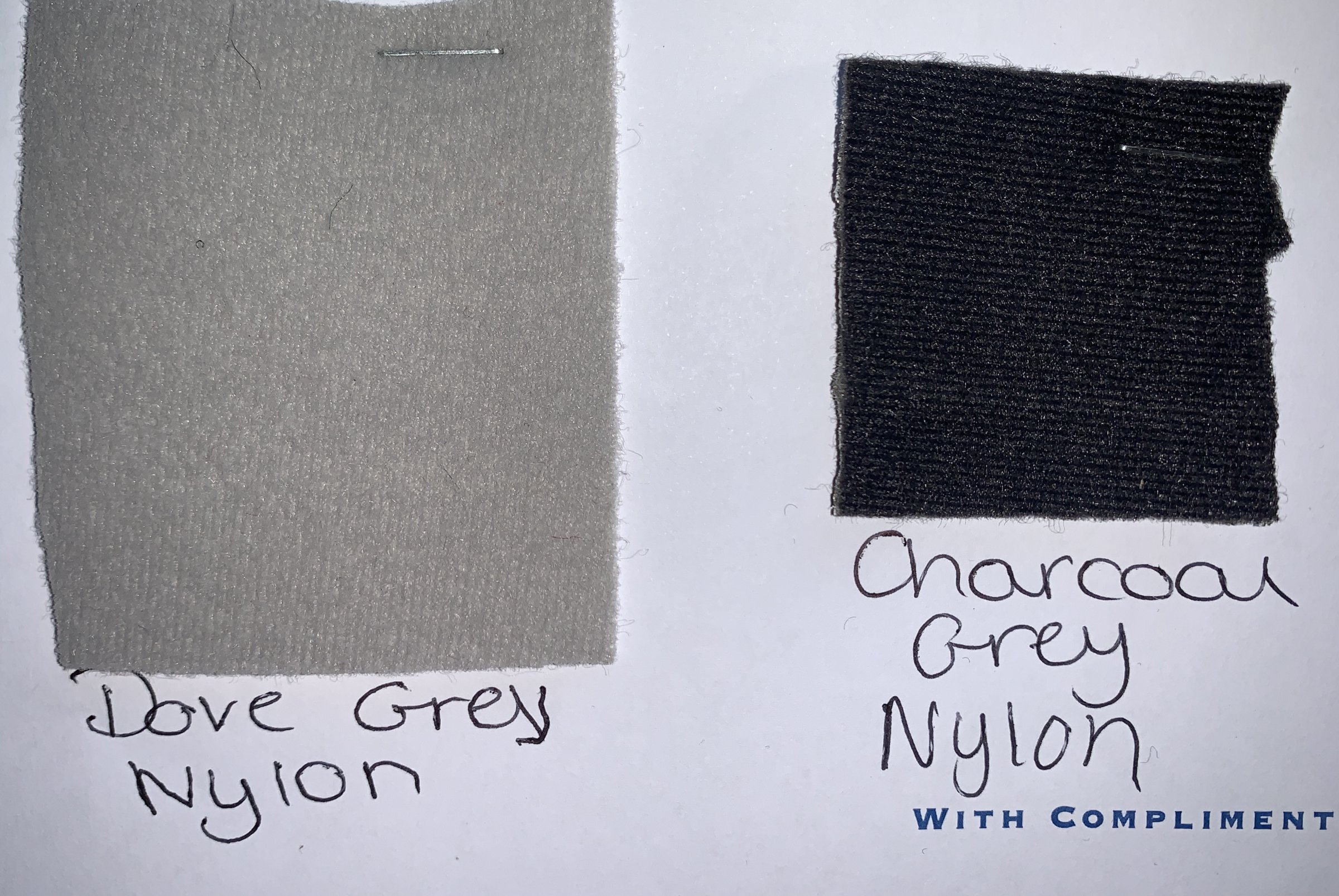

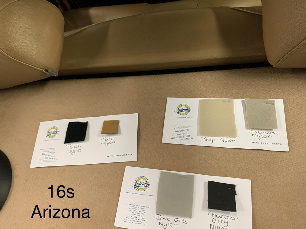

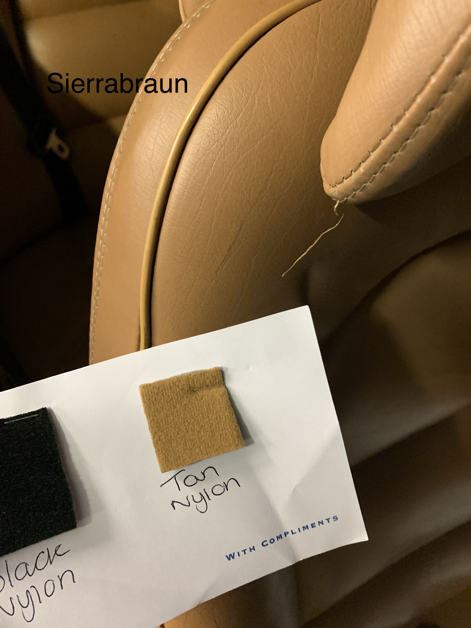

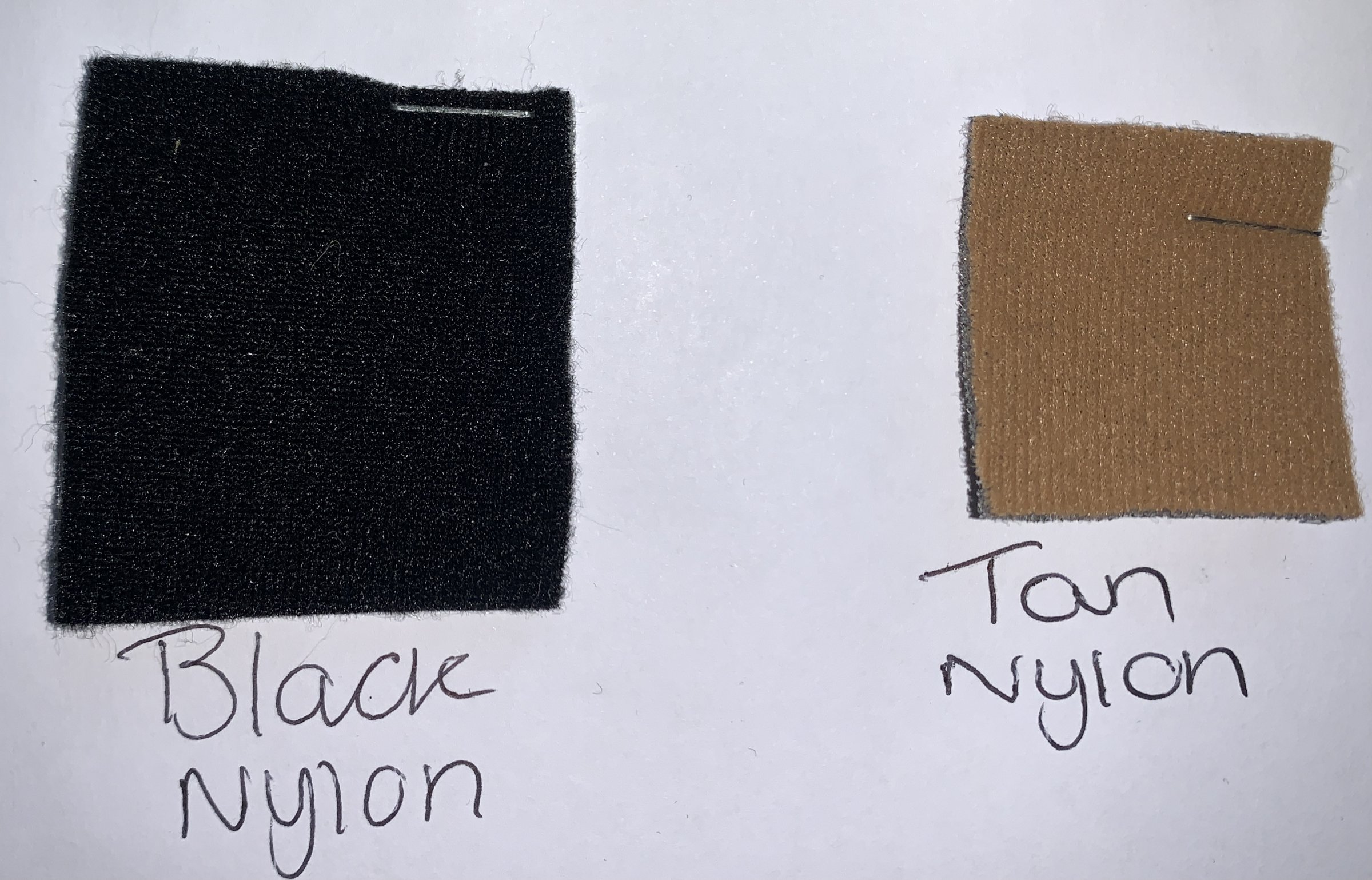

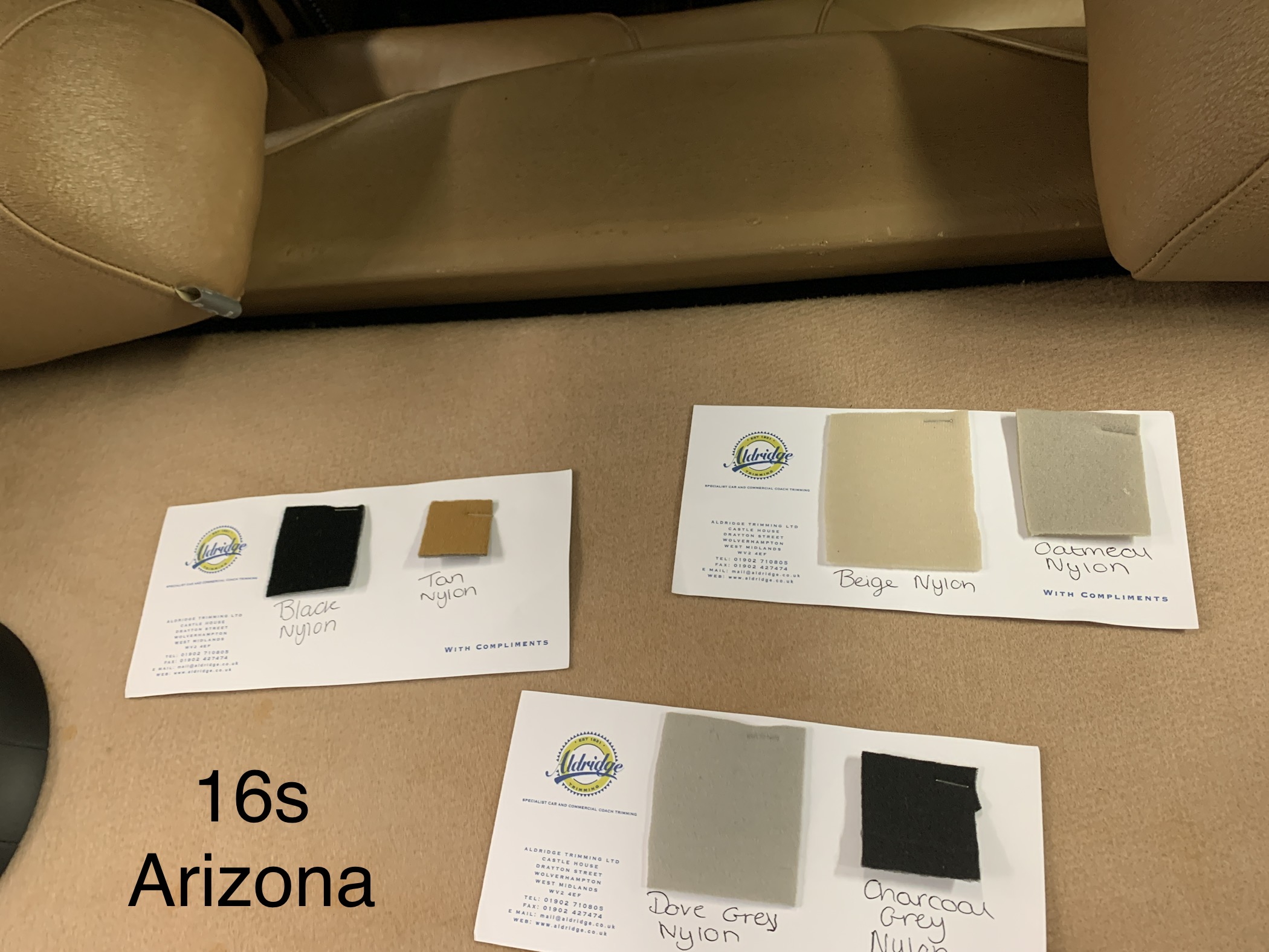

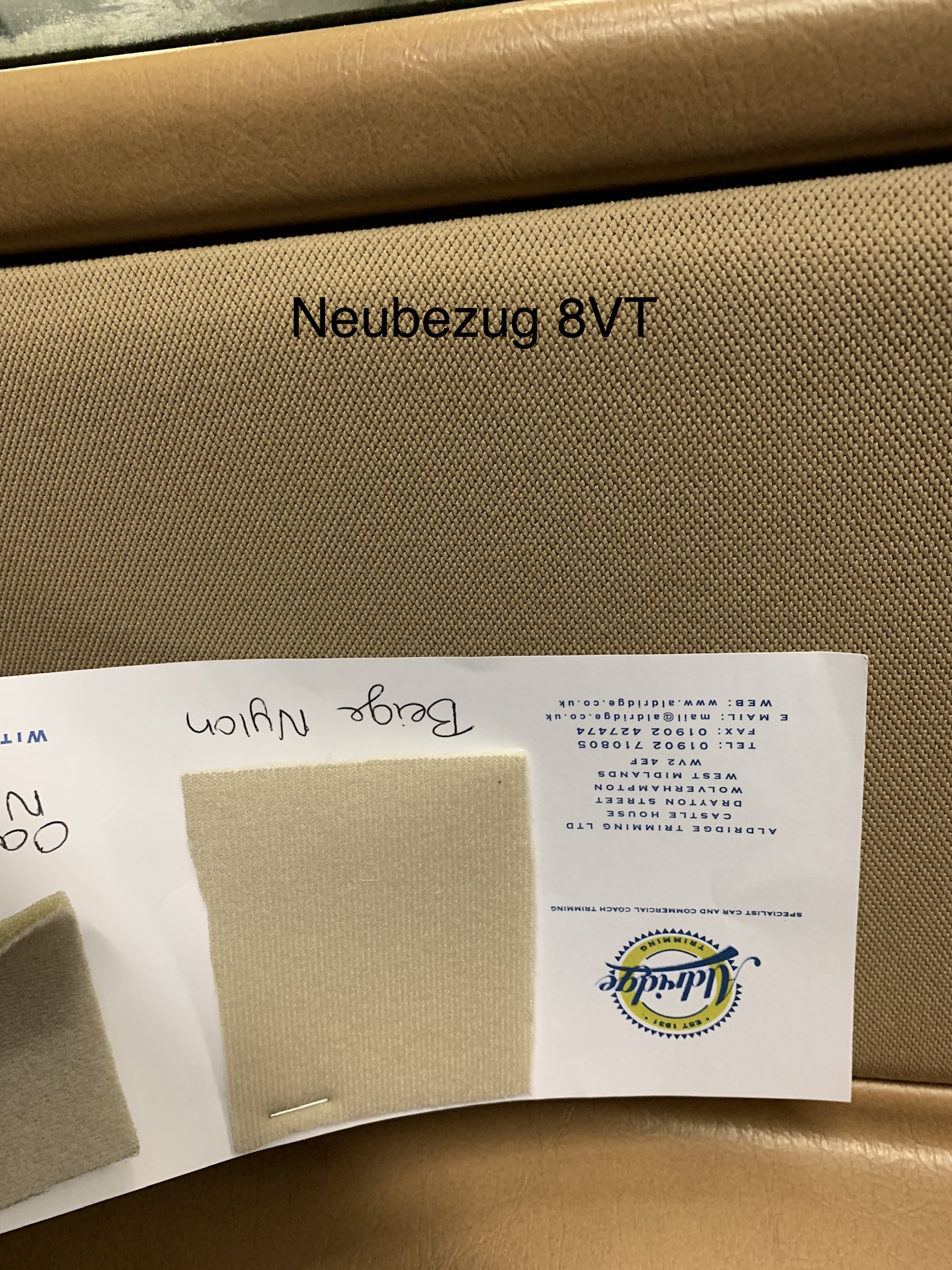

Ich bin gerade bei der Farbauswahl. Man sieht, wieviel anders das ältere Sierrabraun gegenüber dem 89iger Arizona ist.
Ich denke ich mache es wie folgt :
1) der DI-S in LeMans blau hat einen sehr guten, mit Faserfarbe gemachten Himmel in schwarz. Da kommt ein Himmel mit Charcoal Grey hinein. Leicht Anthrazit. Das habe ich auch im Golf - wirkt etwas leichter und edler als pechschwarz.
2) der 16s von 1989 hat eine originale Heckablage. Das Leder, die Türverkleidungen - original. Alles schon genug bunt und hier und dort verschossen. Auch da traue ich mich nicht, einen weiteren beige Ton hineinzubringen. Das Tan Nylon ist dabei dunkler als Arizona, eher so wie das Sierrabraun.
3) der 8VT von 1987 hat das Sierrabraun. Die Türverkleidungen und die Heckablage sind neu bezogen. Mir zu hell - aber da war es passiert. Der Himmel in Beige Nylon würde sehr gut dazu passen.
Auch das Tan Nylon …. aber dann müsste das neu bezogene, helle Heckbrett weg.
Ich denke, ich mache mal den Anfang und lasse Euch dann ehrlich denken was ich meine.
Bin noch am Hadern, ob ich erstmal mit einem Himmel anfangen sollte.
Das Schiebedach / den unteren Deckel habe ich noch nie bezogen. Muss ich die Kassette dafür herausschrauben ? Mir gruselt es …

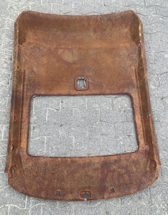

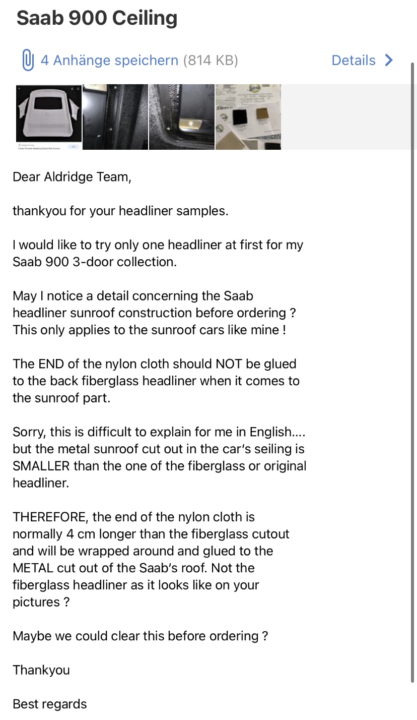

Ich interpretiere das Bild in der Ebay-Anzeiuge so, dass der Stoff um den SSD-Ausschnitt bereits angeklebt wurde.
Das ist nicht korrekt.
Und zum Bezug des SSD-Himmels kann die Kassette drinbleiben, obwohl die Montage dann einfacher ist.
Kurzfassung, ohne Kassettenausbau: Deckel raus (4 Schrauben vorn) , Einsatz raus (4x Führungen ausbauen) , Bezug einhängen und seitlich verkleben und retour
Mit dem Ausschnitt des Dachs hat Klaus natürlich recht :eek:
Sollte vor der Bestellung unbedingt geklärt werden.

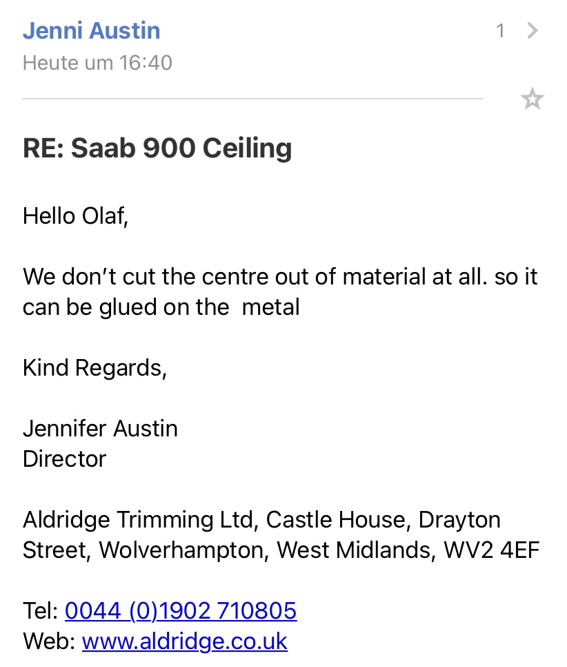

Mal sehen was sie bei Aldridge dazu sagen
Das hier. Dann sollte der Bestellung nichts im Wege stehen. Ich lasse Euch wissen wie es weitergeht ….

Matthias - es gab ja Hinweise zum Schiebedachrand - ist hier Stoff um Überstand vorhanden ? Die Bilder der Firma waren nicht eindeutig - der Antworttext schon (nicht ausgeschnitten).

…. und welche Farbe hast Du genommen ?
Ich habe dark grey genommen, das ist farblich vom Original kaum zu unterscheiden. Auch die Textur des Stoffes ist extrem ähnlich.
Der Ausschnitt des Daches ist zugeklebt, wie es sein muss, das hatte ich vorab geklärt, es war aber auch dort schon bekannt dass das beim Saab so sein muss.

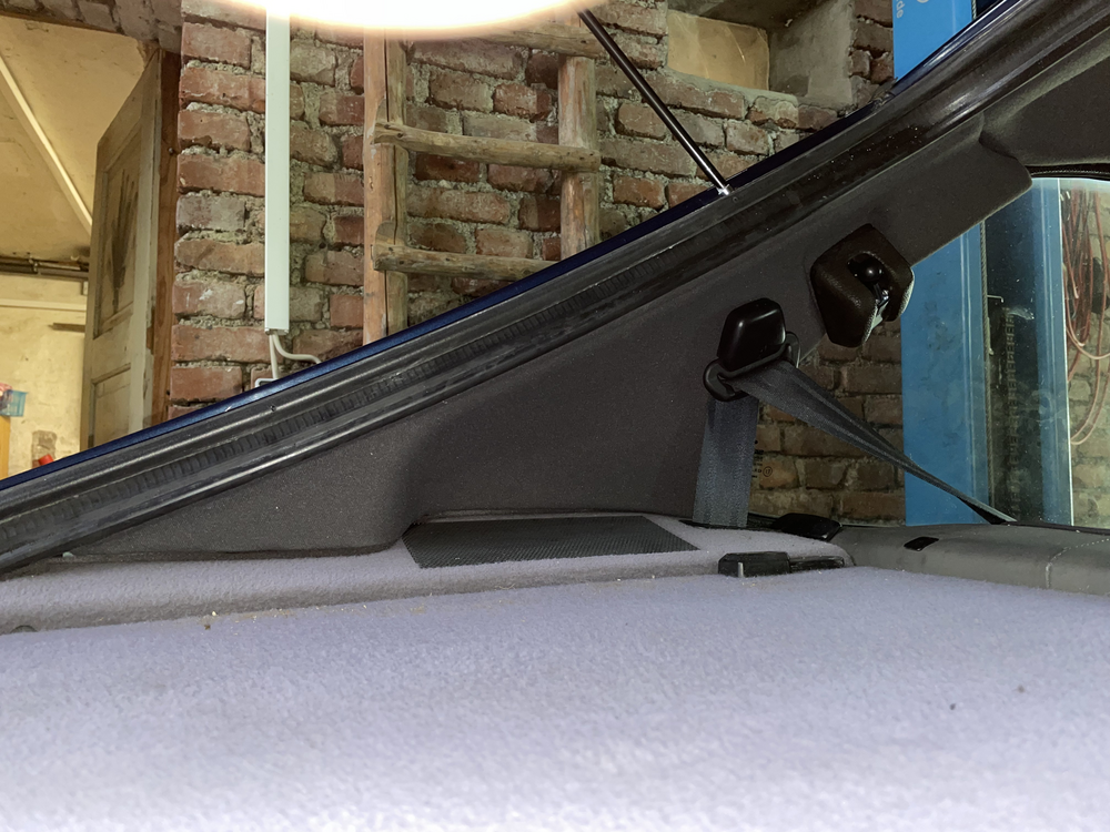

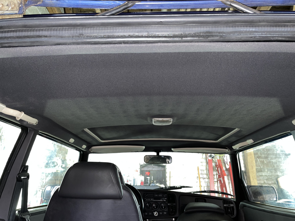

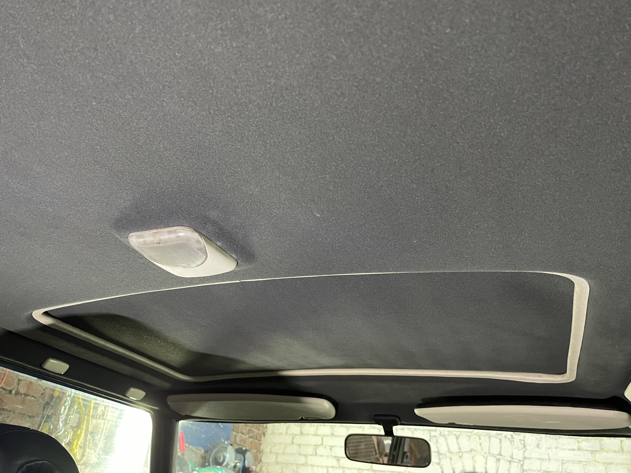

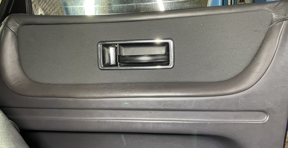

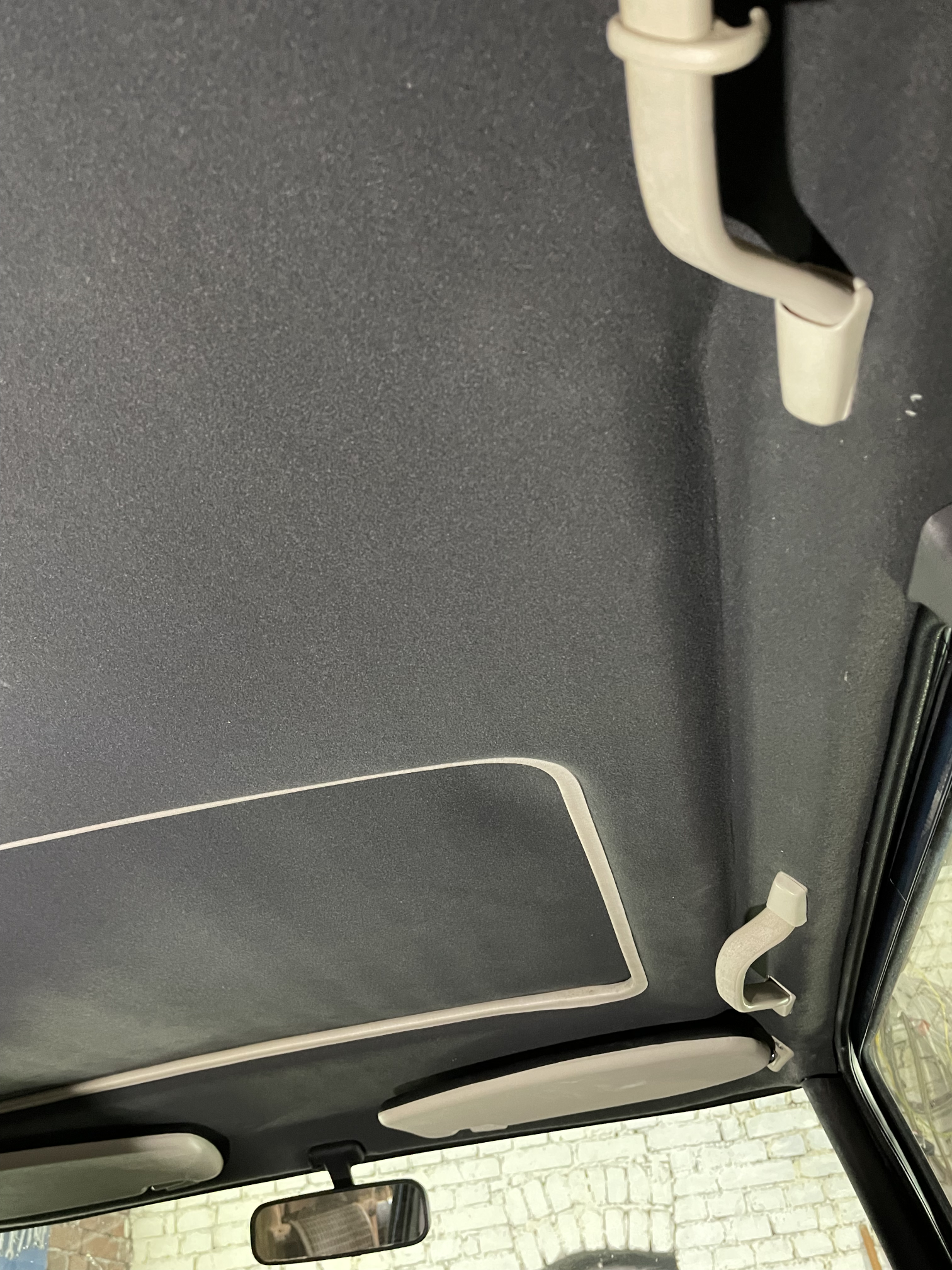

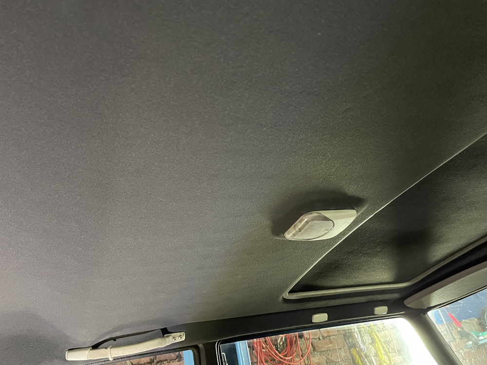

So,
ich habe jetzt auch die Doorboards drin und ein paar Bilder. Bei den Doorboards müssen die Klammern vom Altteil übernommen werden, also nicht einfach wegwerfen (sollte man eh nie).
Bilder versuche ich anzuhängen.
Größtes Manko an dem ganzen Set sind tatsächlich die notwendigen Anpassungen und die Passformen der hinteren Verkleidungen, bei mir ist die rechte Seite grenzwertig (allerdings trotzdem zehnmal besser als die alten verdreckten, verblichenen und abhängenden).
Ich werde dort mit dem Rest des Stoffs aus dem Schiebedachausschnitt und Verschnitt meine Originalen neu bekleben, wenn ich Zeit und Lust habe.

Das sieht doch sehr gut aus !!
Man muss übrigens wirklich überlegen, ob man die hellen Griffe nicht abtönt. Kunststoff-Haftvermittler, dann Farbe drauf.
Das mit den Griffen habe ich mir auch überlegt. Allerdings wirkt es in der Realität bei Tageslicht bei weitem nicht so krass wie in den Bildern.
Die sind geblitzt, deshalb sieht man auch jedes Stäubchen und Wellchen auf den Bildern.
Aber das wäre ja mit relativ geringem Aufwand zu machen.
Insgesamt gefällt mir und meiner Frau Gemahlin das dunkle Grau besser als ein helles.
Ich finde es sehr gut !
Hast Du noch ein Bild von rechts, wo Du die Passung nicht so gut fandest ? Ich denke, es ist alles gut gefertigt … nur die Serienstreuung tut ihr Werk. Der Stoff für den Schiebedachdeckel war ja auch dabei . Bei mir sind die Leisten da ziemlich zerbröselt .. das stört mich besonders !
Nö, ich finde den Kontrast mit den hellen Rändern und Griffen auch sehr reizvoll. Wenn der Blitz nicht trügt und die in Wirklichkeit gelblich verblichen sind, würde ich da nix dran ändern.
