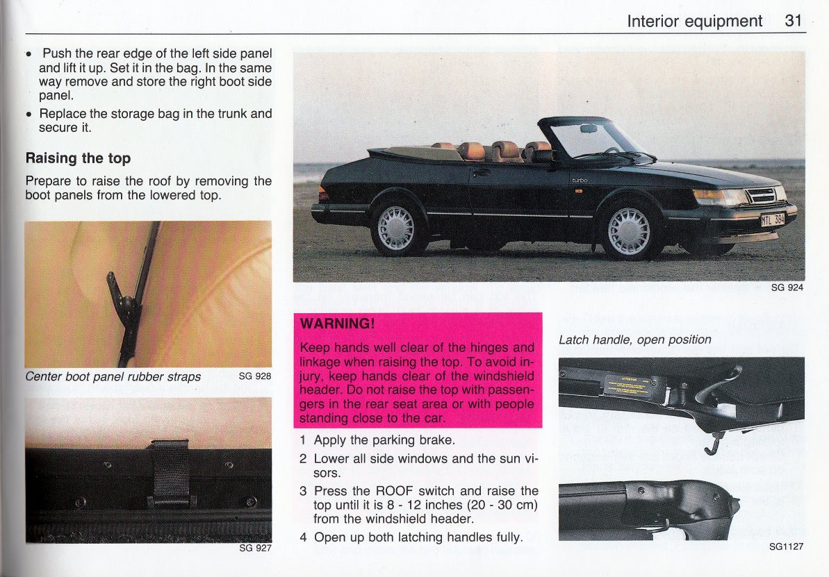

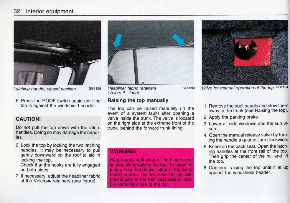

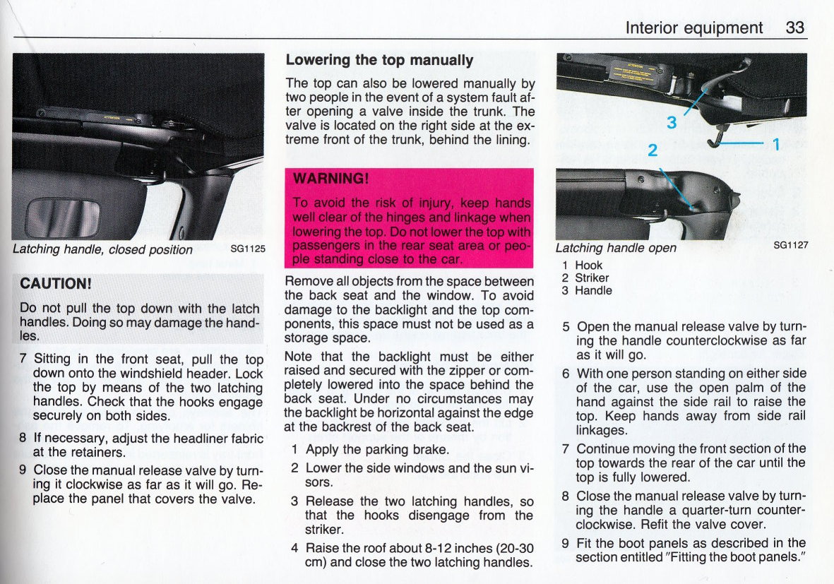

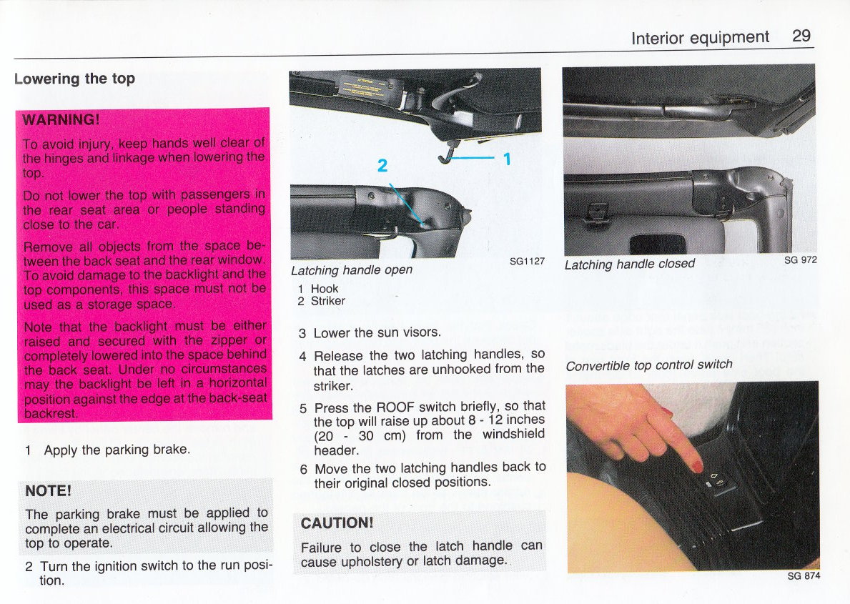

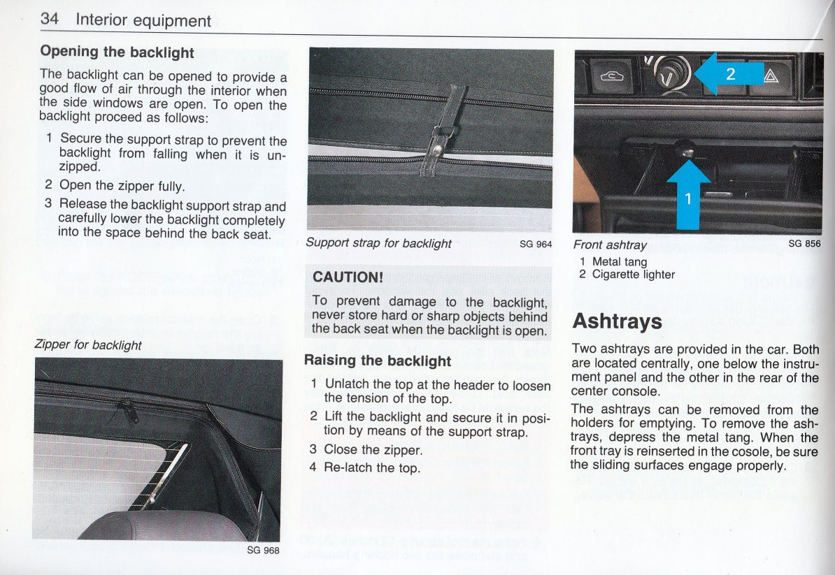

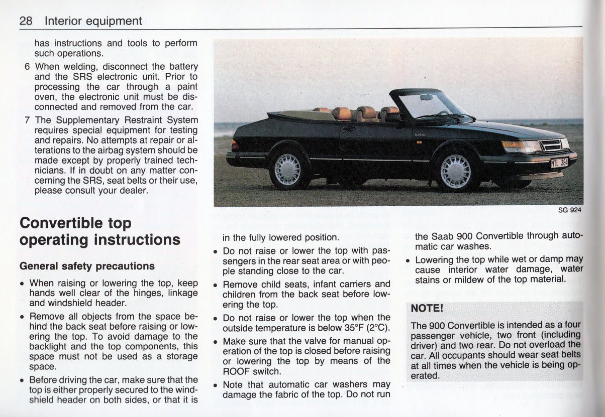

In meiner amerikanischen Betriebsanleitung 1992 werden die Besonderheiten des Cabrio auf 7 Seiten behandelt. Ich werde sie mal scannen und hier einstellen.

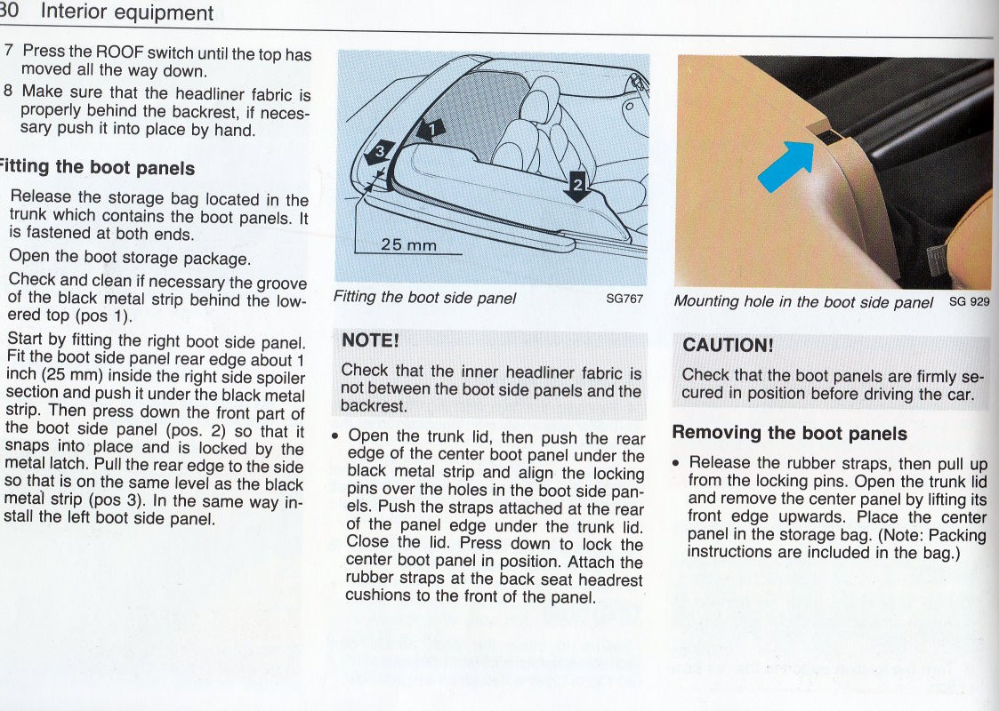

Hier die Beschreibung aus dem Owners Manual für das Cabrio.
Wunderschön - aber wie schaue ich die mir an ?
Verstehe ich nicht ganz. Einfach die Bilder anklicken.
Sorry, hatte nicht direkt auf die Bilder geklickt, sondern auf den Kasten.
