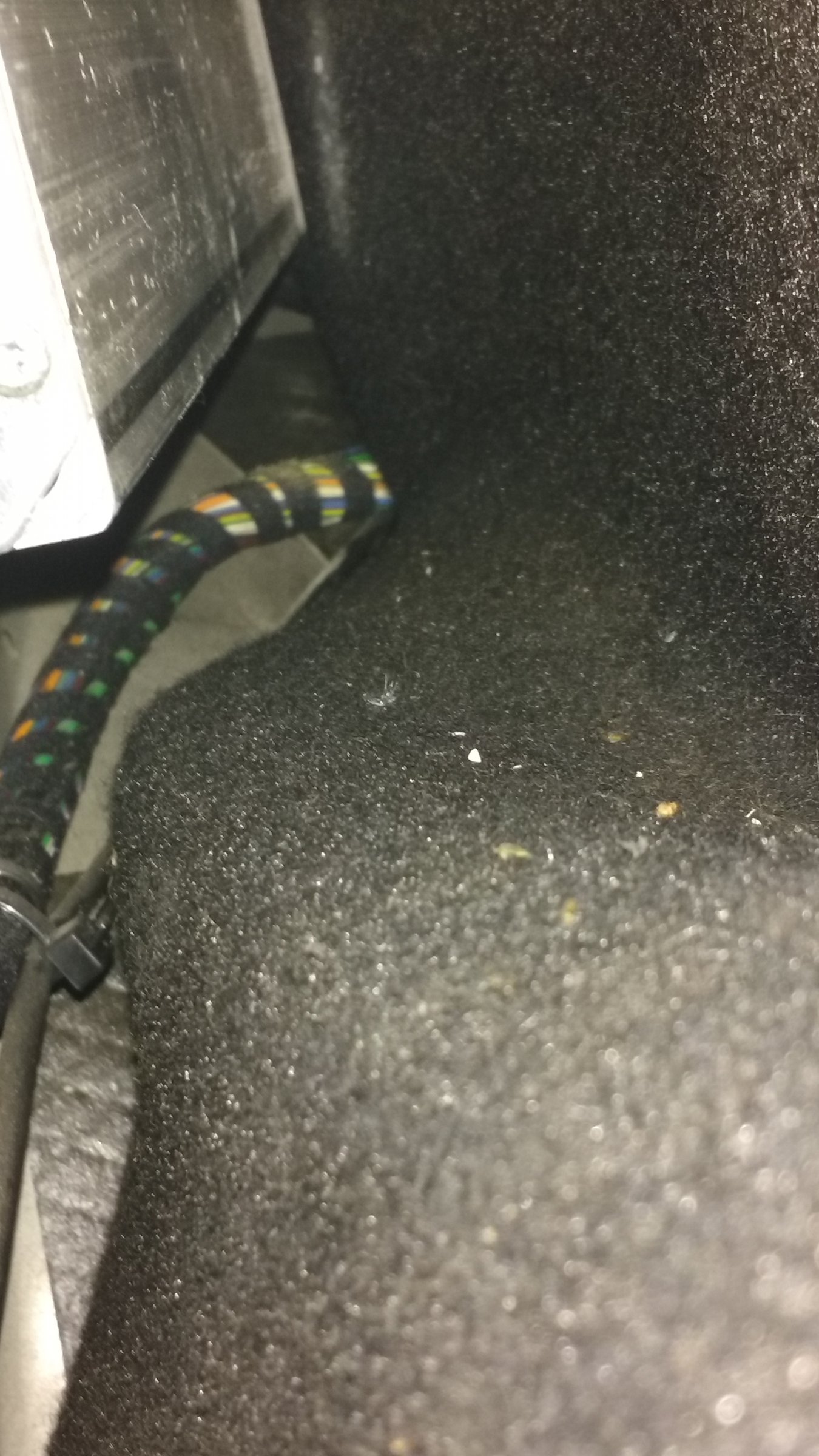

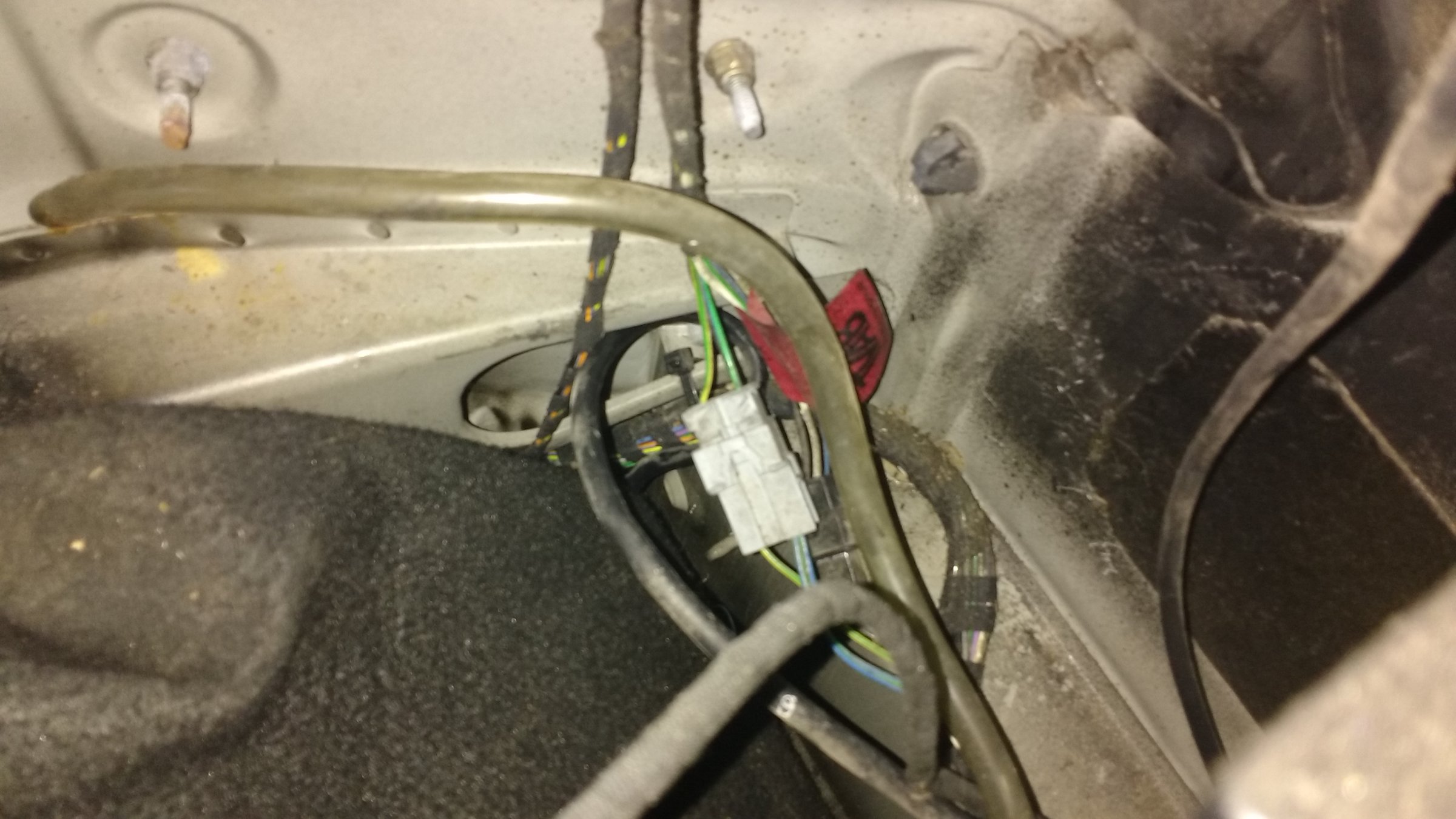

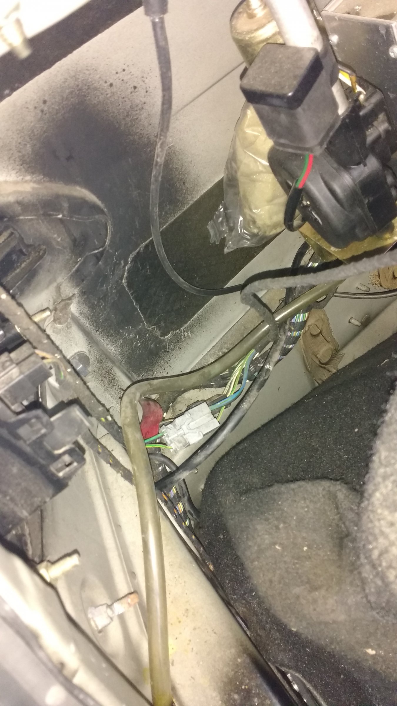

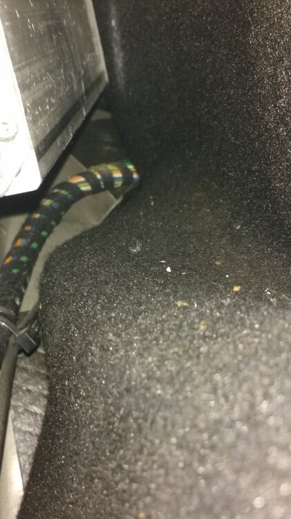

Hab eben nachgeschaut, ob da ein Stecker liegt. Leider finde ich keinen. Ich hab die Verkleidung hinter dem CD Wechsler so gut es geht entfernt. Hier ein paar Bilder. Ist da keiner, oder habe ich an der falschen Stelle gesucht ?
Und wo gehört der Ablaufschlauch von der Antenne hin ?
Danke und Gruß
Reinhard
in der Ecke ist im Boden ein Gummistopfen in einem etwa 4cm großen Loch. In dem sind mehrere Löcher vorgesehen. Sehen alle zu aus, das für den Schlauch sollte unten aber einem Schlitz oder Flatterventil haben.

Ich verstehe das richtig, das ist nicht ein offen liegender Stecker, sondern ich muss den Steckverbinder öffenen, und den Elektrosatz da einschleifen?
Den Steckkontakt habe ich meine ich gesehen.
Danke das hilft.

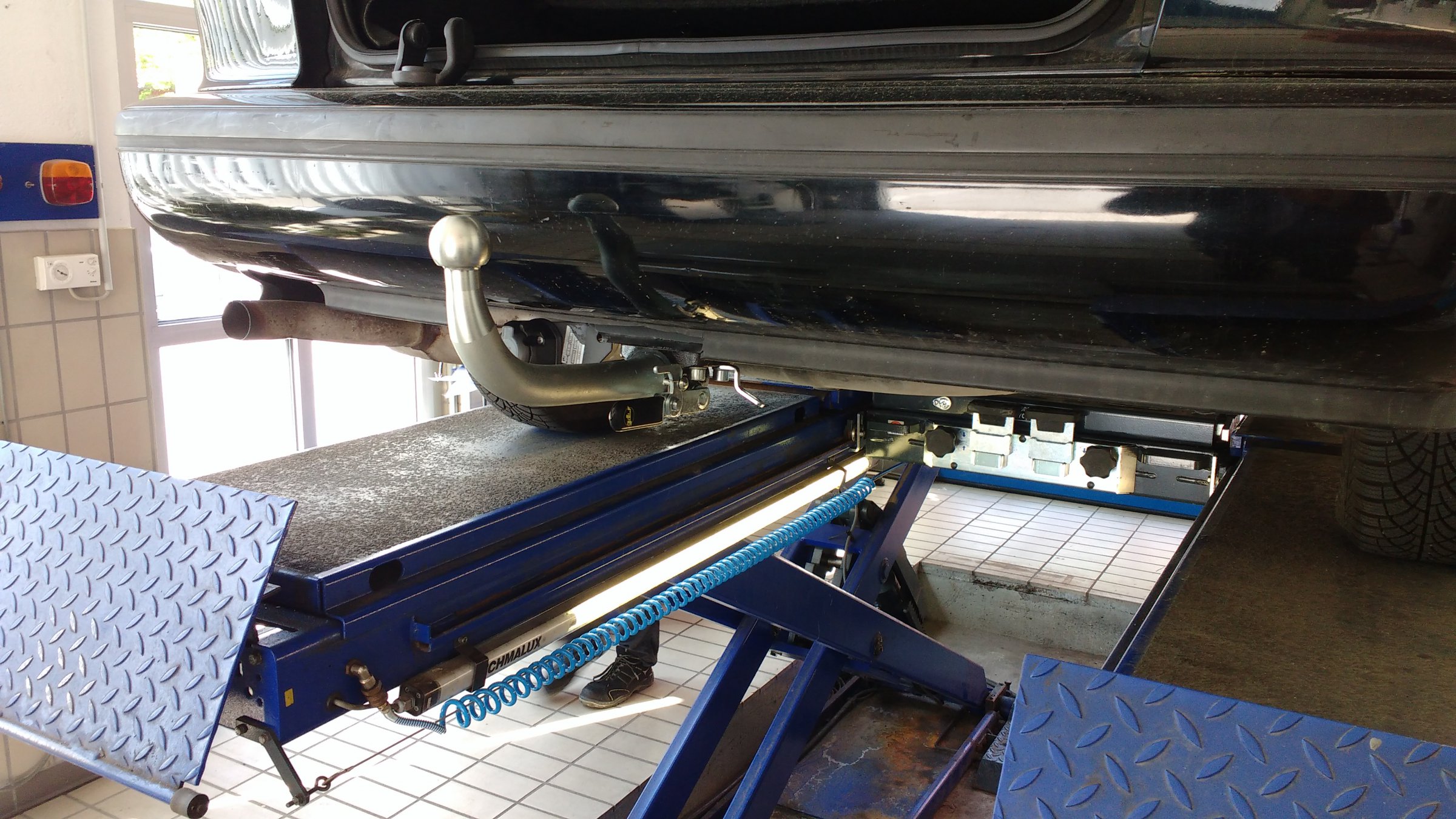

Die gdw Kupplung ist jetzt dran, und eingetragen. Allerdings musste entgegen den Datenblättern die Stoßstange bearbeitet werden. Ging aber lässig mit einem Cuttermesser. Liegt aber evtl auch an der SE Ausstattung.
Den Stecker für den Elektrosatz habe ich auch gefunden. War dann einfaches Plug anderen Play.
Ich musste allerdings zweimal bei TÜV vorfahren.
Mir war nicht klar und es ging auch aus keiner Einbauanleitung hervor, dass der Unterbodenschutz zumindest an den Kontaktflächen zwischen Kupplung und Karosserie entfernt werden muss.
Das ging ganz gut mit einem Multifunktionstool mit Schaberaufsatz.
Mit einem Spachtel wäre das eine richtige Sch(w)eiss Arbeit gewesen.

Bei mir mußte nix an der Stoßstange bearbeitet werden, komisch. 2001er SE-Ausstattung. Sieht aus wie bei deinem, ging ohne was wegzuschneiden. Und ich erkenne nicht, warum da was weg mußte?
In meiner Anleitung stand das leider nicht drin. http://dokumente.bertelshofer.com/102590_v1.pdf. auch nicht in der Originalsprachigen. https://www.gdwtowbars.com/assets/uploads/gdw-manuals/0377-manual.PDF Die enthält aber wenigstens eine Zeichnung die den Einbau etwas besser erläutert. ;)
An meiner Stoßstange war unterhalb noch eine Gummilippe abgesetzt.. Diese musste weggeschnitten werden. Die Stoßstange drückte sonst auf das Kupplungsgestell. Und die Klappe für den Elektro Anschluss wäre nicht aufgegangen.
