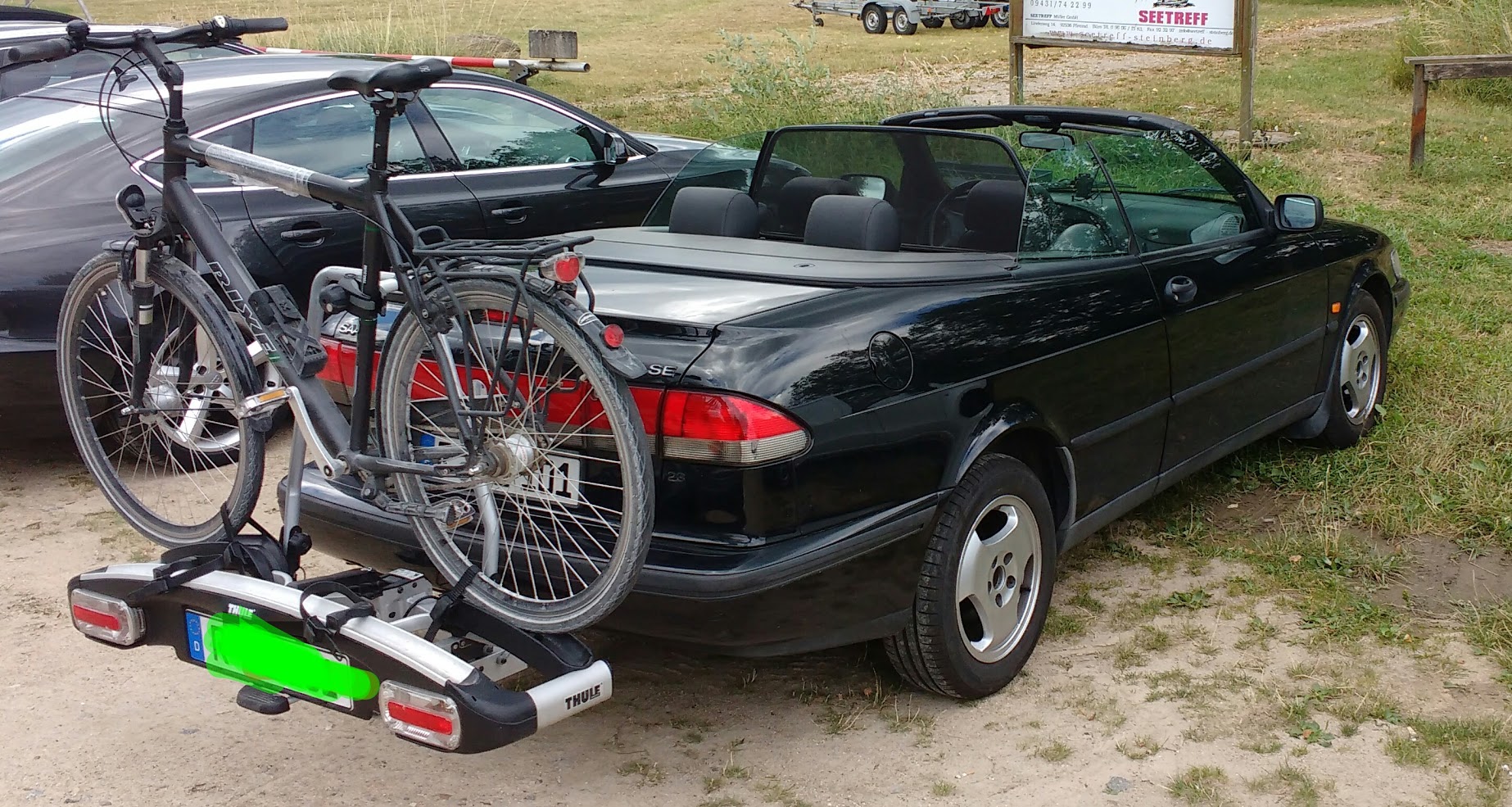

Anhängerkupplung nachrüsten
Endlich war es soweit
Noch Badehose und Wanderschuhe in den Kofferraum, und ich hab einen SUV ;-)

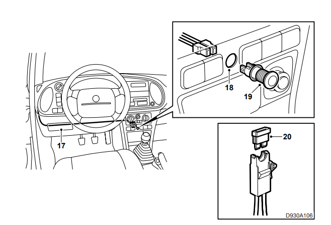

Moin zusammen, ich hab die originale Saab-Anhängerkupplung (Teilenr. 400 101 259) an meinem schwarzen 900 II verbaut. Ist dieses Lichtlein hier Pflicht? Ich bräuchte es nicht zwingend ... was zeigt das eigentlich an? :confused::rolleyes:
Schaut aus wie die Blinker Kontrollleuchte.
Gab es bei meinem MY96 CV noch nicht. Könnte mir aber vorstellen, dass es heutzutage Pflicht ist beim Nachrüsten.

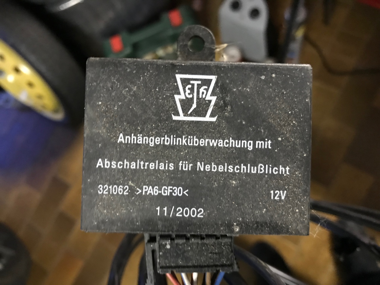

Ok, aber muss das explizit über dieses Lämpchen passieren? Ich hab noch das Modul hier verbaut:
Das scheint der Blinker Überwachung zu genügen. Ich würde den TÜV fragen.
Ich hab aber keine Ahnung wofür das Lämpchen sein soll. Das gilt es heraus zu finden.
Früher hattest die kontrollleuchte . Mittlerweile baut man meist die Relais wie in # 36 . Wenn dann der blinker am anhänger nicht geht , blinkt die normale blinkerkontrolle schnell . Liegt daran , das heute viel über can läuft , bzw lampenkontrollrelais . Das würde fehler verursachen , wenn du den strom zum anhänger direkt von den leuchten nehmen würdest
Danke, dann müsste das Relais in #36 ja ausreichen. Werde die Verkabelung die Tage mal fertigstellen und dann testen :-).
Wenn du alles zusammen hast , dann mach anhänger dran , und klau am anhänger die blinkerbirne . Blinkt deine kontrolle dann schnell , haste alles richtig .
Danke, werde ich so machen :top:

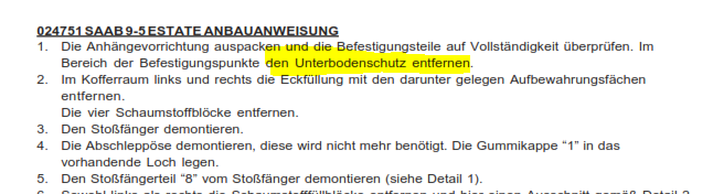

Die Blinker müssen, wenn ich mich richtig erinnere, nochmal separat am Stecker von den Blinkern abgegriffen werden. Sonst kann die Blinkerüberwachung nicht funktionieren.
Hast du einen Jäger e-satz gekauft? Da sollte eine gute Anleitung bei sein.
Hab`s ja grade hinter mir.
Für den Jaeger-E-Satz ist hier die Anleitung:
https://www.kupplung.de/out/media/106359-03547-1-samples-v1.pdf
Die Blinksignale werden, wenn ich es richtig verstanden habe, mit den beiden Einzelkabeln „L“ und „R“ zu den Rückleuchten (Blinkern) nicht abgenommen sondern über dieses Blinküberwachungsgerät eingesteuert.
