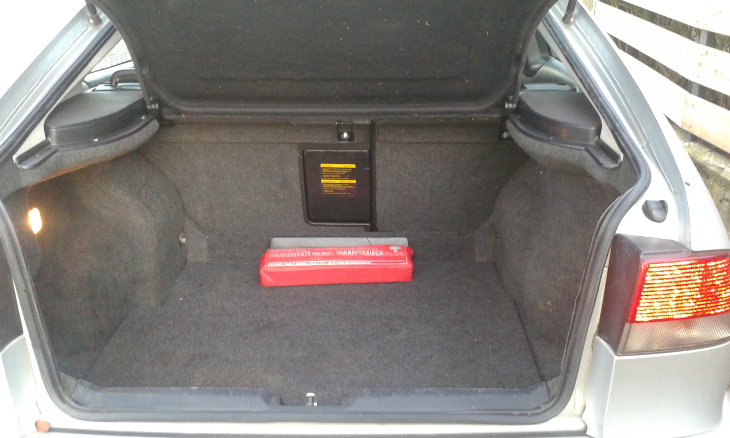

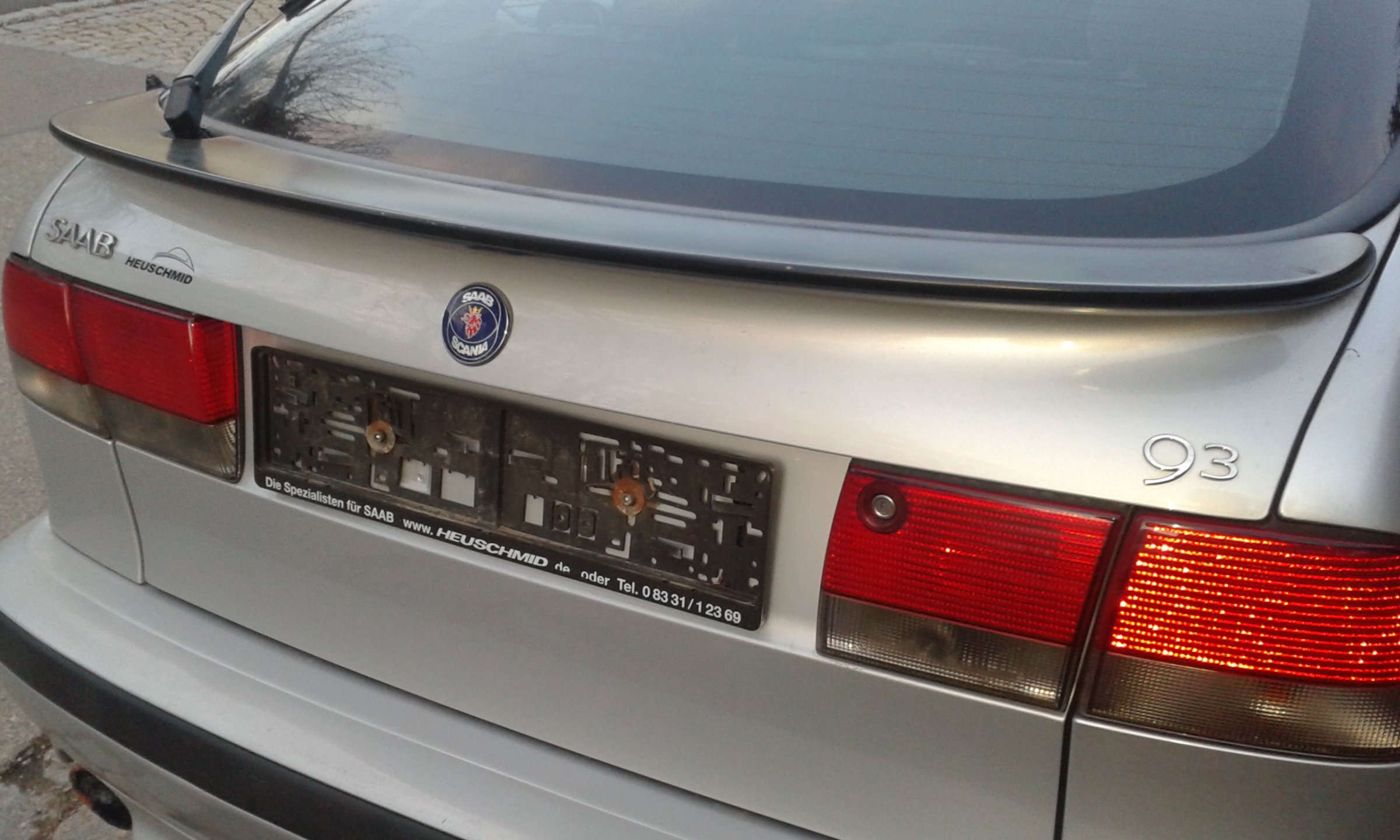

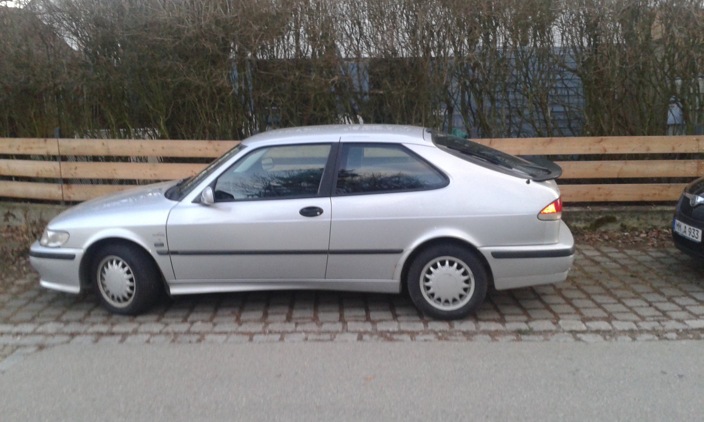

Also dann, Fotos!
patapaya kennt vermutlich kein vollsynthetisches 10W-40. Ich übrigens auch nicht.
Es gab doch einen Qualitätsunterschied zwischen vollsynthetischen, HC, und teilsynthetischen Motorölen, oder habe ich das falsch verstanden?
Teilweise. Es gibt einen Qualitätsunterschied zwischen vollsynthetischen, HC, und teilsynthetischen Grundölen für Motoröl

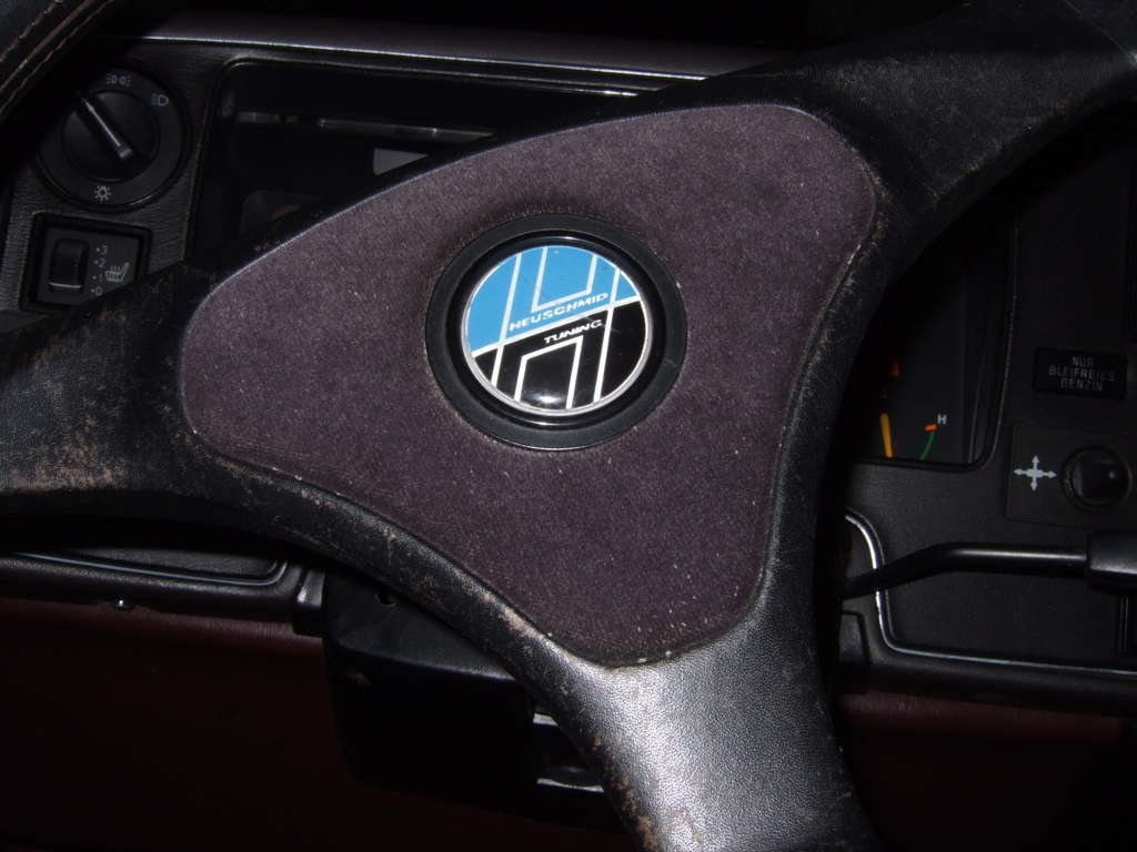

Ich auch:
[ATTACH]124329[/ATTACH] :tongue::biggrin:
Ist doch das Lenkrad vom Plüschigen, wenn ich nicht irre.

Also dann, Fotos!
Ich dachte immer die Felgen sehen altmodisch aus(wir haben sie auf dem 901 Cabrio) , aber hier sehen die echt cool aus.
Jau.
Ich dachte immer die Felgen sehen altmodisch aus... , aber hier sehen die echt cool aus.
Ich hab sie als Winterfelgen auch auf dem 900II und finde sie (gerade für den Winter, weil recht geschlossen) auch nicht so schlecht wie mancheiner.
Roscht am Radlauf hinten links? Dann sicherheitshalber einen genauen Blick von unten unter die Schwellerverkleidungen, siehe auch hier http://www.saab-cars.de/threads/boeses-erwachen-beim-lackierer.61007/
