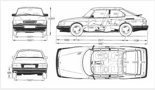

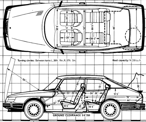

[ATTACH=full]124336[/ATTACH]
Die eingezeichnete geöffnete Heckklappe ist doch wohl ein Witz:rolleyes:
Kofferaumboden Länge ist 110cm...
Mir scheint, das ist vielleicht der Öffnungswinkel vom Sedan???? Ich hab es ja nicht gezeichnet.:rolleyes: Der Spoiler passt auch nicht zum CC
Nochmals mit metrischen Abmessungen900masse.jpg.25aa1b90711ecfef3342186d50827745.jpg
Kofferraummasse (ohne Umklappen der Lehne ) 1200x1000 mm
Dann passt das ja diagonal :smile:
Dann ist der 900 CC, den ich hier stehen habe kürzer.
Am Boden eben bis zur Kante Kofferraumdeckel 1100 mm gemessen...
