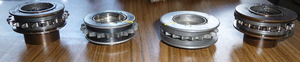

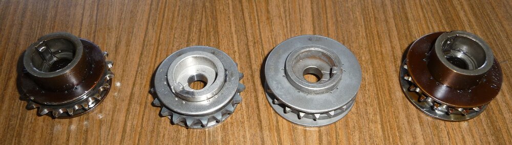

Wie passt denn das nun zusammen, traust du den Augsburgern etwa doch nicht so recht :confused:? Du kannst denen ruhig glauben, wenn die sagen, dass dein Kettentrieb in Ordnung ist, die haben echt Erfahrung! Habe bei meinem (selber Motor und Bj. wie deiner) bei Zählerstand 290tkm (!!!) die "große Kettenkur" rein prophylaktisch machen lassen, weil der Kettenspanner seinen Grenzwert erreicht hatte. War aber rein für die Katz, einzig bis auf ein wenig eingelaufenen Gleitschienen war da absolut nichts dran. Ketten, Zahnräder und Ritzel - auch die der AGW´s - sahen aus wie neu!
Weshalb hatte der Kettenspanner dann seinen Grenzwert erreicht?
Nun ja, das liegt wohl in der Summe eines geringen Verschleisses an allen beteiligten Einzelteilen, der aber im Einzelnen nicht erkennbar war.

Um zum Thema zurück zu kommen: Selbst wenn der Kettenspanner seinen Grenzwert erreicht hat, wird ja die Kette immer noch gespannt. Denn zumindest bei meinem waren da noch etliche Rasten des Kettenspanners frei, es war also noch einiges an Reserve da. Dieses max. Maß von 11mm scheint mir wohl eher ein empfohlener Richtwert mit einem gewissen "Angstfaktor" zu sein, bei dessen Überschreitung aber noch lange nichts passiert. Meiner Erinnerung nach gingen die Rastungen sogar bis ca. 17 oder 18mm. Und solange die Zähne der Zahnräder alle noch "kariesfrei" sind (so wie es bei meinem war), besteht da absolut überhaupt keine Gefahr, dass die Kette überspringt.

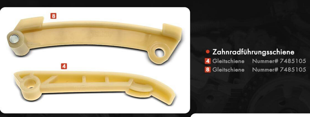

Und noch eine Überlegung: Es gibt ja meines Wissens nach für den Kettentrieb keine originalen Saab-Ersatzteile mehr, sondern nur noch welche aus dem Aftermarket. Und da habe ich sehr große Zweifel bezüglich deren Qualität bzw. Standzeit.
Da ist es womöglich besser, man fährt mit dem alten Kettentrieb bis zum Grenzwert und wechselt erst dann. Den aktuellen Wert sollte der TE halt mal ermitteln (lassen) und erst dann eine Entscheidung treffen. Das ist ja nun wirklich kein großer Akt.
