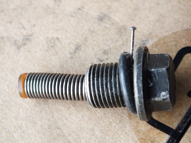

Zum Kettenspanner:
Dieser Plastestift, auf welcher Seite der Feder muß er rein ?
Danke und sWE ciao
Bekommt Ihr den Kettenspanner auch ohn Ausbau des "Knochens" rausgeschraubt ?
Bearbeitet von dick-tracy
Am 9.10.2026 um 17:43, dick-tracy hat gesagt:
Zum Kettenspanner:
nach "unten"
Wie meinst Du nach unten ?
Dem Foto nach entweder so wie er liegt von links oder von rechts.
Von rechts in die Feder schieben. Mit dem Kopf in Richtung Kette.
Bearbeitet von eisensturm
(Nur) Das macht ja auch Sinn. Denn was sollte der Stift zwischen Feder und Schraube?!

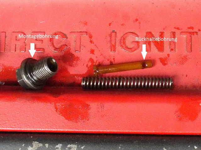

Ein Tipp von mir für die Montage der Feder im Kettenspanner, zumindest habe ich es so gelernt.
Der Kunststoffstift drückt mit der breiten Seite (Stempel) auf den Metallstift im Kettenspanner. Die Feder erzeugt die notwendige Vorspannung nach dem Einbau, aber nur solange, bis durch das Motoröl denn bei laufendem Motor die Spannung auf die Kettenführung übertragen wird.
Siehe Bild.
Das erste Problem tritt auf, wenn man die Feder und den Kunststoffstift, zusammen mit der Hohlschraube in den Kettenspanner einschrauben will.
Hier der Trick. In der Hohlschraube versteckt sich unter dem O-Ring eine kleine Bohrung die nur den Zweck hat, den Kunststoffstift für die Montage zu halten. Ich nehme immer ein Stück Blumenbindedraht und forme auf der einen Seite eine kleine Halteschlaufe, während die andere Seite dann gerade bleibt. Dann das kleine Loch in der Hohlschraube suchen und den Draht schon mal einfädeln. Jetzt die Feder auf den Stift und beides in die Hohlschraube eindrücken, dabei den Stift so drehen, dass die Bohrung im Stift mit der Hohlschraube in einer Linie ist und man mit dem Draht dann den Stift, zusammen mit der gespannten Feder in den Kettenspanner eindrehen kann. Im Kettenspanner natürlich auch den kleinen Rücklaufkeil anheben und den Metallstift ganz nach innen schieben.
Dabei soll das von Hand nur so weit eingedreht werden, dass man den Sicherungsdraht noch rausziehen kann, wenn der komplette Kettenspanner wieder handfest im Motorblock sitzt. Natürlich festziehen vom Kettenspanner und der Hohlschraube nicht vergessen.
Jetzt bin ich mal gespannt, ob die Profis noch eine bessere Lösung bzw. leichtere Lösung für uns haben.

Alles andere als Profi, aber trotzdem:
Ich würde den Spaß immer erst in das bereits fertig montierte Kettenspannergehäuse schrauben.
Also quasi genau so, wie man das Ding (allein schon um den Ausfahrweg des Spannes messen zu können) in umgekehrter Reihenfolge demontiert.
Zwei Dinge die mir wichtig sind und ich ergänzen möchte.
Egal welchen Weg man wählt, was auf jeden Fall verhindert werden soll um nicht einen Mega-GAU zu verursachen, ist, dass sich die Feder und/oder der Stift mit Schwung in den Motorraum oder die Werkstatt verabschieden und nicht mehr zu finden sind.
Oder hat jemand einen Trick, wie er diese drei Teile (Hohlschraube-Feder-Stempel) dann in den schon montierten Grundkörper vom Kettenspanner einfädeln und festschrauben kann, ohne die Feder zu verlieren?
Zweitens. Der Kettenspanner hat eine 26er SW. Ich habe mir eine 26er Langnuss besorgt und so in der Länge angepasst, dass ich diese Nuss aus dem relativ engen Raum unter der Konsole auch wieder hausziehen kann. Da muss man halt etwas Geduld haben und seinen eigenen Weg finden.
Dass man dabei auch eine neue Dichtung mit einbaut, sollte klar sein.
Welche Funktion hat der Schlitz in dem Stift ? Wirkt wie ein Schraubenkopf.
Am 9.10.2026 um 23:01, rpe 9000 hat gesagt:
,,,dass sich die Feder und/oder der Stift mit Schwung in den Motorraum oder die Werkstatt verabschieden und nicht mehr zu finden sind.
Etwas Fingerspitzengefühl gehört zum Schrauben natürlich dazu, dann klappt auch diese Federn-"Montage" ohne Gürtel und Hosenträger.
Und falls die Angst übergross wird, tut es ein Klacks Vaseline um Feder und Kunststoff-Pilz temporär zu verbinden.
Und zwar wie von René erwähnt in den bereits eingeschraubten Spanner.
Bearbeitet von klaus
Der Schlitz ist, soweit mir bekannt ist, nur als Hilfe für einen Schraubendreher gedacht, um de beiden Löcher für den kleinen Sicherungsdraht in eine Linie zu bringen. Das Material und die Materialstärke sind ja auch nicht geeignet um hier eine größere Kraft zu übertragen.
Daher immer sehr vorsichtig mit dem Teil umgehen, sonst hat man die A-Karte wenn das bricht und braucht dann einen kompletten Kettenspanner.

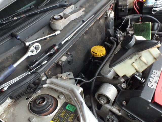

Anbei einige Fotos zum Kettenspanner. Vielleicht hilft es dem ein oder anderen irgendwann mal.

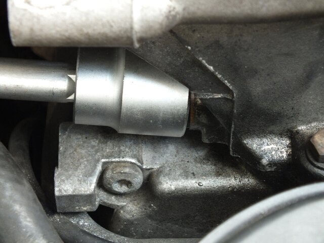

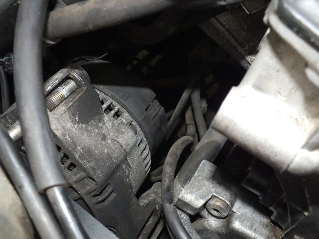

Nach dem der "Knochen" demontiert ist, muß die Lichtmaschine nach hinten geklappt werden.
DSCF7328a.jpgDas kann man sich evtl. sparen, wenn man einen kurzen oder gekröpften 26er Ringschlüssel hat.

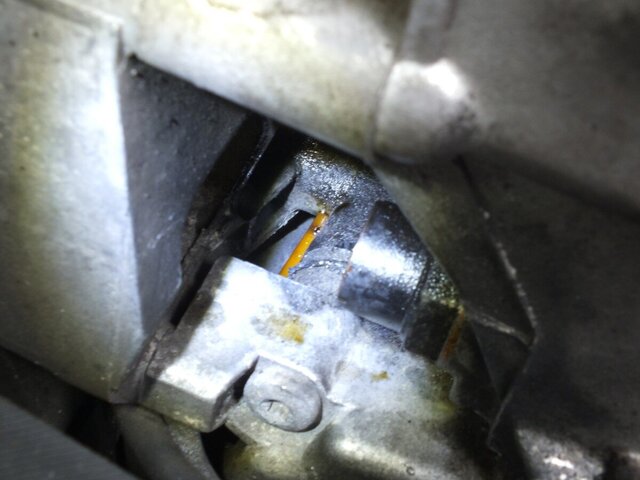

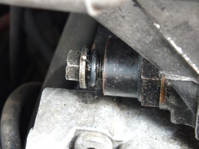

DSCF7350a.jpgDie Schraube mit der Feder und dem Plastestift ist als erstes heraus zu schrauben.
Beim Rausschrauben der Feder war ich etwas unaufmerksam, so daß mir der Plastestift (braun) in den Motorraum gefallen ist.

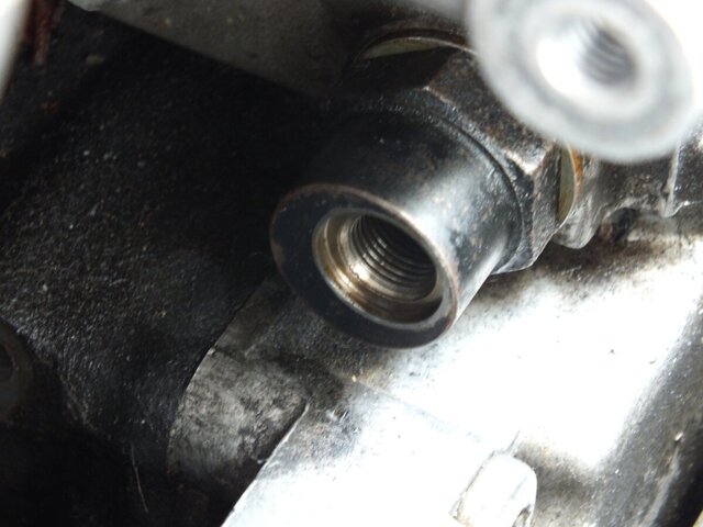

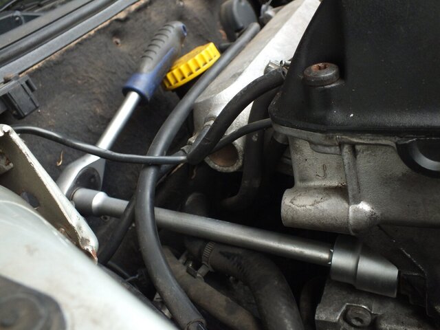

DSCF7329a.jpgMit der 26er Nuß läßt sich der Kettenspanner gut rausdrehen.

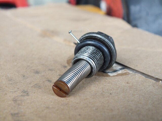

Hier die Methode der Montage mit eine gekürzten Stecknadel
Danke.
Und wie bereits weiter oben geschrieben genügt ein Klacks Vaseline völlig um die Bauteile beim Einbau zusammenzuhalten.

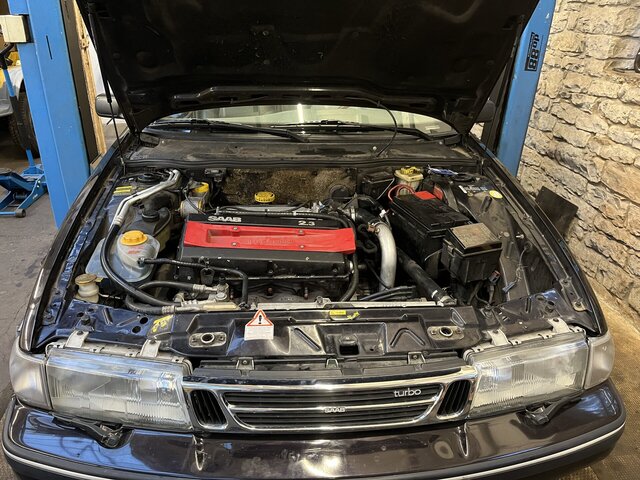

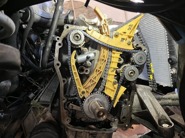

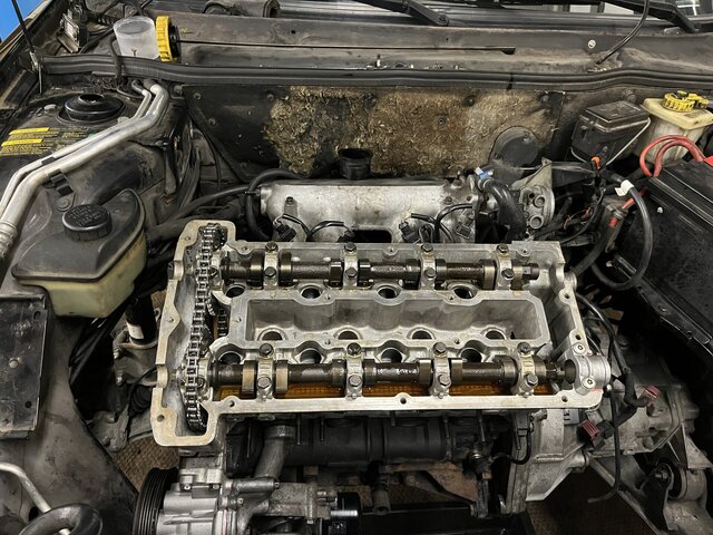

Ein paar aktuelle Bilder zum Kettentausch.
Anlass war der dringende Ersatz der ZKD (Wasser im 1. Zylinder) und wenn man gerade mal dabei ist....der Patient ist ein 1997er B234TU mit 295tkm.
Der Kettentrieb war noch der Erste, echten Verschleiss an den Rädern konnte ich nicht feststellen.
Die Wasserpumpe kam dabei auch neu und die Lichtmaschine wurde durch eine überholte ersetzt.
