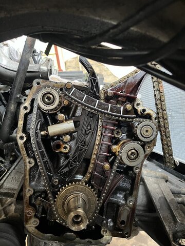

Am 18.10.2026 um 13:33, klaus hat gesagt:
Was meinen die erfahrenen Schrauber ?
Ist der Kettenspanner der AGW-Kette am Ende/bereits im kritischen Bereich ?
Oder sind hier noch einige mm Spielraum ?
Bearbeitet von dick-tracy

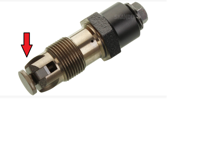

Wenn der Kettenspanner im Zylinderkopf eingebaut wird, dann muss dieser Stempel komplett eingefahren sein. Die auf dem Bild nicht sichtbare Metallstange, an deren Ende der breite Stempel zu sehen ist, hat eine Verzahnung, die durch den kleinen Metallblock und der Feder verhindern, dass der Stempel bei Drehzahlschwankungen wieder komplett zurückfahren kann.
Wenn also der Kettenspanner mit einem ausgefahrenen Stempel wieder eingebaut wird, passt die Vorspannung nicht und kann im schlimmsten Fall die Kette und die Kettenführungen beschädigen. Damit die erste Spannung richtig ist, dafür ist der kleine Plastikstempel zuständig und alles weitere übernimmt der Öldruck, sobald der Motor läuft.

Am 18.10.2026 um 20:14, dick-tracy hat gesagt:

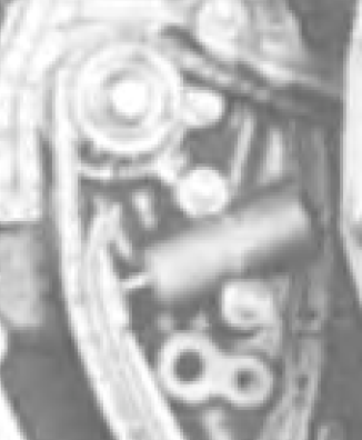

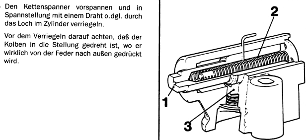

Schwer zu sagen, bei'm (hoffentlich) neuen Motor im WHB sieht es so aus:
Ein Verschleißmaß habe ich dort nicht gefunden.
Bau den fix aus und schau, wie weit er noch geht. Zum Einfahren den Stößel um 90° drehen. Zum Einbau kannst du deine Stecknadel wiederverwenden:
Ohne Dichtmittel, 12 Nm

Hallo SAAB-Freunde.
Ich habe die Vermutung, dass hier etwas Verwirrung in Bezug auf die gewünschte Info der Kettenspanner reingekommen ist.
Wir haben oben im Zylinderkopf den Kettenspanner für die Steuerkette der Nockenwellen an den man auf der Motorrückseite von außen hinkommt.
Und dann weiter unten am Motorblock, den Kettenspanner für die Ausgleichswellen, der aber innen liegt und nur bei abgenommenen Stirndeckel zu sehen ist.
