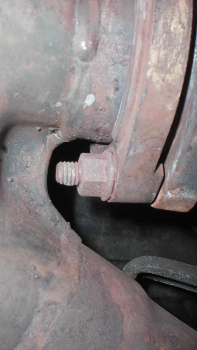

Ich bin da mit meinem Standardwerkzeug hingekommen: Eine Kombination aus dem kleinen Proxxon-Ratschensatz:
http://www.saab-cars.de/data/attachments/116/116243-1ed542546b3fe2932a1280dc11297e02.jpg
Hallo Silberpfeil,

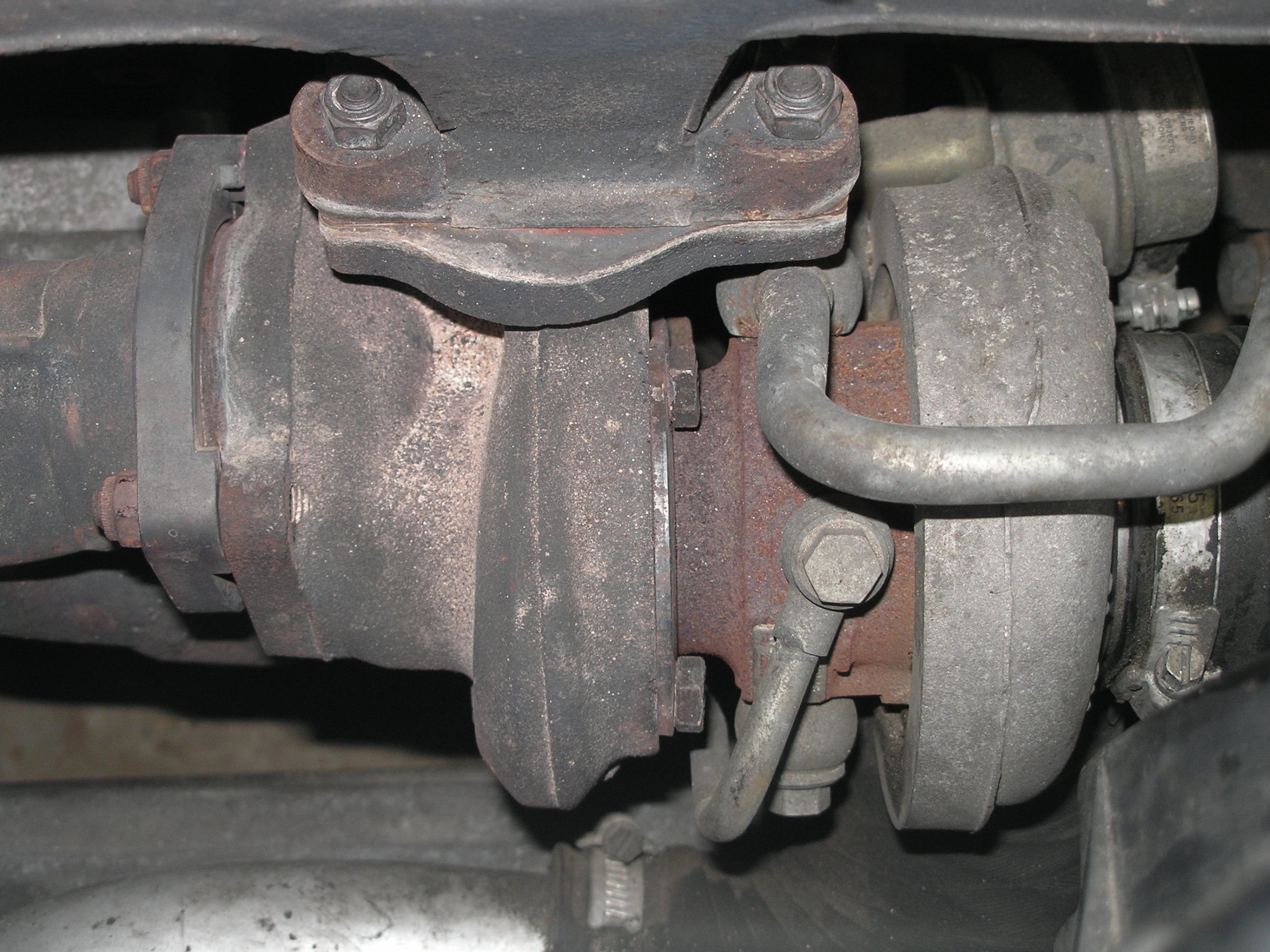

es ist schon eine Weile her, aber es interessiert mich immer noch, wie Du mit Deinem Super-Edel-PROXXON-Ratschensatz diese Mutter löst.
(Die bewußte Stelle, wo das Rohr zum KAT an den Turbo geflanscht ist)
:ciao:
ist schon eine Weile her, aber so dunkel mit der Nuß, der kurzen oder langen Verlängerung und der Ratsche. Kann auch sein, daß das Kardangelenk mit dabei war. Einfach durchpuzzeln...
Du erkennst aber, daß zwischen Bolzen und der Naht vom Rohr ca. 2mm Platz ist :confused:
und es mir daher ein Rätsel ist, wie Du das gemacht hast,
oder es sieht bei Dir anders aus :rolleyes:
Hmmh... hab das Auto gerade nicht da zum Nachsehen... Ich hab Modelljahr 96, und Du..?
An die gezeigte Schraube kommt man nicht mir einer Nuss-Ratsche dran. Bei keinem 9000 turbo. Auch nicht beim B202...
Die Mutter löse ich mit einem "Anlasser-Ringschlüssel"! Dieser ist ein um 90 Grad gebogener Ringschlüssel. Zur Kraftverstärkung ein Rohr über das Schlüsselende stecken.
Hallo Mühle,
die sind mir auch schon ins Auge gefallen.
Bisher kannte ich sie nicht, aber ich werde sie mir zulegen.
Ich schätze aber, daß er nicht durch den Schlitz gepaßt hätte.
Geholfen hat ein kurzer Maulschlüssel.
Warum heißen die Anlasser-Ringschlüssel ?
Hallo Silberpfeil,
es ist ein 98er
Muß bei meinem ja ab und an diese 3 Muttern nachziehen, und da komme ich mit einem ganz normalen geraden 13er Ringschlüssel ganz bequem ran. Denn bei meinem sind die Bolzen viel kürzer: Turbolader.thumb.JPG.be9074483e10e3119b466e789a6c2b07.JPG

Hat jemand eine Erklärung, warum die Bolzen am Turbolader bei mir so weit raus stehen ?
Sind die einfach länger oder müssen sie sich raus gedreht haben, um soweit raus zustehen ?
:ciao:
Muß bei meinem ja ab und an diese 3 Muttern nachziehen, und da komme ich mit einem ganz normalen geraden 13er Ringschlüssel ganz bequem ran. Denn bei meinem sind die Bolzen viel kürzer: [ATTACH]129660[/ATTACH]
Das Problem ist die Untere, die auf dem Foto nicht zu sehen ist.
Die ist genauso lang bzw. kurz wie die beiden anderen. Hatte nur leider kein Bild davon.
