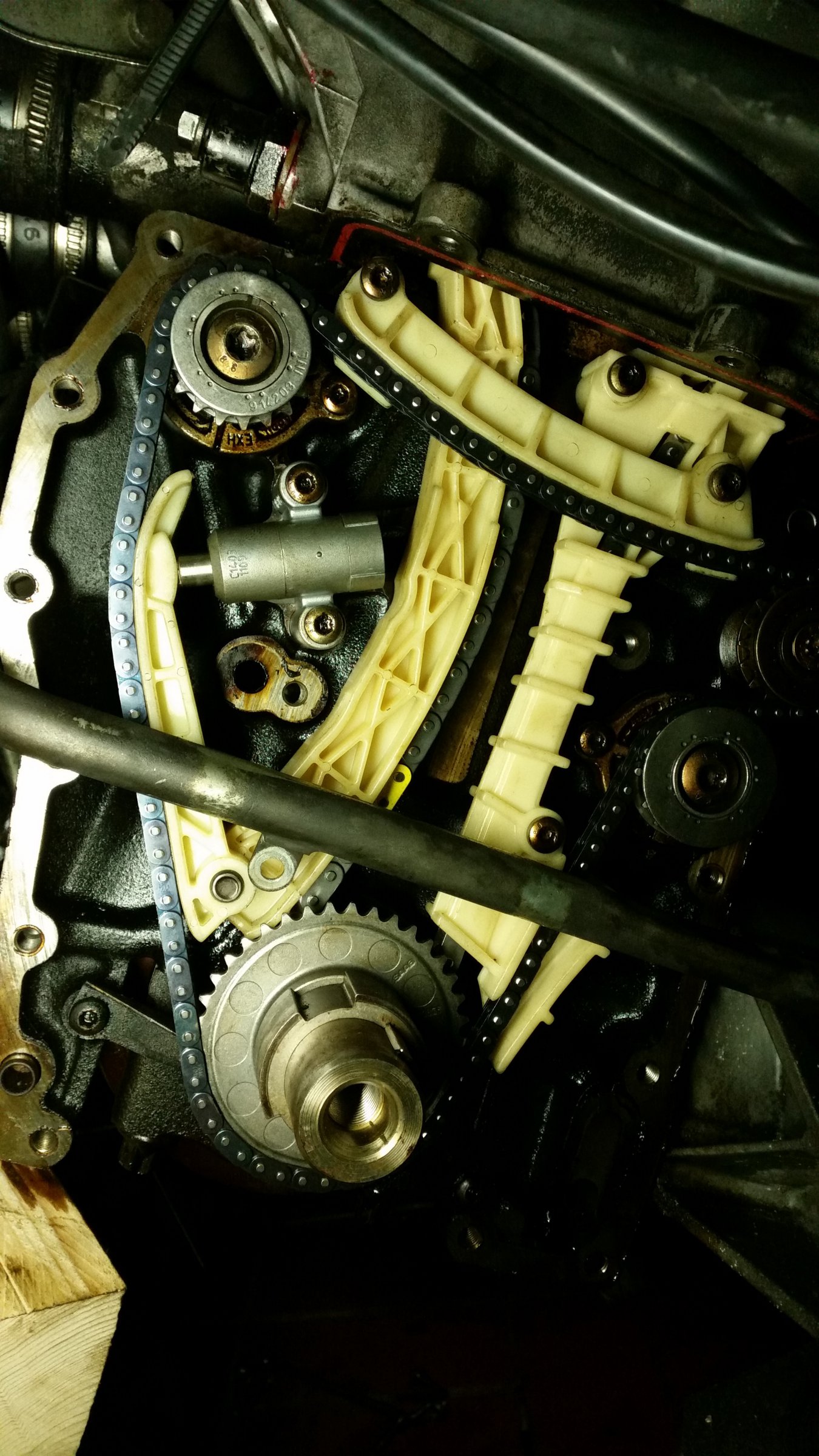

Habe mal ein Bild rausgekramt, wie es neu aussieht...
Neu - aber offenbar nicht original... :rolleyes:
Warum? Weil da EHX am Lager steht? Ich dachte dass wäre immer so da gleich. Somit eigentlich überflüssig. Bin bei neu Mal von bei gemacht ausgegangen.

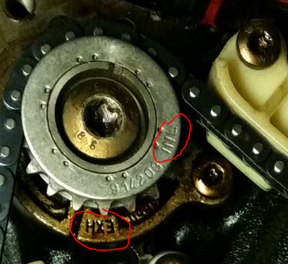

Trägt zwar nix zur Markierung der AGW-kette bei, aber Bild von turbo9000 mit "Hausmarke" für alle älteren 9K vor der bekannten MotorNr. W 002471- trägt immerhin die die verkürzte Saab Teilenummer 914 203 statt lt. EPC 914 2035
Vergesst #112 - das war Quatsch. Unterschiedlich sind ja nur die Ritzel, nicht aber die Lager.
Wenn ich das richtig verstanden habe, dann ist die INL-Markierung oben (auf dem Foto nicht sichtbar), und danach wird die einlassseitige Welle eingestellt.
Die (hier unten sichtbare) EXH-Markierung steht wegen der verdrehten Befestigung des Lagers an der auslassseitigen Welle dann oben, und dort wird dann danach das EXH-Ritzel eingestellt.
Richtig so?
Die Markierungen an beiden Rädern sind oben. Umlenkrolle ist ohne Markierungen.
Richtig...
Damit sind die AGW Steuerzeiten trotzdem nicht geprüft ;-) also entweder hoffen und bangen oder Motor einen Zyklus vor und dann zurück drehen..wobei es eigentlich Recht egal sein dürfte, wäre es so wichtig wären an der AGW auch Markierungen an der Kette?

Vergesst #112 - das war Quatsch. Unterschiedlich sind ja nur die Ritzel.....
Richtig so?
Richtig

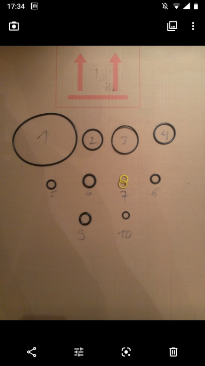

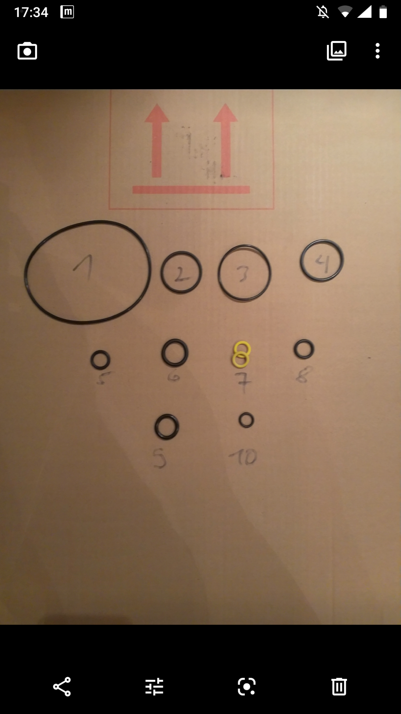

Grade die große Lieferung in Augenschein genommen :-) .nur bei der Zuordnung der O-Ringe bzw. Dichtungen tue ich mir schwer... Wasserpumpe, Kettenspanner und Ölpumpe sind klar, aber der Rest kommt mir nicht bekannt vor..Screenshot_20191107-173434.thumb.png.95c93c8ff7306a85dbf931174da118e0.png
Bearbeitet von Kon Kalle
