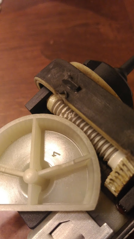

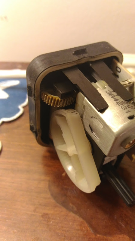

Wir haben heute alles überprüft. Der Stellmotor hat ein Problem........sobald das Licht an geht versucht er den Scheinwerfer anzuheben, man hörts aber er schaft es nicht. Ich habe schon Ersatz für den Stellmotor gefunden und werde ihn morgen abhollen
Und, machst du den defekten dann trotzdem auf. So rein aus Neugier was daran kaputt geht und PN rede eventuell doch reparabel ist.
Ja mache ich. Ich wette mal auf ein Kunststoffzahnrad dass teilweise zahnlos geworden ist
Naja, war leider so.....Zahnräder an beiden Seiten geschmolzen

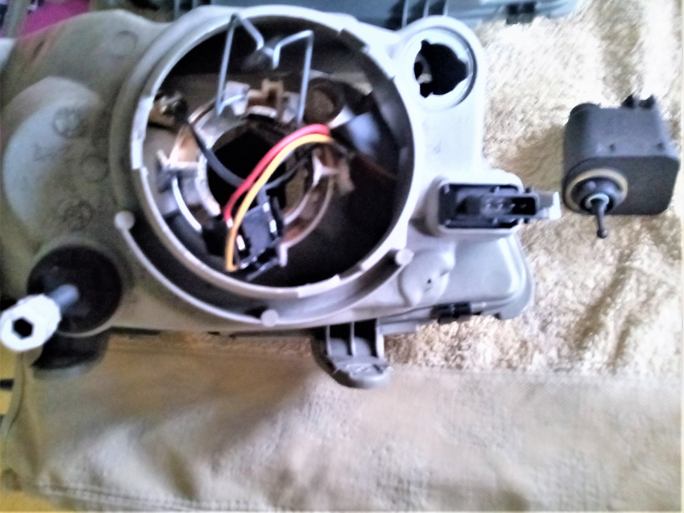

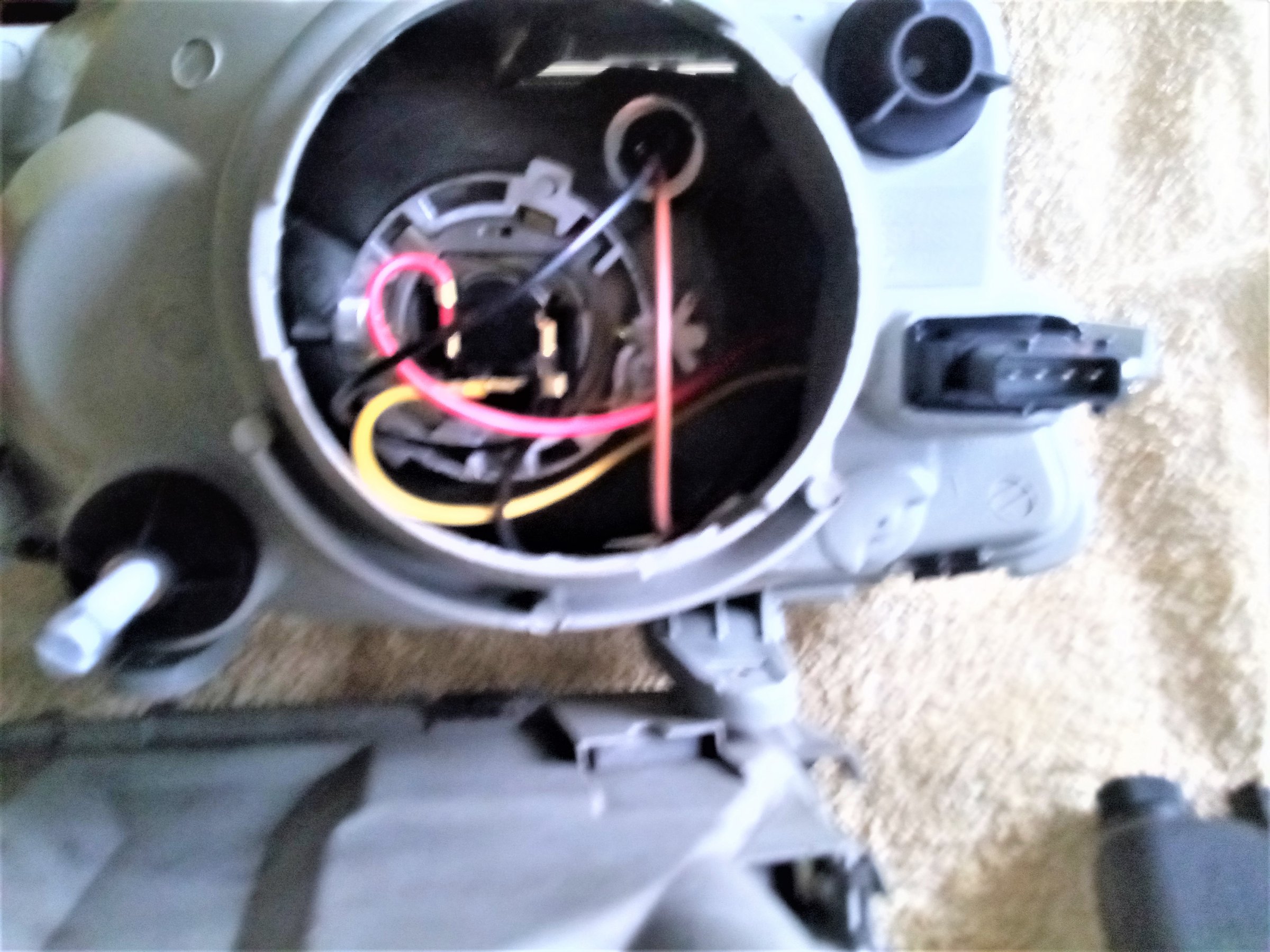

alt1.thumb.jpg.437e7ed70df8b324257782ba3f5425ac.jpg neu1.thumb.jpg.374da7b25376cccd504236d5ef4e68bf.jpg
Der linke Scheinwerfer:

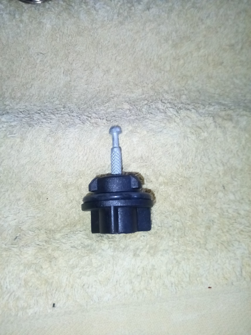

Unten neu TYC, mit einem schwarzen Stopfen, mit dem innen eine Welle bewegt werden kann.
Oben alt (keine Marke identifizierbar) mit ausgebautem Stellmotor.
Der Stopfen muß raus und der Stellmotor rein, klar.
Das Gegenstück im Scheinwerfer (ritzenartig) zu dem Arm, der aus dem Stellmotor ragt, ist in den neuen Scheinwerfern aus so sprödem Plastik, daß bei dem Versuch den Arm des Stellmotors in die Ritze zu schieben, eine Seite brach. Obwohl ich alle Teile an die Heizung gelegt hatte. Nun müßte ich aus den alten Scheinwerfern so 1 Kunststofritzenteil ausbauen und in den neuen einsetzen. Dazu muß der Reflektor demontiert werden. Streuscheibe ab - ist klar - und dann?

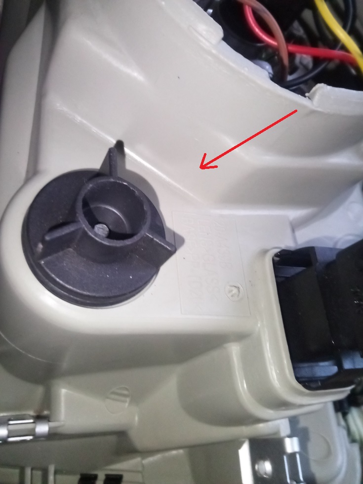

So, bin im Keller gewesen. Mein neuer kam von DEPO. Wenn ich mir das jetzt so ansehe, aber das ist schon eine Weile her, dann muss die Kugel von Stellmotor oder der Manuellen Verstellung von der Seite in diese Führung eingefädelt werden. Dazu muss der Reflektor ganz nach hinten gekippt werden. Und dann den Bajonettverschluss verriegeln. Hab aber gerade keinen Motor zum ausprobieren da, vielleicht kann das ja sonst jemand bestätigen.
Der Reflektor hängt an drei Punkten. Von außen nur durch das Loch vom Deckel sichtbar in deinem Bild rechts unten, ist der Fixpunkt. Oben rechts die Höhenverstellung und unten links die Querverstellung. Die beiden unteren sind wie es aussieht nur mit Kraft eingeklipst.

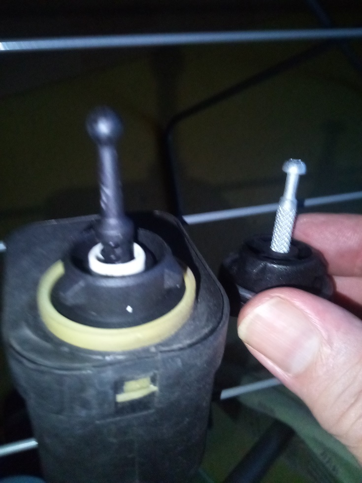

Stopfen1.thumb.jpg.5d0fffe250b62449d3fe8af6b99ce944.jpg StopfenEnde.thumb.jpg.64d5733f236482a1823969d0f84df25e.jpg KugelkopfStellmotorundEndedesStopfens.thumb.jpg.06911c148f94aa5ae10bd7e903b58d02.jpg
dann muss die Kugel von Stellmotor oder der Manuellen Verstellung von der Seite in diese Führung eingefädelt werden. .
Hab ich soweit kapiert. Aber heißt das, daß manuelle Verstellung - also Aussteigen, Haube auf und die Verstellknöpfe drehen - ausreichend ist, selbst wenn im Armaturenbrett ein Drehrad für Leuchtweitenregulierung ist?
Auf den Fotos ist der Stopfen. Er hat einen Schraubenkopf am Ende, der etwas dünner ist, als die kugelige Verdickung am Ende des Stellmotors. Vllt ist das ein Grund für das Bersten des Ritzenteils.
Ich versuche gerade das abgebrochene Ritzenteil mit Pattex Kunststoff Spezialkleber wieder anzubringen, damit der Kugelkopf der Armes des Stellmotors in Position bleibt. Ich drücke mir die Daumen, daß der Kleber stark genug ist. Wenn der Kleber gut genug ist, kann ich mir den Reflektorausbau vllt sparen.
Jetzt frage mich natürlich, was ich bisher für die Umrüstung des anderen Reflektors gelernt habe? Eigentlich nicht viel, außer mit dem Kugelkopf des Stellmotors nooooch vorsichtiger umzugehen. Und auf Scheinwerfern MIT Stellmotor zu bestehen
Auf dem unteren Foto sieht man den Größenunterschied: Kugelkopf am Arm des Stellmotors und Schraubenkopf am Ende des manuellen Verstellknopfes der neuen TYC Lampe.
