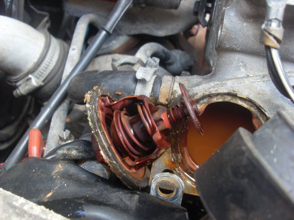

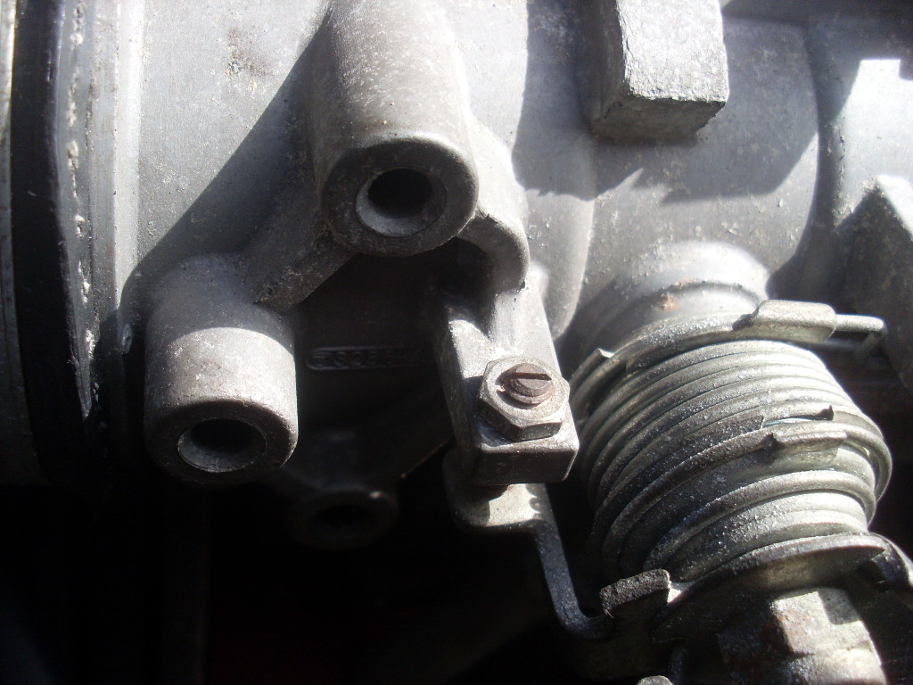

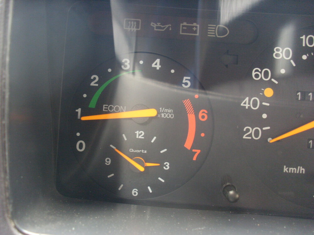

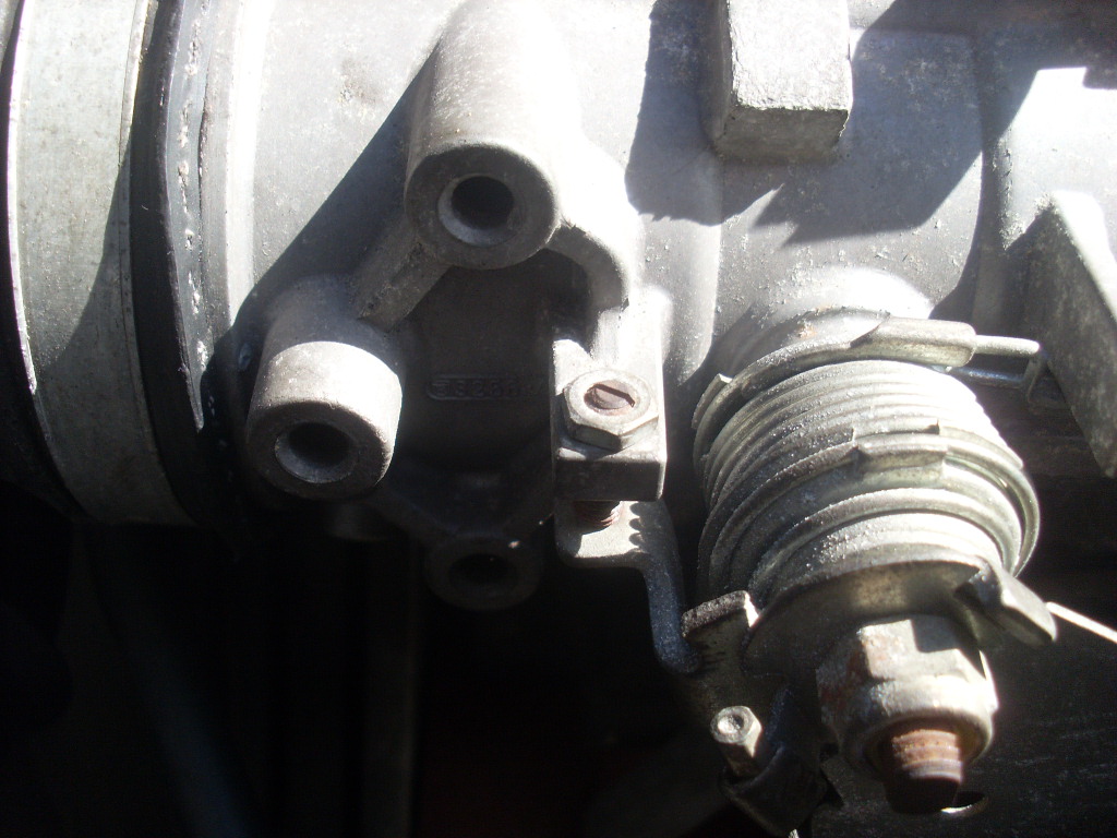

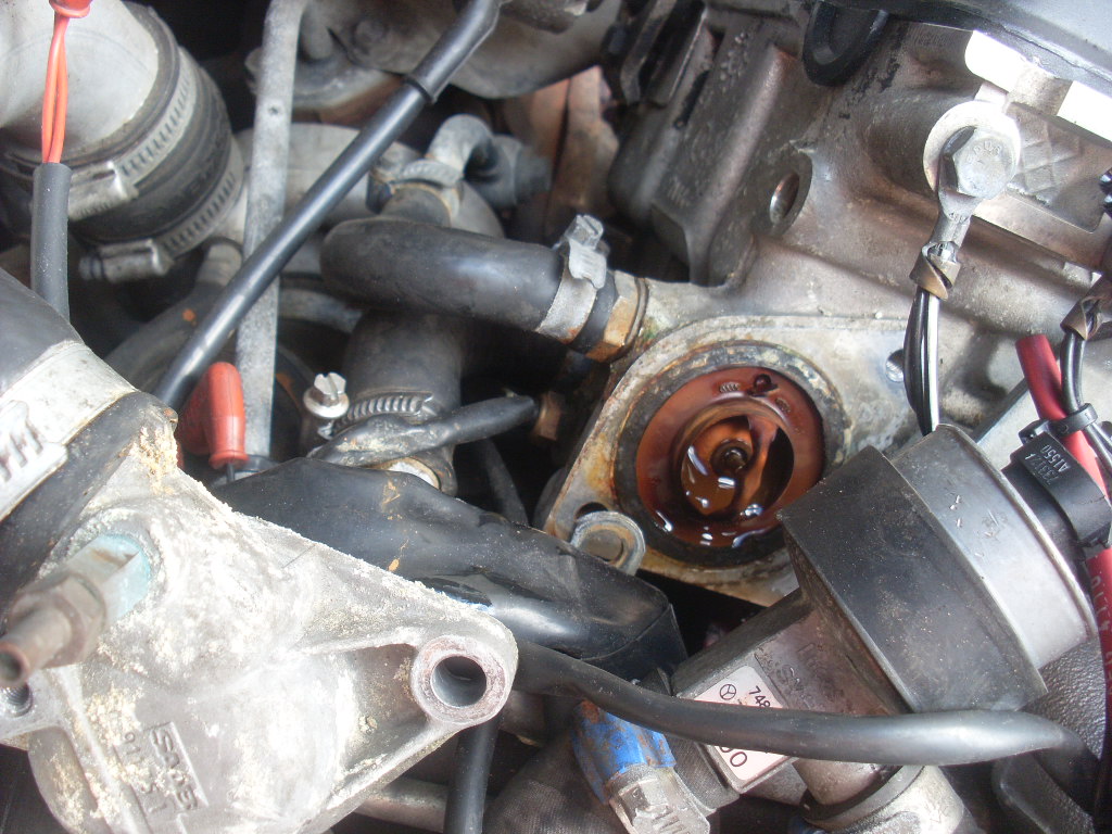

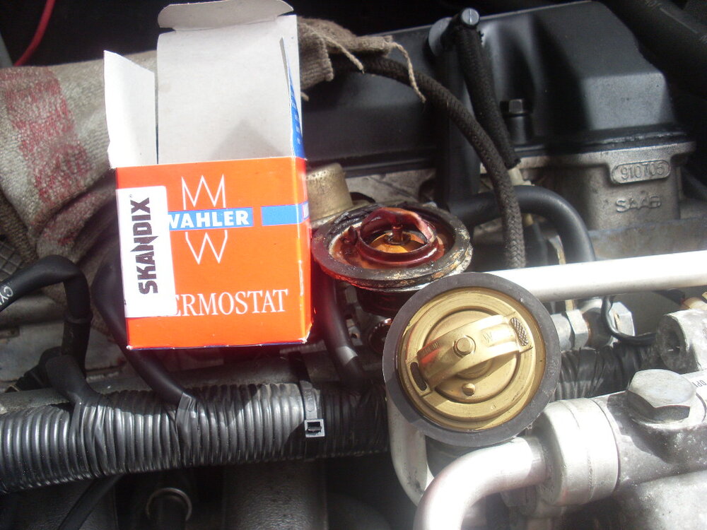

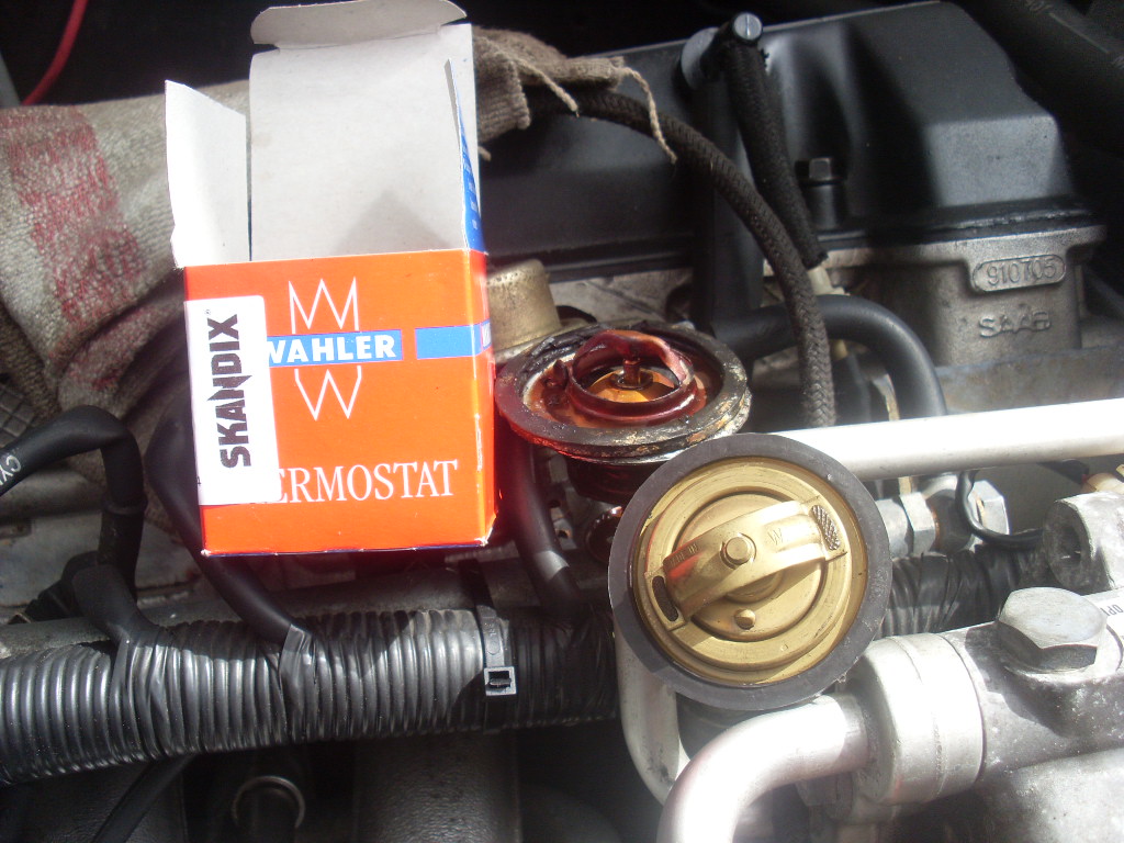

N'abend, hab heute den Thermostaten ersetzt, Glysantingehalt angeglichen und warmlaufen lassen bis der Venti 2x hintereinander ansprang. Mir fiel auf dass das Poti an der DK nicht klickt wenn ich die Klappe aus dem LL rausbewege. Daraufhin habe überlegt ob bei dieser DK es auch so läuft das die DK "beißen" soll. Habe die Kontermutter der Madenschraube zur Einstellung leicht angelöst und die Made 1/4 gegen die Uhr gelöst. Da ging noch mehr aber da ich nicht wußte ob das hier auch so läuft habe ich es erstmal so belassen. Der Leerlauf ist jetzt etwas unter 1.000 U/Min aber noch weiß ich nicht wie sich nun die Warmlaufphase verhält. Vllt hat da jemand eine Info zur Einstellung. Die Ölung ist zur Zeit 05 W 30. Ich finde es persönlich für so einen altertümlichen Motor zu dünn. Die Hydros rasseln auch ab und an.SL382754.thumb.JPG.dd40ee47491543eda7679ed53331b4da.JPG SL382755.thumb.JPG.b26be9c0f76299a5b1c321021c6fb2c5.JPG SL382756.thumb.JPG.37e03edfc2d5c452026c6013d7c95101.JPG SL382757.thumb.JPG.846b552143184709b56f2dd8791be55f.JPG SL382758.thumb.JPG.d6d81d57e5218e69b6b29cc7927cacb1.JPG SL382759.thumb.JPG.78b01870b570eb88727c2b7e6a6569d8.JPG SL382760.thumb.JPG.94b1375aa8dcf0a2f4b23e725737f09b.JPG SL382761.thumb.JPG.2577a38a60f1c4d04726a2bf9337e48f.JPG SL382762.thumb.JPG.a6f56e634553aaca914ae3f221555ce3.JPG SL382763.thumb.JPG.34f841b90d04fdfaf3f79c55fe56538f.JPG Häng noch ein paar Pics dazu dran...:)...
sieht doch gut aus. So ganz exakt sind die DZM auch nicht.

Lucas hat keinen Drosselklappenschalter sondern ein Potentiometer, da klickt normalerweise nichts. Lucas ist etwas weiter entwickelt als die klassische LH-Jetronic und kann sogar ohne Luftmassenmesser im Notlauf fahren.
...dann ist meine Vermutung der Drosselklappeneinstellung ja doch nicht so falsch. Normalerweise ist es "unter Strafe" verboten an der Madenschraube die LL Drehzahl einzustellen. Werde den LLR mal öffnen und reinigen wenn mir die "neue" Warmlaufphase nicht gefällt...

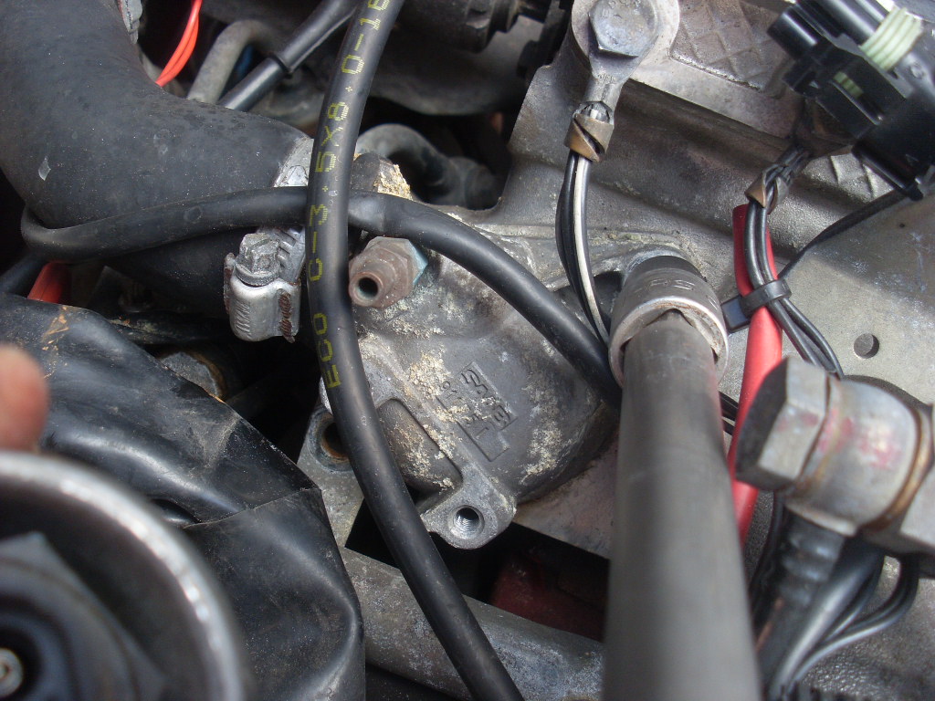

Moin moin, wenn mir die Warmlaufphase jetzt nicht gefällt wo finde ich diese Saab Arbeitsanweisung zeitnah mit den Messdaten für das Poti? Andersrum wenn ich es so lasse wie ich es jetzt eingestellt habe und der Warmlauf nicht funzt bzw. ich den Stecker vom LLR abziehe und sich drehzahltechnisch nix tut ist der inne Fritten, klemmt oder die Ansteuerung funzt nicht was ich allerdings nicht glaube. Evtl. auch der Fühler der im Kopf sitzt und dem LLR die Temp. vorgibt. Aber immer eins nur zur Zeit...:)...danke erstmal...

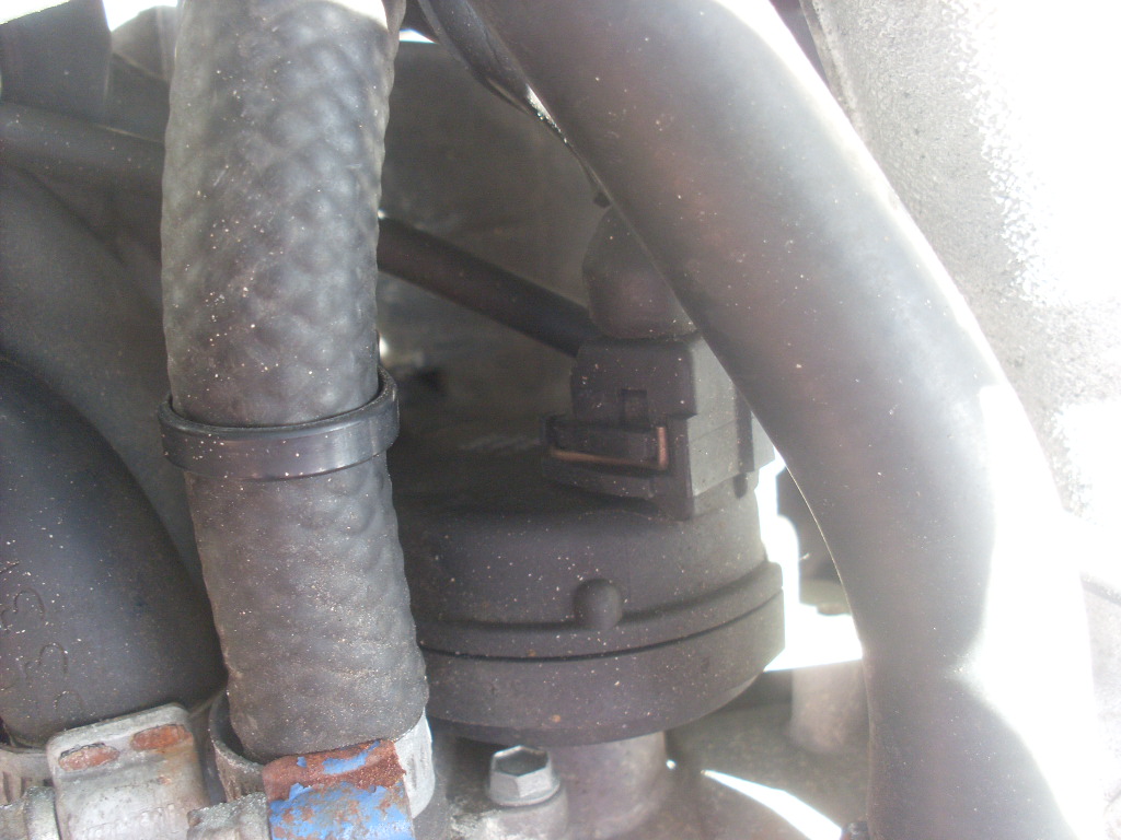

Moin nochmal,
so, gedreht, gemacht und getan. Wird relativ zügig warm mit dem neuen Thermostat (82 Grad). Leerlauf gefällt nicht so sehr da er doch noch schwankt zwischne ca. 700 bis 900 U/Min...und...es ändert sich absolut nix in der Drehzahl wenn ich den 4 Pol Stecker von dem LLR abziehe. Sterben die auch ganz? Könnte ich was messen an dem Stecker? Gibt es da Vorgaben? Hat jemand so einen Plan für mich? Wäre dieser hier als Ersatz tatsächlich nutzbar? http://www.ebay.de/itm/252569049085?_trksid=p2060353.m1438.l2649&ssPageName=STRK%3AMEBIDX%3AIT

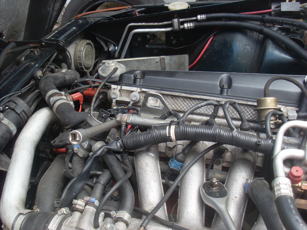

Reinigen kannst Du ihn auch ohne Strom, dazu brauchst Du nur Drosselklappenreiniger und eine 32er Stecknuss zum öffnen.

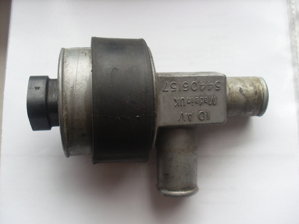

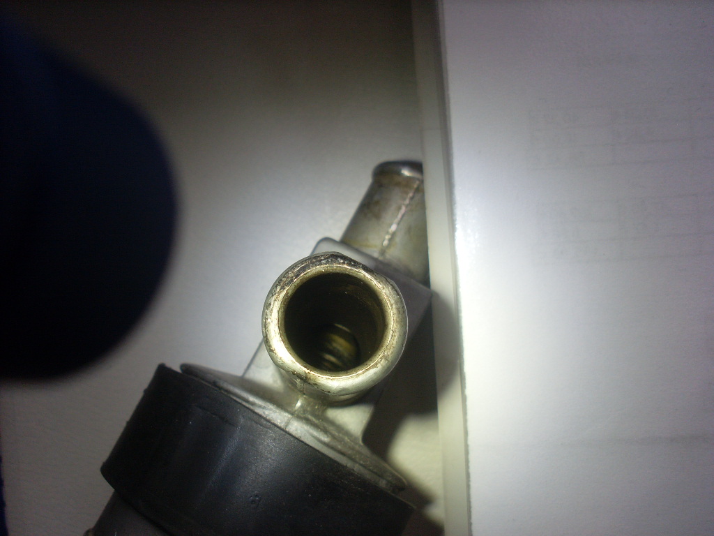

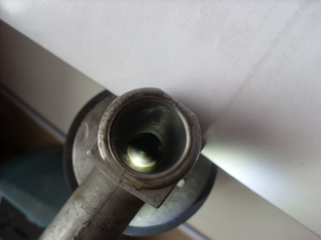

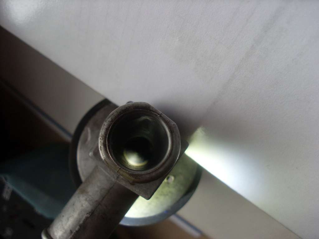

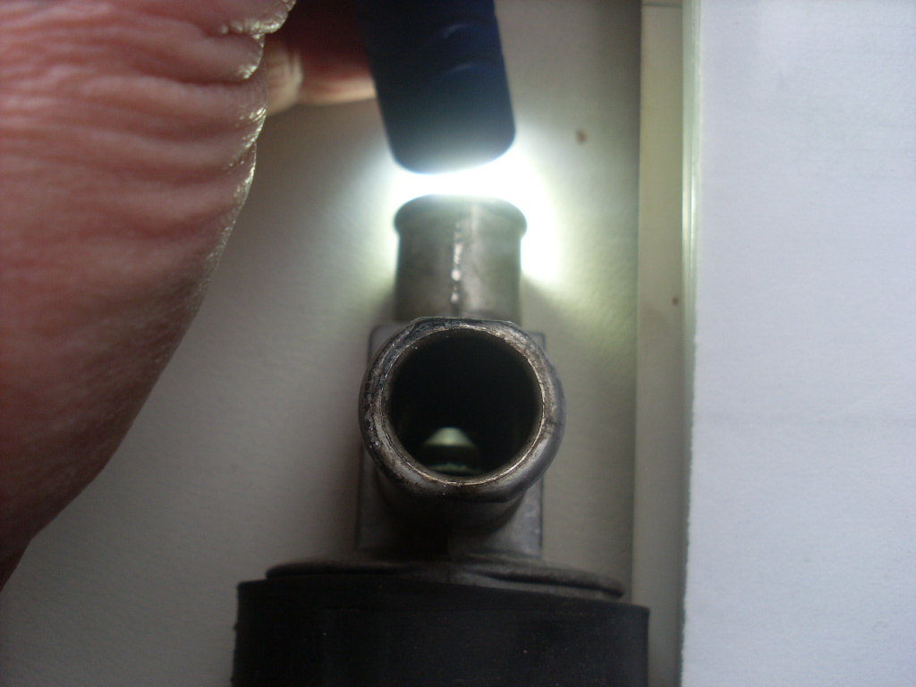

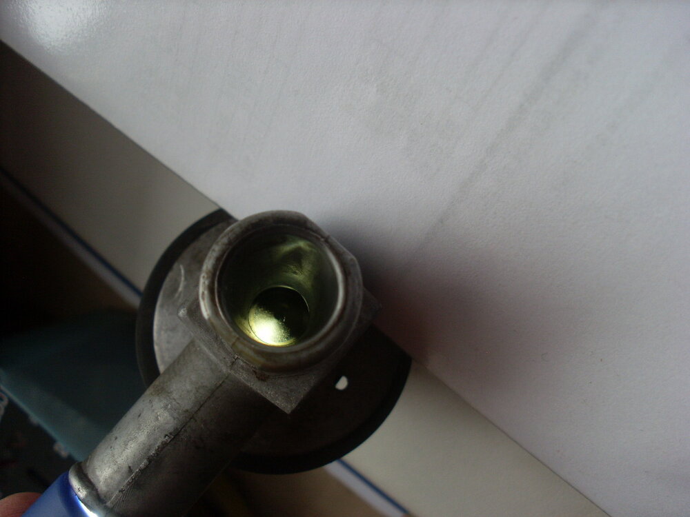

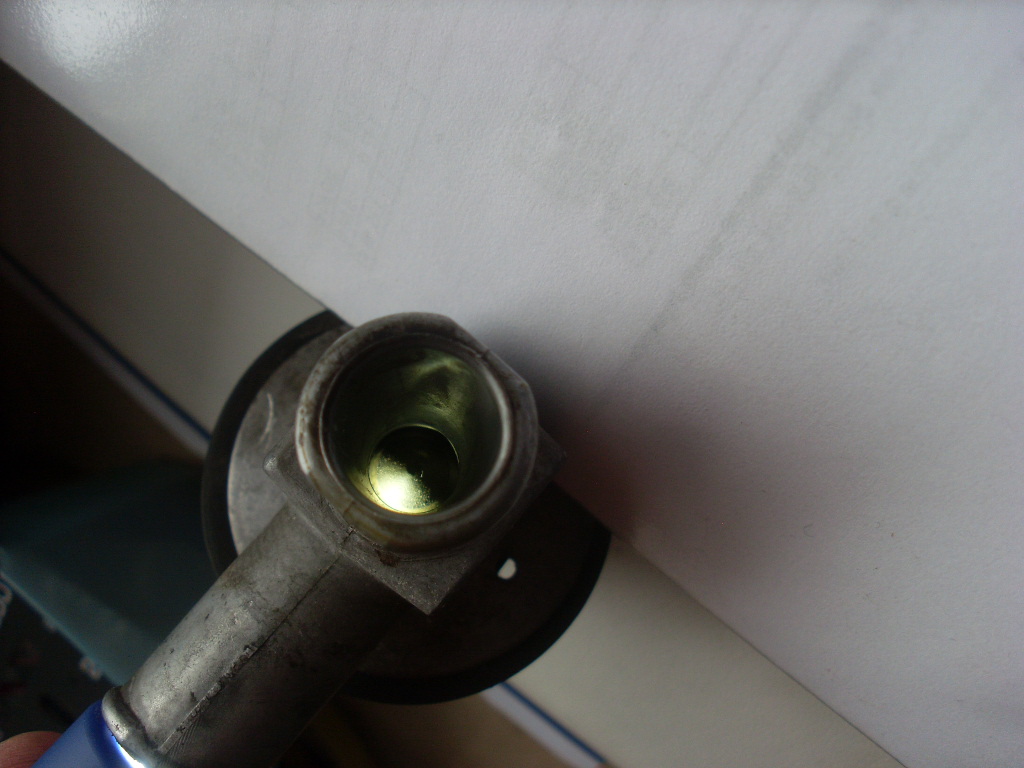

..so, hab den LLR mal demontiert. Zustand siehe Fotos. Mein Gedanke wäre jetzt gewesen das er im unbestromten Zustand zu ist. Dem ist aber bei weitem nicht so. Wird der Kolben nur angezogen und wieder los gelassen? Oder läuft das noch anders? Muß mir erstmal so ein dünnes 32ziger Rohr zaubern. Wenn das schwarze Teil aus dem Alu raus ist kann man das dann nochmals in sich zerlegen?SL382773.thumb.JPG.3532646414d2f3a2aa5602c2c693915c.JPG SL382774.thumb.JPG.d167bde836ad16f67a179646f762abd1.JPG SL382775.thumb.JPG.74ead73b069b465d6416df9b9fcbafa5.JPG SL382776.thumb.JPG.afc6cccf1834f96cd09fd144e12b398b.JPG SL382777.thumb.JPG.1a0e5d78c15947f6a96512bd9d706383.JPG SL382778.thumb.JPG.ce0f7b9edff3cec2917c6f0b0e11e2c5.JPG
Das „schwarze Teil“ läßt sich bestimmt irgendwie weiter zerlegen, ist aber so nicht vorgesehen.
Da ist so eine Art Linearmotor drin der den Konus vor- und zurückfahren läßt. Die Feder, die man auf den ebay-Bildern sieht, ist nicht stark genug um den Konus irgendwohin zu drücken.
Bei dem von Dir in #19 verlinkten LLS bin ich unsicher, nicht nur wegen der Lieferzeit.
Es gibt wohl mehrere gleich aussehende Varianten die sich durch „Nasen“ neben den elektrischen Kontakten unterscheiden, d.h. der Stecker paßt ev. nicht. Schaust Du hier:
http://www.ebay.co.uk/itm/Brand-New-Air-Idle-Control-Valve-for-Land-Rover-Discovery-Range-Rover-/182301254537?hash=item2a72006389:g:iDYAAOSwYIxX8jy0
Auf den viereckigen Teil auf das der Stecker gesteckt wird steht (hoffentlich) eine Nummer, bei mir 73312A. Nach dieser Referenznummer sollte man schauen.
Hier steht als Referenz 73312 (ohne A), und die Nasen sind offenbar anders positioniert:
http://www.ebay.de/itm/Land-Rover-Discovery-Range-Rover-Austin-Montego-Idle-Air-Control-Valve-/151008151216
Ich fahre, wie gesagt, jetzt schon eine Weile mit so einem Billig-Ding herum. Tut.
Wo und wieviel Spannung man an das Ding zum Testen geben könnte weiß ich aber auch nicht.
.. Muß mir erstmal so ein dünnes 32ziger Rohr zaubern. ..
32er Stecknuss oder steckschlüssel... (siehe oben)
