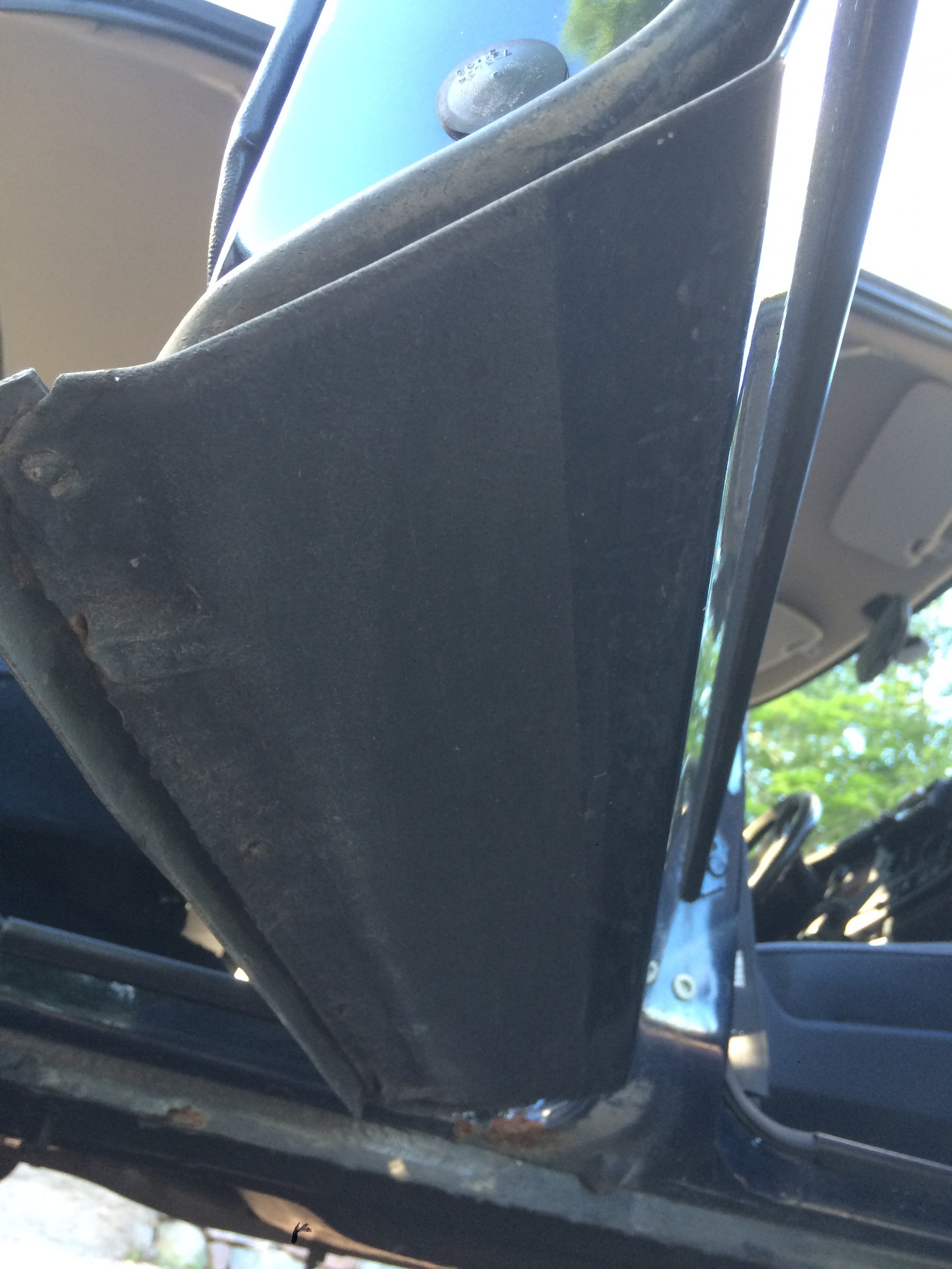

Es geht hier um Thema Rost - der nicht nur an den Türen ist - sondern auch an der Karosse. Siehe Foto 4 und Kommentare dazu.....
Ja und? Das kleine Löchlein? Zeigs den Mercedes-Jungs, die lachen über sowas. Harmlose Beispiele:

Ich weiß nicht was der Hinweis auf die Mercedes Jungs bringen soll? Ist hier doch völlig irrelevant. Der TE hat offenbar bisher keine große Erfahrung mit Saab und scheint auch kein professioneller Selbstschrauber/Schweißer zu sein, was bei Gott nicht schlimm ist. Wer die Sachen alle selbst schweißen kann, die Reparaturbleche vielleicht sogar im Regal hat mag über die Rostschäden vielleicht nur müde lächeln. Wer das beim Karosseriebauer machen lässt ist schon ein paar größere Scheine los. Vielleicht sollte man sich mehr in die Situation des TE einfühlen als in die Frage "ist das für MICH eine Herausforderung?"
Machbar ist fast alles, was den einen ein paar Euro plus ein Wochenende kostet, kostet den anderen 2000€. Das macht schon einen gewaltigen Unterschied bei einer Kaufentscheidung.

Vergleiche mit anderen Marken hinken, da der 900 schon so seine besonderen Stellen hat. Bei den Türen ist es so, daß sich das wahre Ausmaß erst andeutet, wenn man unter die Dichtungen geschaut hat. Beginnt man dann mit der Instandsetzung stellt man beim Abschleifen der Stellen möglicherweise fest, daß der untere Teil der Außenhaut und das Innenblech sinnvollerweise getauscht werden sollten.
Ich habe selber mal 2 Türen gekauft, die wirklich gut aussahen aber die Sanierung war genauso aufwendig, wie bei Türen bei denen der Rost offensichtlich war.

In den allermeisten Fällen ist es ja so, dass auch nur kleine Roststellen unter dem Blech viel schlimmer sind, als oberflächlich zu sehen. Die Türen würde ich mit meinem limitierten Wissen als auch noch nicht so schlimm finden, aber Rost im Schweller-Bereich könnte schon kritisch werden.

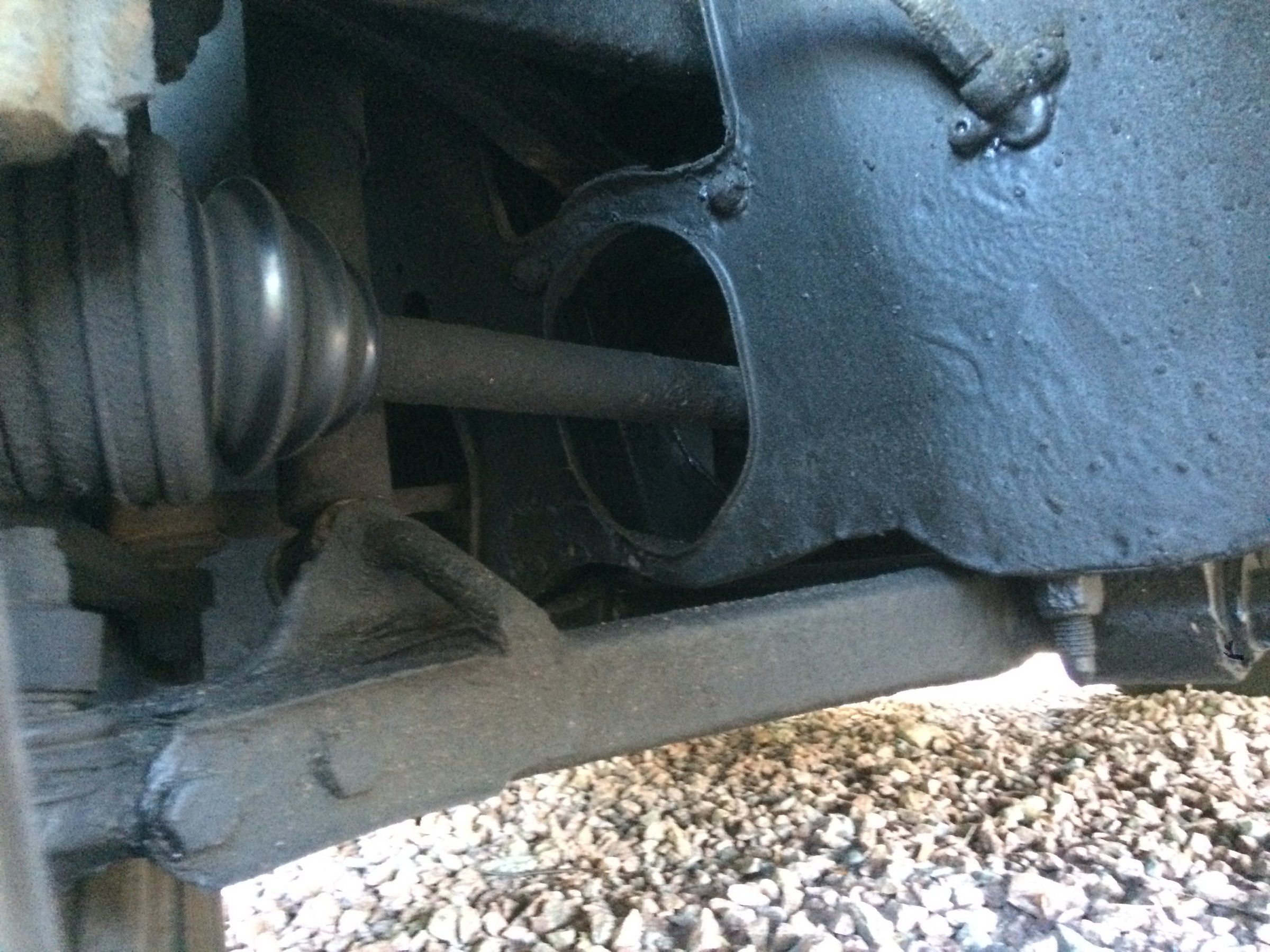

Hier habe ich noch ein Foto:
im Hintergrund sieht man weiteren Rost am Unterboden.
