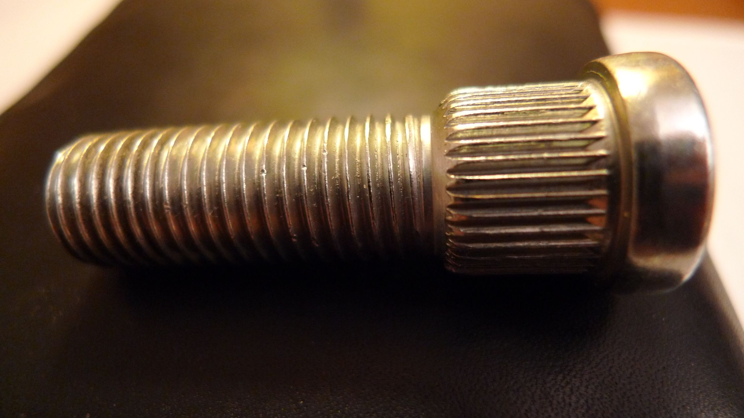

Vor einer viertel Stunde rief mich ein ziemlich bekannter Saabspezialist an, der im Forum (leider) nur noch sporadisch lesenderweise unterwegs ist und hat mich aufgeklärt. Da es sich um einen Toyota handelt sind die Bolzen mit einer Verzahnung von hinten in die Nabe eingeschlagen. Nach entsprechendem Ausbau also problemlos zu ersetzen. Riesen Dank dafür.:top:
Hätte ich zwar auch erkannt, wenn ich den Ersatzbolzen in der Hand gehabt hätte, aber auch so ist es eine erleichternde Info und wir können hier das Problem locker angehen.

Der neue Bolzen ist da:
