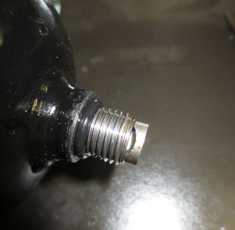

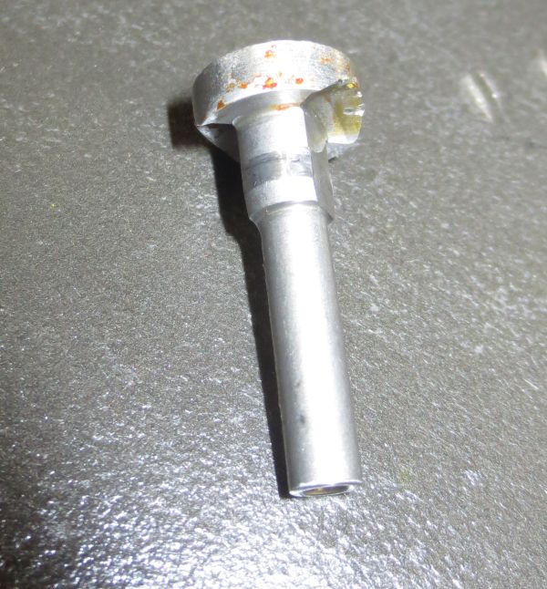

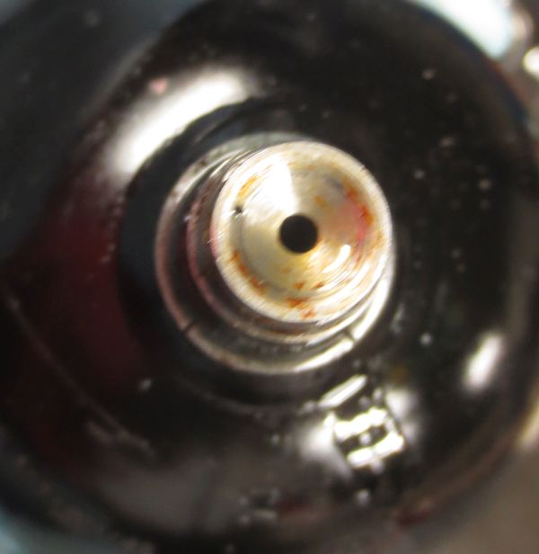

Hallo aeroflott,
schau dann doch auch mal ob Du den Drosseleinsatz des Saab(ate)-Druckspeichers auch in den Wabco übernehmen kannst.
Viele Grüße,
Thomas
1.thumb.jpg.fd7eb6e642fb08aef04b430c4ad67808.jpg 2.jpg.96fdb5dfecb96d25c8936a409aaf222b.jpg 3.jpg.1cb63a91428056fa5a7421e66f4508be.jpg
Vielleicht ist der Drosseleinsatz schon 'eingebaut'. Sieht nicht aus, als ob man das was austauschen könnte:
