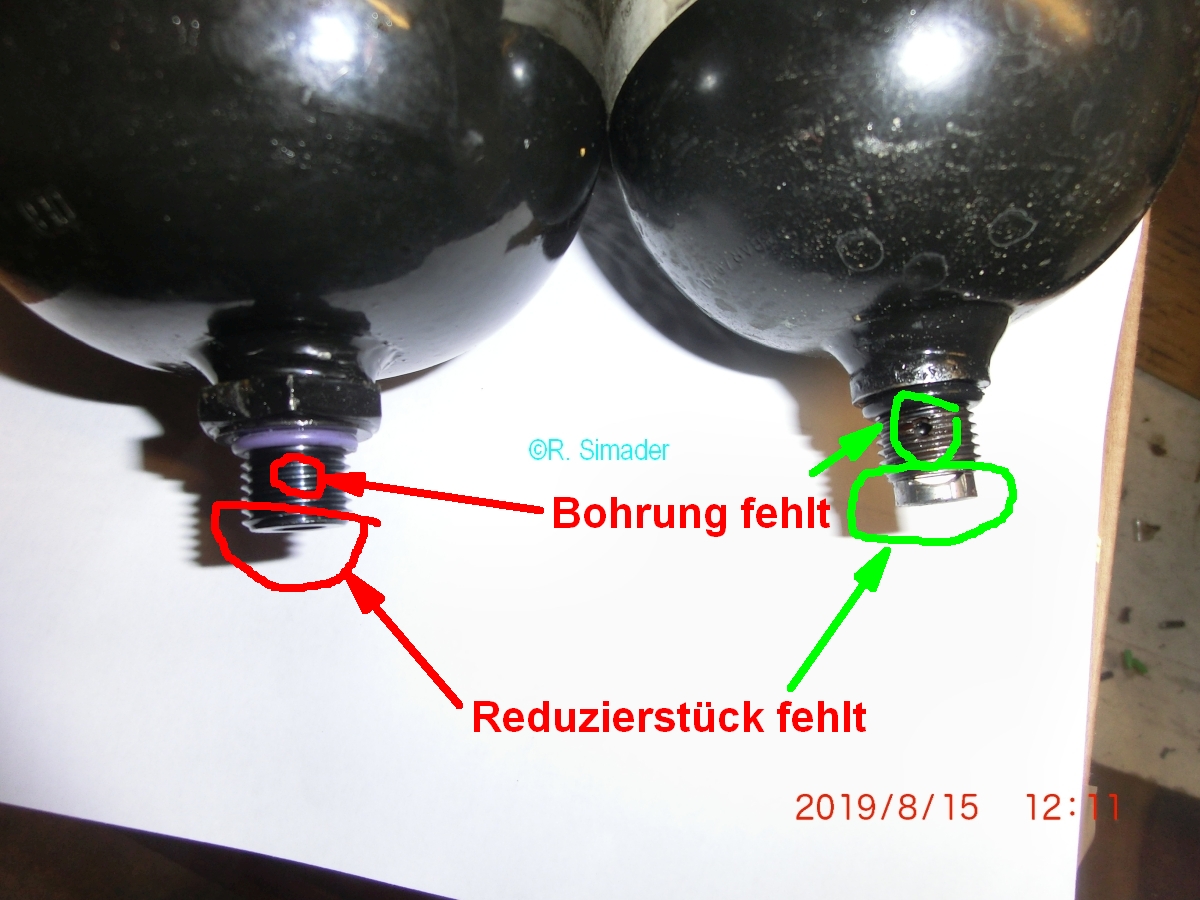

So, die beiden Speicher die ich weggeschickt habe sind leider Schrott. :mad: Nun habe ich einen Vergleich zwischen dem WABCO-Teil und mit dem Originalteil gemacht. Dabei sind mir am Anschluss ein paar Unterschiede aufgefallen:
Außerdem ist die Bohrung im WABCO 5 mm, im ATE-Teil aber 6 mm. Ich werde den WABCO-Speicher also auf 6 mm aufbohren, das Reduzierstück einstecken und dann testen. Die kleine Querbohrung sitzt ja im Gewinde und hat wahrscheinlich keine Funktion.
Wenn einer von euch eine bessere Idee hat kann er sich gerne bei mir melden.

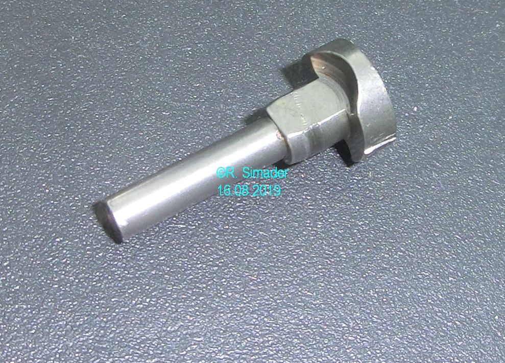

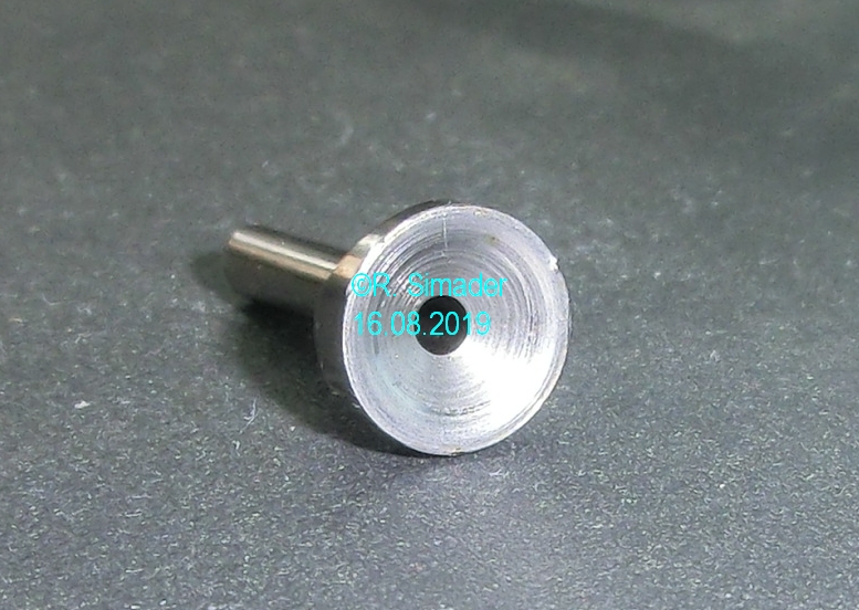

Auf 2,3 mm. Und der Einsatz sieht so aus:
SAAB_900_DRUCKSPEICHEREINSATZ_1A_k.jpg.b674f2a9eb8b87d38f8dec4c041ef1cb.jpg SAAB_900_DRUCKSPEICHEREINSATZ_2A_k.jpg.b2100136ea0ba8eec210ce436e237b8f.jpg
Kann mir Laien jemand Sinn und Zweck dieser Aufbohr- und Reduzieraktion erklären?
