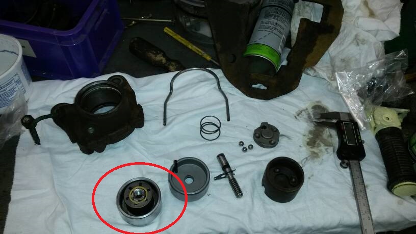

Ich meine den anderen, äußeren Kolben. Da ist auch noch so ein Einsatz drin, der beim neuen Kolben nicht mit geliefert wird. Der muß daher "umziehen".
Habe es anbei im Foto rot eingekreist was gemeint ist, vielleicht somit klarer.

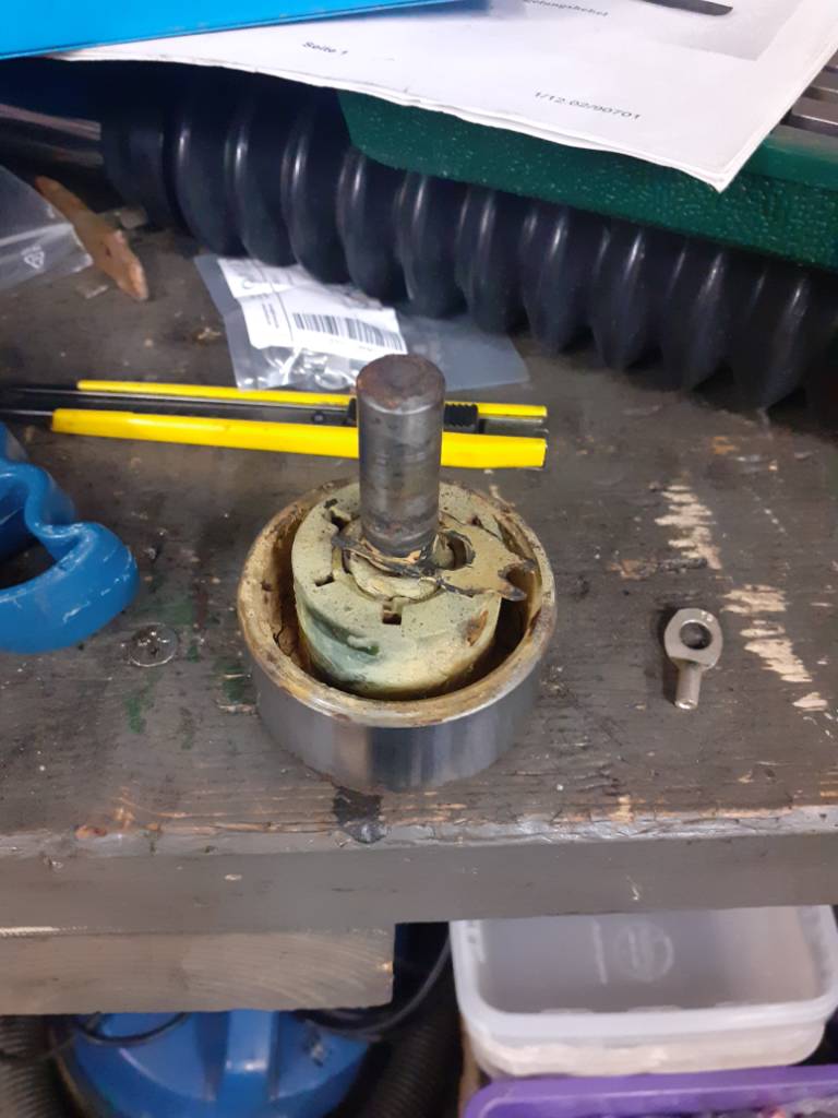

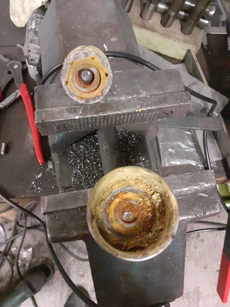

Das Innenteil ist nur eingesteckt und rund herum verstemmt. Raus ging der Einsatz indem man ein ca. 10-15mm Stück Rundmaterial mittig ins Gewinde steckt und dann mit dem Gewindezapfen heraus dreht. Und das Innenteil geht mit minimal Spiel in den neuen Kolben rein und wird rundherum an den markierten Stellen einfach mit Schraubendreher (mit Schlagkappe) und Hammer verstemmt. Fertig.
Hier genau dieses Vorgehen dann noch einmal dokumentiert im Bild.

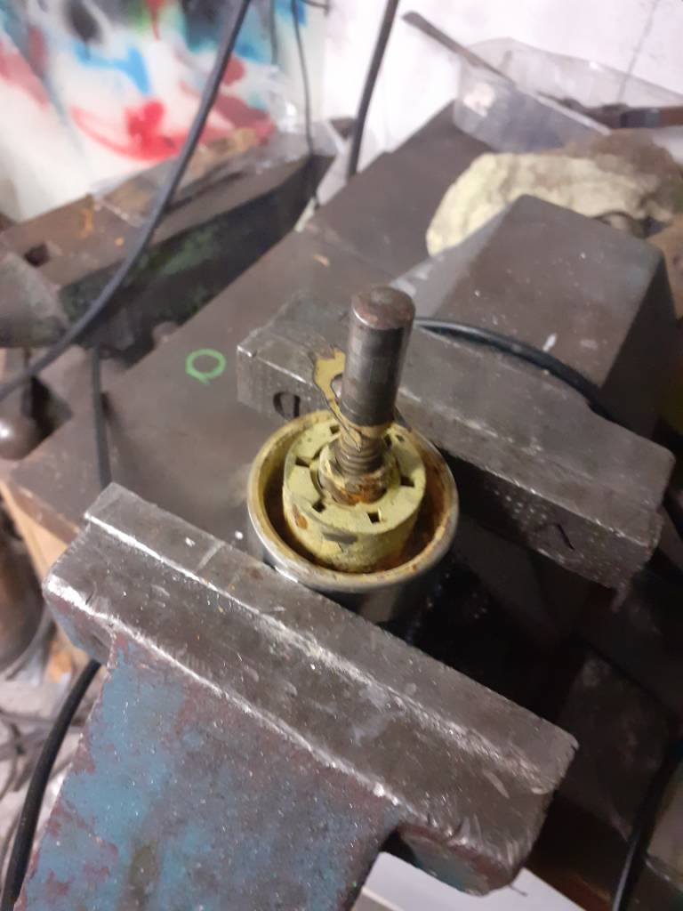

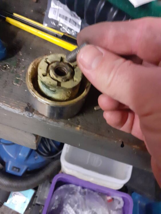

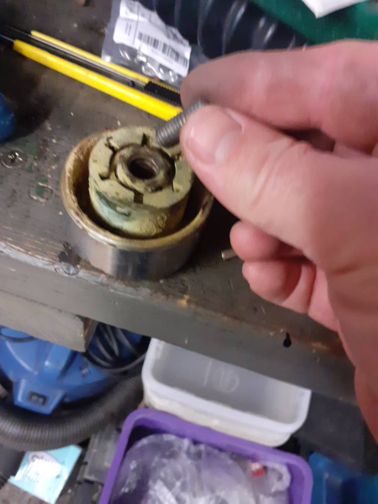

Gewindestift entfernen und ein etwa 2cm langes Rundstück Metall ins Loch werfen. In meinem Fall ein Stück abgeschnittenes M8 Gewinde.
Gewindestift wieder lose eindrehen, Kolben in Schraubstock spannen und dann mit einer guten Rohrzange den Gewindestift eindrehen bis der innere Kolben rauskommt.
20231223_174841.thumb.jpg.d2266342c37ddf80886a7745ed24b07f.jpg20231223_175204_001.thumb.jpg.0e398dcf3f6dc3c866e9373384bf2f42.jpg
Sieht lecker aus bei mir.
Aus meinem inneren Gewindestift werde ich mir dann wohl mal ein Werkzeug bauen mit Schaft. So kann man den Kolben leichter entfernen.
Noch ein Tipp zum Wiedereinbau. Dem inneren Kolben sieht man die Stemmmarken ziemlich an. Markiert diese am inneren Kolben seitlich an der Wand, dass ihr beim neu verstemmen nicht wieder dieselben Stellen trefft.

Nehme an, der Kolben war bei Dir eh Schrott ? Ich hätte da sonst Schonbacken verwendet, oder etwas Weiches wie Alu, dicke Pappe etc. beigelegt. Sonst sind da ruckizucki unschöne Macken im Kolben :hello:
Bearbeitet von MartinH
Nehme an, der Kolben war bei Dir eh Schrott ? Ich hätte da sonst Schonbacken verwendet, oder etwas weiches wie Alu, dicke Pappe etc. beigelegt. Sonst sind da ruckizucki recht unschöne Macken im Kolben :hello:
Genau mein Gedanke, als ich den im Schraubstock sah:tongue:
Naja, normalerweise baut man das nur aus, wenn der Kolben eh Schrott ist. Neue Kolben werden ja ohne das Innenleben geliefert, welches man dann umbauen muß. Sonst gibt es ja keinen Grund, das da raus zu holen.
Ansonsten natürlich Schonbacken, klar.
