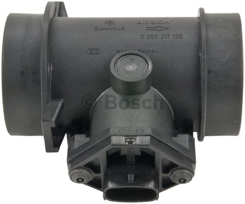

Den Luftmassenmesser evt. mal mit Bremsenreiniger reinigen.
Hm, das dürfte schwierig werden bei einem T5. Oder hast sich da zum 931 was geändert?
Wenn er den hier verbaut hat, Siebe raus und schön den Sensor ausspülen.

Ein Luftmassenmesser gibt es nicht
