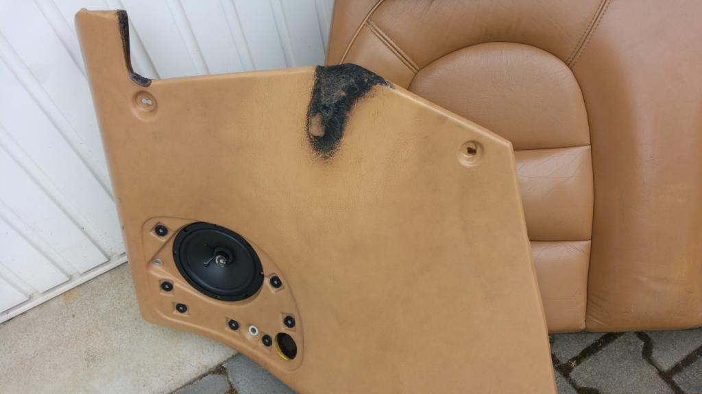

Ich habe gestern das Auto aus der Werkstatt abgeholt, der Chef dort druckste irgendwie rum und meinte was von einem Sattler um die Ecke.
Bis er mit der bitterbösen Wahrheit um die Ecke kam. Der Schweißer hat die hintere Seitenverkleidung Fahrerseite angeschmort. Sie war zwar ausgebaut, aber lag wohl teilweise noch zu nah auf dem Blech :hmpf:. Da ich die hintere Sitzbank schon vor dem Werkstatt-Termin ausgebaut hatte, konnte man nicht beurteilen wie weit der Brandfleck über selbige nach Zusammenbau hinausragt. Daher hab ich den Wagen mitgenommen ohne zu zahlen um mir das selbst anzuschauen.
Der Schweller selbst ist gut gemacht, da gibt es nix zu diskutieren, aber sowas sollte nicht passieren, schon gar nicht bei einem Oldtimer.

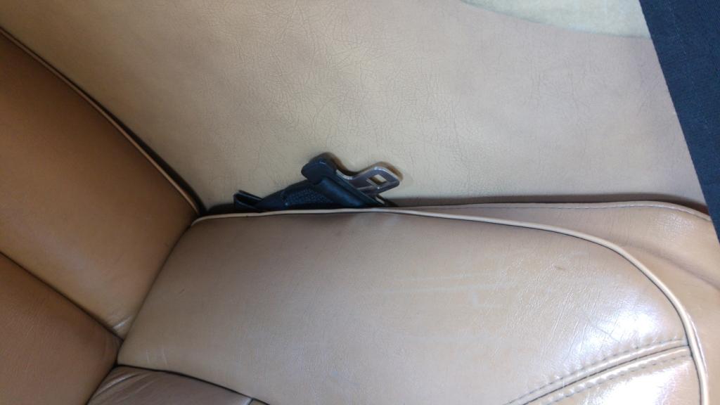

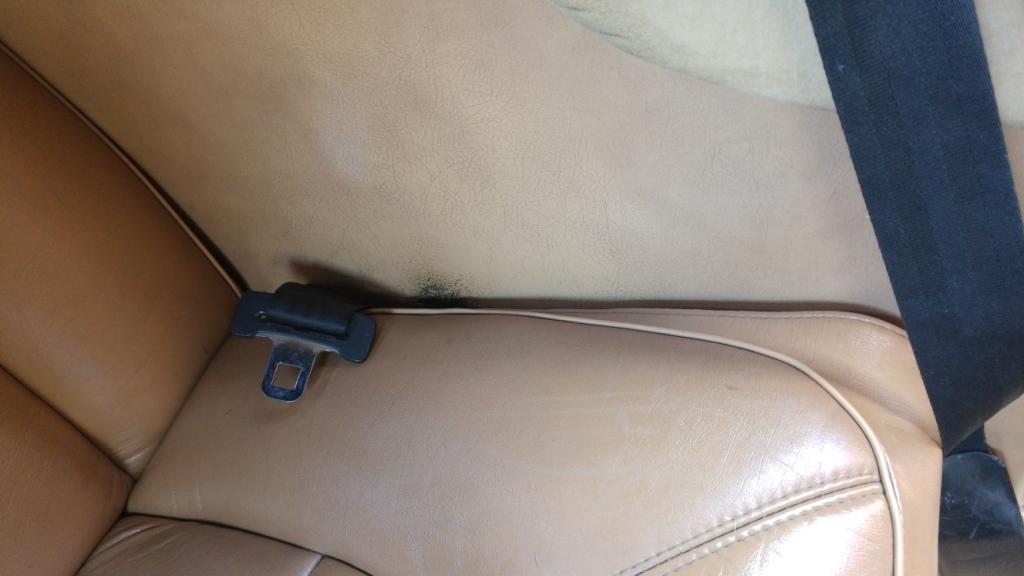

Heute hab ich alles zusammengebaut. Es sind noch ca 3 cm vom Brandfleck zu sehen. Ich hab das jetzt mal mit dem Gurt abgedeckt, aber das ist keine Dauerlösung.
Am Montag muss ich mit ihm verhandeln, zumal auch noch die beiden Relais unter der Sitzbank angeschmort wurden. Hab schon rausgefunden das es sich um das Relais für die Innenlichtbeleuchtung (8589319) und das für die Scheibenheber (9512823) handelt.
Beide sind schwer zu bekommen, die Verkleidung natürlich noch weniger.
Alles in allem reden wir von 300 Euro, so ich denn jemals eine Verkleidung hinten in beige bekomme.
Falls also jemand eine zum Verkaufen hat, bitte dringend melden.

Es geht um die Seitenverkleidung innen hinten eines Saab 900 Cabrio in Sienabeige. Siehe auch angehängte Bilder mit Schaden. Ich bin für jeden Hinweis dankbar.

Oh, das ist ärgerlich. Ich würde die Hardcore-Variante wählen (auch, wenn nicht original) und mir das von einem Sattler neu (in Leder?) beziehen lassen. Nach Sienna suchst Du dich dumm und dämlich. Und dann noch für's CV... Kaum Chancen.
Evtl. mit Ledetönung in passendem Farbton nachfärben?
... schöne Sch...ße!!! :eek:
Wie blöde muss man sein ... asdfasdfasdf
Letzteres ist ganz sicher so. Vom "Lederzentrum" gibt es die Möglichkeit, eine exakt dem gewünschten Farbton entsprechende, spachtelbare Lederfarbe in Tube zu ordern. Dazu einen Schnipsel vom, in diesem Fall ja Kunstleder, der Rückseite des Panels oder vom Bezug der Umrandung der Rückbankunterseite (ebenfalls Kunstleder) einsenden.
Sollte an dieser recht versteckten Stelle ein ausreichendes Ergebnis liefern.
Viel Erfolg!
...um den Schaden durch die o.g. Schlamperei zu retuschieren?
Eher nicht.
Aber die Suche nach passendem Ersatz könnte sich tatsächlich etwas hinziehen.
...Aber die Suche nach passendem Ersatz könnte sich tatsächlich etwas hinziehen.
Eben, und bis dahin muss man sich nicht täglich über besagte Stelle ärgern, wenn sie wenigstens kaschiert ist.
forum-auto.de zeigt auch viel Teile. Ausstattungen in der Lederfarbe waren wohl auch abei. Schau mal, wünsche dir viel Glück
Danke an alle für die konstruktiven Vorschläge. Ich hab mir das Geld von der Werkstatt gut schreiben lassen, werde die Augen aufhalten und ein neues Teil irgendwann finden.
