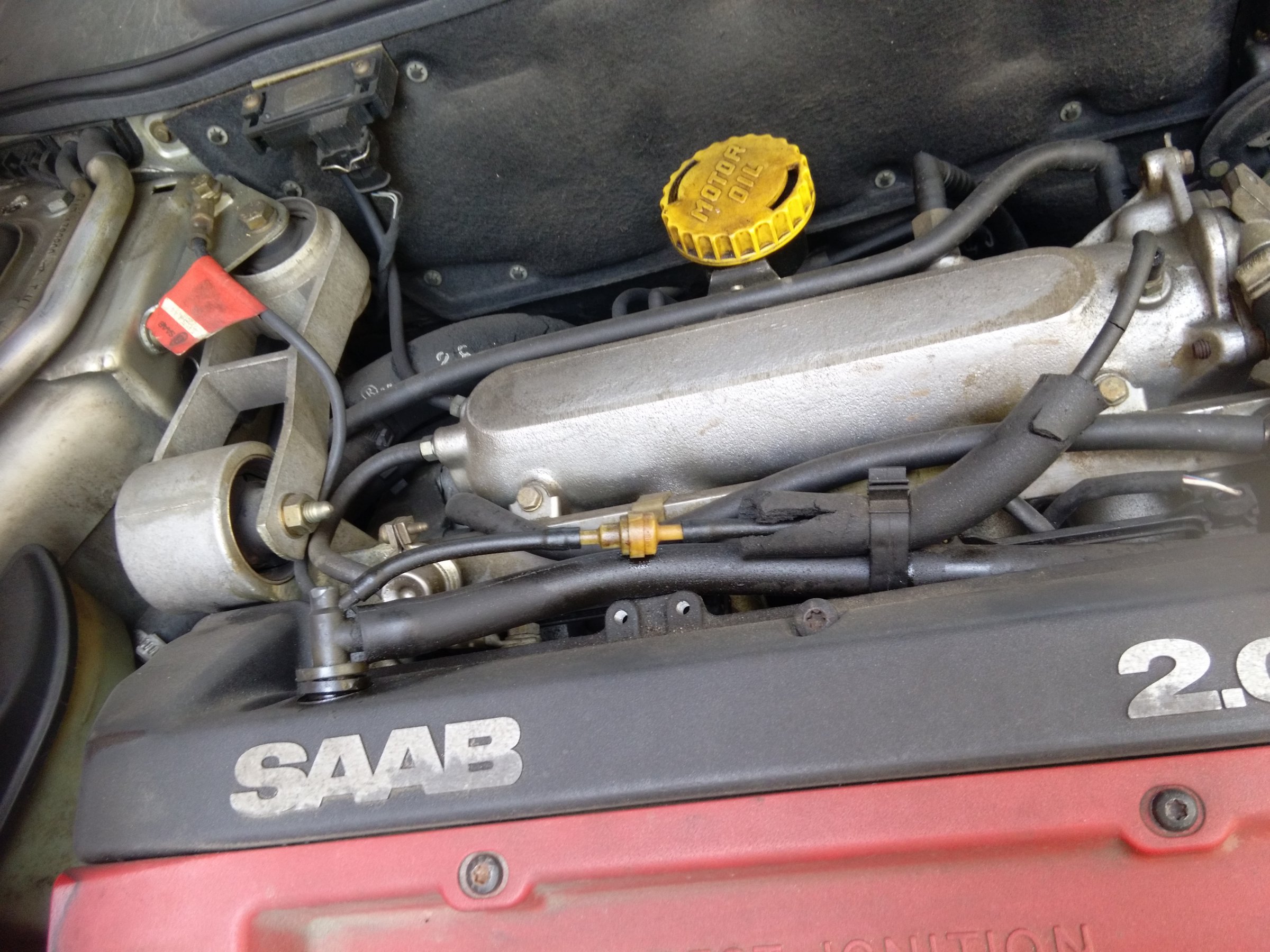

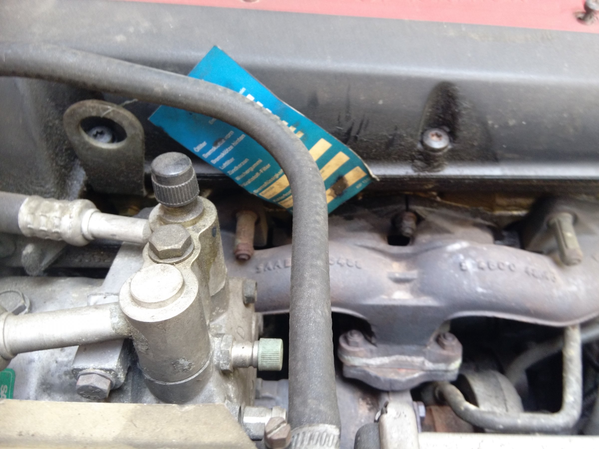

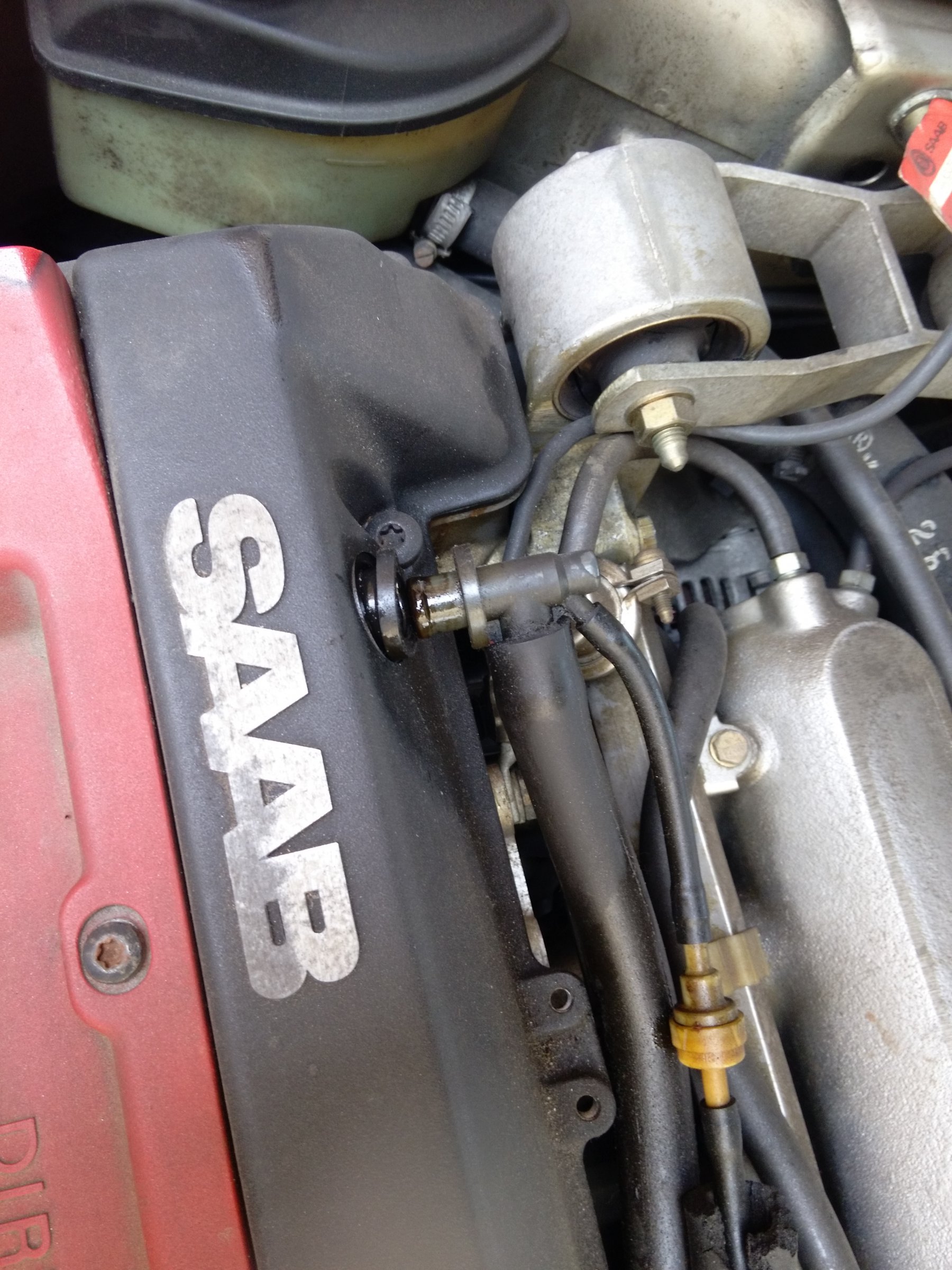

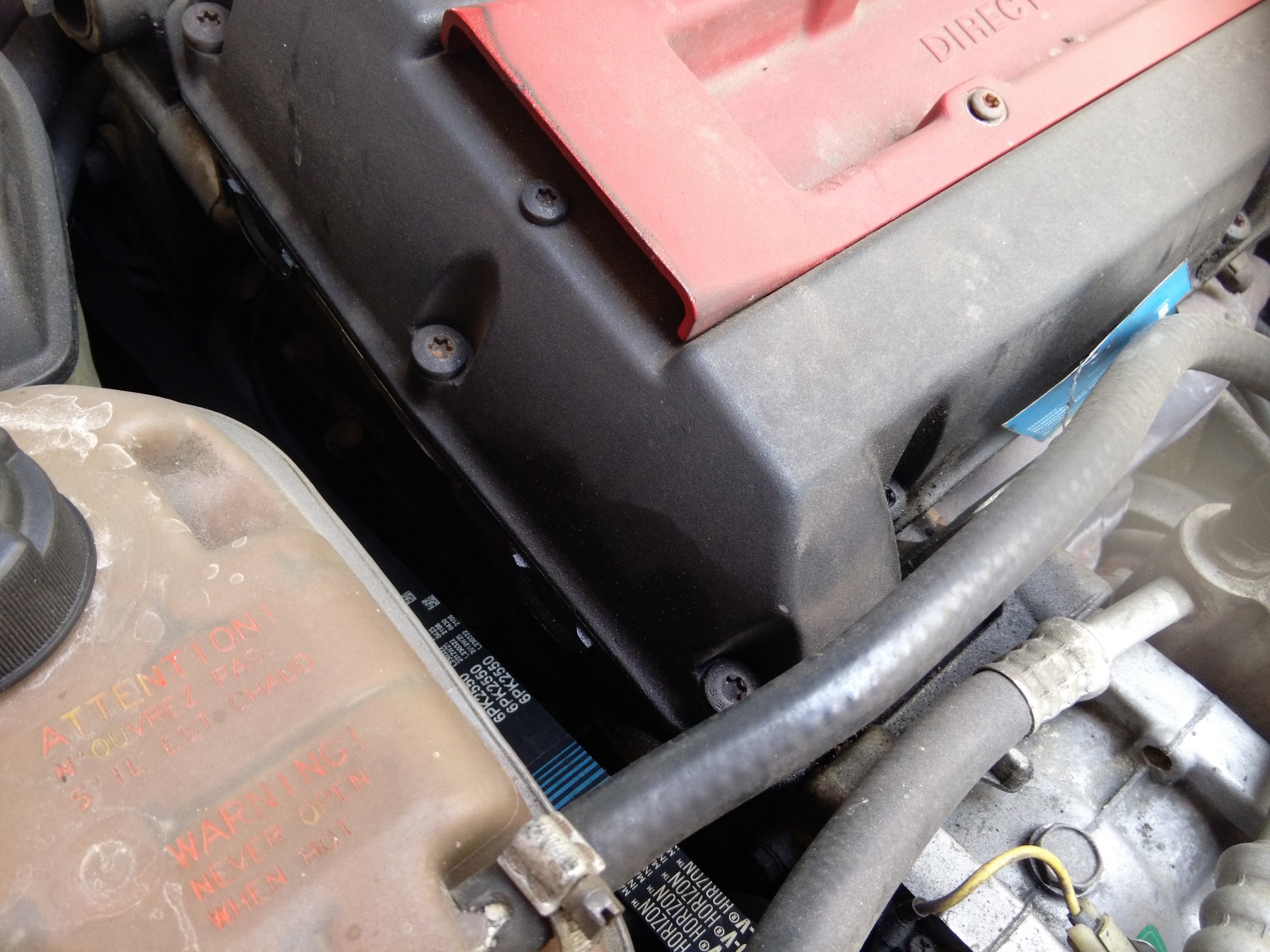

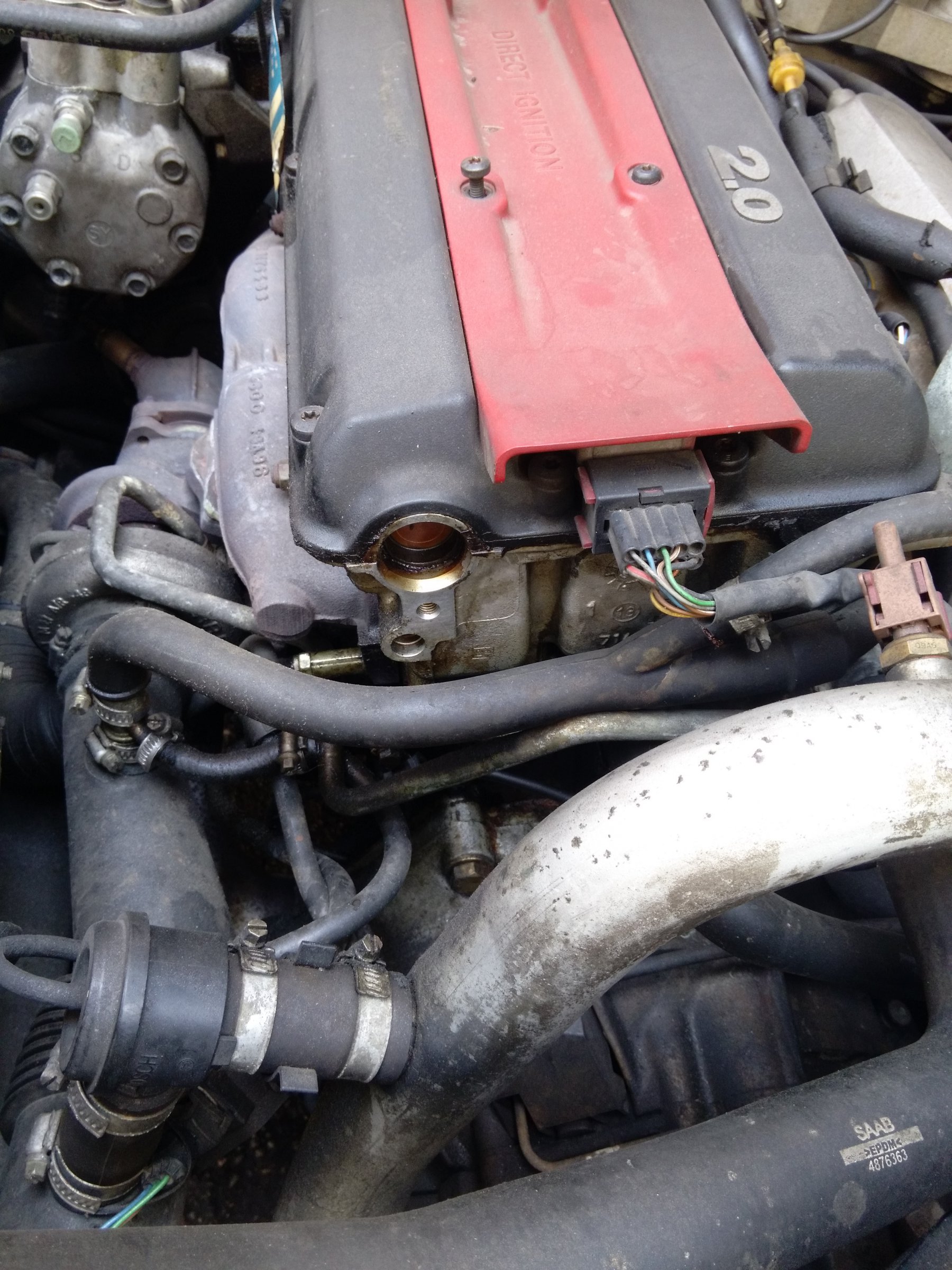

Der bewußte Stopfen/kleiner Napf ist auf Foto Nr. 6 unten genau in der Mitte zu sehen.
Die runde Vertiefung links unten neben dem Stecker der Zündkassette/DI.
Der sieht aber trocken aus. Ich würde da nichts machen - NCARS.
Es sei denn, es wurde gerade alles trocken gewischt.

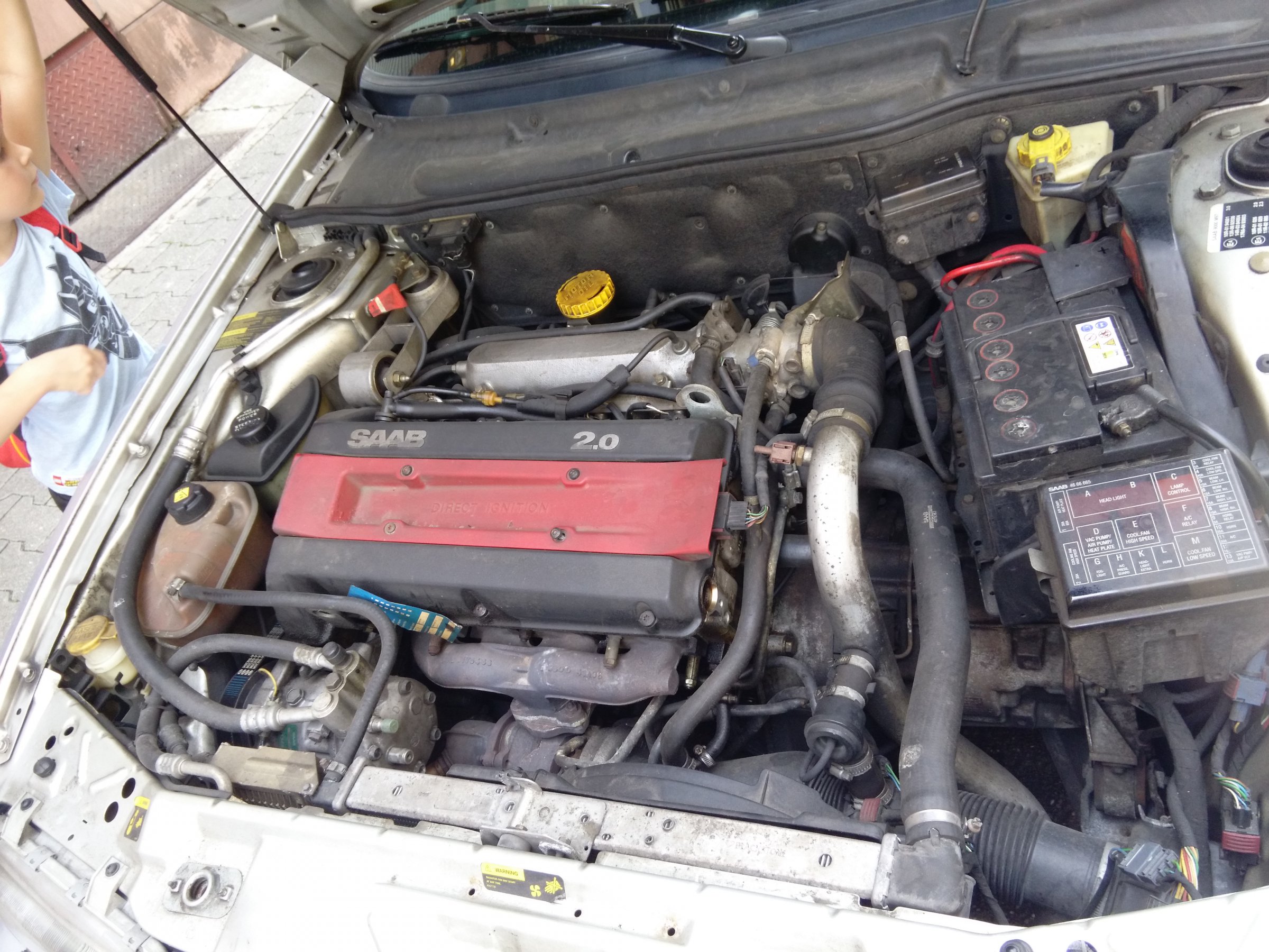

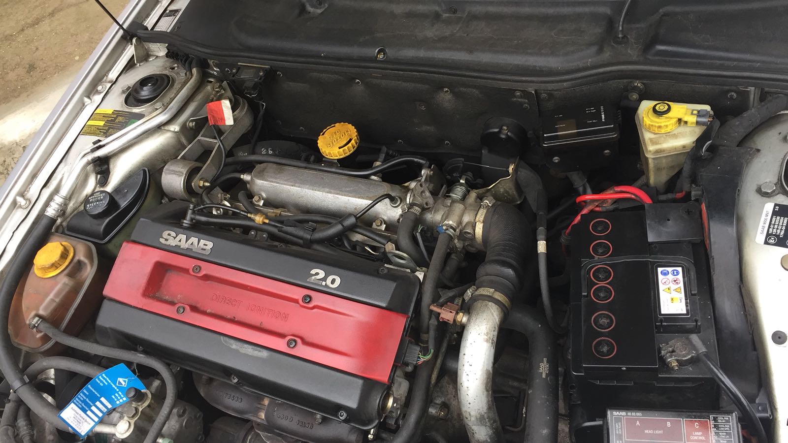

Vielen Dank! Die Bilder sind ein Jahr alt! Ich werde ein neues vom Motorraum reinsetzen, da sieht man deutlich das Ölgeschmiere an der Seite! Unter dem Wagen sind manchmal ein paar Tropfen Öl auf dem Boden in der Tiefgarage. Ich wische die dann schnell weg. Es nervt etwas und und sollte alleine wegen der Umwelt schnellstmöglichst gemacht werden, sofern es wirklich nur die VDD ist, und nicht etwa was schlimmeres! Vielen Dank allen hier!!!
Nochmals die ELRING -Teilenummer: 892.930
Aktuelle Fotos sind immer hilfreicher :rolleyes:
Hast Du mal die Schrauben des Ventildeckels geprüft, ob sie korrekt festgezogen sind :confused:

Hallo zusammen!

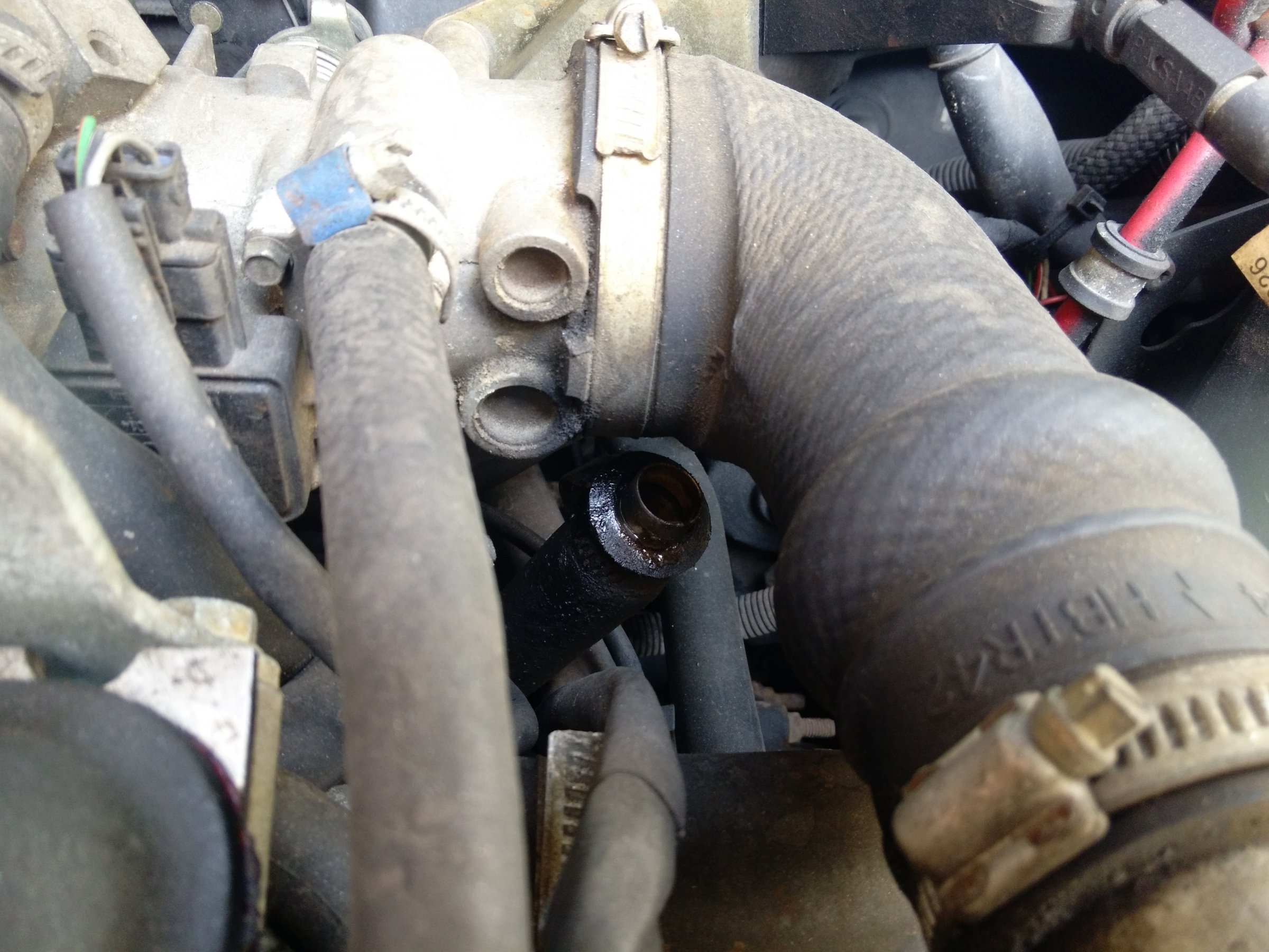

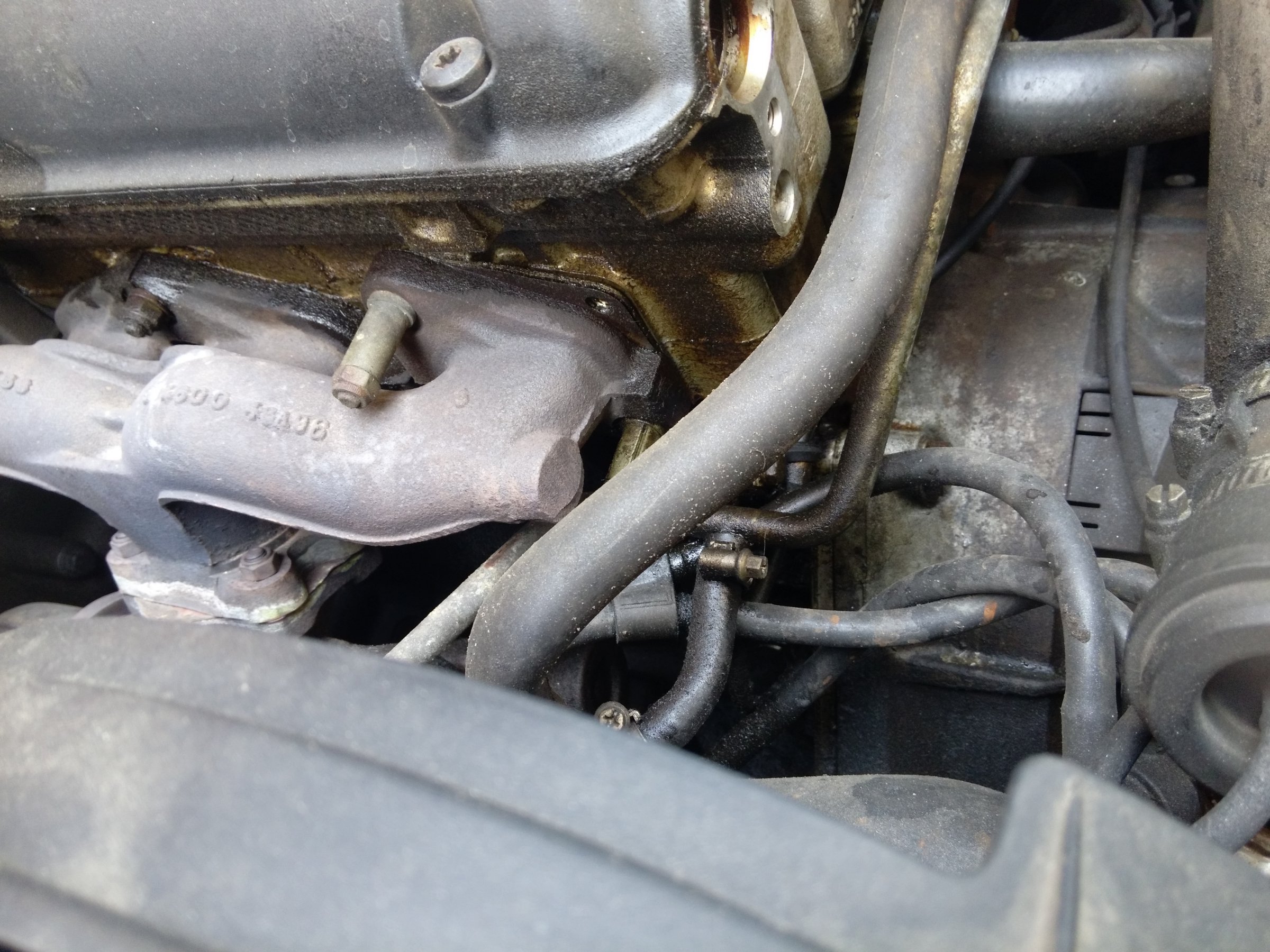

Also, ich war gerade den Kleinen von der Schule abholen und machte auf dem Heimweg doch gleich ein paar Bilder. Ich erschrak. Also eins vorweg, ich habe den Wagen vor 7 Monaten gekauft mit knapp 2 Jahren TÜV! Es ist ein ganzes Heft voll Rechnungen, von 3000-4000€, dabei gewesen, wovon ich ausgehe(ausging) dass der Wagen einigermaßen gut in Schuss ist! Eine Scheckheft bis 180000 km etwa, ist ebenfalls dabei. Momentan hat er schon/erst 241000 km. Ich werde heute Abend anhand der Rechnungen eine Historie erstellen, damit ich eine bessere Übersicht darüber habe, was, und vor allem wann, gemacht wurde! Vor 2 Monaten etwa, war ich beim Herr Kubitschek in Mannheim, damit ich eine Komplettdurchsicht habe, und wie gut der Zustand tatsächlich ist. Es wurde einiges aufgelistet. Bremsen alle runter, Motor ölt, Wasserpumpe, Achsmanchette defekt/ porös, vom linken Scheinwerfer die Höhenregulierung gebrochen.
Also bis jetzt gemacht habe Ich:
Bremsen komplett, mit neuer Bremsflüssigkeit und entlüftet, selbstverständlich, Achsmanchette und neuer gebrauchter Scheinwerfer
Heute morgen bemerkte ich ein ticken aus Richtung Frontlüftung, dachte wegen der Klima?

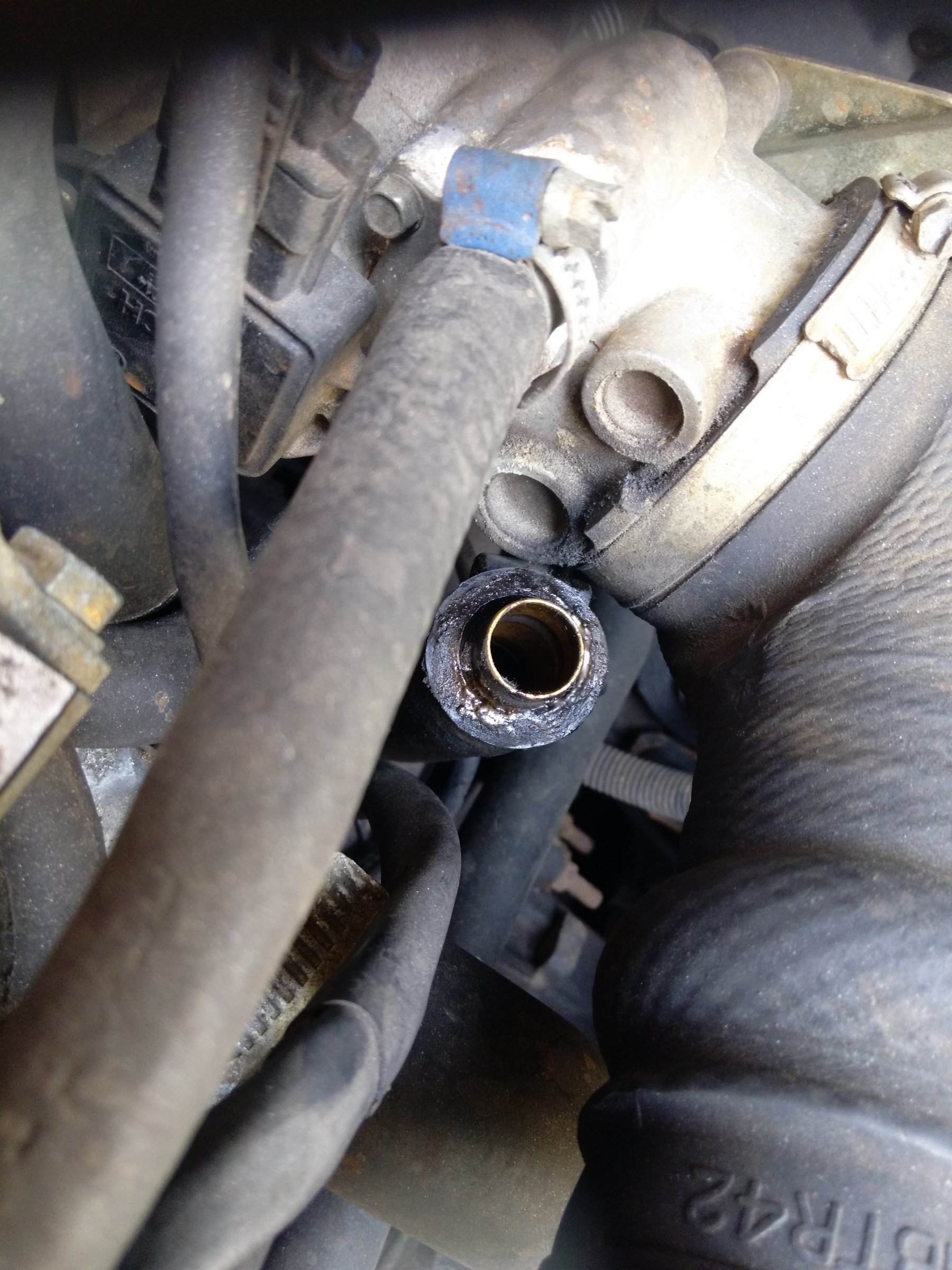

Beim Bilder machen folgende Schock: Schläuche porös und gelöst schon( von der Ansaugbrücke) dicker Schlauch der ins nirgends geht(!), Dichtung locker und der Schlauch einfach lose drauf auf dem Ventildeckel ! Wieso fährst er trotzdem ohne Mucken? Oje, das musste jetzt raus, verzeiht mir!!

Die Trionic regelt das aus.
Repariere/ersetze den Schlauch UND die Ventildeckeldichtung(!) und fahre weiter.

Wenn Du den Wagen erst 7 Monate besitzt, was sind das dann für 1 Jahr alte Fotos ?
Mit frisch geputztem Motorraum vom Verkäufer ?
Wenn ich die lose Schraube von der Zündkassette sehe :eek: paß auf daß Du sie nicht verlierst,
und ich frage mich, welche Schrauben da noch lose sein werden :confused:
Fällt der Anschluß der Entlüftung vom Kurbelgehäuse von alleine raus - letztes Foto ?
Brauchst aber nur den Stopfen/Dichtung Kurbelgehäuse tauschen.
Auch das gelbe Teil / Ventil Kurbelgehäuse was noch zu sehen ist, scheint Öl am daneben liegenden Schlauch zu hinterlassen.
Wenn dem so ist, wird es kaputt sein - tauschen.
Foto 2 - links neben dem Stecker ist der bewußte Stopfen.
Raus zu tropfen scheint es nicht, oder es wurde gerade gewischt.
Wenn Du die Ventildeckeldichtung tauscht, kannst Du das mit erledigen.
Das ist nur ein O-Ring. Ich habe zur Beruhigung für mich noch etwas dünnes PTFE-Band drumgewickelt.
Du brauchst einen stabilen TX-Einsatz mit Loch, sonst bekommst Du die Schrauben, welche die Schelle halten, die wiederum den Stopfen hält, nicht gelöst.
Zu dem Schlauch auf Foto 7 - k.A. - daß wissen sicher die SAAB-Spezies.

Oh man, man ich muss das erst mal verdauen! Na gut, sobald die Dichtung und der O- Ring da sind, wird es getauscht. Was genau bitte macht der Schlauch wo an der Ansaugbrücke abgefault ist und nicht mehr richtig auf dem Ventildeckel sitzt?

Ja genau das sind die Bilder die der Verkäufer mir sendete! Habe nur welche mit Kennzeichen von mir, war zu faul die zu bearbeiten. Jetzt im Vergleich sehe ich erst die “kleinen“ Unterschiede...!
