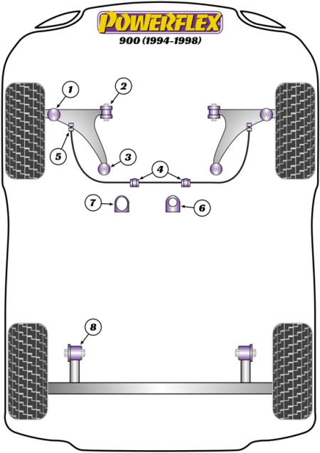

Wie monetär aufwendig ist das denn, sämtliche Buchsen auf PU umbuchen zu lassen?
Der komplette Satz wie [mention=10488]saab.otage[/mention] ihn verlinkt hat, beläuft sich auf ca € 250- 300. Die PU Buchsen nur für die Querlenkerstreben - in dem von saab.otage verlinkten Bild die Nr. 3 - kosten, links und rechts zusammen, ca € 60-70.
