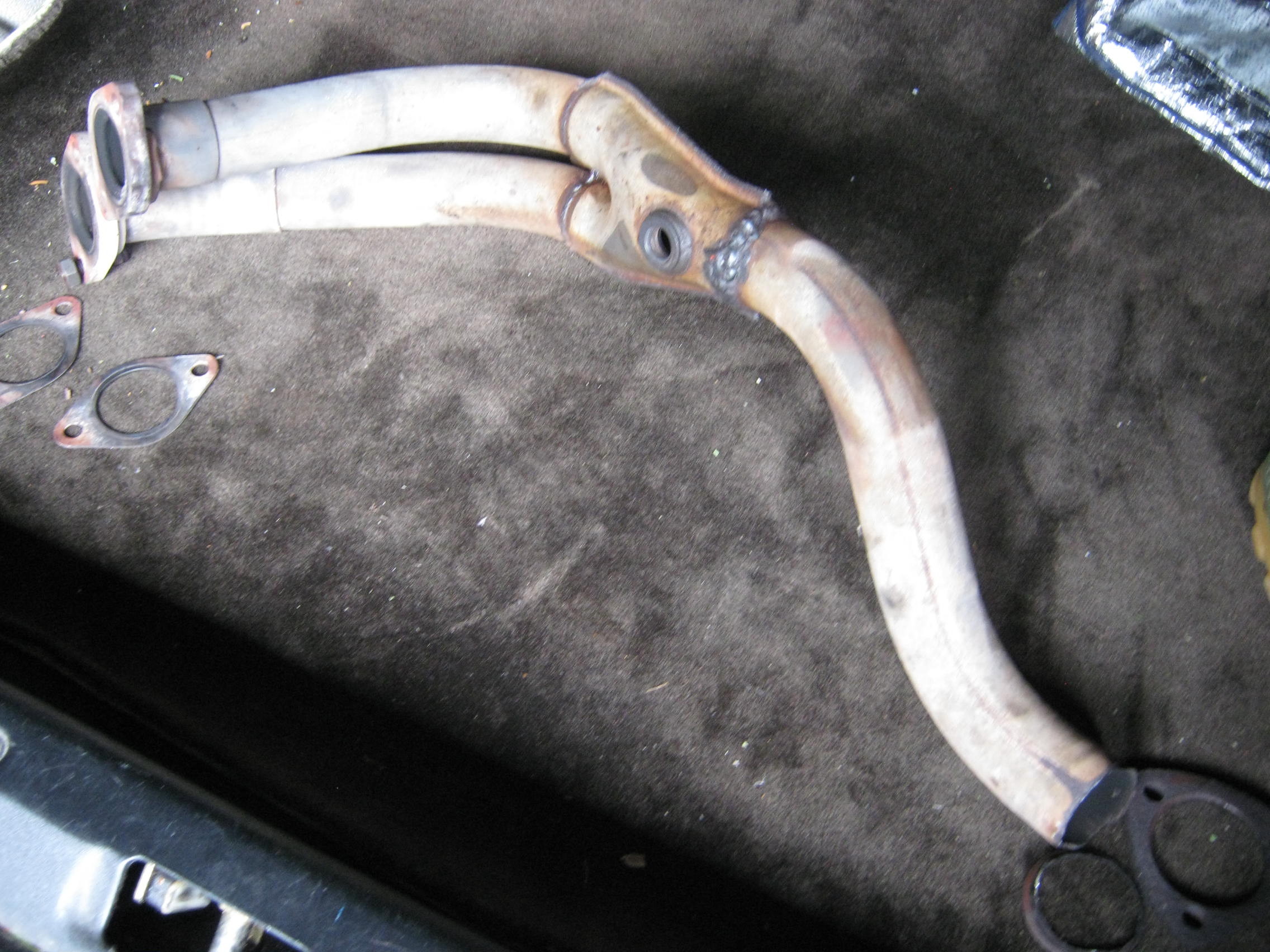

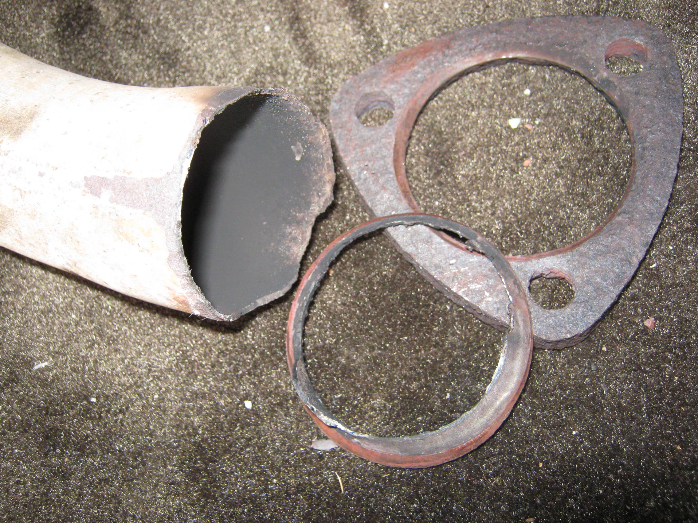

Bei mir war es so:
"Flammrohr-Flansch" zum Kat
Frage; Redet Ihr von dem Problem, das ich kürzlich mit meinem 901 i (B202 i) hatte ?
Dauerbruch (Ermüdung?) am Flansch zum Kat nach 166tkm und 26 Jahren !?
Beim neuen Flammrohr (ca. um die 100 €) ist diese Stelle gedoppelt, aber dafür am Flansch zum Krümmer nicht und dort schlampig strömungsungünstig verschweißt
.IMG_2145.thumb.jpg.3d6595cd8bf32fa18b9c82ec0ebc3640.jpg IMG_2144.thumb.jpg.b430f30f53f01bf11b89421308b28e53.jpg IMG_2154.thumb.jpg.8d4cb1e18b4f61dcecd0db0b2a4c9c5c.jpg IMG_2150.thumb.jpg.468815f1fa06ef6eb3e310f59fe71e78.jpg
Problem war das heimkommen und mit quergespanntem Abschleppseil den Kat zu hindern, auf der Straße durchgeschliffen zu werden. (Über Folgeprobleme werde ich noch berichten).
Aber wenns wieder so lange hält ?
Bearbeitet von troll13
Der Flansch den 900i-Kats ist (wie schon ab und zu berichtet) sehr schwach ausgeführt.
Eine sinnvolle Verbesserung stellt das Umrüsten auf den Turbo-Kat dar , der auch im 2,1-16 verbaut ist.
Dazu muss das Flammrohr das Zwischenrohr hinter dem Kat vom 2,1-16 verbaut werden.
