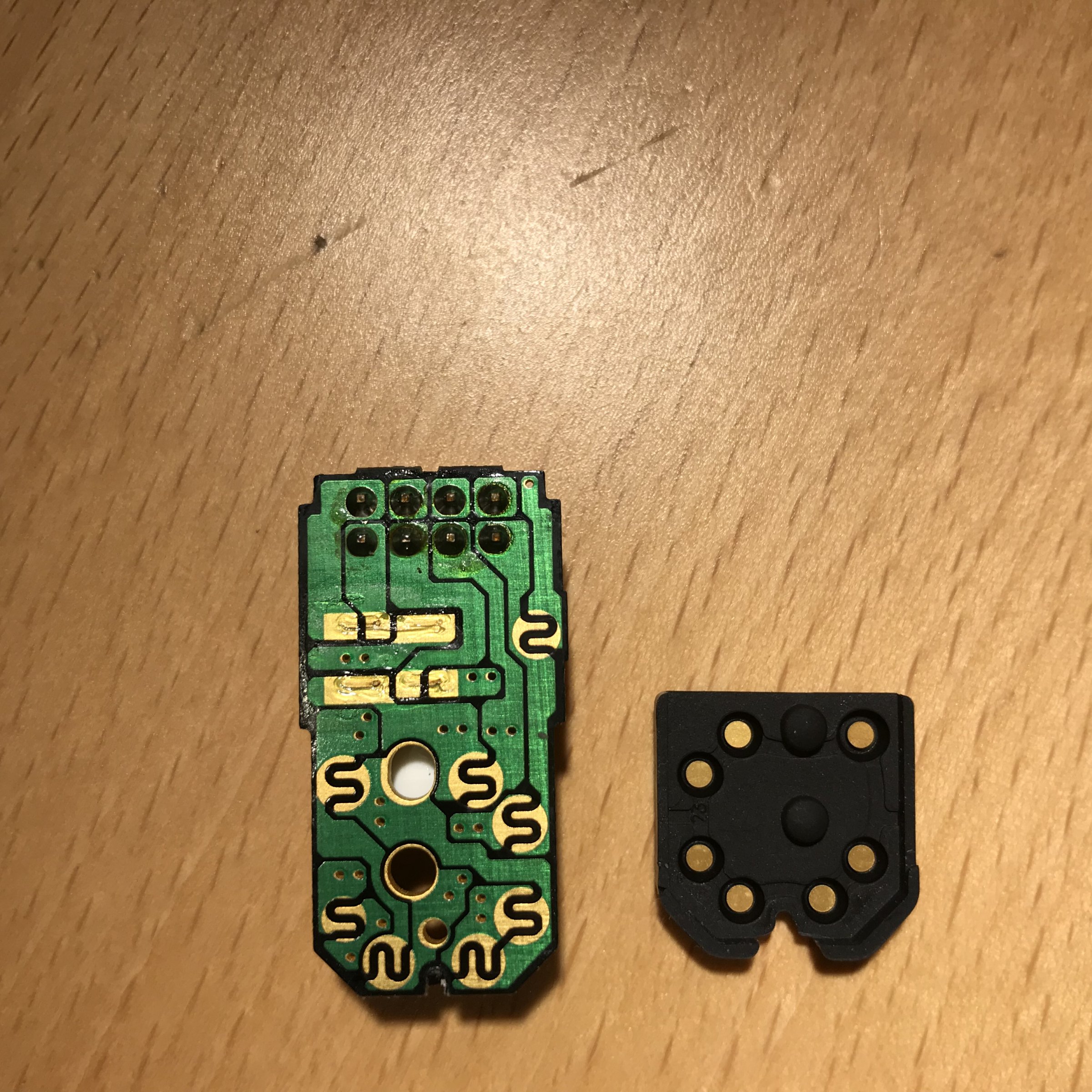

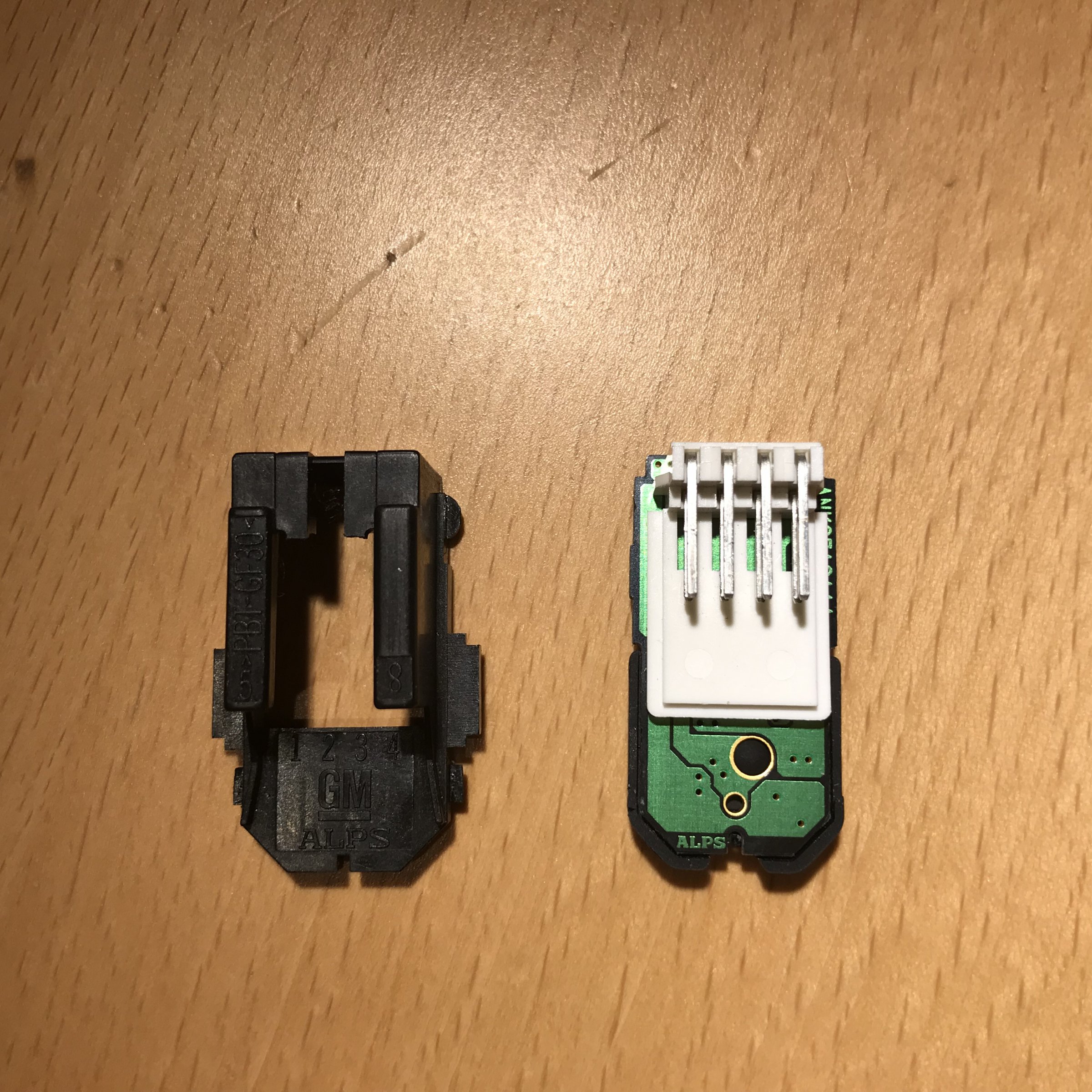

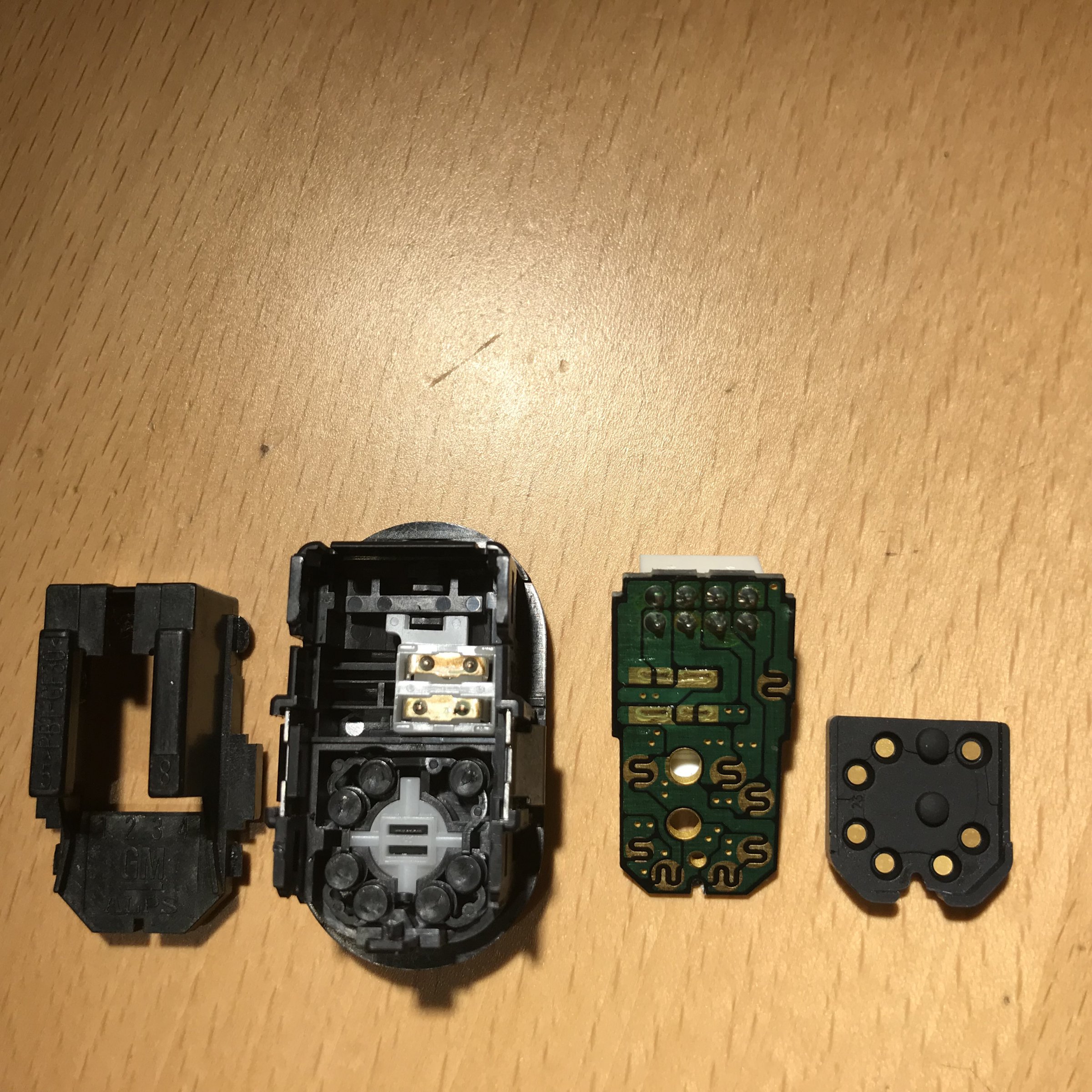

Hier mal ein Schalter zerlegt
C2F450D0-4176-42D0-B977-568B6BC94E9B.thumb.jpeg.3f69782f6dba144d20ea34ec0732fbfd.jpeg 1F503062-883B-436B-8EA7-B14743D44074.thumb.jpeg.9775e57cc66c81e987980dda63dd869c.jpeg 9EFB1BF8-80E7-44DB-A153-95D53FE8FD8B.thumb.jpeg.e239a4f58029ab42b3b1e01eb18ff696.jpeg
Nach 18 Jahren fing er an nicht mehr zu schalten.
Reinigen hilft nicht wirklich, die Gummikontaktmatte dichtet ja alles gut ab.
Problem ist der mechanische Abrieb der Stößel und der Betätigungswippe.
Habe eine etwas dickere Plastikfolie zurechtgeschnitten und auf der Gummimatte platziert. Damit sind die Stößel praktisch wieder etwas länger und die Schaltwippe drückt dann die kleinen Gummipilze wieder anständig nach unten.
Nun funktioniert es wieder.

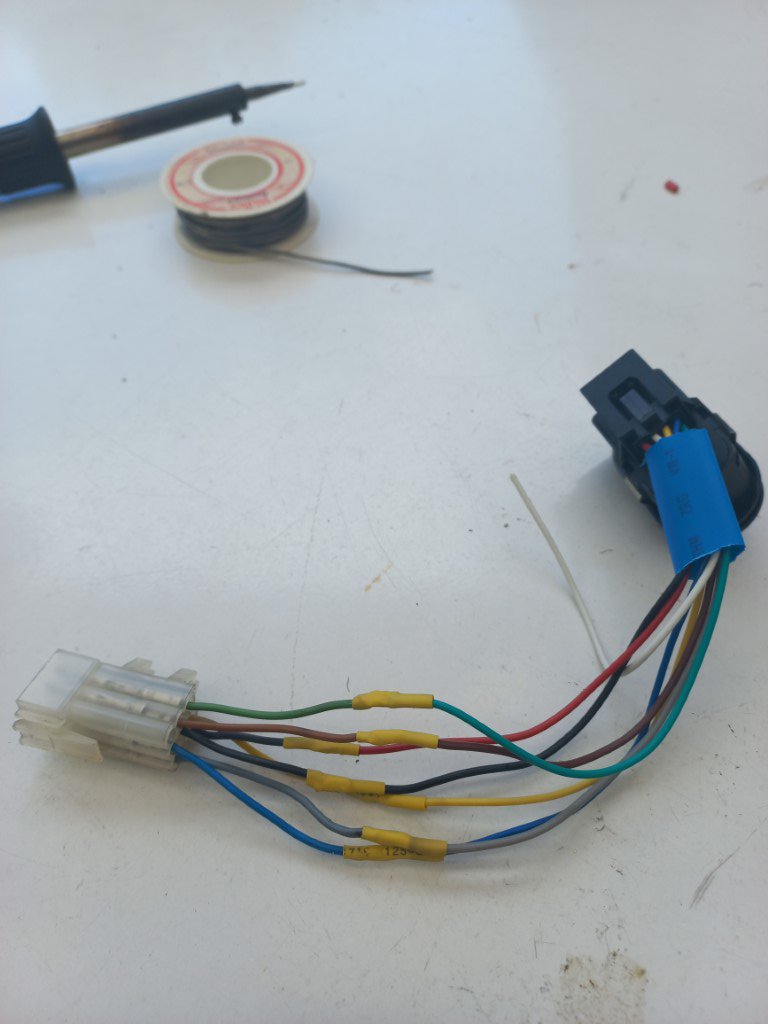

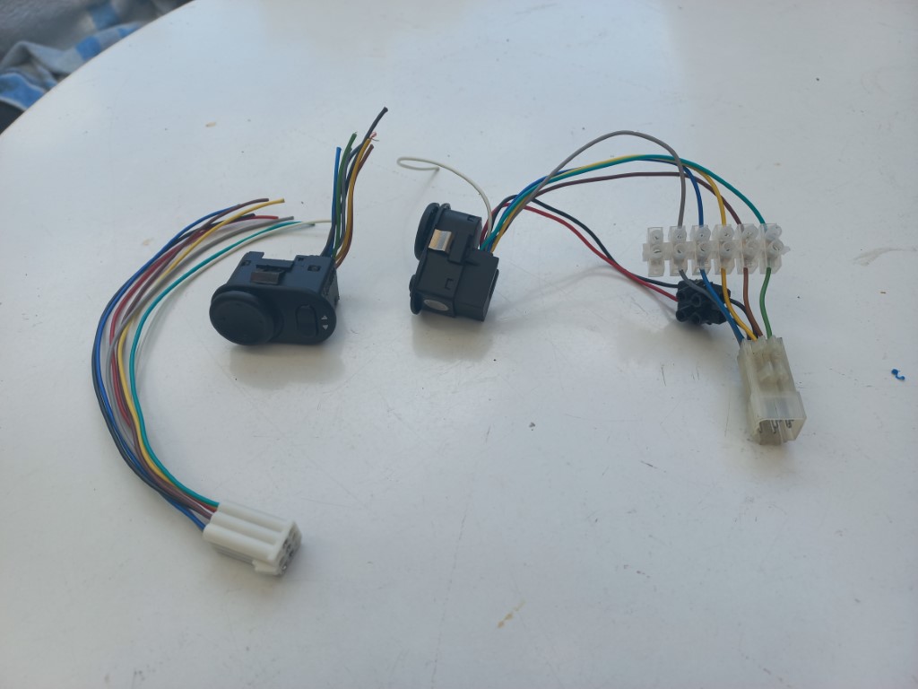

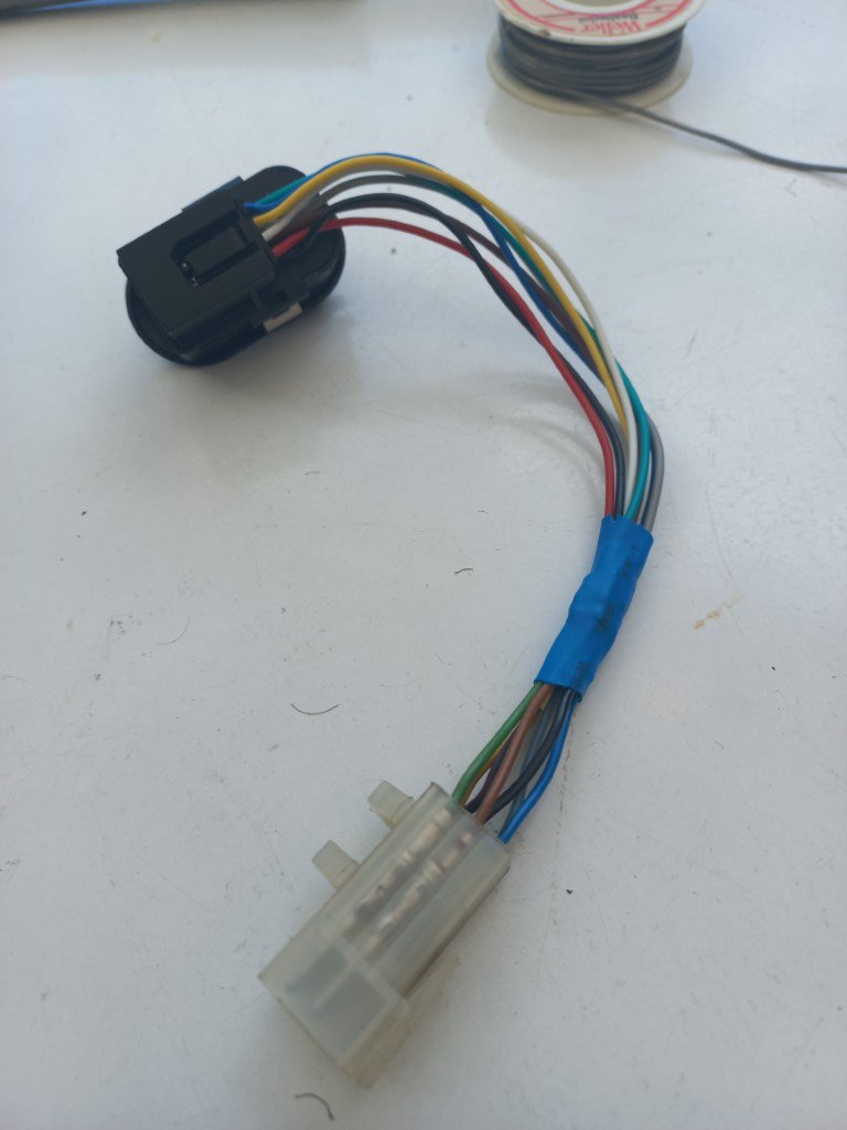

Man kann auch die Schalter, nehmen, die z. B. bei e**y unter der Bezeichnung "Opel Astra F, Vectra B Außenspiegel Schalter " für ca. 20 € verkauft werden.
Zu beachten ist hier, dass man die Ausführung mit Kabeln und Stecker nehmen muss.
Die schlechte Nachricht: Der Stecker passt nicht (Weiblein statt Männlein) und muss umgebaut werden.
Die gute Nachricht: Der Umbau ist kein Problem, da die Kabelfarben so ziemlich identisch sind.
Ein erster Versuch mit Lüsterklemmen war erfolgreich. Zu beachten: Der neue Schalter hat ein schwarzes und ein rotes Kabel, der alte Schalter ein schwarzes und ein schwarz-(dunkel)rotes.
Die Stecker passen ineinander und sind von den Farben quasi spiegelverkehrt, so dass es kein Problem ist, die richtigen Kabel zu erkennen.
Für das weiße Kabel gibt es beim alten Stecker keinen Kontakt; daher bleibt es ohne Verbindung.

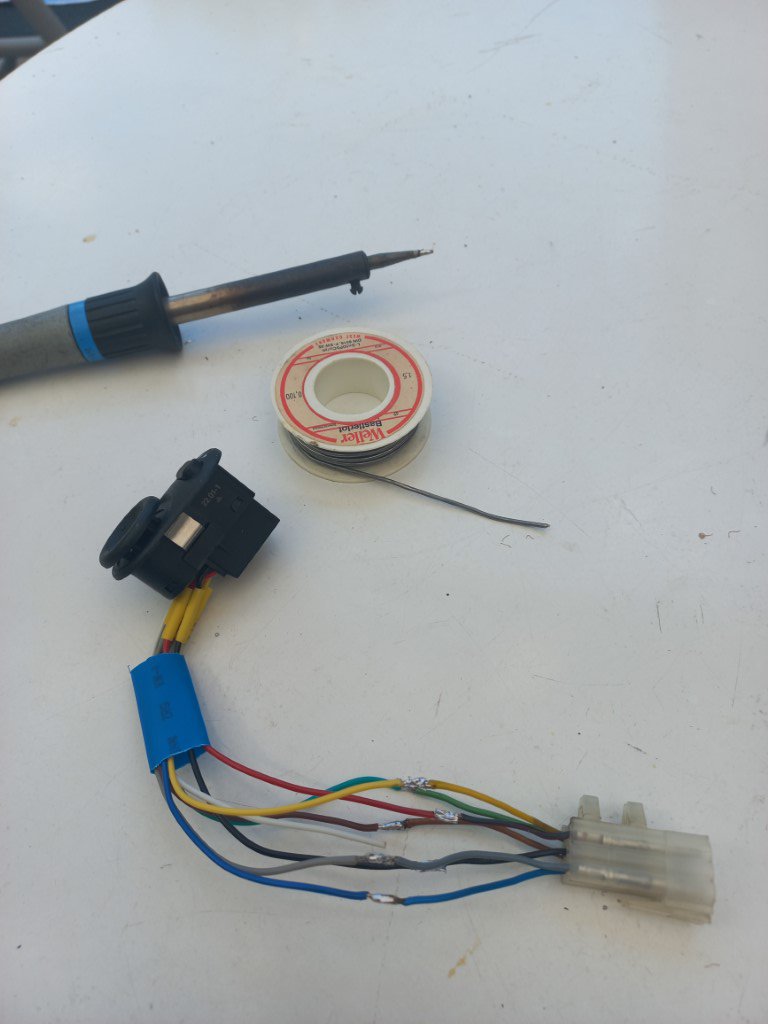

Da das mit den Lüsterklemmen nicht so bleiben kann, lötet man die Kabel aneinander und isoliert mit Schrumpfschlauch. Isolierband reicht nicht, da es bei Wärme abgeht!
Ein beliebter Fehler ist es hier übrigens, die Kabel aneinanderzulöten und dann zu merken, dass man vergessen hat, die Schrumpfschläuche vorher draufzustecken :)
Nachher kommt noch ein größerer Schrumpfschlauch drum:
Und dann kann die Sache eingebaut werden und sollte funktionieren.
Noch eine schlechte Nachricht: Der neue Schalter ist genauso grottig gebaut wie der alte (meiner jedenfalls).
Den achtpoligen Reihenstecker habe ich erst richtig draufbekommen, nachdem ich die "Rastnase" abgebrochen hatte :-(
Mal sehen, wie lange der hält...
