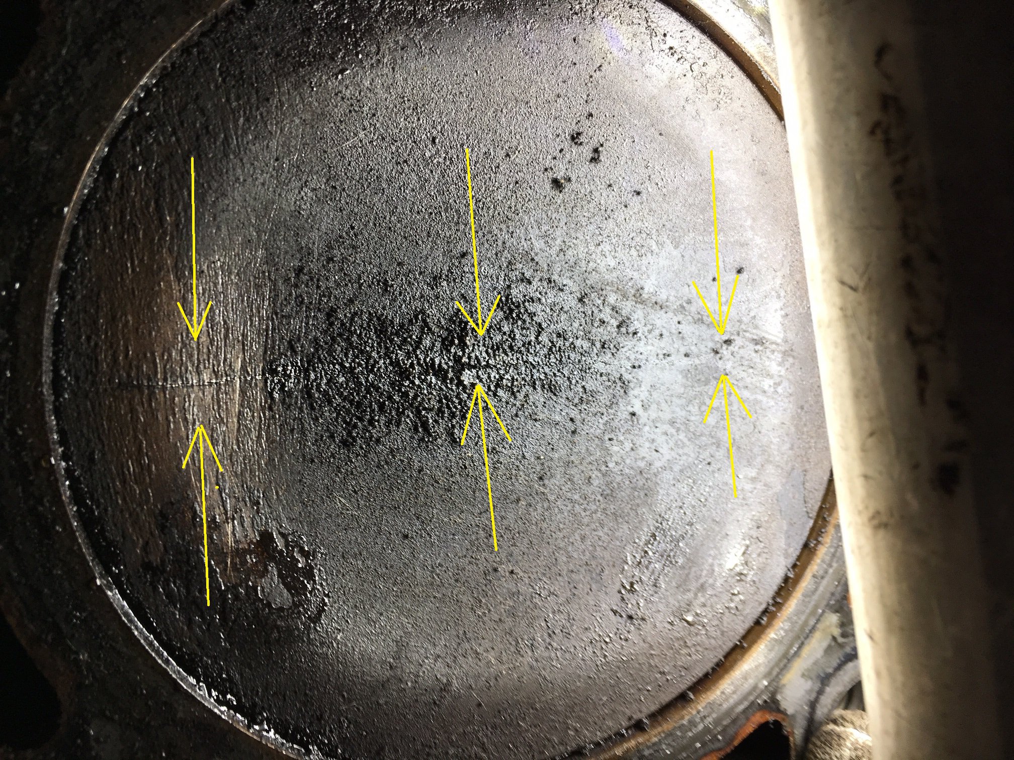

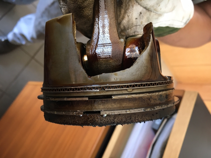

Gestern habe ich meinen wiederbekommen. Ein Kolben war -wie bei Dir- gerissen und ein Stück herausgebrochen. Das Stück lag unbeschädigt in der Ölwanne. Keiner weiß wie lange schon. Eigentlich sollte nur die Kopfdichtung genacht werden, - nun ist der Motor komplett überholt...
Mich würde interessieren, welcher Kolben gerissen war bei dir. Was hat Heuschmidt gesagt, wie sowas passieren kann?

Im Motor meines 9-5 war der Kolben 3 oder 4 gerissen. Welcher von den zweien es war? Das habe ich mir nicht gemerkt.
Der Riss verlief unterhalb des unteren Kolbenringes. Es war nichts abgebrochen.
Drei der vielen möglichen Ursachen für diesen Schaden sind
- Materialmangel oder -ermüdung oder
- die Nachwirkung eines hohen Ölverbrauchs oder
- zu geringer Öldruck und dadurch mangelhafte Schmierung = hohe mechanische + thermische Belastung. (Bei schneller Kurvenfahrt leuchtete die Ölkontrolllampe mal kurz auf - Ölstand war lt. Messstab okay)
Die konkrete Ursache für den Schaden an meinem Kolben konnte mir Herr Heuschmid nicht mitteilen.
