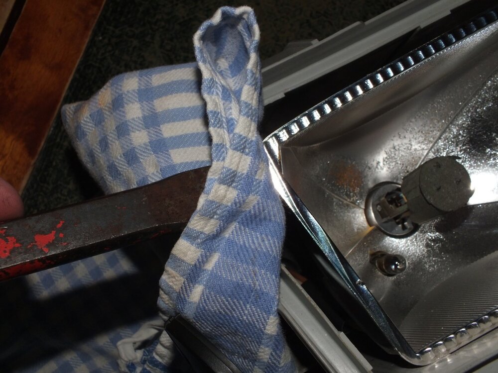

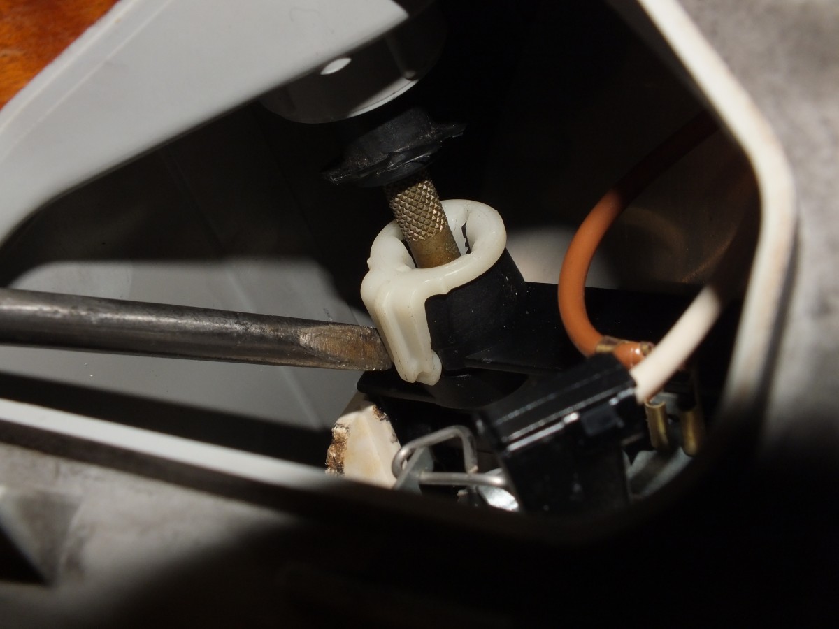

Noch zwei gestellte Fotos zur Demontage des Reflektors bei HELLA-Scheinwerfern.
Die beiden hellen Halter sind bei der Leuchtweitenregulierung und dem Halter mit dem Dreistern identisch.
Die Nase dieses hellen Halters läßt sich etwa 135° leicht drehen, dann kommt jeweils ein Anschlag und dreht man weiter, hakt die Nase aus.
Also etwas Silikonspray oder gleichwertiges drauf und vorsichtig drehen.
Wer Klavierspielerhände/-finger hat, könnte es evtl. auch damit schaffen.
Bei der dritten Stelle braucht es vielleicht etwas mehr Mut, ein Eisen und ein Tuch.
Das Tuch in den Bereich zwischen Gehäuse und Reflektor legen und das Eisen unter die Ecke des Reflektors.
Jetzt den Reflektor nach oben drücken, bis die "Kugel" aus der Befestigung am Reflektor springt.

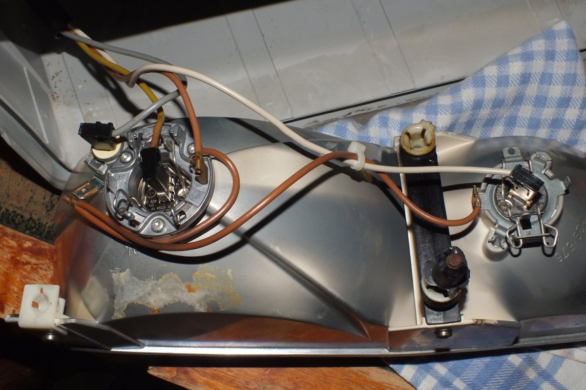

Hier noch die Rückseite des Reflektors zur Orientierung. Die Halterung der Leuchtweitenregulierung und der "Rest" des Dreisterns stecken hier wieder drin.

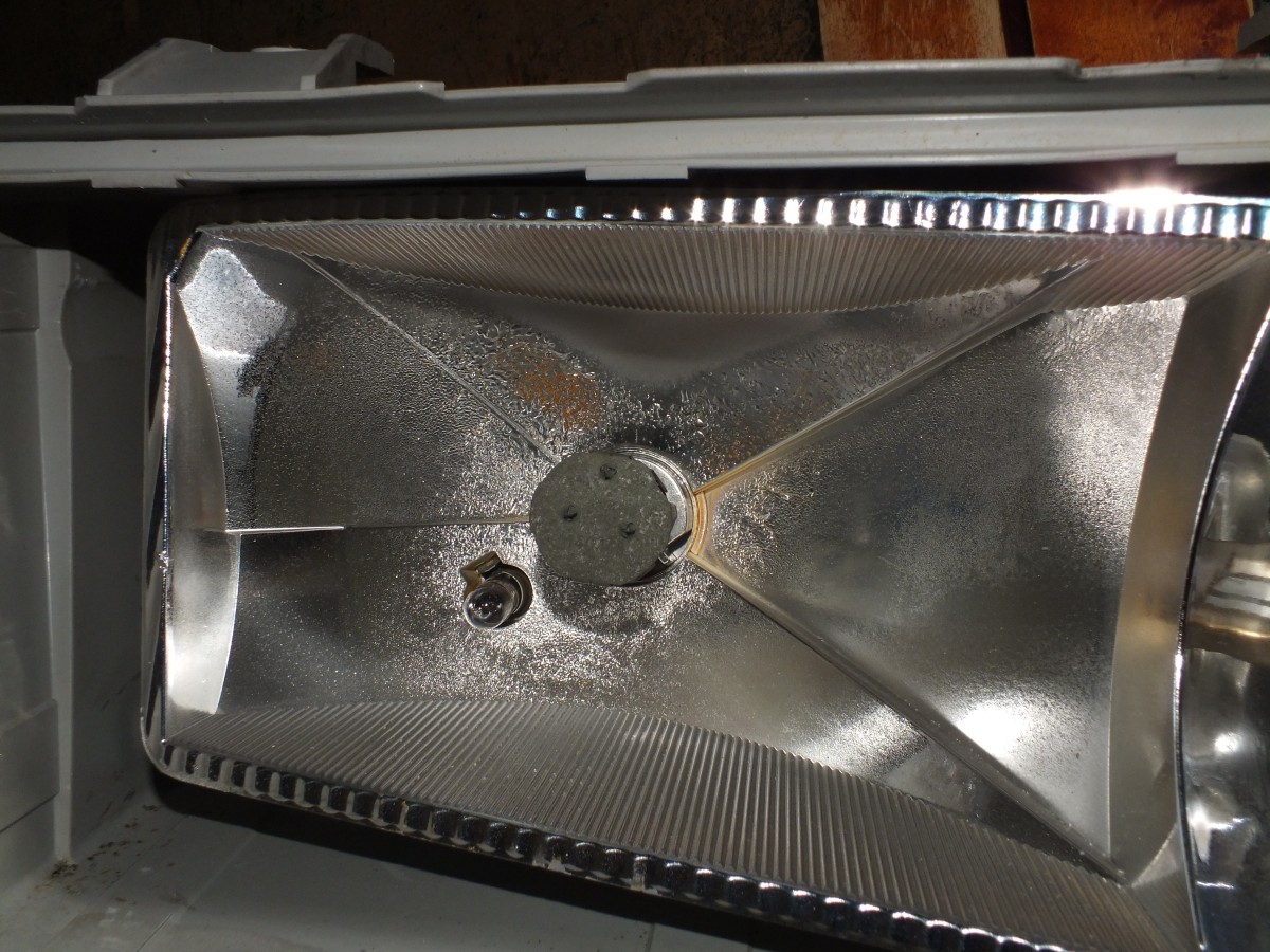

Und noch ein Blick auf das ganze Übel :frown: .
Wer es bis hierher geschafft hat, baut den Rest auch auseinander. :ciao:
[ATTACH=full]205242[/ATTACH]
Und wo gibt es die neuen SW-Spiegel?
Oder ging es Dir nur darum, das Ganze zu zerlegen?

Mir ging es nur darum, wie man den Reflektor ab bekommt.
Ich habe eine ganze Weile gebraucht, dahinter zu kommen,
weil auch immer die Sorge im Nacken war, etwas zu zerstören.
Es ist schwer zu sehen, was zwischen Gehäuse und Reflektor los ist.
Jetzt geht der Reflektor zum neu Verspiegeln nach Flöha:

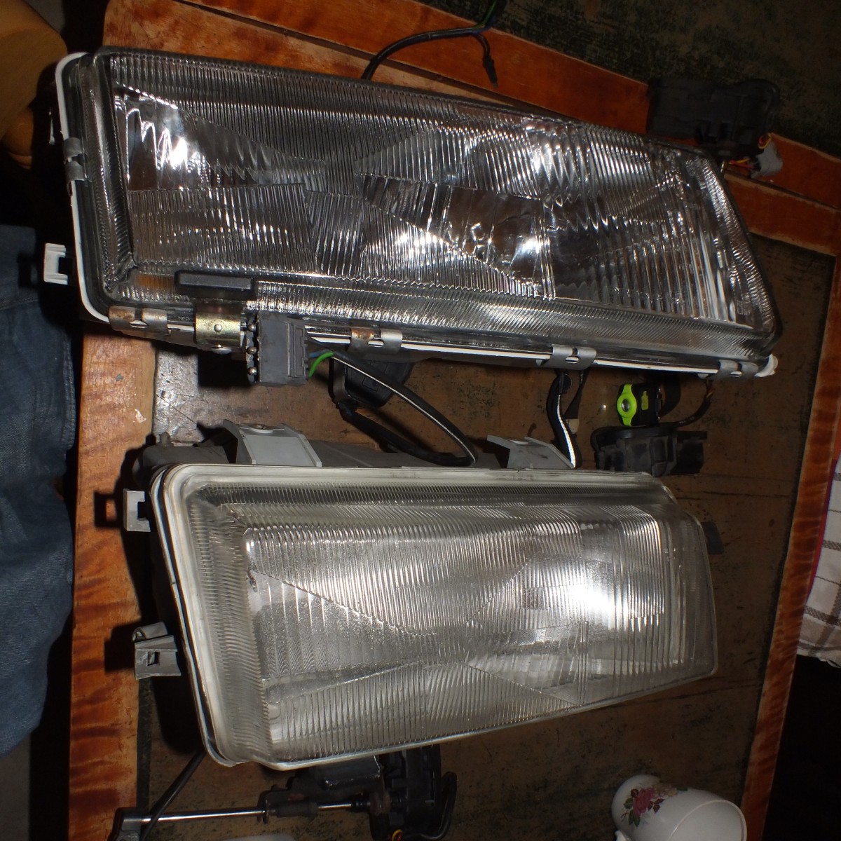

[ATTACH=full]205251[/ATTACH]
Poliert oder neues Glas?
Das ist ein gebrauchter DEPO. Wohl wenig gebraucht.
Vor paar Jahren habe ich mal Ersatzgläser gekauft, die kommen dann auf die neu Verspiegelten.
Die muß ich aber erst noch vorkramen, dann mache ich davon auch ein Vergleichsfoto.
Mir ging es eher um das alte Glas von HELLA und wie trüb das aussieht..
Jetzt ist der gebrauchte DEPO (mit repariertem Standlichtproblem) und ein gebrauchter HELLA drin.
Der Unterschied war gestern Abend zu sehen.
Polieren, dabei entstehen sicher viele Mikrokratzer, die sonst wohin streuen, würde ich vermuten.
Die Oberfläche beim Preßglas ist einfach schön glatt und klar.

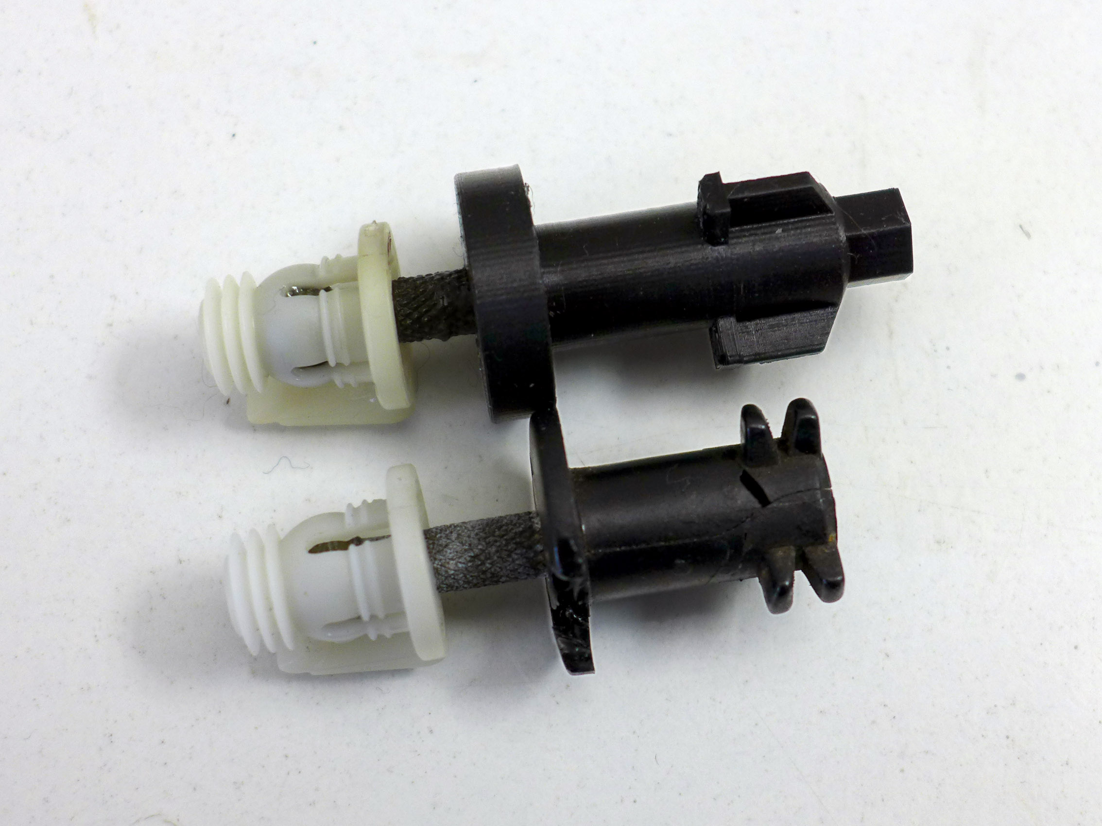

Die Nachbauhalter aus #20 sehen doch gut. Und den Preis finde ich ok, dafür das man es nicht selbst machen muss. Wenn man einen 3D-Drucker zur Verfügung hat, kann man auch die angehängten Teile drucken. Habe die auf einem FDM Drucker in Polyamid gedruckt. Maße habe ich vom Original abgenommen und dann nachgebaut. Die sind zusammen mit den Reflektoren seit einem Jahr bei mir drin und halten. Je nach Drucker muss man vielleicht etwas von den 3 Rippen abtragen, damit es nicht zu stramm ist beim einsetzen. In die gedruckten Teile habe ich die alten Gewindestifte mit den Kugelköpfen eingepresst - im Schraubstock. Vorher abmessen, wie tief die vorher in den kaputten drin gesteckt hatten. Die Datei ist im Format STL, aber umbenannt zu PDF, weil STL im Forum nicht akzeptiert wird. Wieder zu STL umbenennen, dann ist es nutzbar.

Das ist natürlich schick, die Frage ist, wie gut ist das gewählte Plastik und wie lange hält das? So oder so, 23 Euro sind schon recht happig für eine Lösung, die es auch fast umsonst gibt, wenn man ein Gewinde schneiden kann oder jemanden kennt, der das kann... :smile:
Es gibt auch noch diesen Reparatursatz hier, wenn man kein Gewinde schneiden kann oder will:
Hast du noch einen Link zu dieser Bezugsquelle, oder wo hast du die Hülse und der Stift herbekommen? Das ist ja bestimmt nicht der alte aus dem Hellascheinwerfer.
Ich hatte so einen Satz mal vor Jahren bei Skandix bestellt. Wo es die heute noch gibt und ob überhaupt, weiß ich nicht. Inzwischen verwende ich nur noch die originalen geriffelten Kugelstifte wieder... geht auch ohne Hülse, aber die ist nur ein Stück aus einem Gummischlauch...
Das gab es vor längerer Zeit mal auf eba* Kleinanze*gen.
Man kann das gleiche aber auch selbst herstellen, wenn man ein Gewinde M6 auf den Stift mit der Kugel schneidet. Sollte mit jedem billigen Gewindeschneider gehen. Hab gerade mal gemessen: Durchmesser ist exakt 6mm. Das spröde Plastikteil schaut genau 7mm aus dem Scheinwerfer raus. Genug Platz für eine Sicherungsmutter und eine Scheibe außen. Weil der originale Stift keine Stufe hat, einfach innen auch noch eine Sicherungsmutter mit Scheibe aufschrauben. Und dazwischen ein Stück Schlauch oder eine Hülse mit maximal 11mm Durchmesser und 14mm Länge. Dann noch einen Schlitz ins Ende sägen, damit man beim Einbau mit einem Schraubenzieher kontern kann. Und vielleicht ein bisschen Korrosionsschutz drauf . . .
