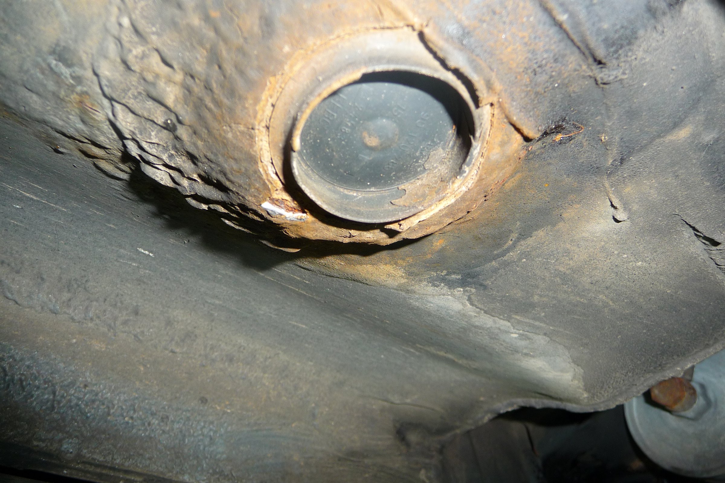

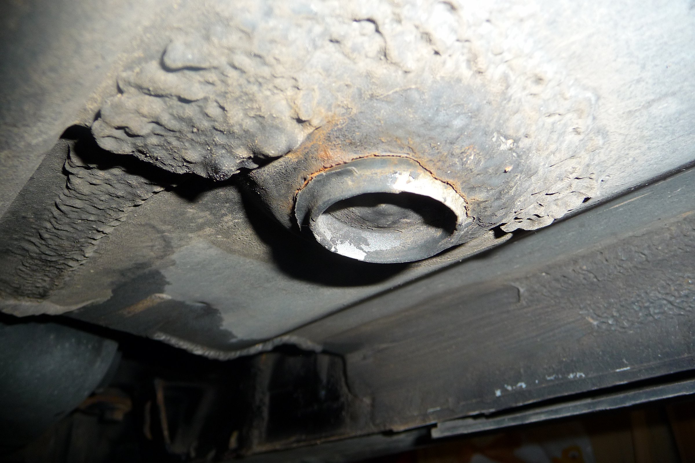

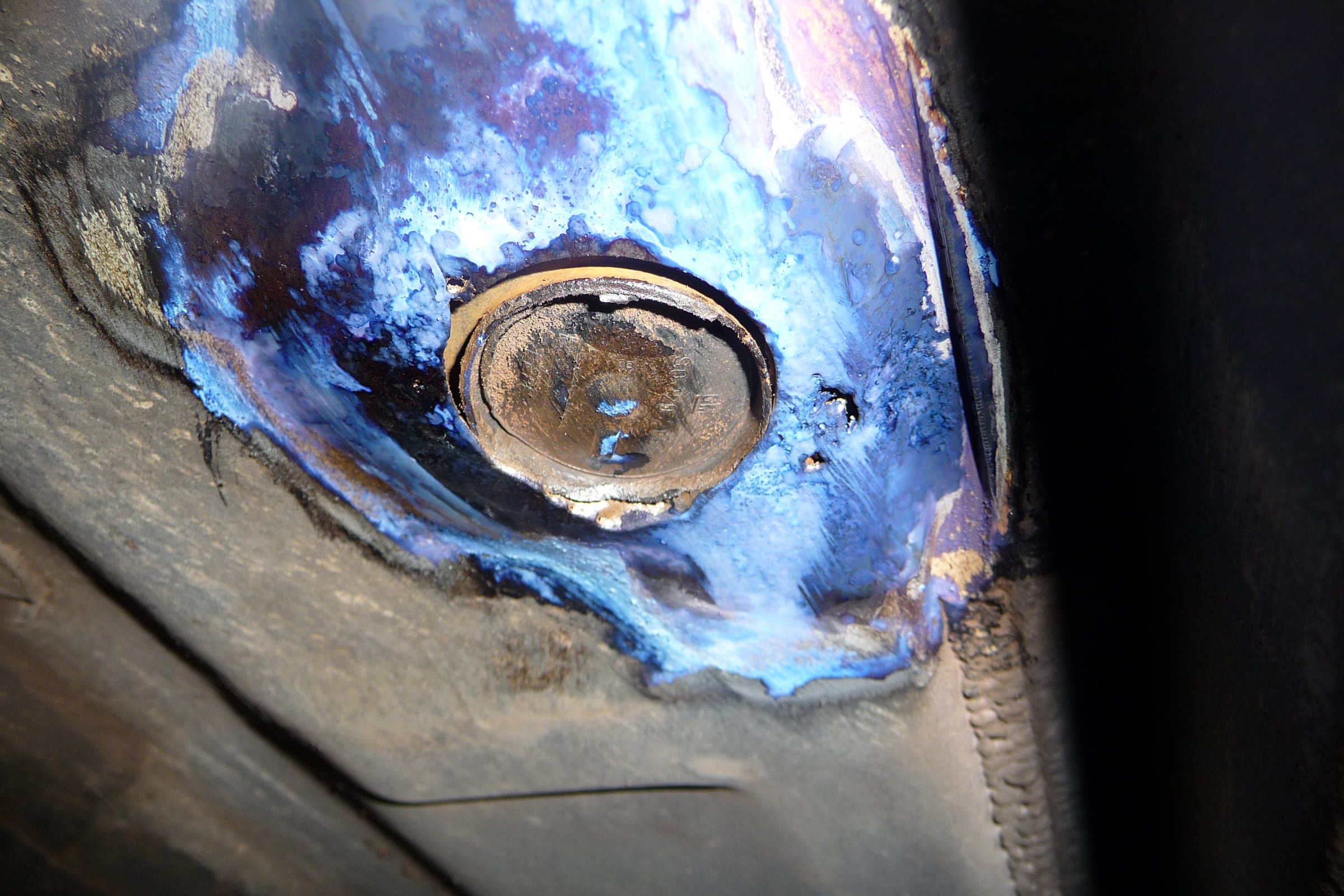

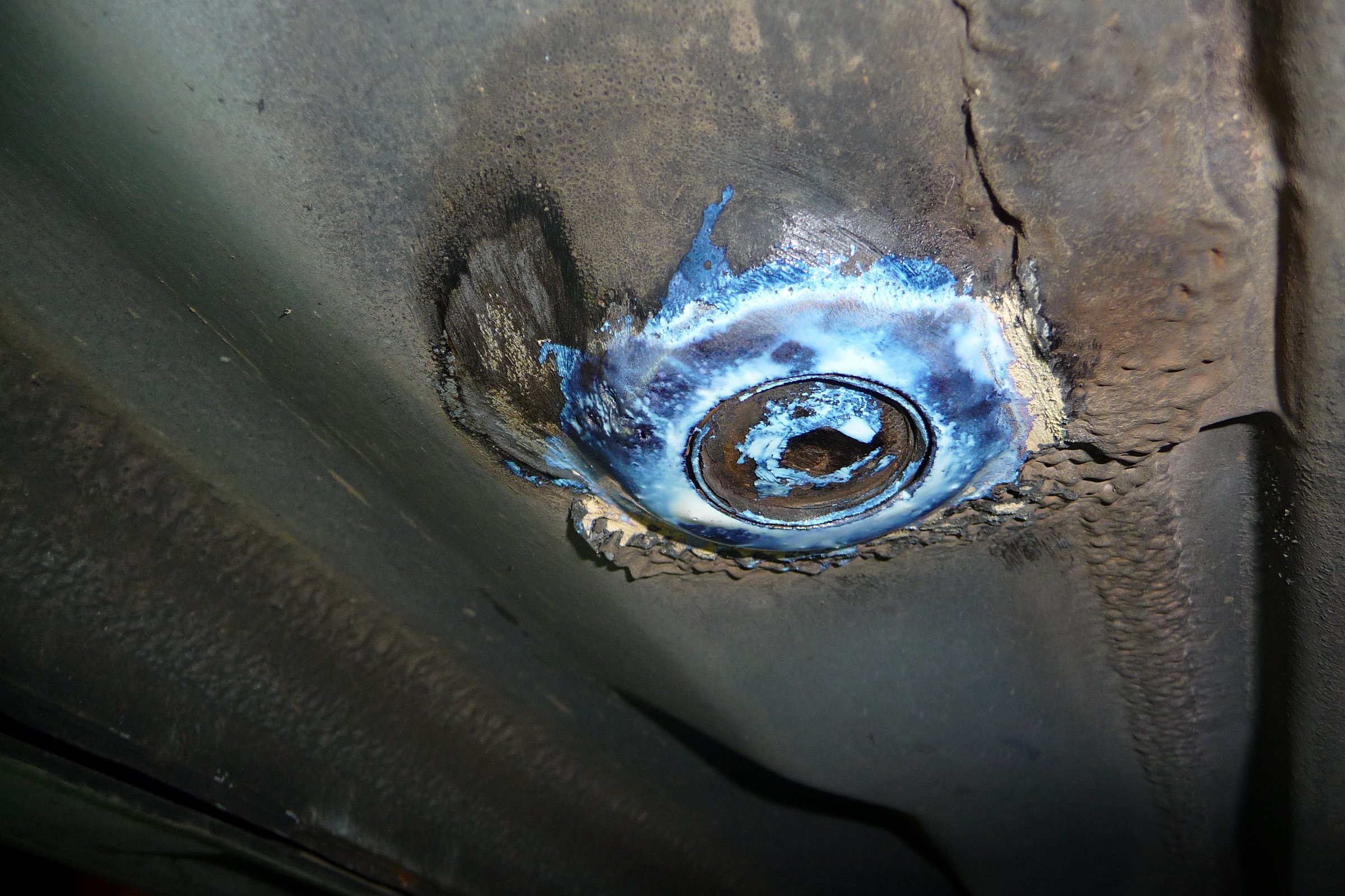

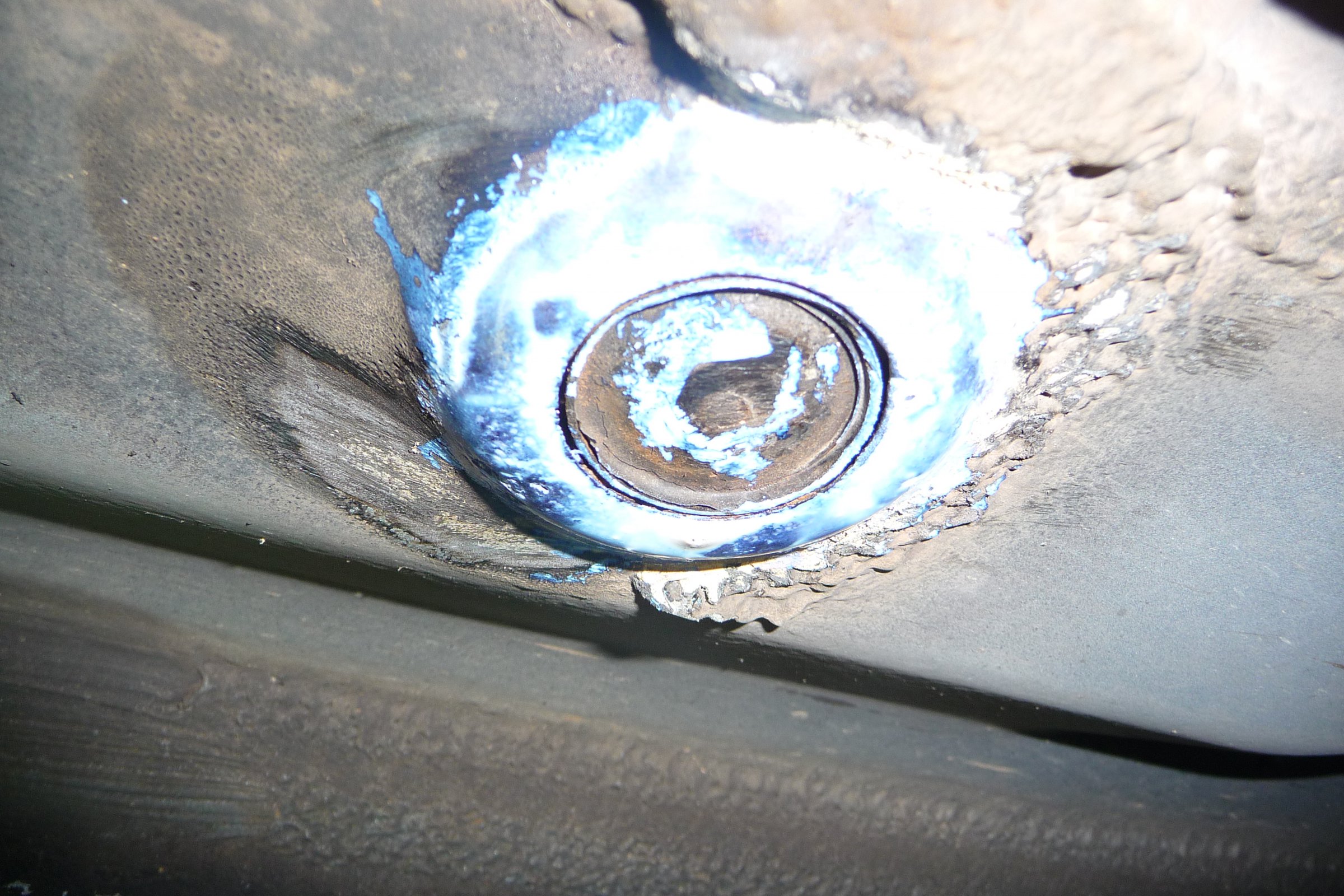

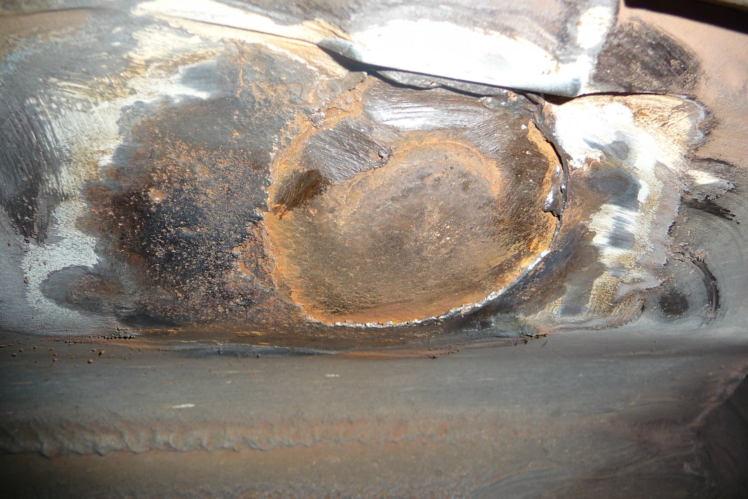

P1070006.thumb.JPG.29923b615fbd36d2f17bdbafdf16be7c.JPG Hier mal ein paar Fotos von meinen Stopfen am Unterboden und wie es dann darunter aussah.
Gibt es Autos, wo diese Löcher nicht früher oder später zum Problem werden? Das ist doch vorprogrammiert, aber wenn man sich irgendwann rechtzeitig darum kümmert, ja wirklich kein großes Problem.
Also, Hand hoch, wer hat mit den Stopfen Probleme bis MJ2003?
Konkret: ja, auch mein 2001 fängt so an, Bild Nr. 5 kann ich so bestätigen vom hinteren linken(?) Loch, ansonsten ebenfalls nur angerostet, nichts weg- oder durchgefressen. Und dank jährlicher Pflege soll das auch so bleiben.
Der schlimmste Stopfen war bei mir im Bereich unter dem Fahrersitz.
