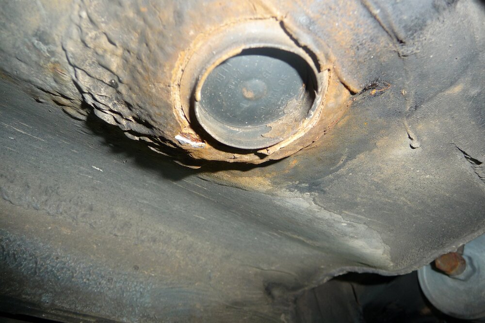

Hallo
bekanntlich rosten SAAB 9-5 sehr um die Gummistopfen (17 stück) am Unterboden
wenn nicht rechtzeitig erkannt unterwandert das Wasser die Unterbodenschutz und die Karosse rostet durch
Ursache sind die Gummistopfen selbst, diese waren nicht 100% dicht und lassen im laufe der Jahren Feuchtigkeit zu
Offensichtlich SAAB hat dieser Problem erkannt und ab MY2003 sind die o.g. Teile ersetzt durch etwas größere und mit Wachs versiegelte öffnungen
danach ist Rost rund um die 17 stopfen nicht bekannt
hier Bilder von die neue ab MY2003 eingesetzte verbesserte Ausführung
es wäre schön wenn diese wichtige Änderung an Korrosionsschutz in Kaufberatung platz findet

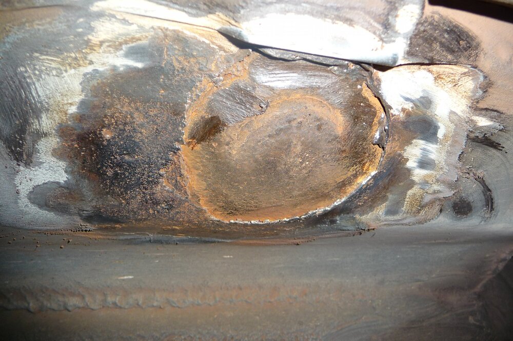

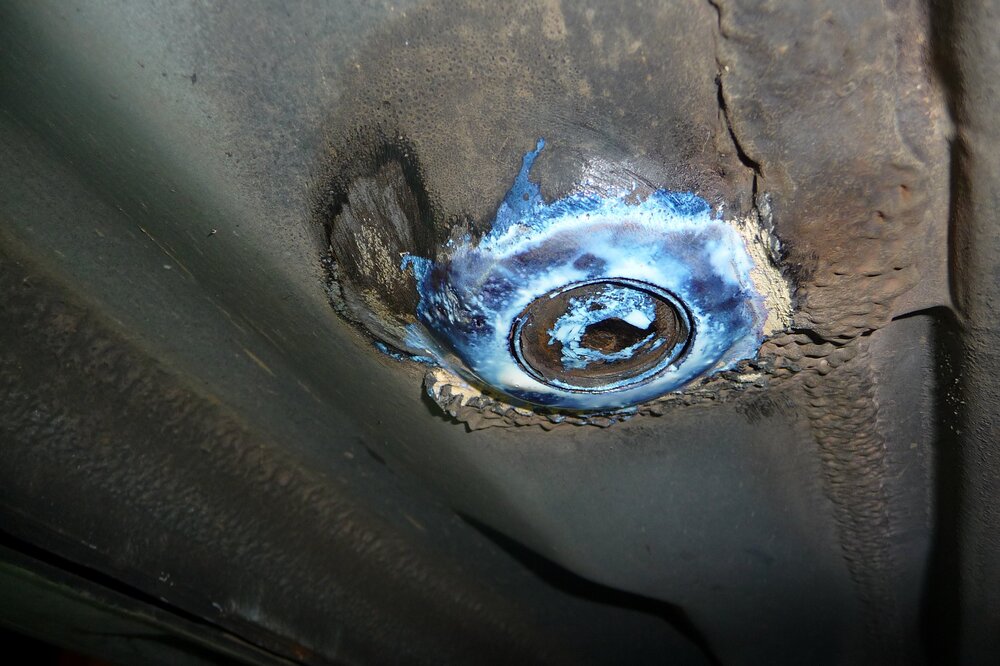

Bei meinem MY2001 war das Blech um den hinteren äusseren Stopfen auf der Beifahrerseite grossflächig vergammelt. Die restlichen Stopfen am Unterboden waren noch ok.
Aber auch die Stopfen der Reserveradmulde zeigen schon mehr oder weniger deutliche Ansätze.

Bei mir(Bj.2000) sind / waren fast alle Stopfen am Unterboden vom Rost unterwandert. War teilweise gruselig,:eek::eek::eek: was da nach dem Abschleifen vom umliegenden Unterbodenschutz zum Vorschein kam.
