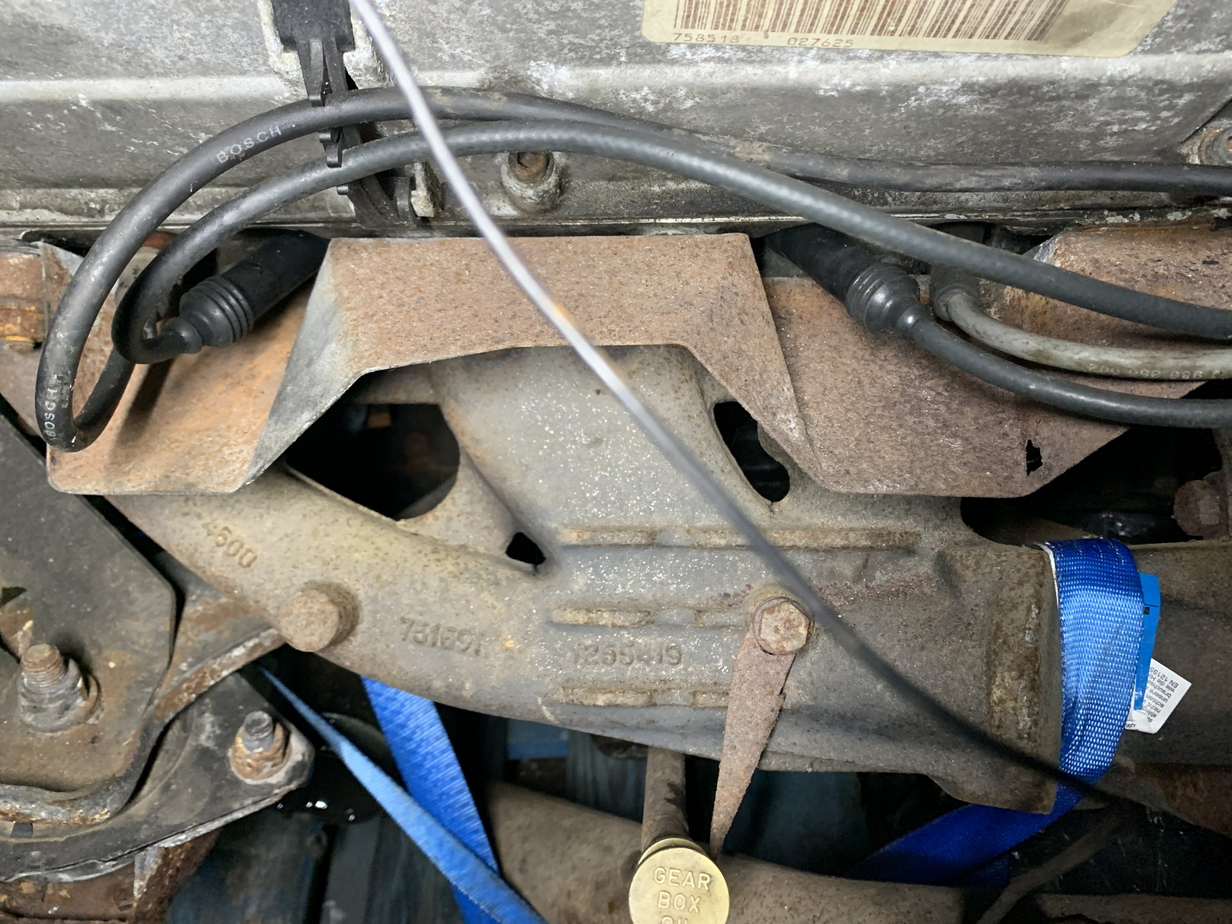

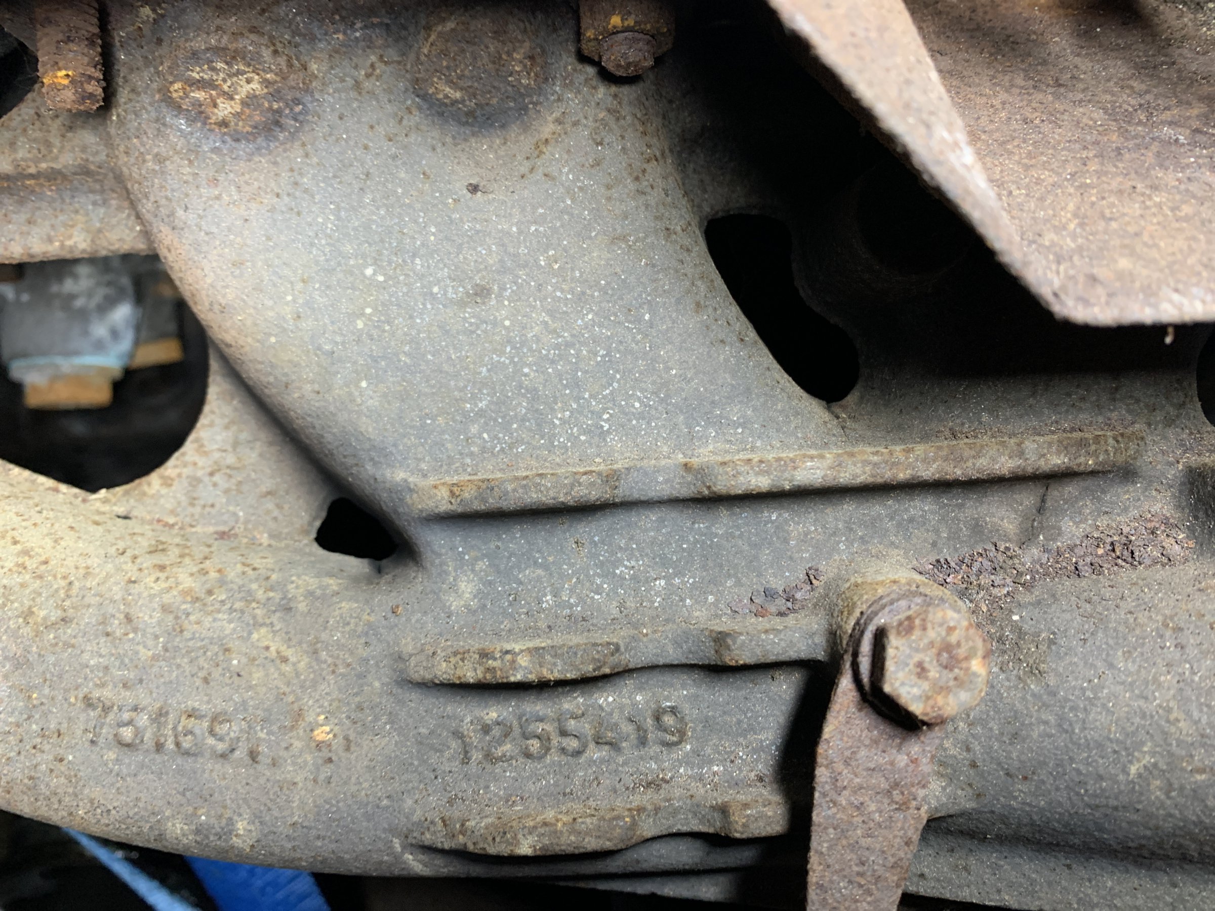

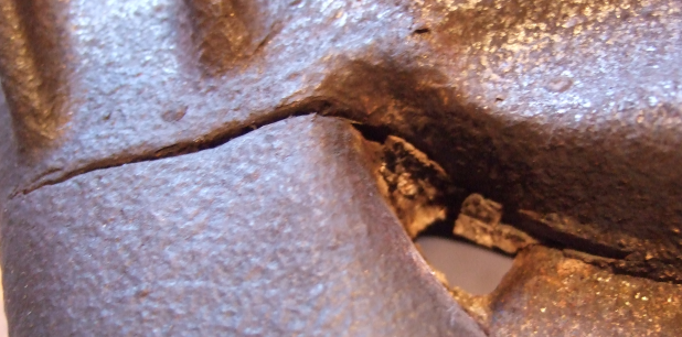

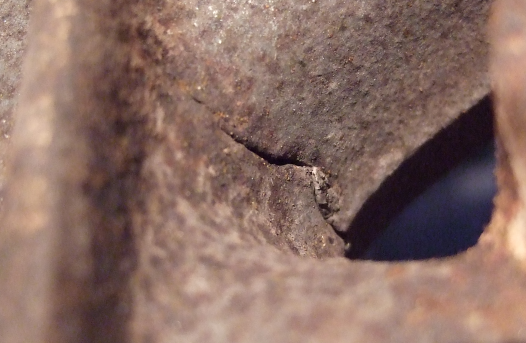

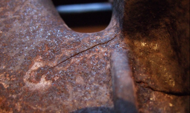

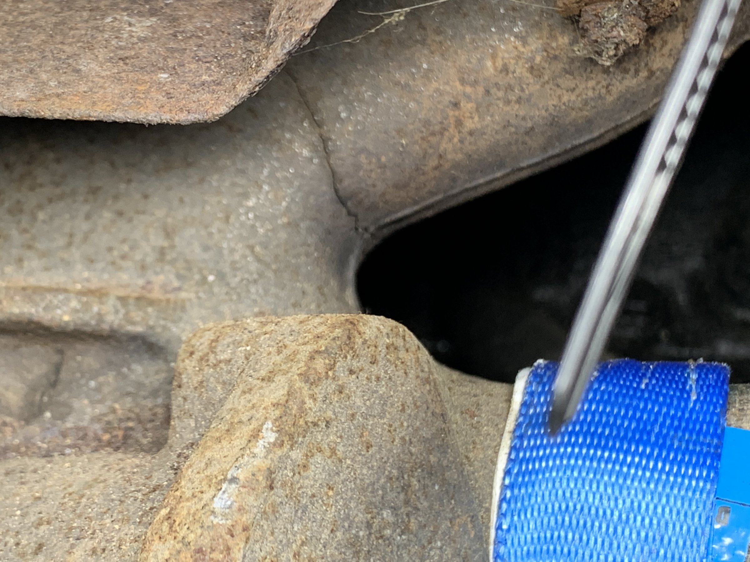

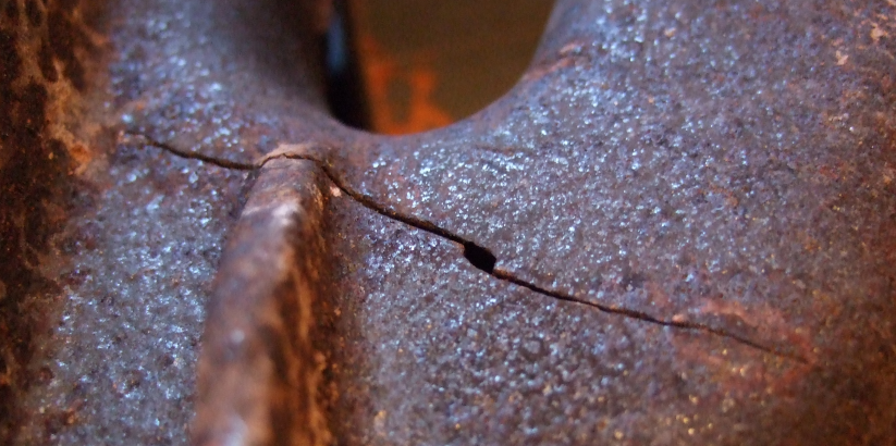

Wie sieht der Krümmer aus?
Und diese Spritleitungen... :redface:
Schrott ?
Ich habe noch einen Krümmer im Regal....
dieser hier ist ziemlich rissig.
Gibt gerade einen .... 350 in der Bucht...
Hallo Olaf, darf man fragen, warum Du einen gebrauchten 8V Turbo Motor gekauft hast? Gibts Probleme mit dem verbauten Motor oder einfach als Reserve und um ihn in Ruhe "hübsch" zu machen?
Schrott ? ... dieser hier ist ziemlich rissig.

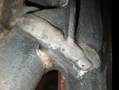

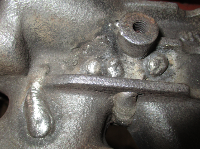

Sieht den Fotos nach jedenfalls deutlich besser aus als der, den ich hab schweißen lassen (wollte nicht gleich meinen besten Krümmer zu dem Versuch hergeben... :redface:)
upload_2021-2-5_11-3-30.png.835750e18ae740eb6f51c6537d0b3d57.pngupload_2021-2-5_11-3-50.png.84c3306ef1efdb7cf5dea1e2b2e08f28.pngupload_2021-2-5_11-4-12.png.11f5034a304b7e05701746f312df694b.png
Geschweißt und nach anderthalb Tkm noch i.O.:
upload_2021-2-5_11-7-13.png.6dc3c09aedfb1d671dbb6908207f767b.pngupload_2021-2-5_11-7-35.png.face24072bbe24f52f4ec28d50aabdd7.png
[ATTACH=full]193287[/ATTACH][ATTACH=full]193288[/ATTACH][ATTACH=full]193289[/ATTACH]
[ATTACH=full]193290[/ATTACH]
[ATTACH=full]193291[/ATTACH][ATTACH=full]193292[/ATTACH]
Hmm,
ich muss doch mal den 8V turbo Krümmer rauskramen, den ich noch liegen habe. Der hat auch einen Riss, aber deutlich weniger, als Deiner....

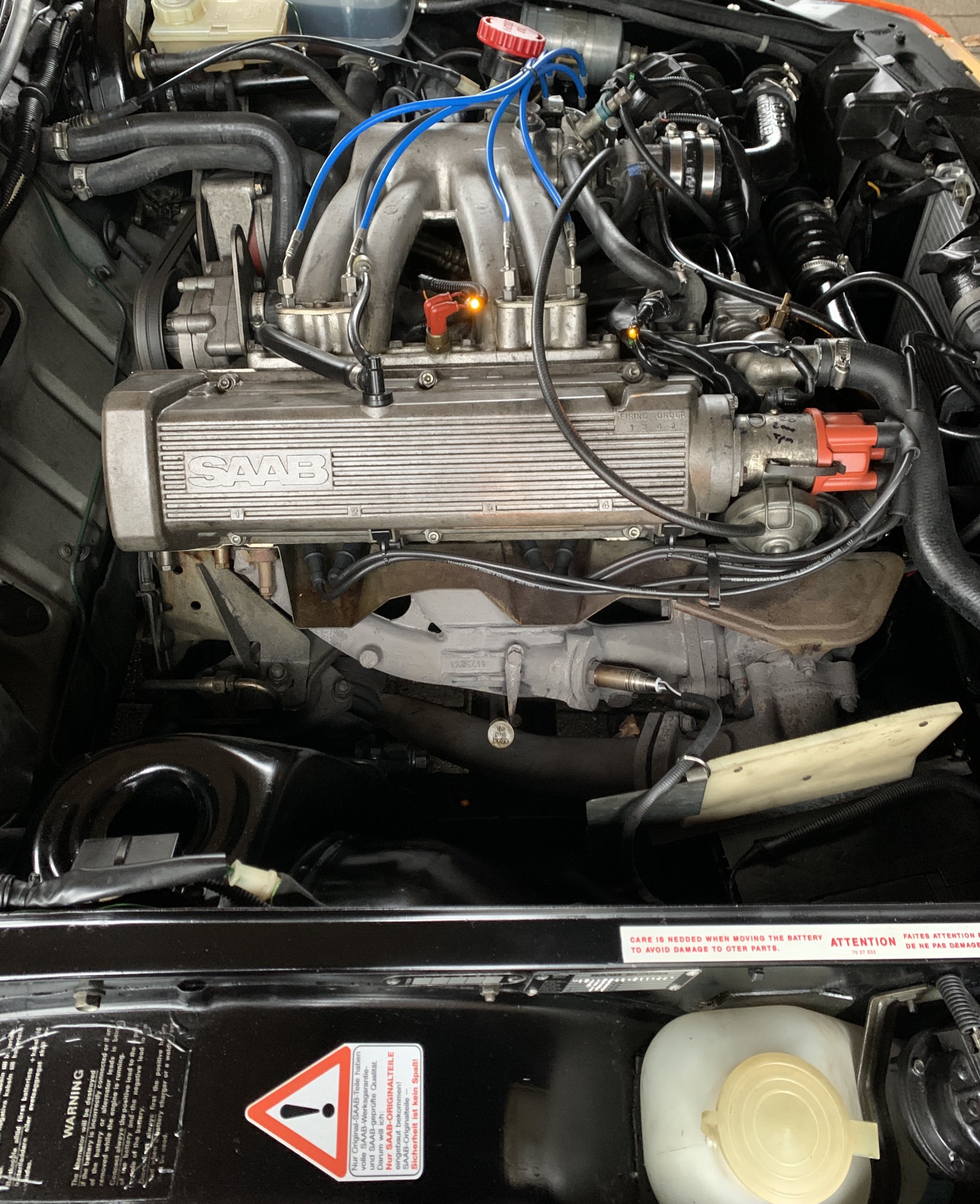

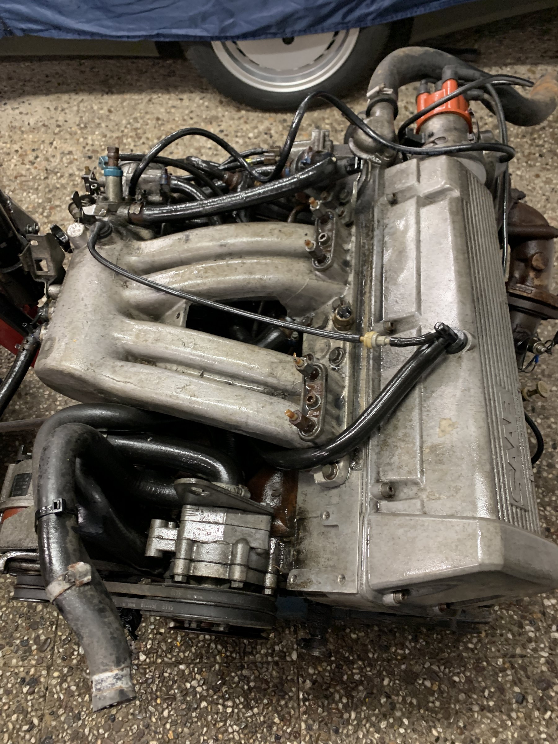

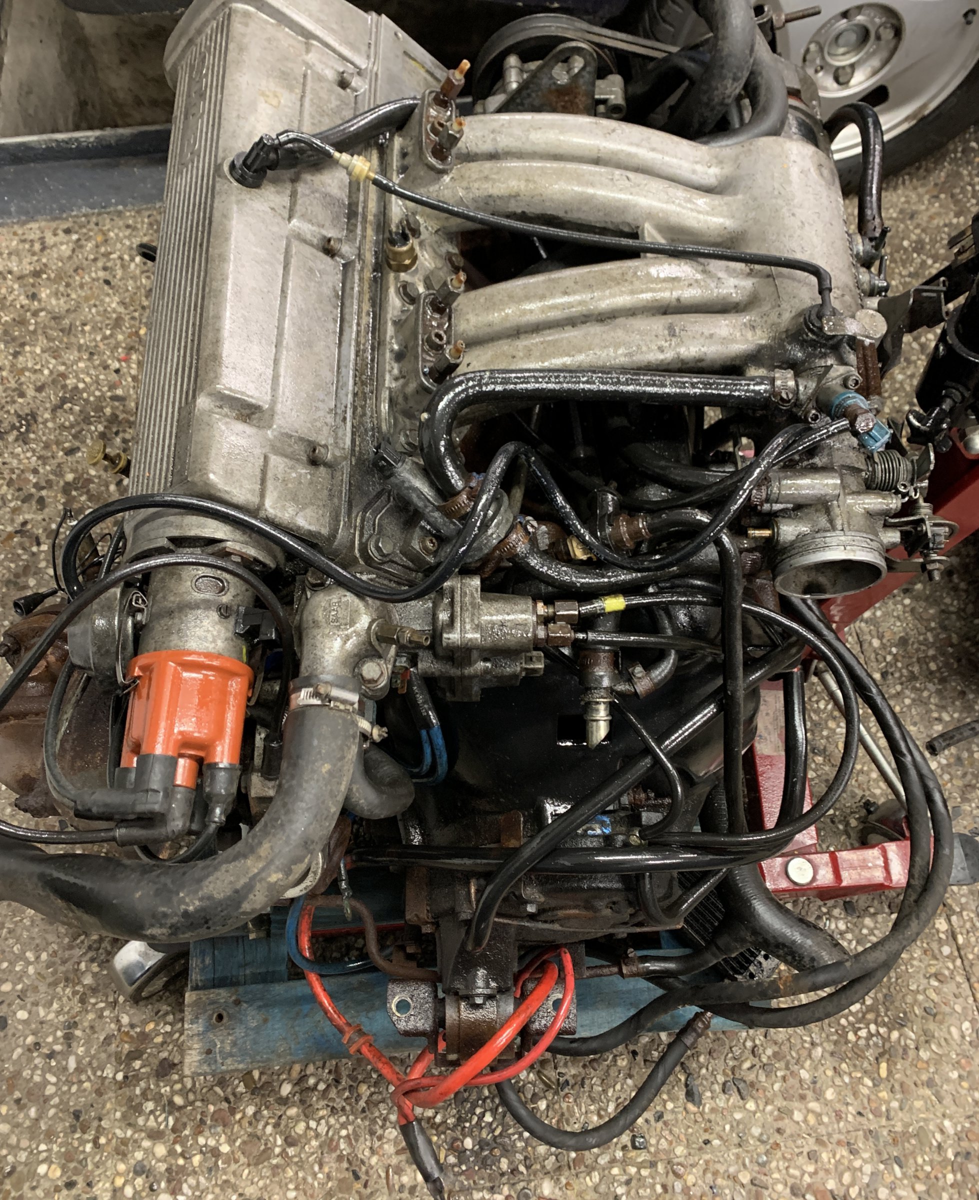

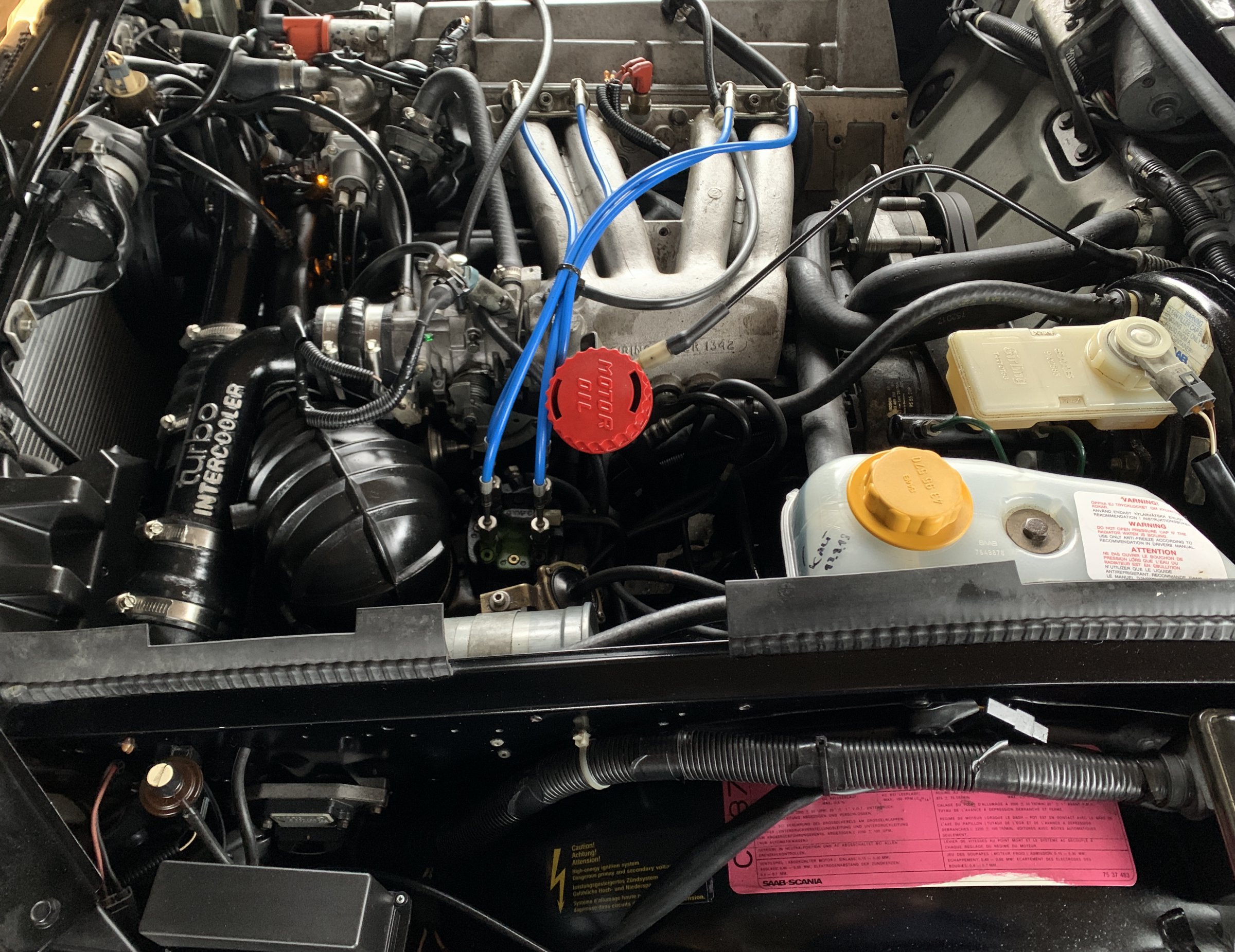

Drin isser. Der 88iger 8VT Motor vom Michael Friedmann. Sehr netter Kontakt. Noch ein Video vom Motorlauf dabei, ein paar Teile dazu ....
Vor dem Schneesturm.

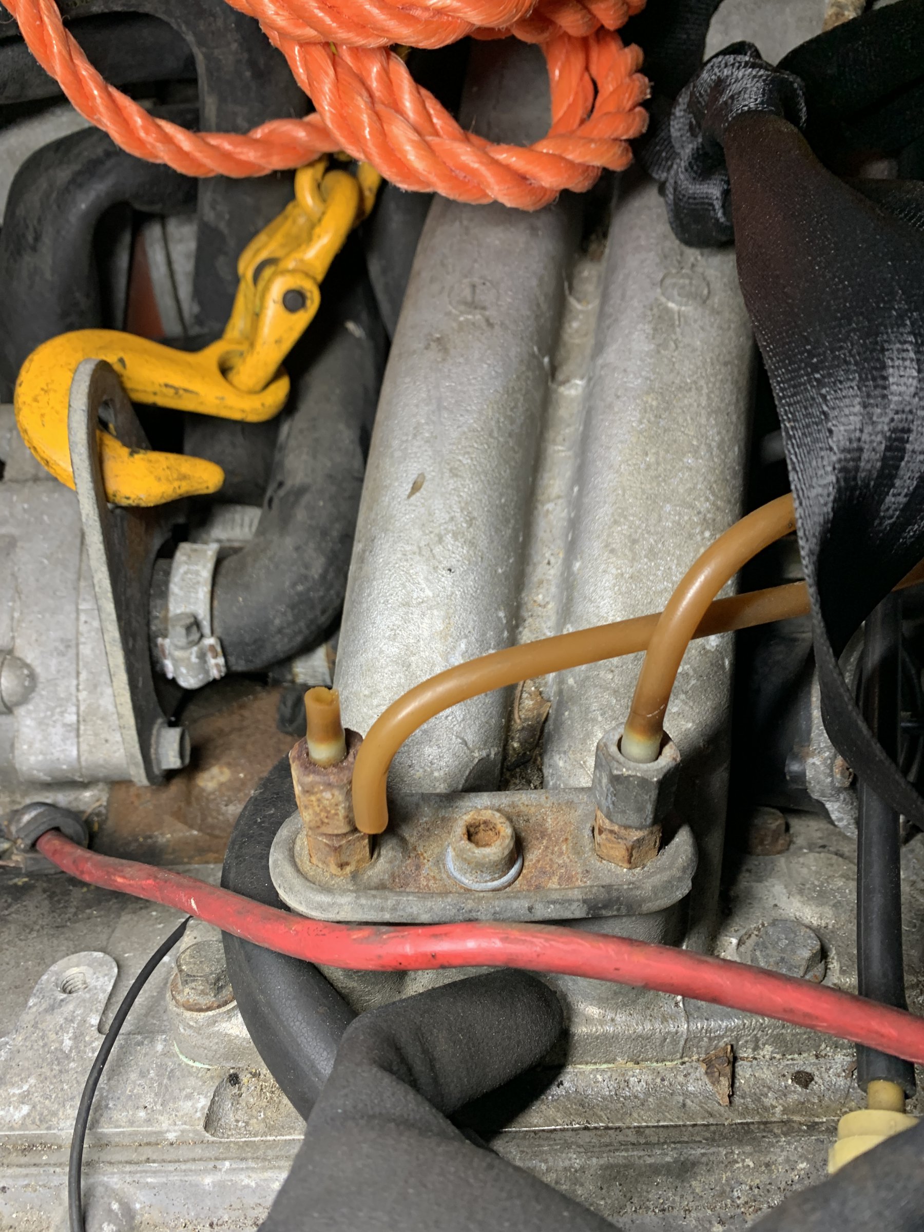

Die Einspritzleitungen sind übrigens mega spröde.
Nur mal so .... habe sie sofort weiter angeknackt und ab in den Müll.

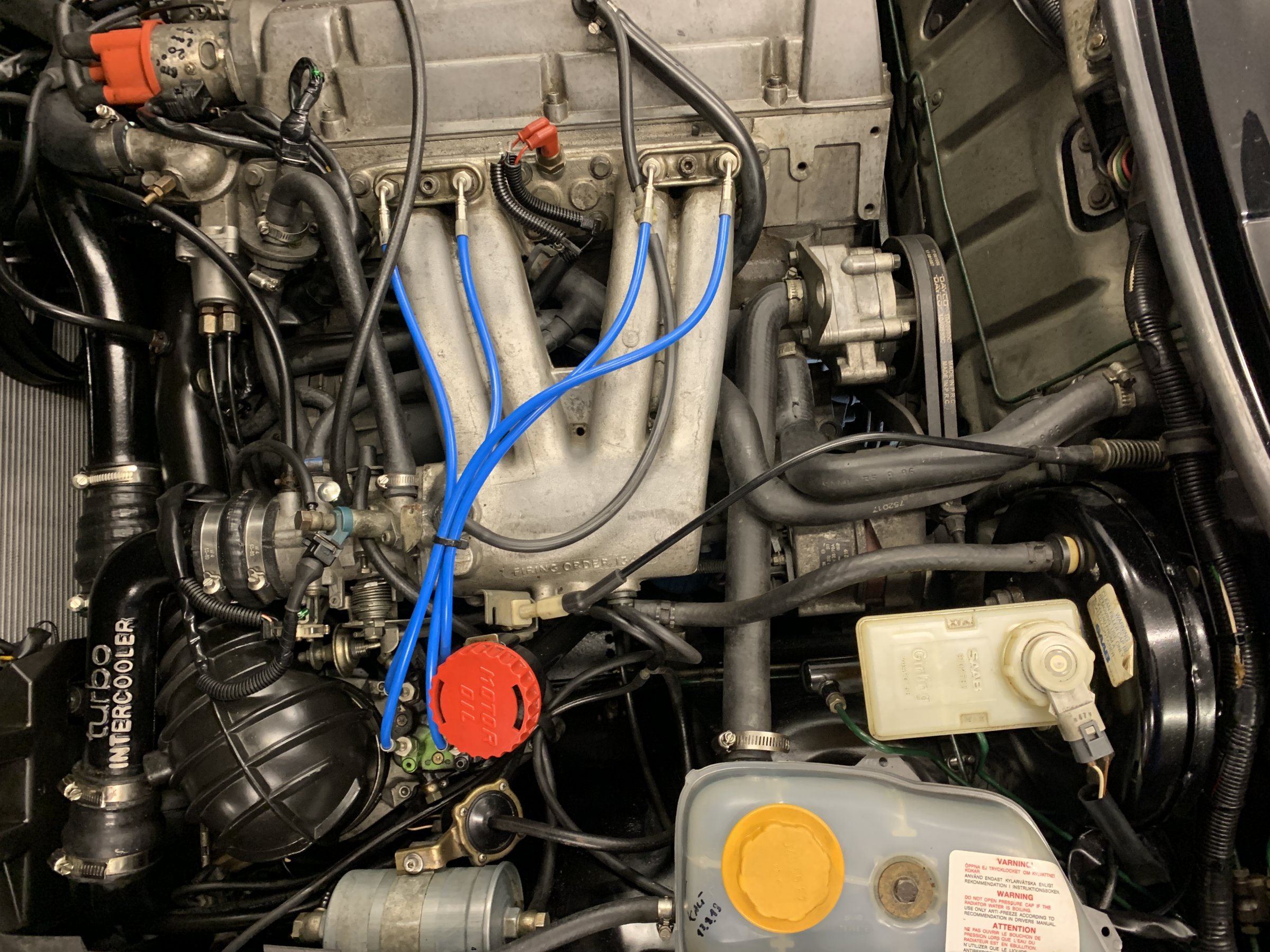

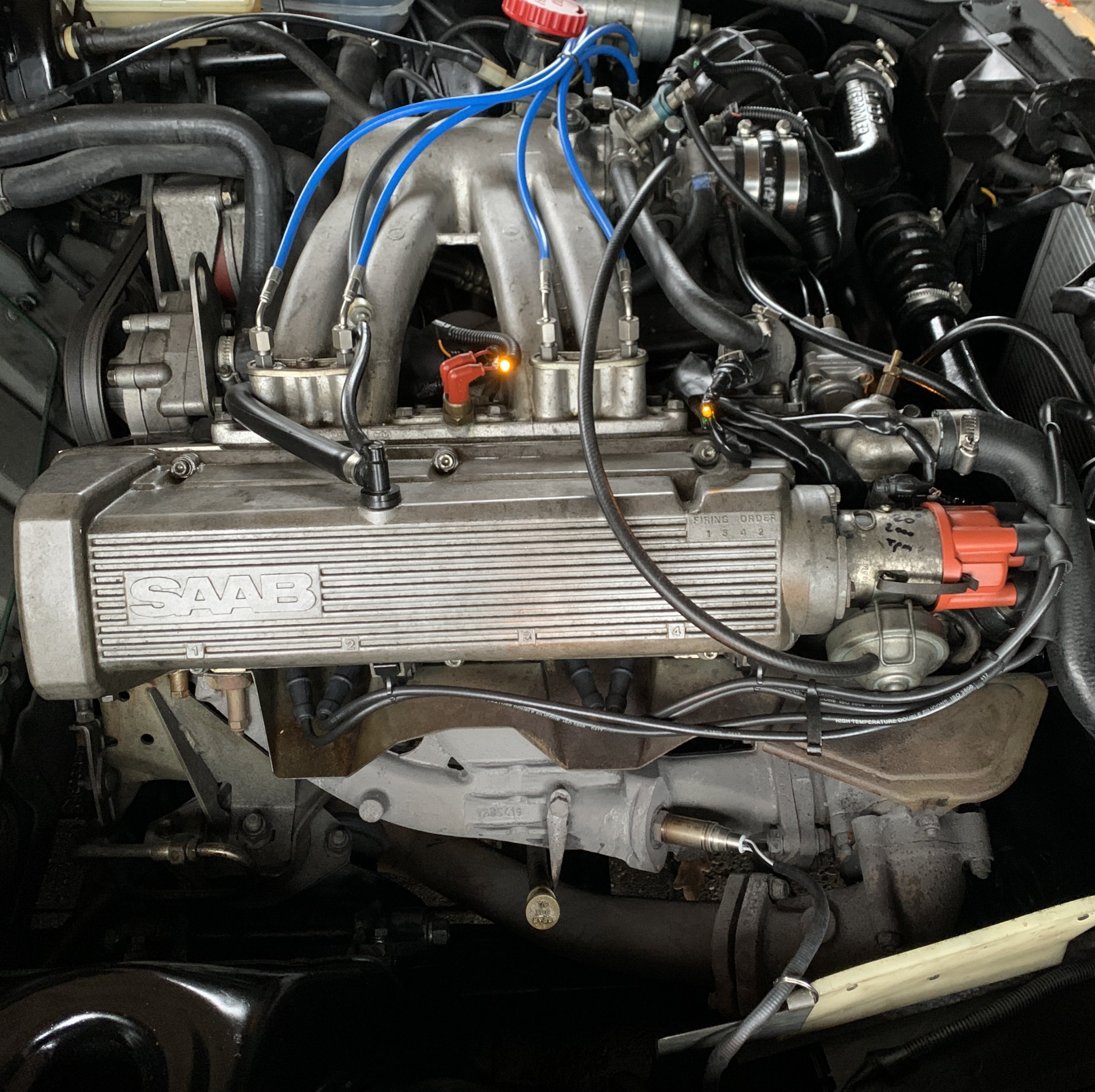

Bei der Gelegenheit gleich mal den 8VT rausgefahren und warm laufen lassen.
Der Krümmer ist hier wirklich völlig rissfrei. Spricht immer wieder für die sehr lange Standzeit des 8V und die wenigen Kilometer des Schweizer Wagens.
Er läuft auch inzwischen gut - auch wenn ich keinen 8V T Vergleich habe.
irgendwann muss ich oder hft mal an die Ventile .. das fehlt immer noch ... Kontrolle des Ventilspiels.

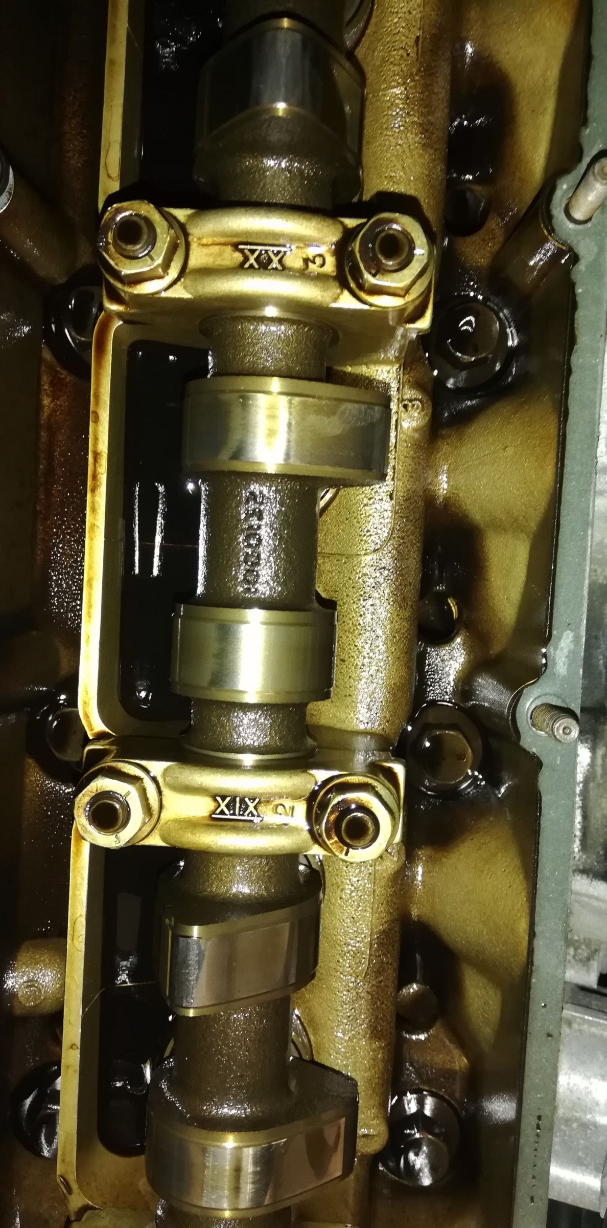

Bei meinem 240er war das ganz interessant der hat auch Einstellscheiben. Ich hatte bei 290000km gemessenen und festgestellt das an drei Ventilen das Spiel um 1/3 bis 1/2 zu klein war. Letzten Sommer und bei 350000km hab ich noch mal gemessen und dann neu eingestellt. Die Werte hatten sich an keinem Ventil verändert. Der Wagen hatte 15 Jahre eine Gasanlage. Ich vermute das war der Grund des zu geringen Spiel. Aber das soll hier nicht Thema sein.
Hier noch ein Bild. Ich vermute die Vorbesitzer haben auch immer ölwechsel gemacht...:hello:
VG Frank

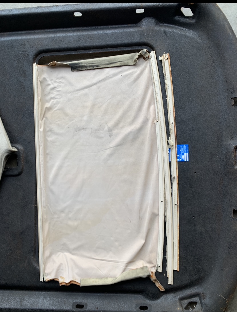

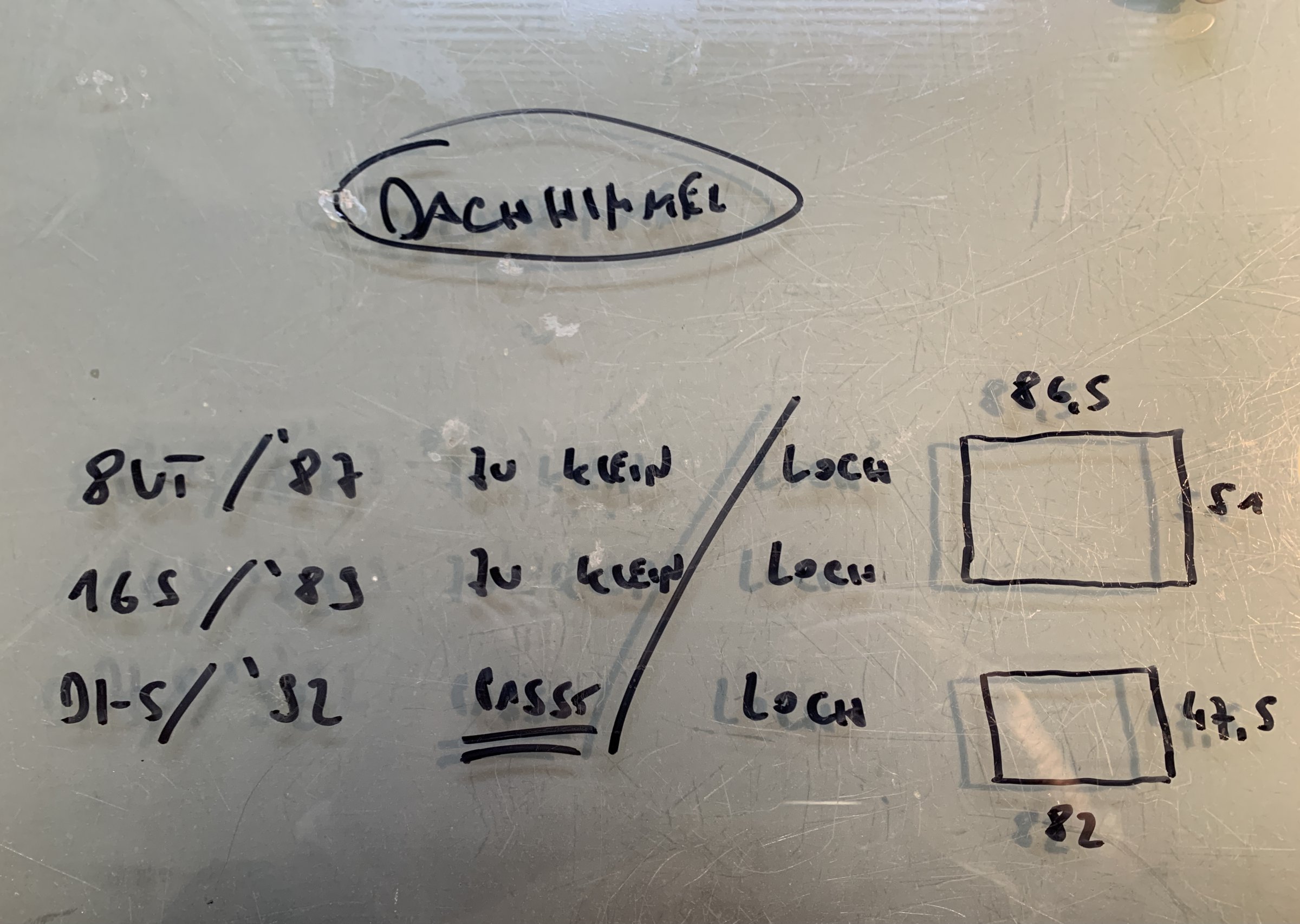

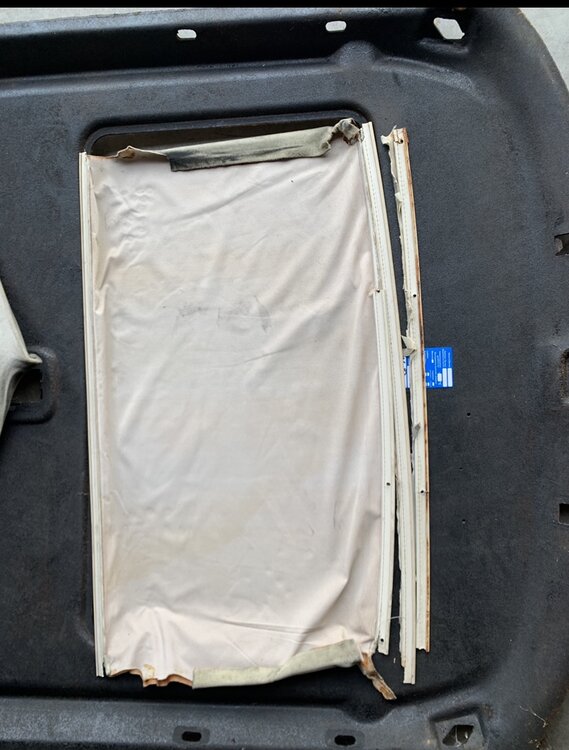

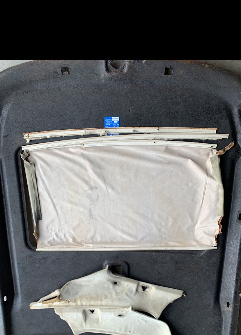

Neues Thema. Der Dachhimmel ist nur schwarz angepinselt. Das war auch der einzige Diskussionspunkt beim H-Kennzeichen.
Nun wollte ich den Dachhimmel doch mal beziehen lassen. Dabei ist mir aufgefallen, dass im 89iger 16S UND im 8VT (mit Schiebedach) ein Dachhimmel mit einer GROSSEN Öffnung ist. Im 92iger DI-S (mit Schiebedach) ist ein Himmel verbaut mit kleiner Öffnung. Hier reicht der Dachhimmel an die Metallöffnung heran.
Für den Bezug brauche ich einen Dachhimmel mit kleiner Öffnung - sonst ist da eine Lücke richtig ? Oder wurde der Himmel ans Metall angeklebt, ging dann in die umlaufende Leiste über an der der Stoff umgeschlagen wird ?
Ich fahre in allen drei Saab 900 mit Schiebdach schwarz angepinselte Himmel und weiß nicht mehr, wie es normalerweise aussehen müsste.
Es ist ewig her das ich 2x einen Bezug versucht und dann aufgegeben habe.
Ein paar Bilder von Euch würden helfen ./.. und ein Tip, wann die große und wann die kleine Dachhimmel-Öffnung verbaut wurde.
Die Metall-Schiebedachkassetten sind 87-93 (meine 900/I ) hoffentlich alle gleich ...
47.5 x 82 - kleine Öffnung
51 x 86.5 - große Öffnung
Bearbeitet von HAGMAN
Nach meiner Erfahrung gibts modelljahrübergreifend keine Probleme.
Der Himmelbezug wird - in beiden Fällen - erst NACH dem Einbau ausgeschnitten und im SSD-Ausschnitt mit dem Keder fixiert.
Geklebt wird nichts.
.Der Himmelbezug wird - in beiden Fällen - erst NACH dem Einbau ausgeschnitten und im SSD-Ausschnitt mit dem Keder fixiert.
Genau so.
Wird beim 9000 genau so gemacht.
Himmel dauert.

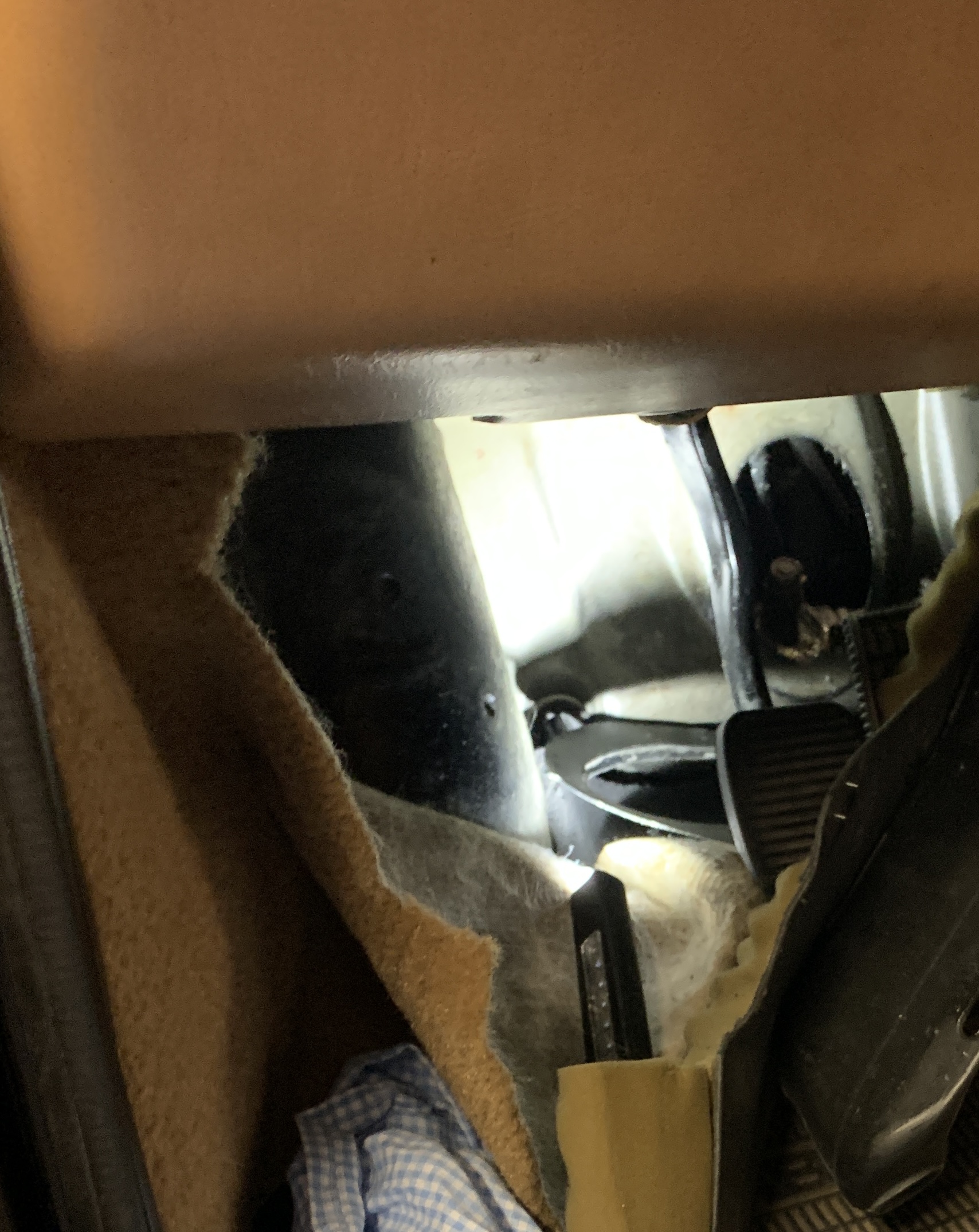

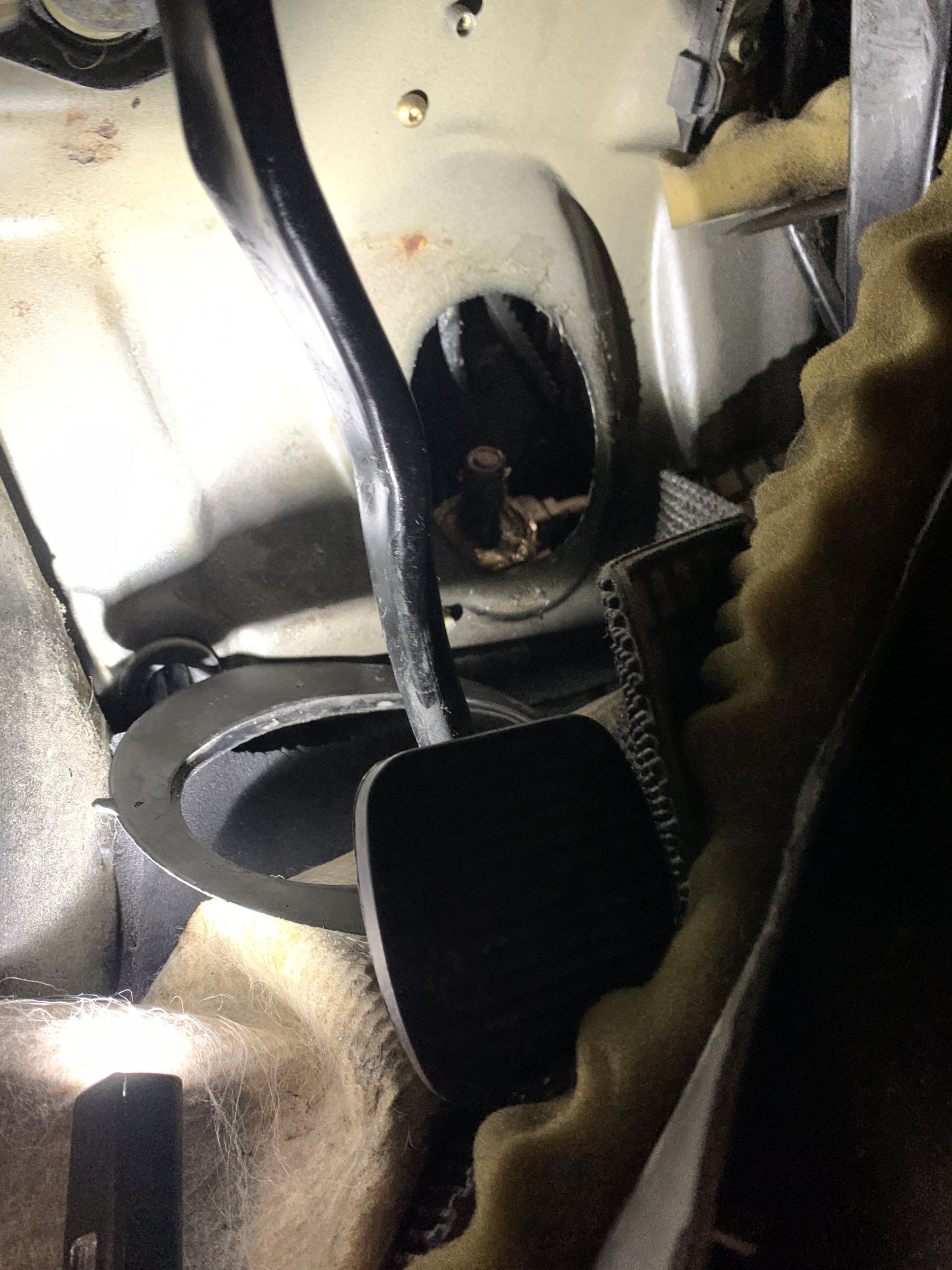

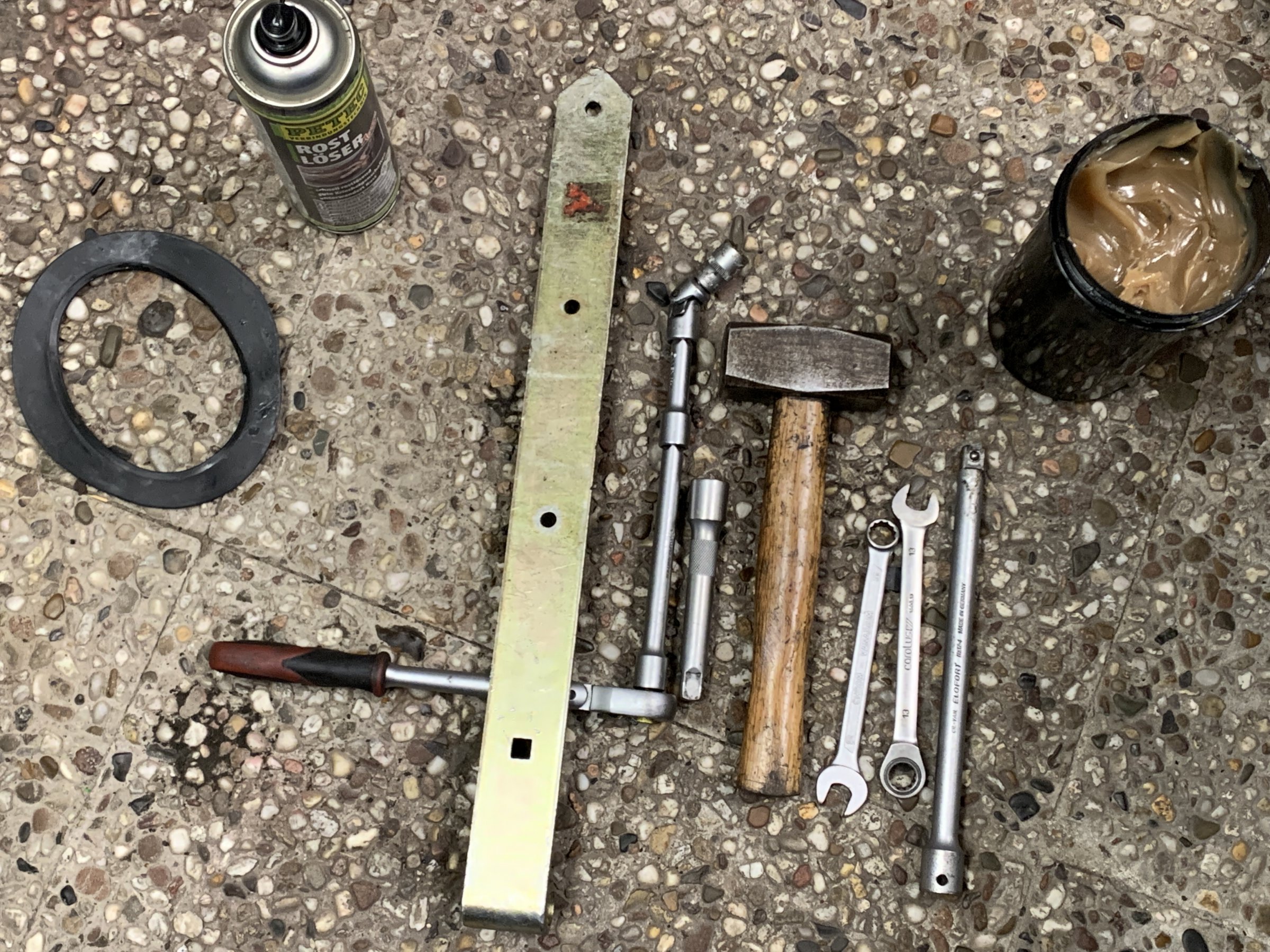

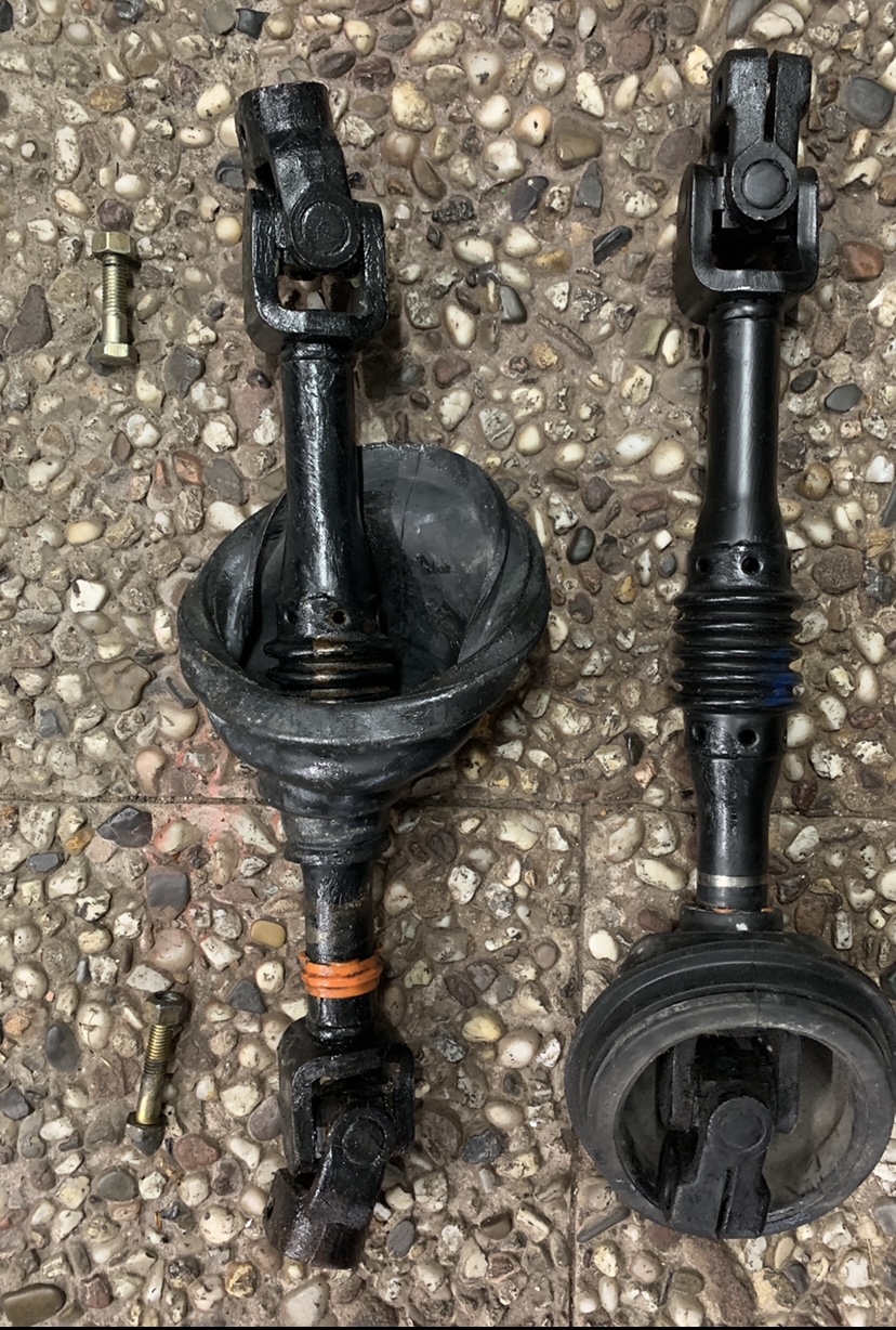

Die Lenkung hakte zunehmend. Also - das Lenkgelenk entfernt. 2. Mal bislang, war beim 16S auch schon nötig. Geht aus dem Innenraum, dieses Mal sogar ohne Grube. Oben Lösen (2x13er), unten Lösen (2x13er). Dann kann man mit ein bisschen Hebeln unten am Lenkgetriebe den Aufsatz abheben, dann oben hineinschieben … dann unten komplett entfernen. Eines der unteren Kreuzgelenke war sehr fest.
Eine gute Gebrauchtsäule ist schon wieder drauf. Nur die Kunststoffabdeckung ist sehr zäh ./: das muss ich später angehen.
(Die Schrauben gehen nur rein wenn man die angeschliffenen Säulenseiten richtig stellt … nur mal so).
Hast du die Mittelstellung des Lenkrades genau wiedergefunden.:smile:
