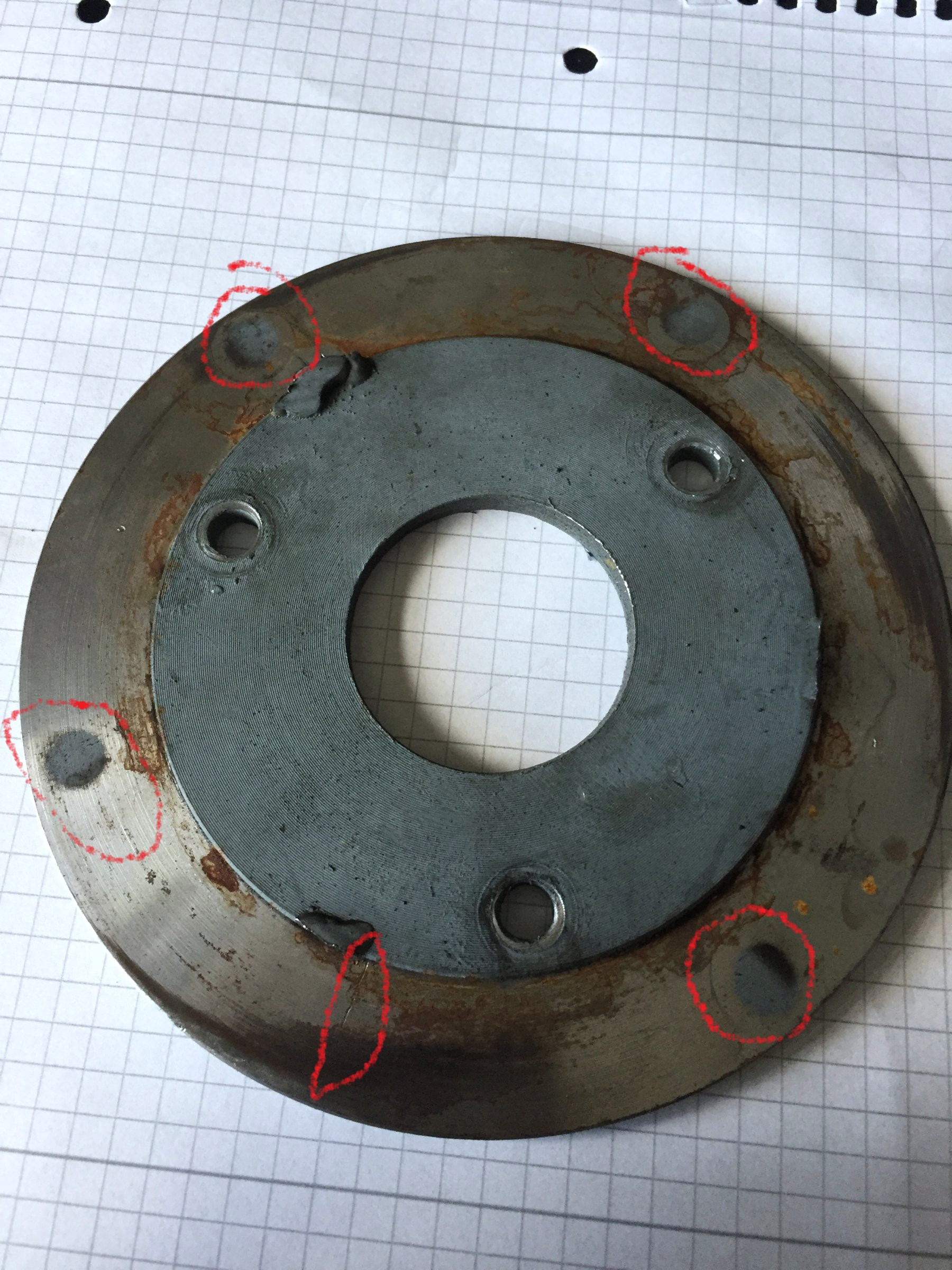

OT manuell über den ersten Zylinder messen - DI-Box raus, Zündkerze raus, Stäbchen, Schraubenzieher oder dergleichen einführen und Kolben auf oberste Position bringen. Die Schwungscheibe an der Vorderseite sollte auch entsprechende OT ( 0 Grand) Markierung haben. Dort wird ja auch der Zündzeitpunkt gemessen. Wenn du den Punkt erwischt hast, dann muss das Impulsrad mit dem Langloch genau über am Sensor sein. Die Halterung vom Sensor ist ja auch mehr als stabil, eine Platte in der Stärke verbiegt man ja kaum.
Ich weiß, alles recht merkwürdig. Ich kann mir auch vorstellen, dass der Schweißer das Rad wieder exakt auf die richtige Position gebracht hat. Mit den "Narben" der alten Schweißpunkte müsste das ja gut erkennbar gewesen sein. Aber der Fehler lässt halt auch kaum andere Schlüsse zu. Auch klar, ein weiterer Fehler im System ist auch denkbar. Aber wo fängt man an?
....... Die 3 Löcher lassen nur 3 Stellungen zu. Nun ist es ja so, dass sich nicht genau feststellen lässt, wann der OT erreicht wird. Man kann die Scheibe durch Einlegen des 4. Gangs und bewegen des Wagen drehen.
...hier ist ein Hinweis auf der Scheibe - die alten Staubflecken-Punkte - genau so muss sie wieder drauf - mit vermutlichem Totpunkt auf 19:00h

Mal ne blöde Zwischenfrage: Die Riemenscheibe selbst, insbesondere das Dämpfungselement, ist okay/fest? Die altern ja gerne mal... und ein Versatz um wenige mm könnte die Unstimmigkeiten erklären.
Die Lochplatte ist wenn ich das richtig gesehen habe im Innenteil der Riemenscheibe befestigt. Und der bewegt sich nie...

Kolben auf oberste Position ... Wenn du den Punkt erwischt hast, dann muss das Impulsrad mit dem Langloch genau über am Sensor sein.
Nach der Beschreibung der Trionic im 900II stimmt das so nicht, da soll im OT der erste Steg nach der Lücke bei 117° nach OT stehen - jedoch weiß ich nicht, ob dieser Umbau dem Aufbau beim 900II entspricht.
