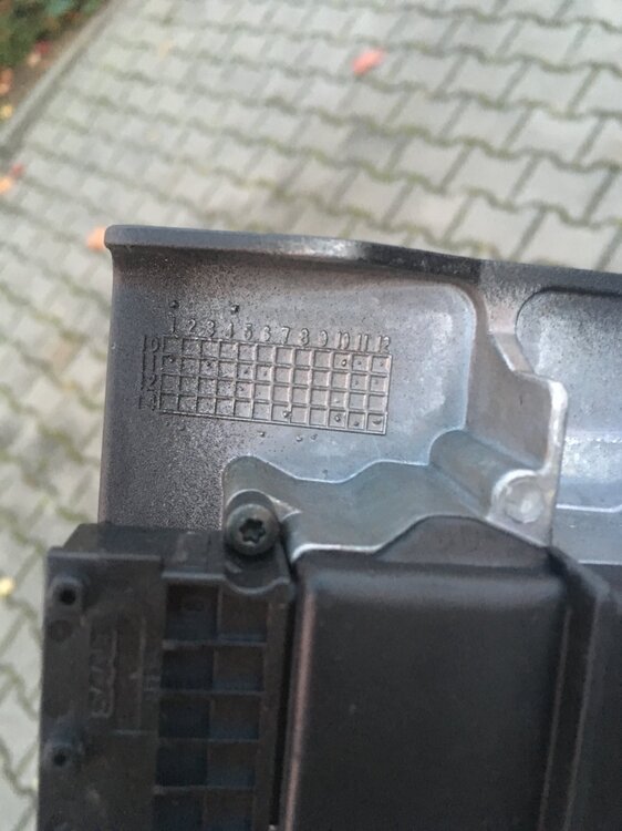

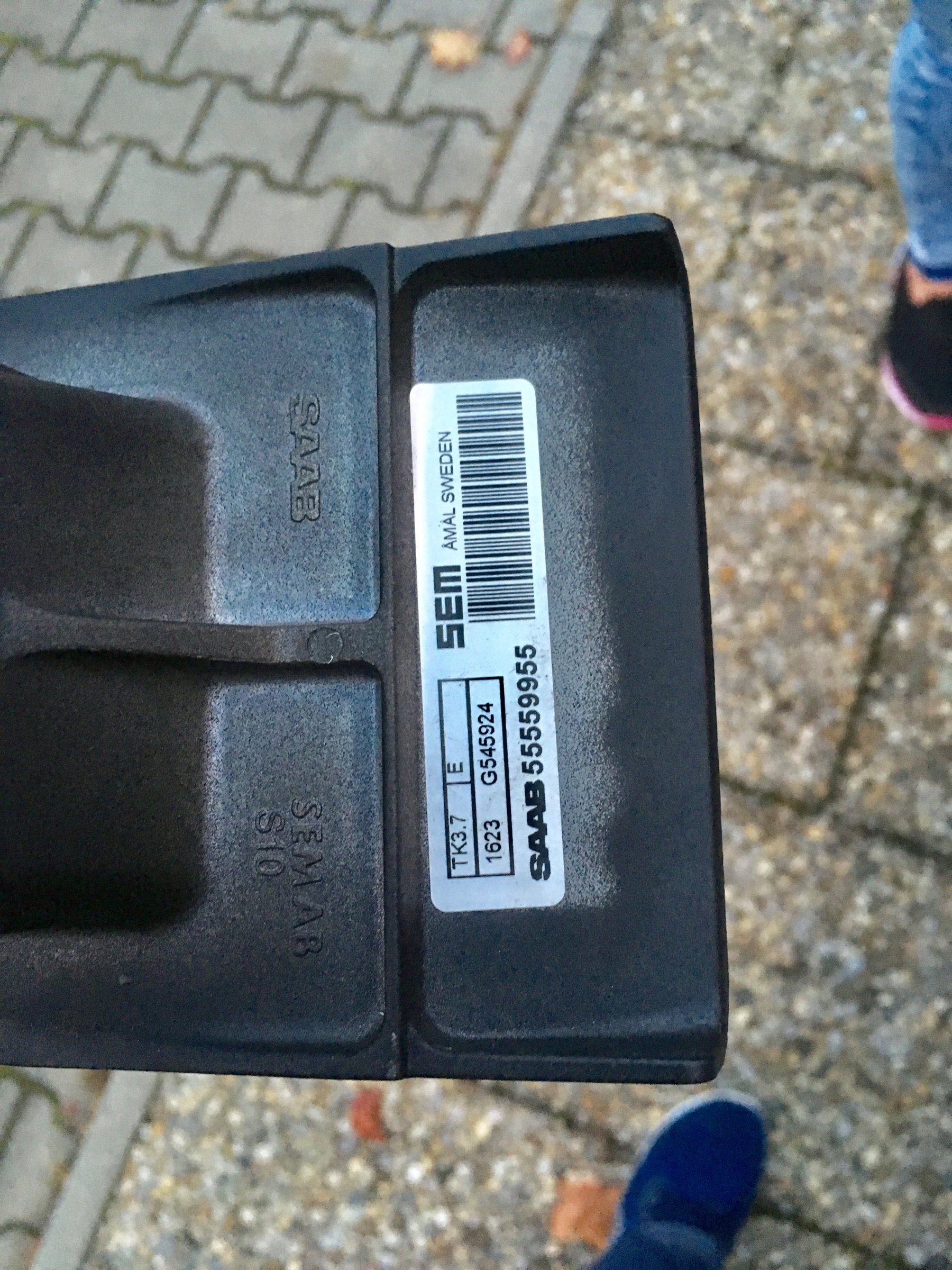

Habe die Zündkassette vorhin mal ausgebaut, ist eine originale.
Ich habe keinen "verschmorten" Geruch feststellen können und auch keine Hitzeschäden an den Gummifüßen...

Kann mir einer sagen wann meine DI produziert wurde?
MY 2016 / 23 KW - also recht frisch
Link zur Altersbestimmung der Zündkassette / DI
http://www.saabnet.com/tsn/members/gallery.html?memberID=112&do=show&id=1611

Ich hatte genau diese Bilder vor Augen, habe es aber nicht gefunden. :rolleyes:Meine Logik hat mir auch 2016 gesagt, aber das die schon hinüber sein soll. :eek: Wäre echt schlimm.
.....aber das die schon hinüber sein soll. :eek: Wäre echt schlimm.
Könnte man durch öffnen erkennen.

Hmmmm dann sollte die eigentlich "noch" gut sein...
