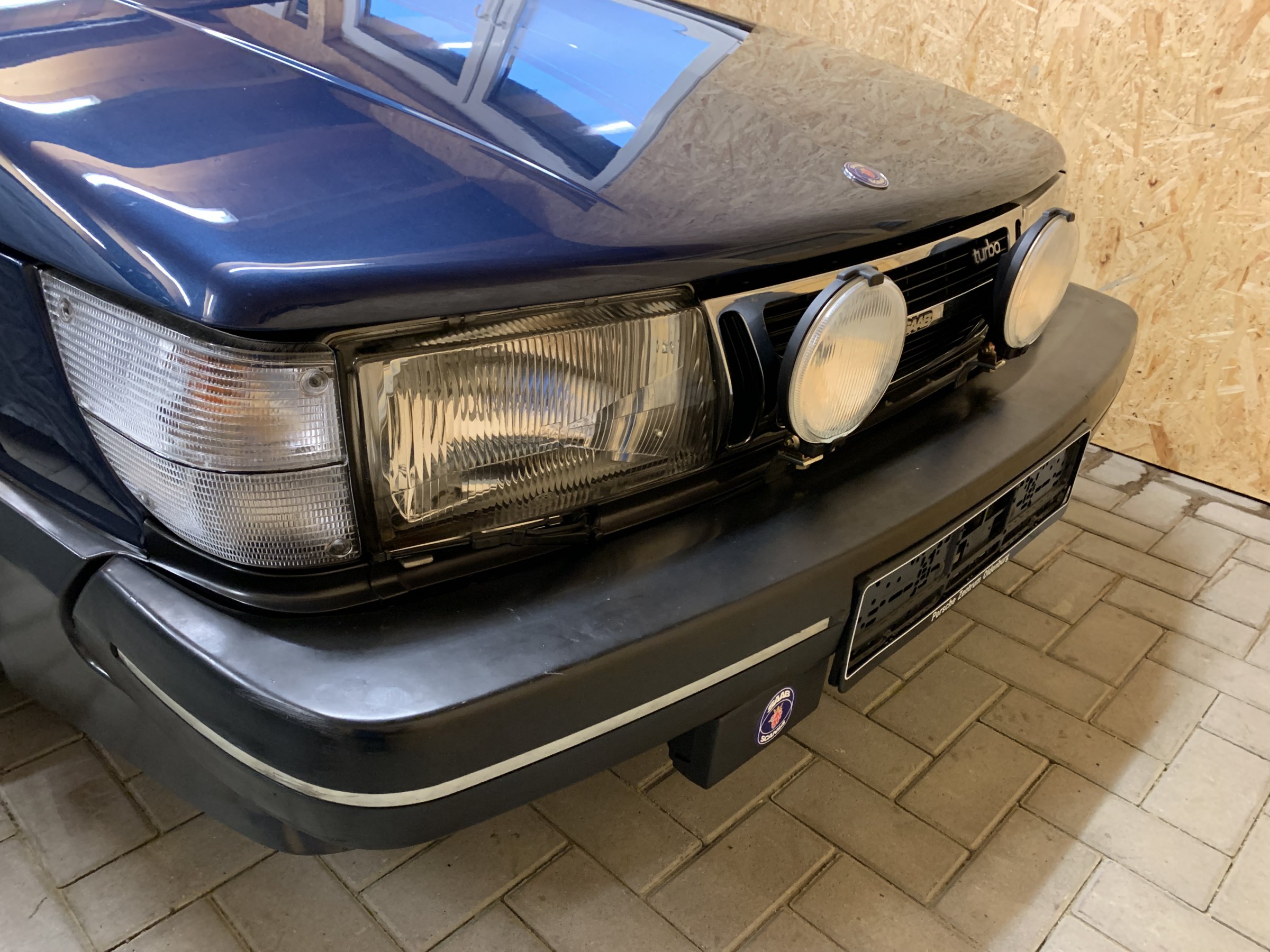

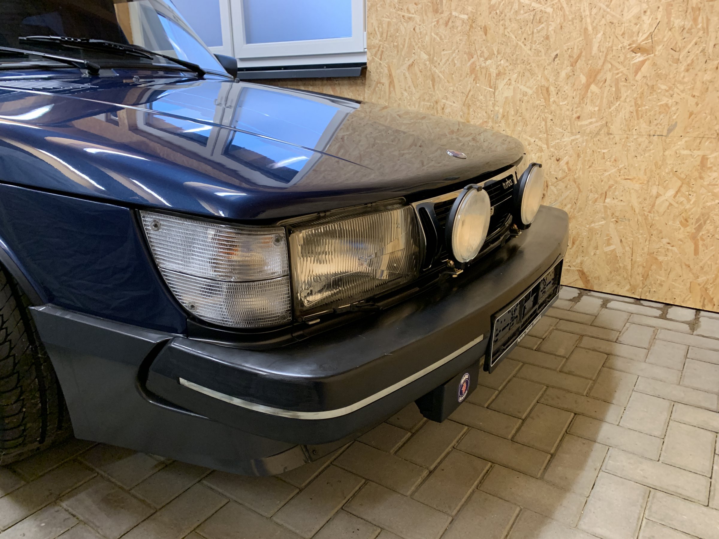

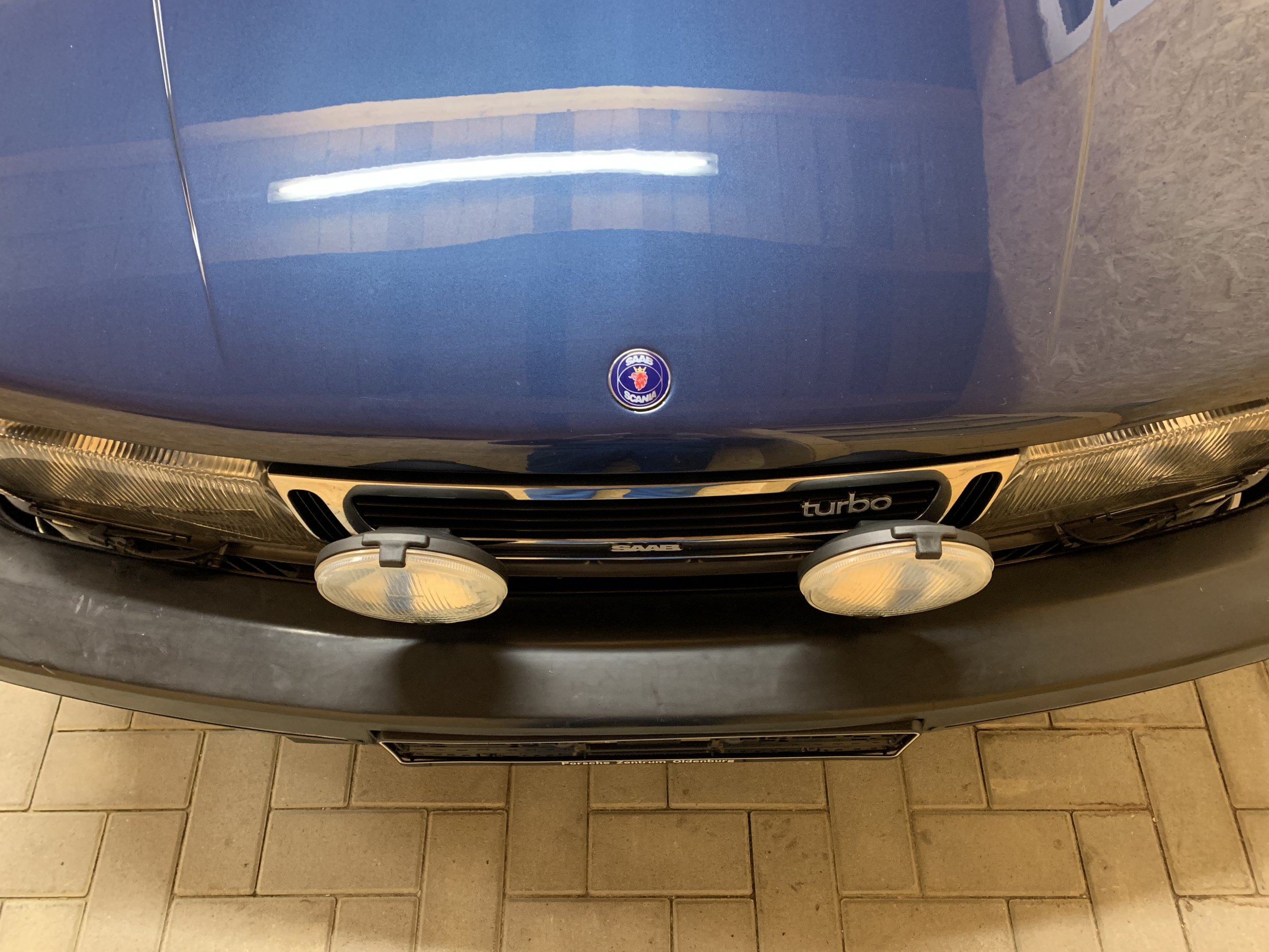

Brenner „Bosch Pilot 160“ dran. Dank an René für die Tips. Werde sie parallel zum Fernlicht betreiben.
Bearbeitet von HAGMAN
Ahh, Du hast die FSW weiter innen positioniert. Gab es dafür bei Dir einen speziellen Grund? Oder war es eine reine Frage der Optik?
Ich hatte sie bewußt so weit wie durch die im org. Scheinwerfergehäuse möglich nach außen gesetzt, um möglichst wenig Kühlerfläche abzuschirmen..
Hallo René. Es war so .... da waren schon Löcher mit Gewinde in der Stosstange ... das war der Hauptgrund. Außerdem fand ich es optisch ganz schön so. Ich wollte nicht die Hauptscheinwerfer verdecken. Die Maske vorne ist sehr offen beim Geradschnauzer. Der Kühler ist neu. Es ist eher ein Putz/Spassauto ... na ja .... eins kam zum anderen.
Danke aber für Deine Tips !!! Frohe Weihnachten übrigens .. ... morgen Dienst ... danach geht es weiter

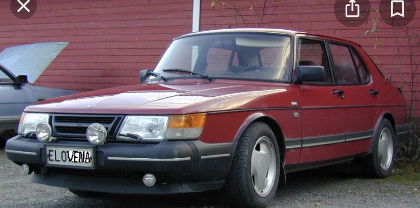

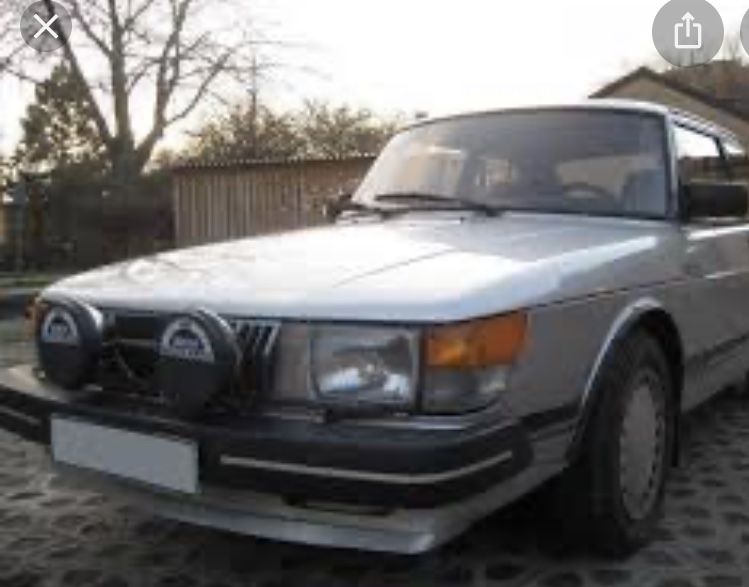

Ps: anbei ein paar Montagebeispiele aus dem Netz incl. „der Semmel“. Schön dass Du mir den Tip mit dem 160iger Format gegeben hast ... passt am Besten wie ich finde

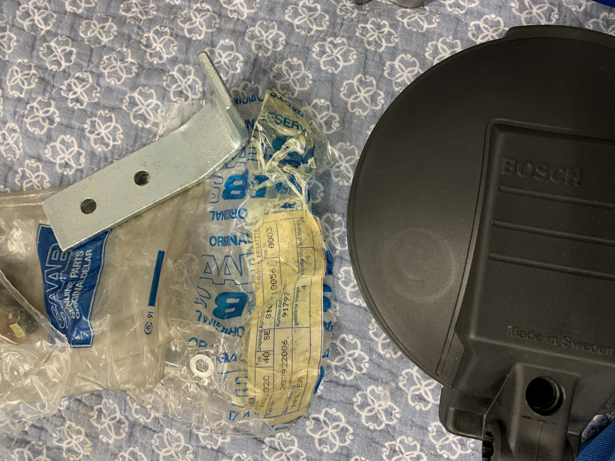

Gibt es denn die Halter für die oberen Zusatzscheinwerfer noch,
oder biegt man sich da aus Flachstahl schneller was zurecht.
Den unteren Halter für die Nebler hab ich, aber oben sieht auch lecker aus.

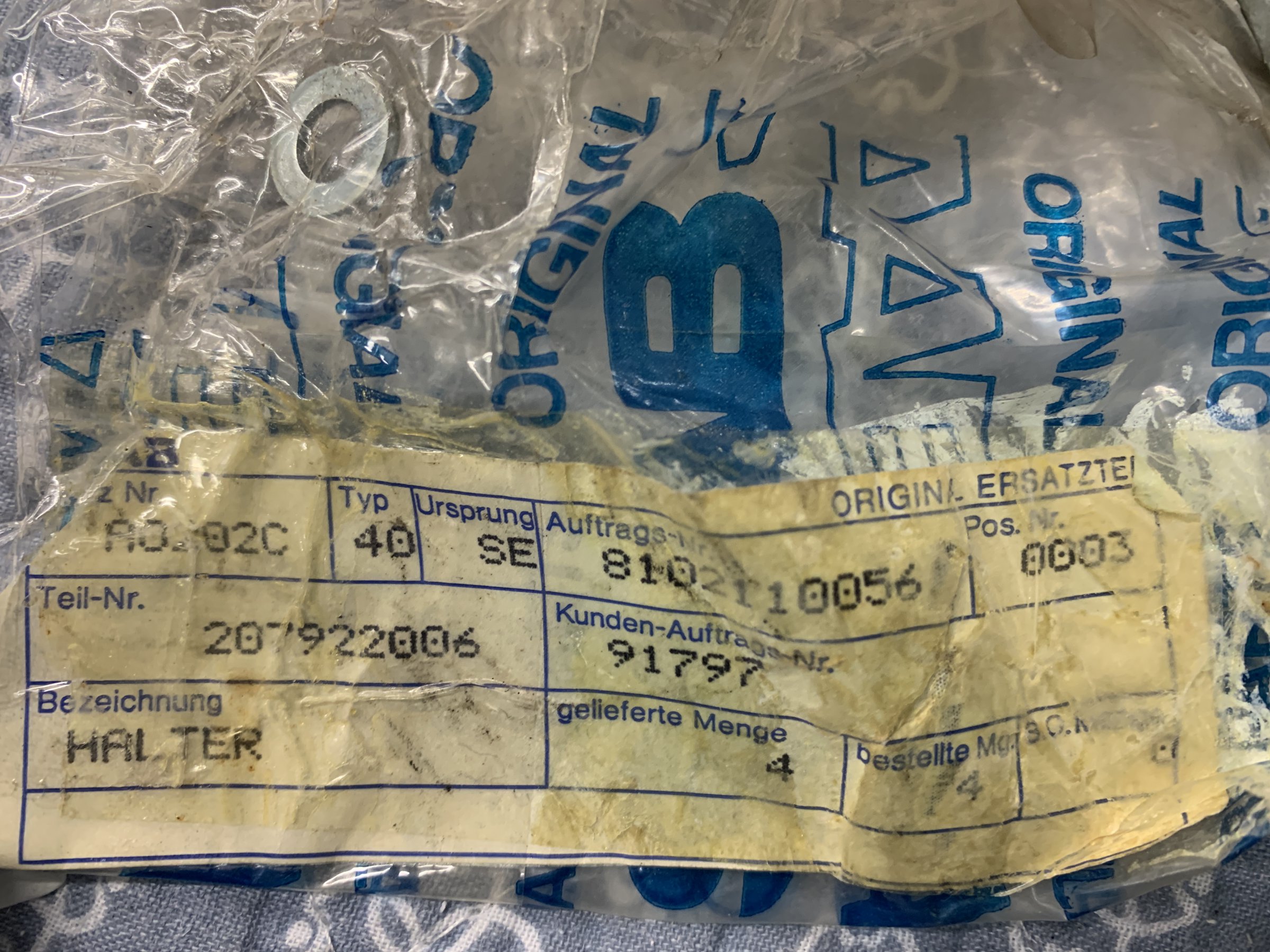

Mit saab# 207922006 finde ich grade nichts. Ist das die Nummer, nach der ich suchen müsste?
Ah, ist das beim MY 90 ne andere Nummer?

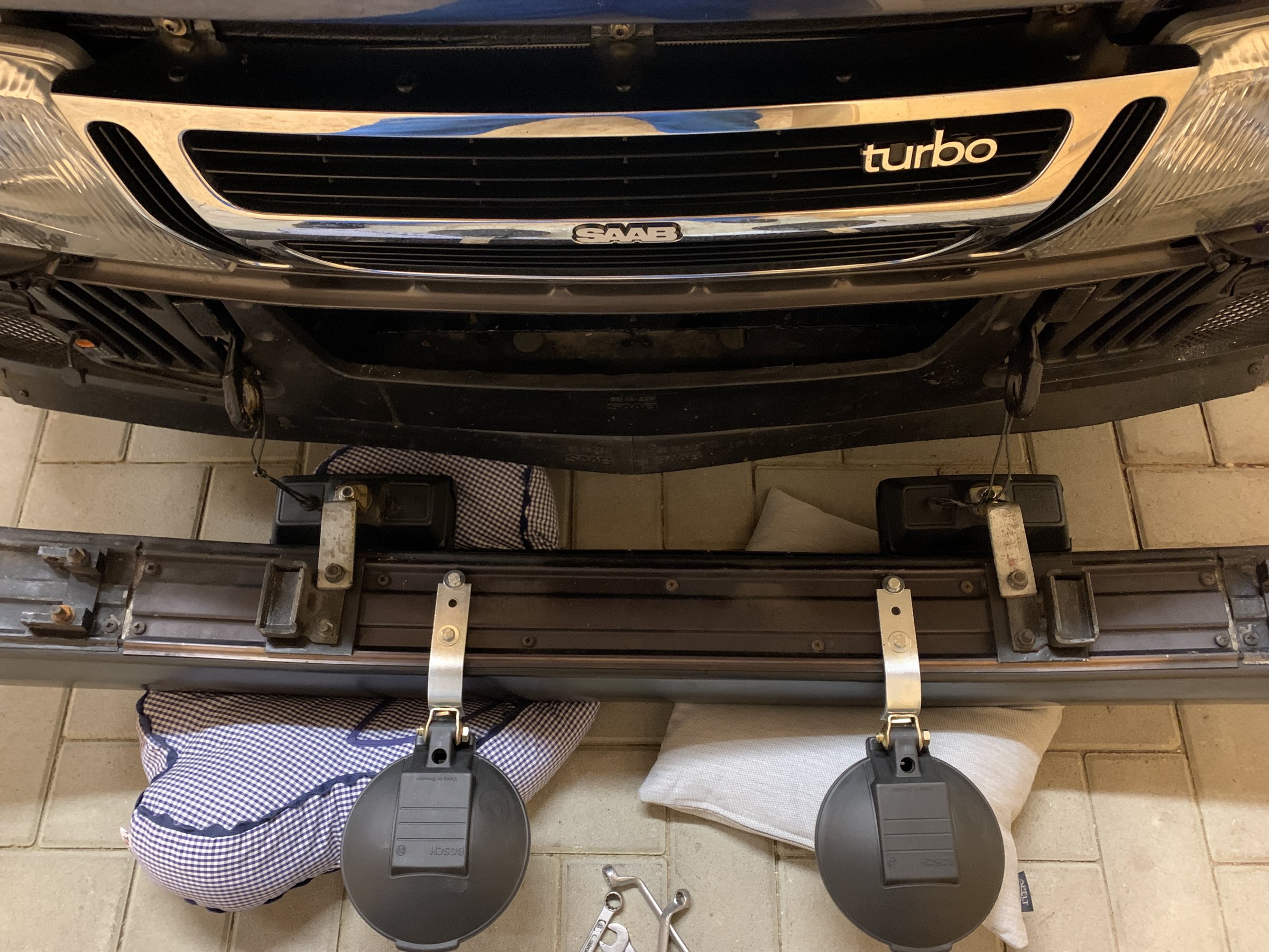

Moin, ich kann es nicht sagen. Mehr als im Bild zu sehen weiß ich nicht. Die Halter hatte ich jahrelang liegen ... sind halt verzinkt .. aber sicher kann man das auch Biegen (mir fehlt dafür das Werkzeug).

Da kann man sich aus Flachstahl schnell was zusammenbiegen.
Hält jetzt schon so gemacht mehr als ein Jahr bei mir.
Wichtig ist nur nach dem biegen lackieren, verzinken oder ähnliches, sonst setzen die Halter recht schnell Rost an
Die werksseitigne NSW-Halter sind für D, wie schn mehrfach geschrieben, Mist.
Denn damit sitzen die Nebler unzweifelhalf weiter als die berühmten 40 cm von der Außenkontur nach innen, so dass sie dann nur noch zusammen mit dem Abblendlich betrieben werden dürfen, was wiederum bei wirklich 'dicker Soße' mehr als nur kontraproduktiv ist.

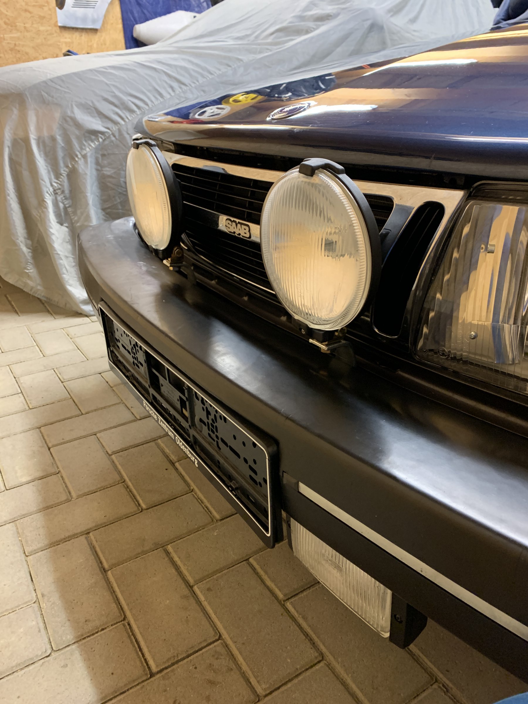

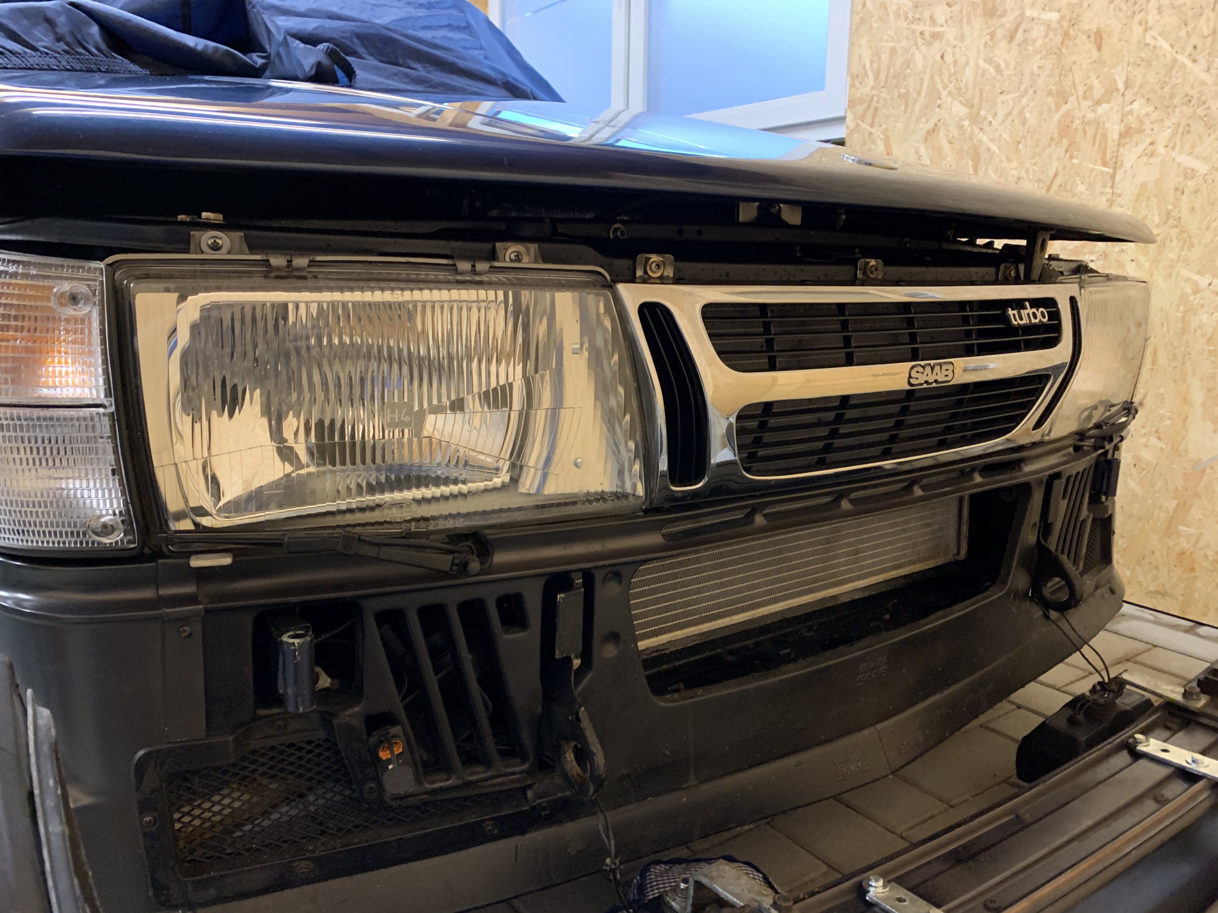

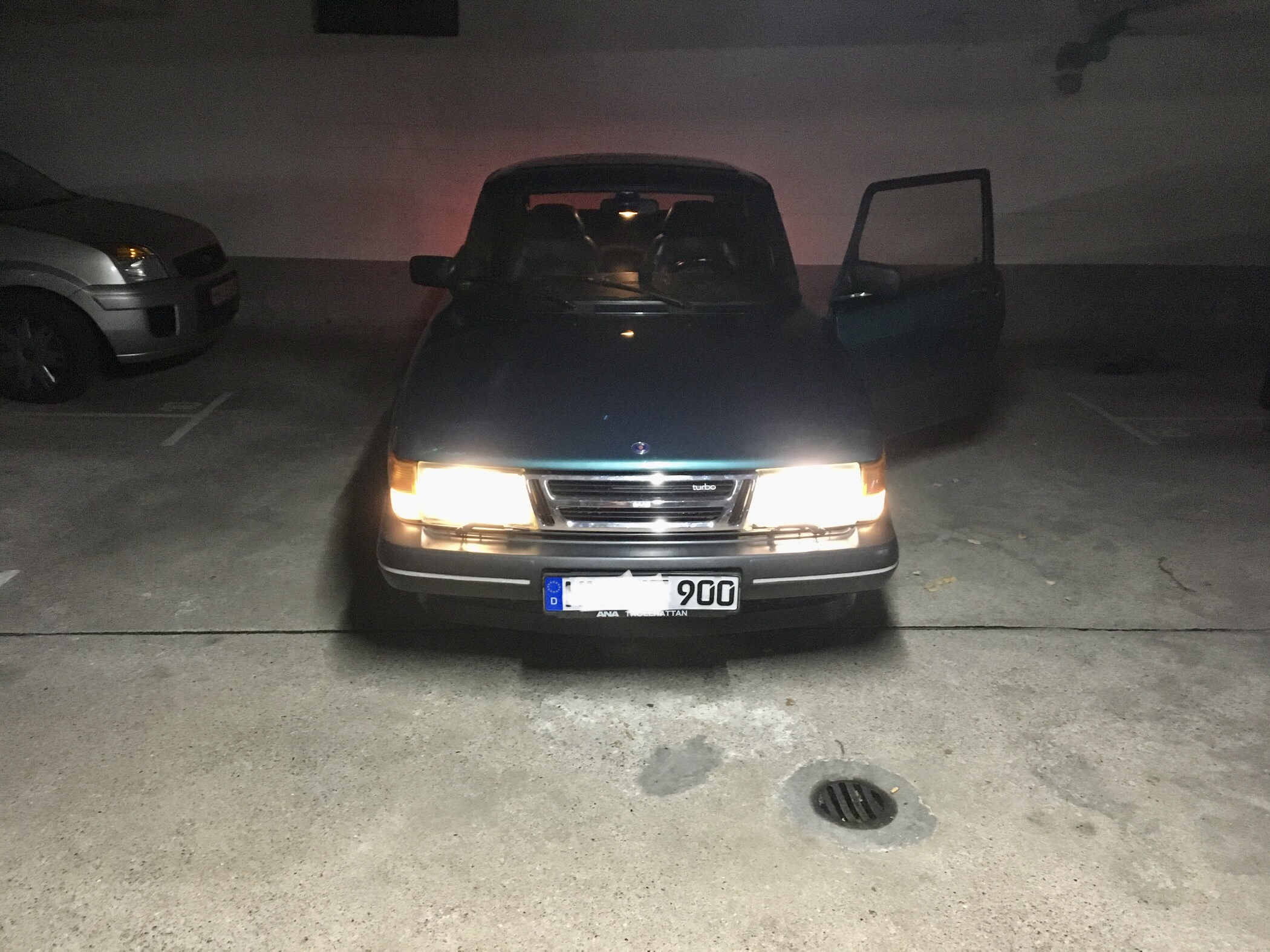

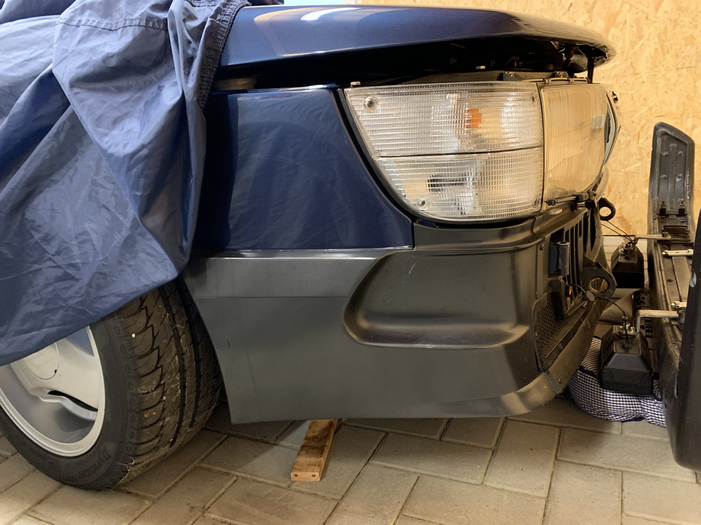

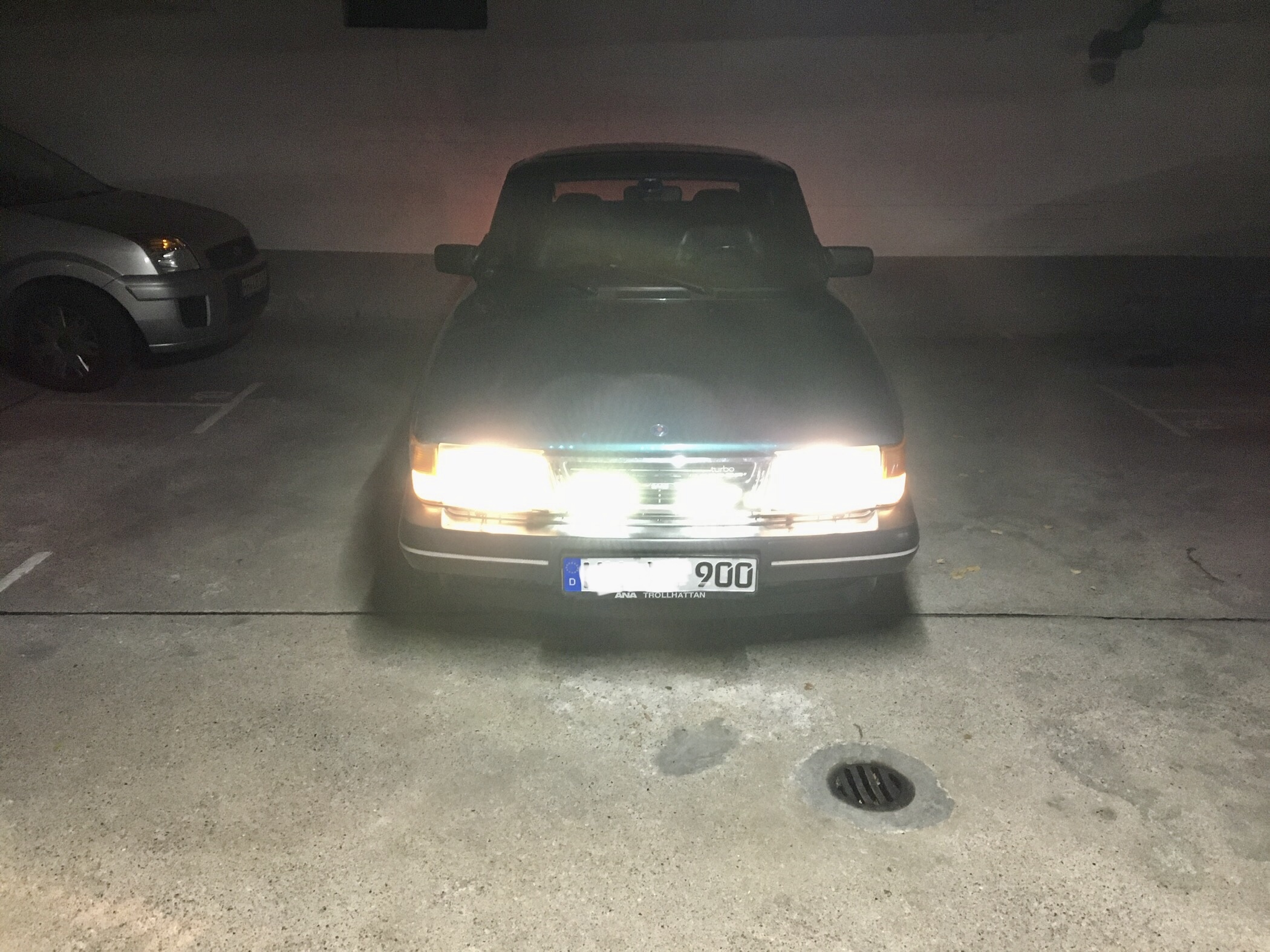

Bin viel im Dunkeln auf der Landstrasse unterwegs, und wollte mehr Fernlicht. Zusatzscheinwerfer gefallen mir nicht, so kam ich auf die Idee, LED Scheinwerfer hinter dem Grill zu montieren. Funktioniert prima, ich habe keine Nachteile bei der Motorkühlung beobachtet, habe aber auch einen neuen Kühler. Im ausgeschalteten Zustand ist nichts zu sehen.IMG_5562.thumb.jpg.1be98f2c6022e1f8c6bbf6347a954427.jpg IMG_5563.thumb.jpg.4acdebbef4e27ce46aee5a48873dff9a.jpg
Mir ist bekannt, dass Scheinwerfer nicht abgedeckt sein dürfen, also bitte keine Diskussion darüber.
Und wie sieht es mit der Streuung aus ?
Es sind sehr kleine Scheinwerfer, die leuchten durch den untersten Schlitz des Grills, ich habe mit bzw. ohne montierten Grill keinen Unterschied bei der Streuung wahrgenommen.
