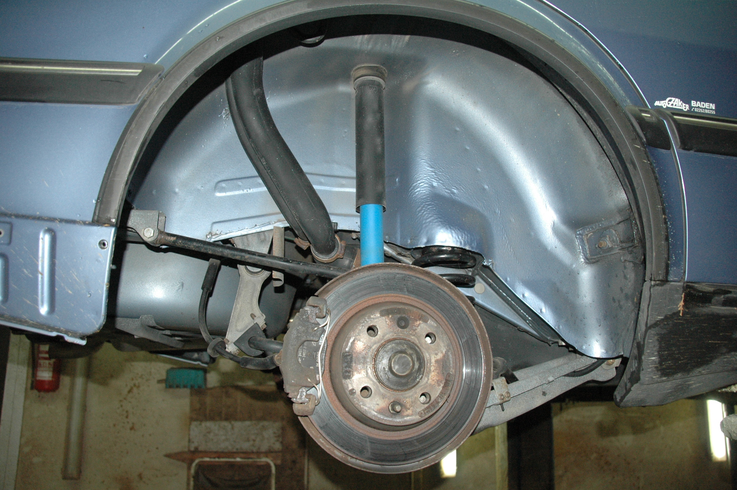

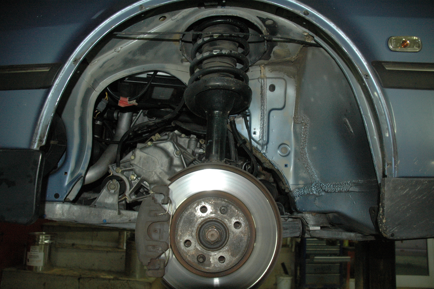

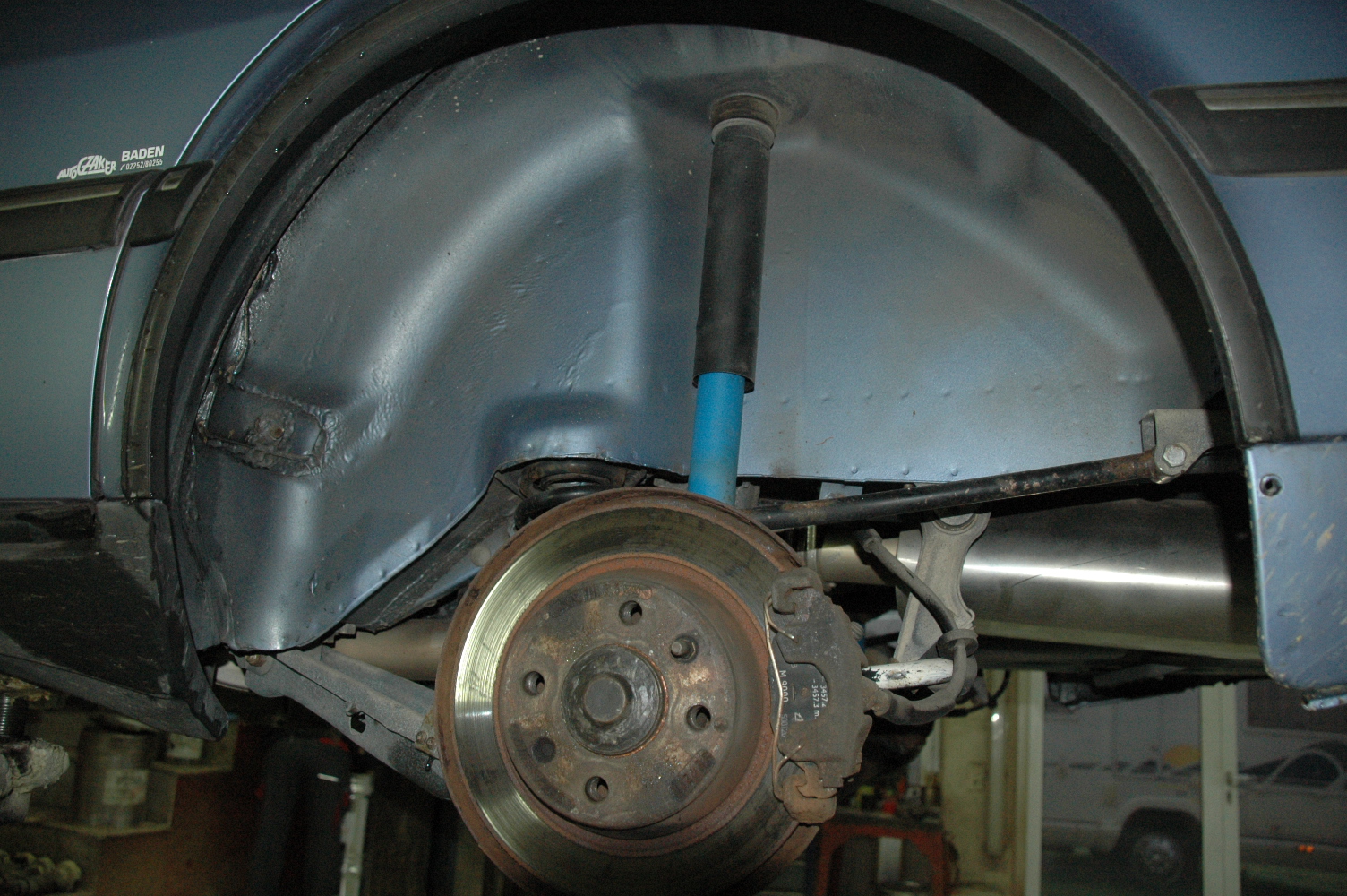

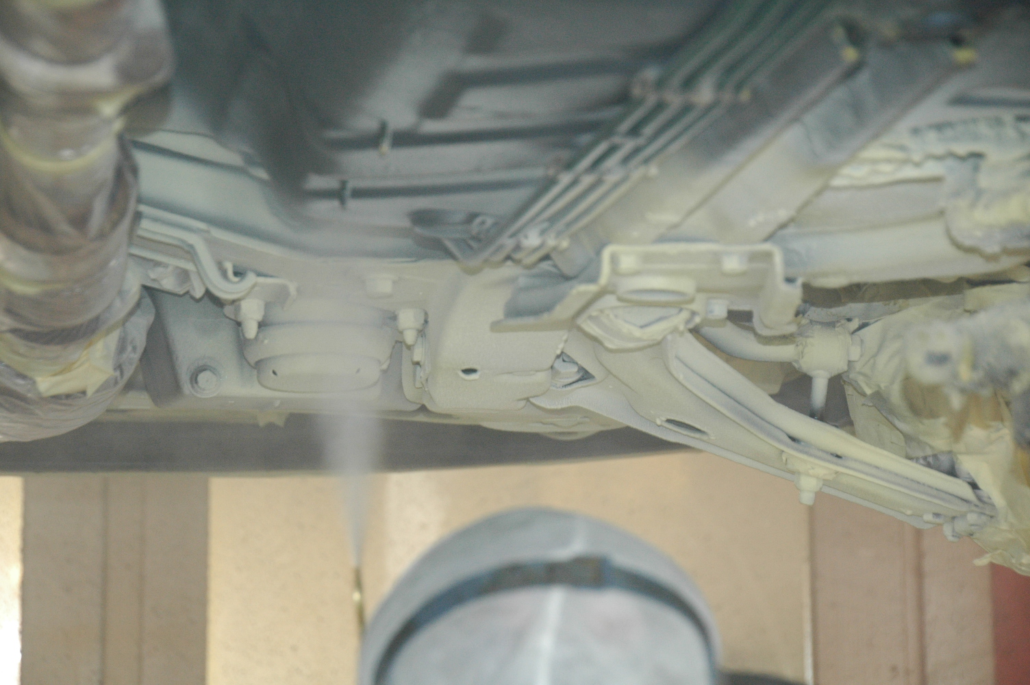

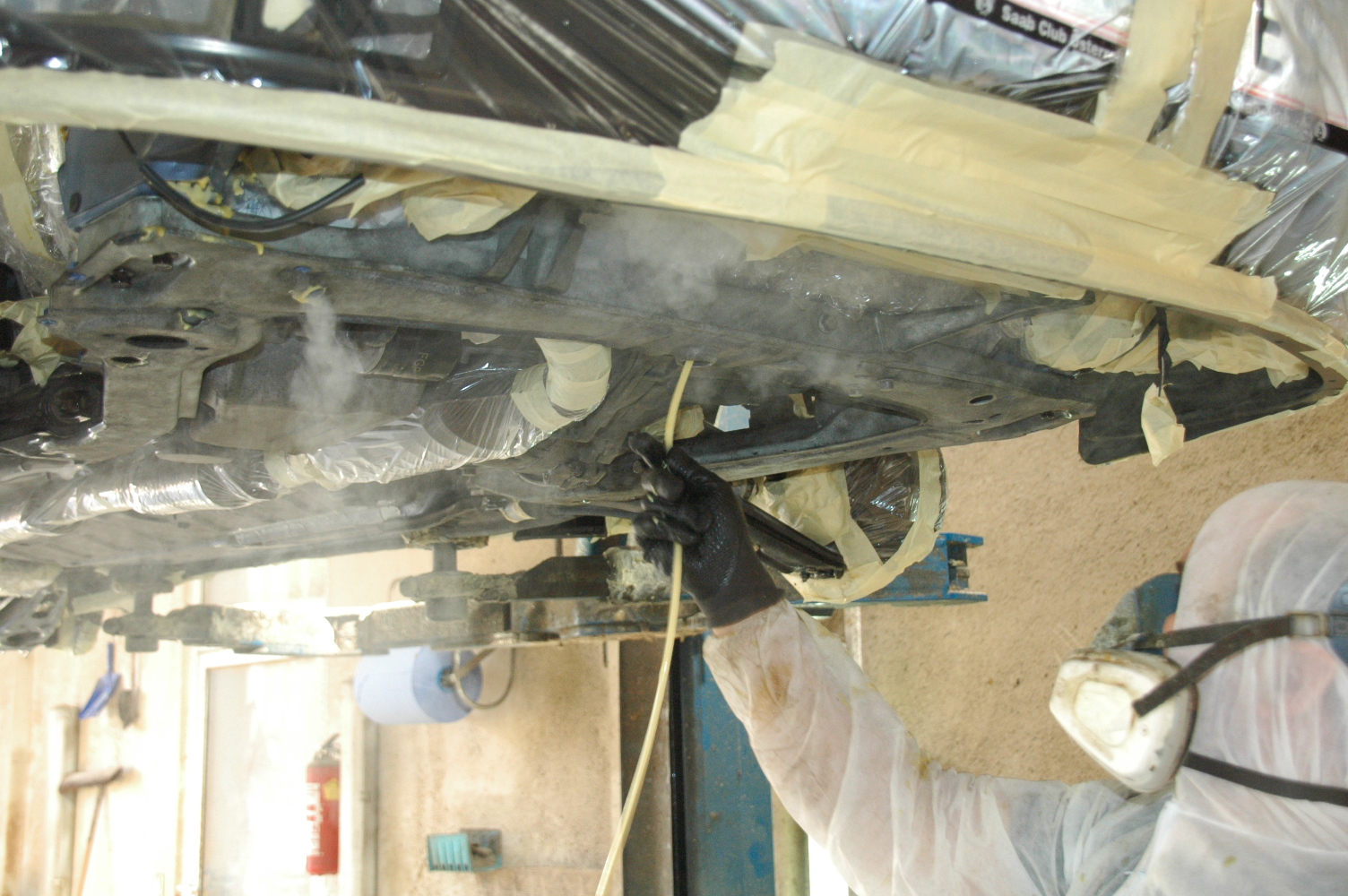

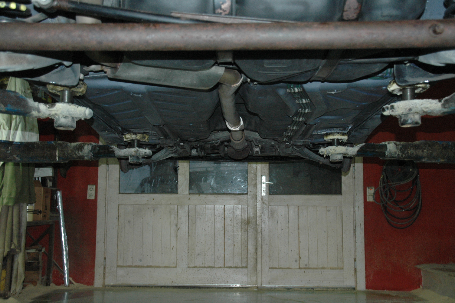

Trockeneis gestrahlt:
DSC_0001.thumb.JPG.8deda24951b67f112a021501bf0b6348.JPG DSC_0002.thumb.JPG.b14a0629cfd27aa7df001f404bc756be.JPG DSC_0003.thumb.JPG.ded94a06f290ed9286d122ad0eb5e797.JPG DSC_0004.thumb.JPG.845dad8b52536fabe842bf8fa18b27cb.JPG DSC_0005.thumb.JPG.17d566fdb62914a992cc8f73b490ae4f.JPG DSC_0006.thumb.JPG.d20dd3da207ac1bfd62459b8ffdc646e.JPG DSC_0007.thumb.JPG.35b6bb798b52285cef3379fae76ac335.JPG

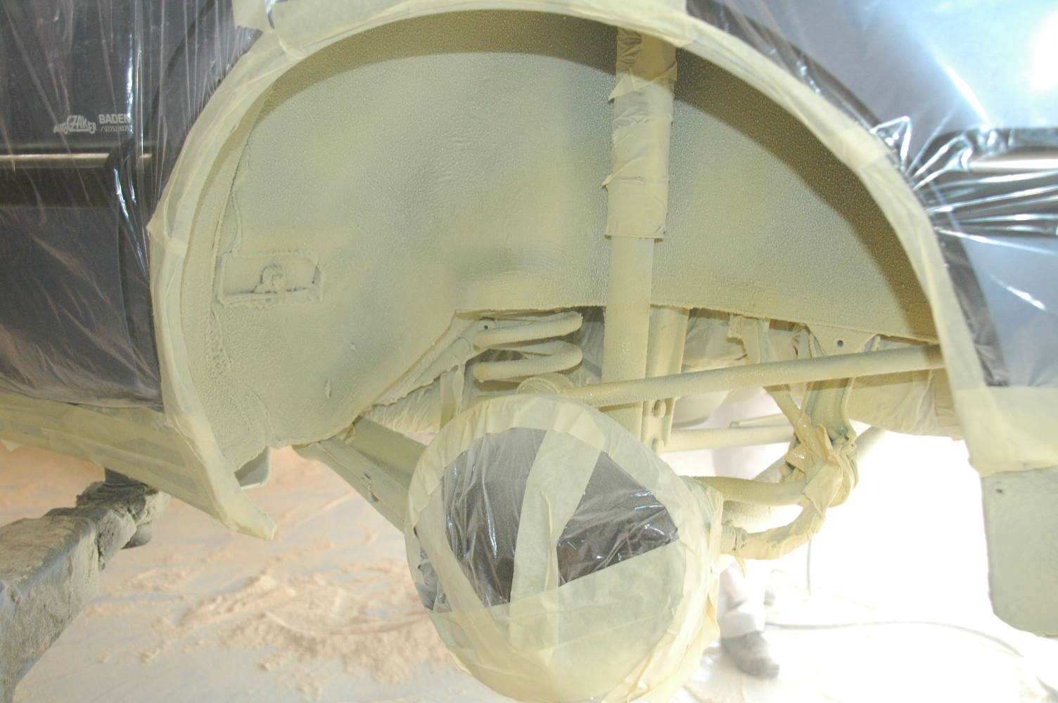

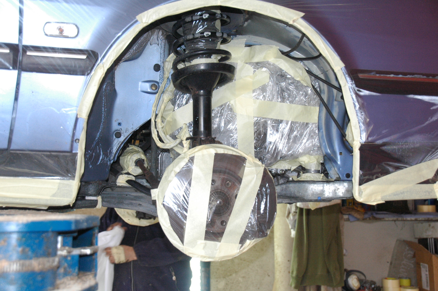

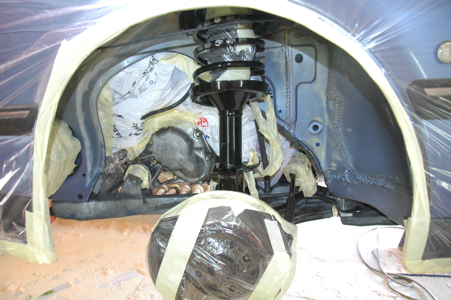

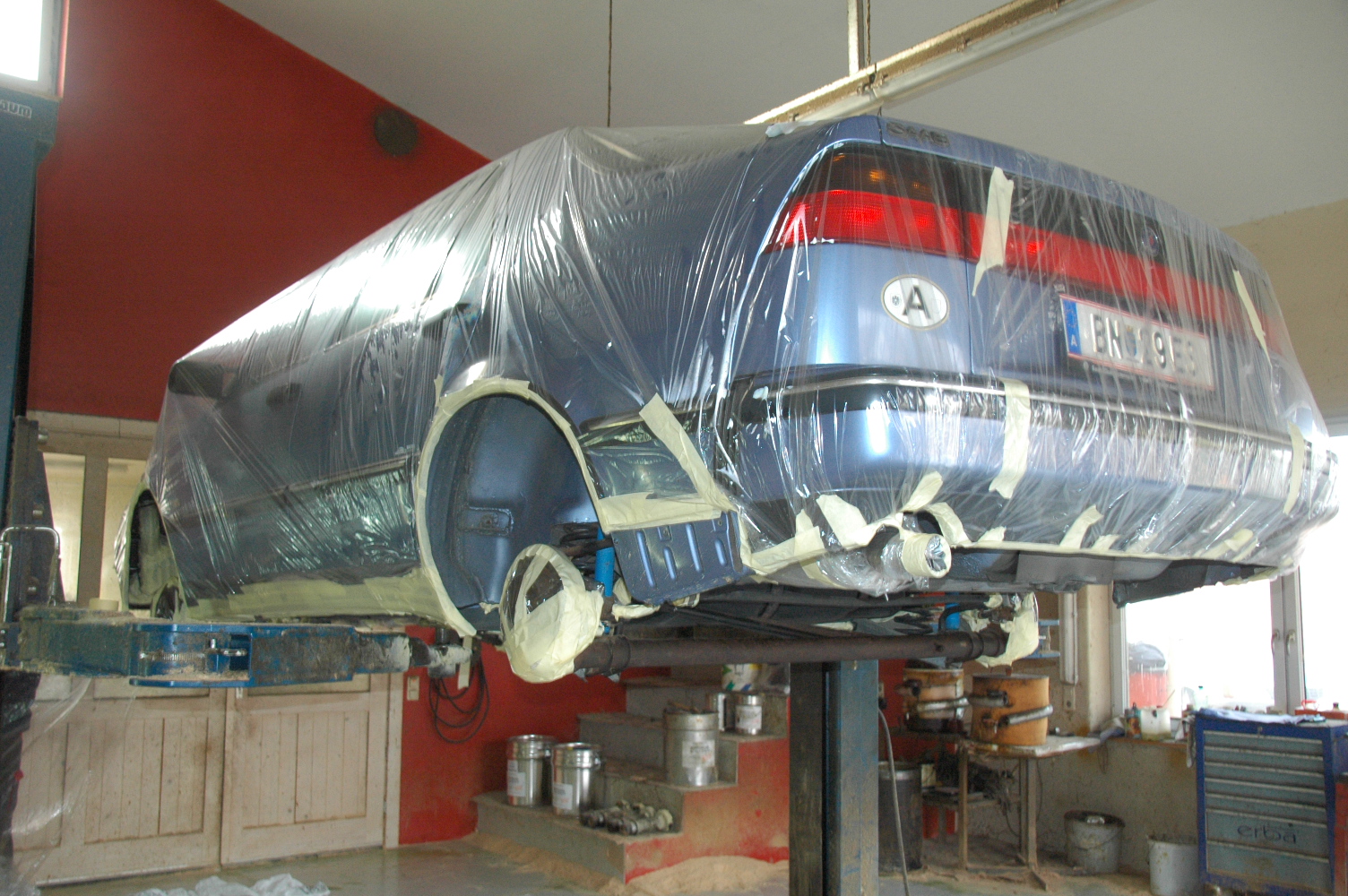

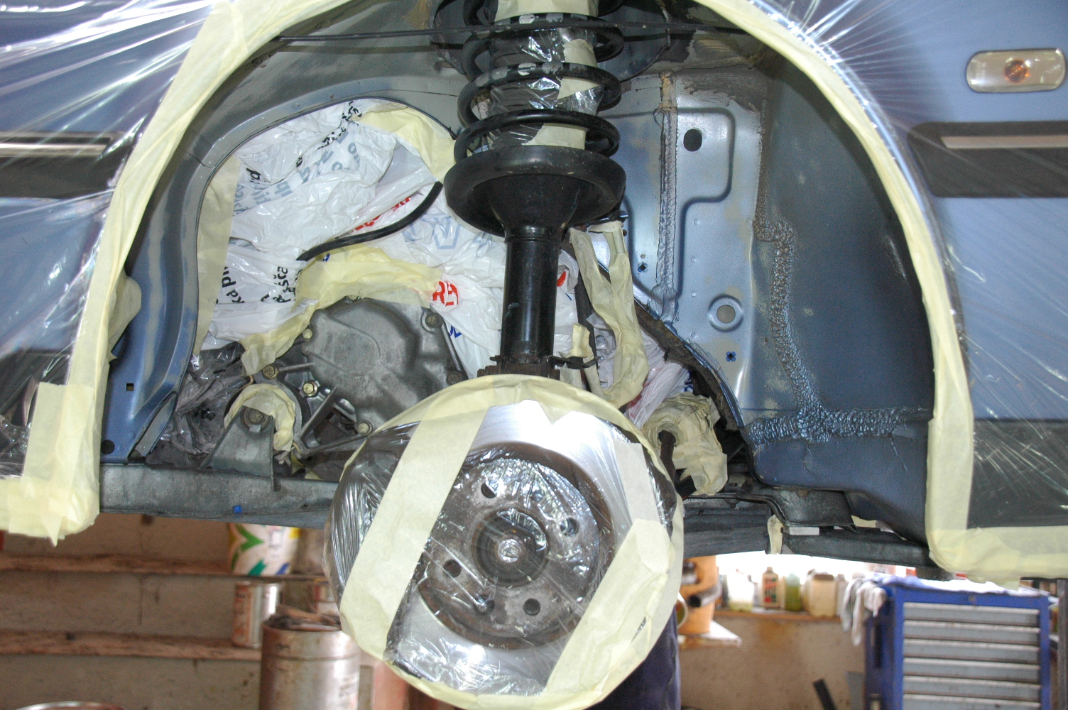

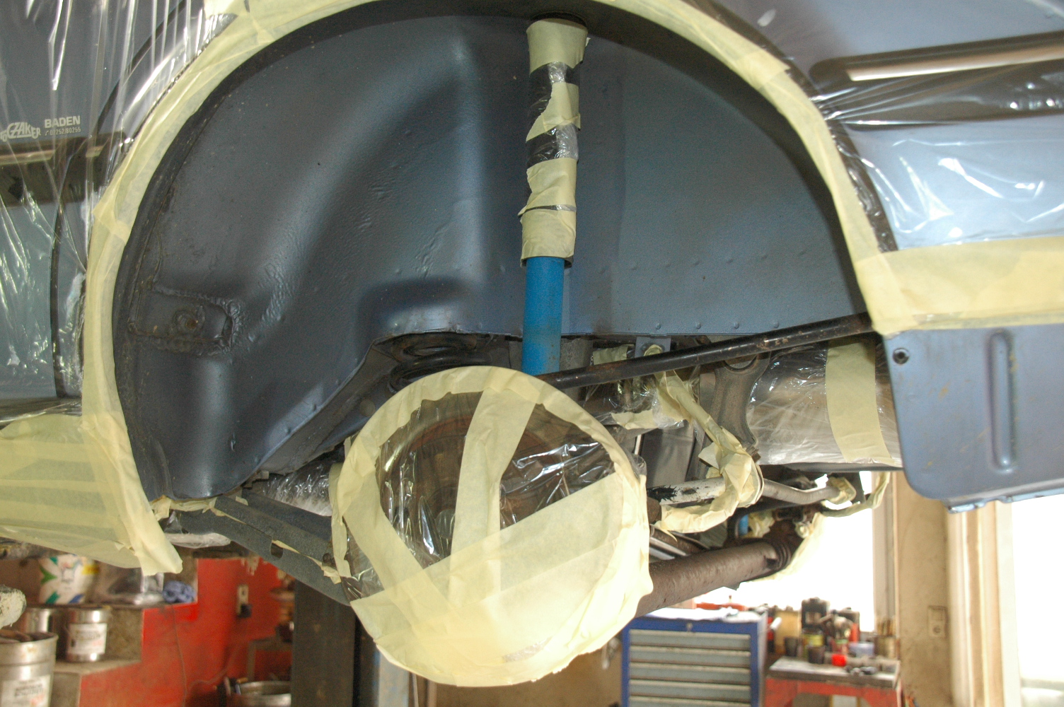

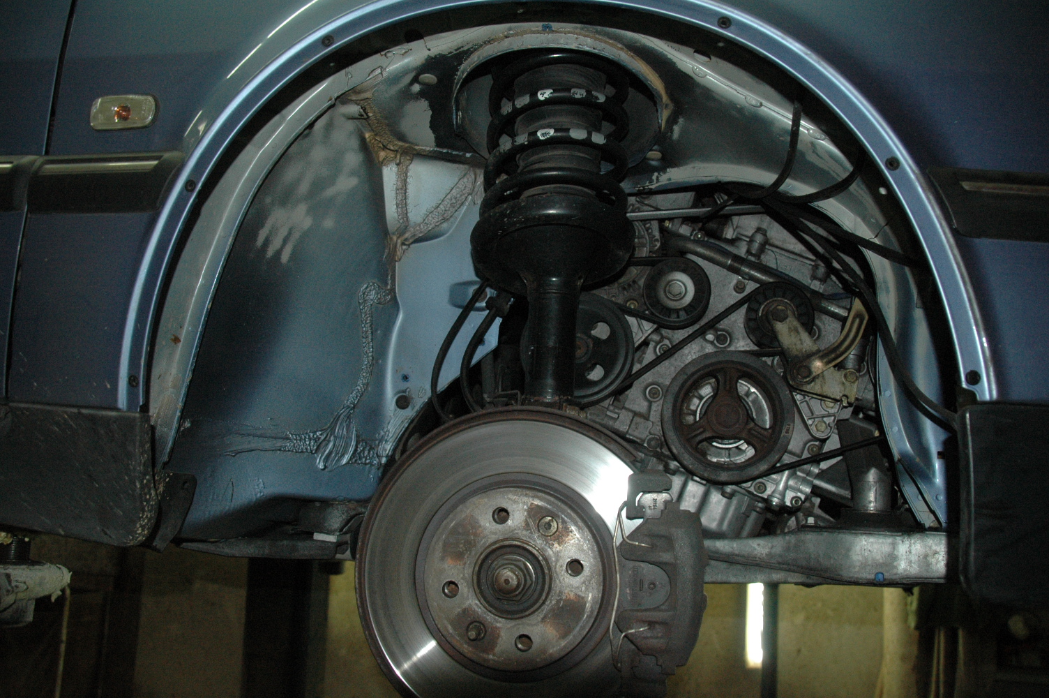

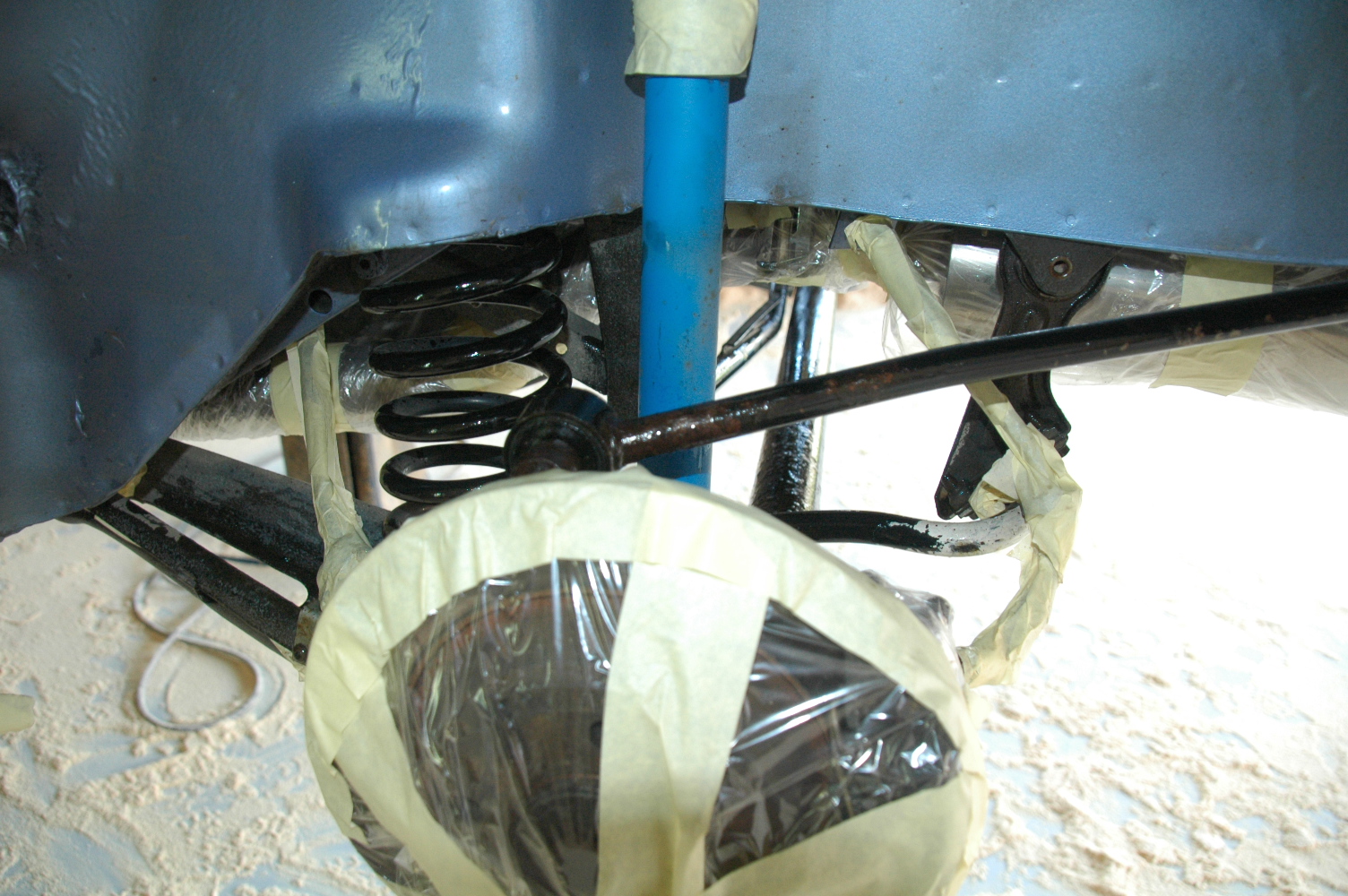

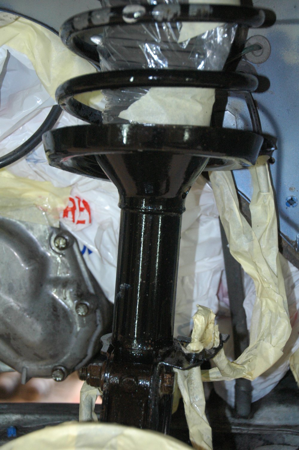

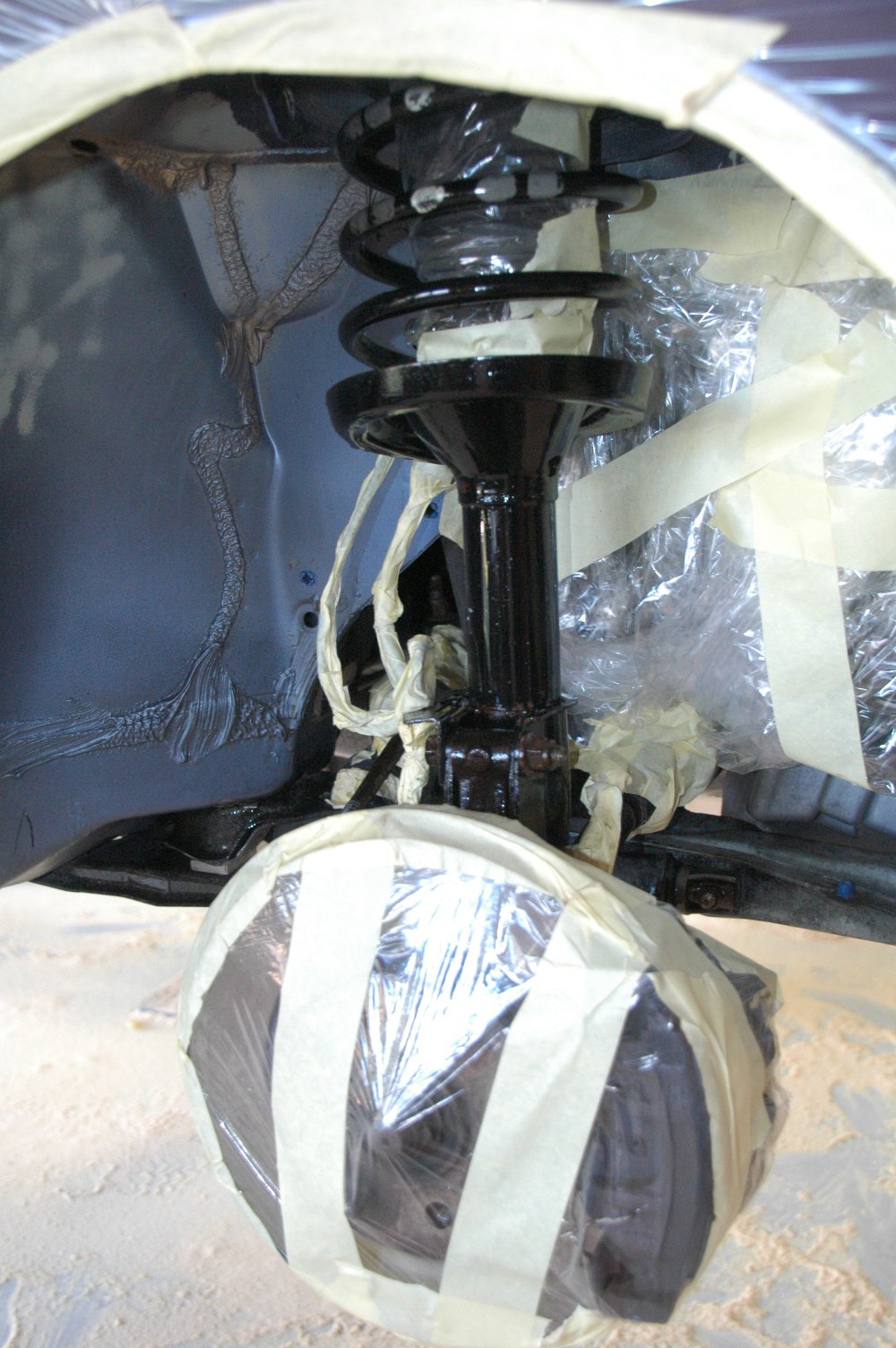

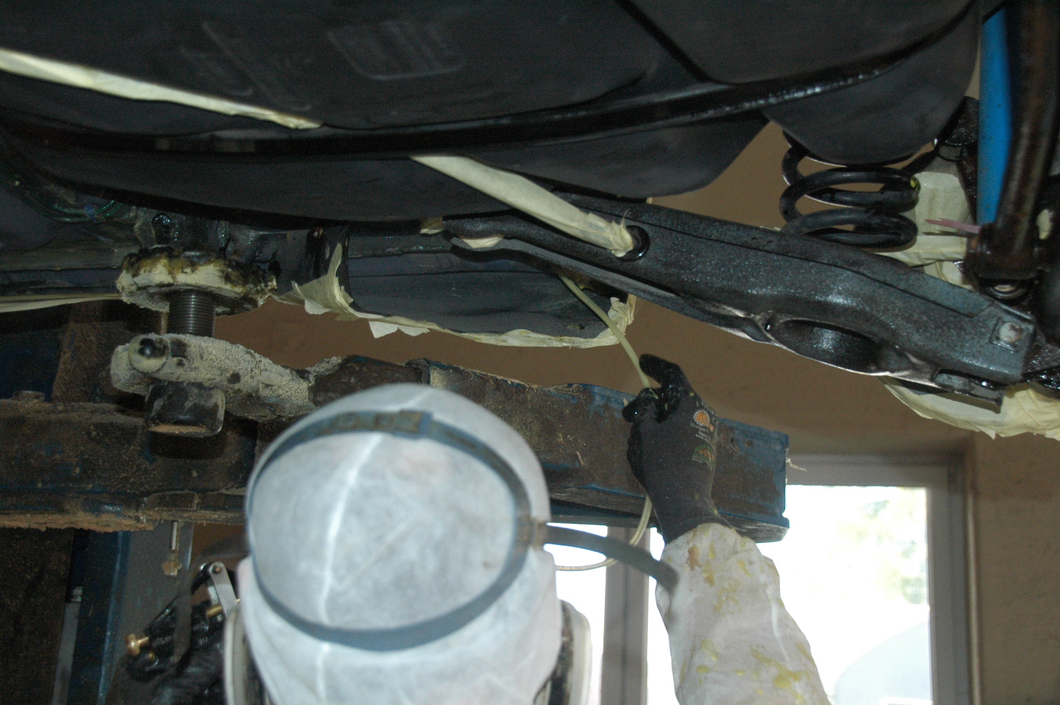

Dann minutiös abgeklebt und mit Owatrol vorbehandelt:
DSC_0010.thumb.JPG.66be6c65821e5baf7d4f4b4946ded5cb.JPG DSC_0011.thumb.JPG.95b91dbe34d99cd99e04f9795da49b58.JPG DSC_0016.thumb.JPG.60f30a81ee3246a6cbcfe9ab3cb1c253.JPG DSC_0018.thumb.JPG.b7a9c0bbeeb3cdf12801e8980858a779.JPG DSC_0021.thumb.JPG.3531bf6f5e6c2ca28c7fd1be9e7d1a6a.JPG DSC_0023.thumb.JPG.1ed4a3c55937f7d422f154c6d097d77a.JPG DSC_0024.thumb.JPG.9e75bbcdf3ceeca74016851bd50af166.JPG DSC_0025.thumb.JPG.3c6962bddd3c56b1fa42c6d9e04054fa.JPG DSC_0026.thumb.JPG.edd2c1277db3c761f0c13ae7042f8dc7.JPG DSC_0027.thumb.JPG.7adfaa23229f183630dbcf7d6c6b4e45.JPG

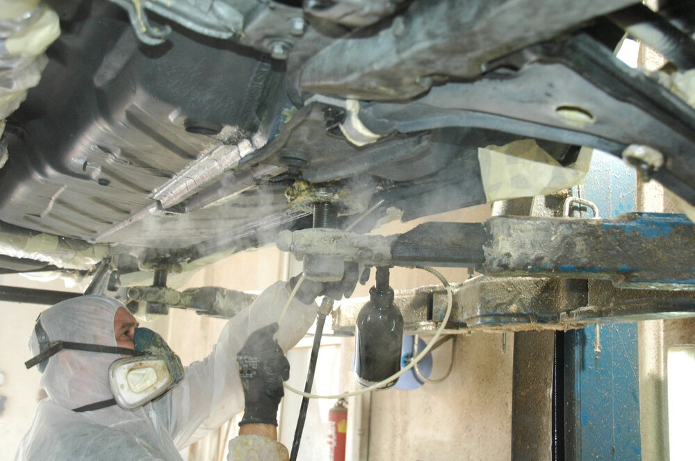

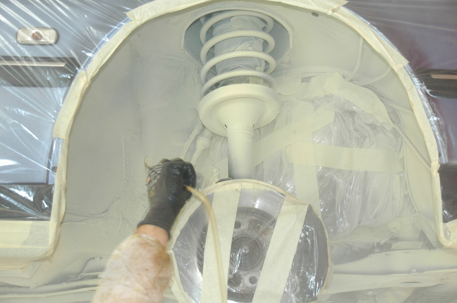

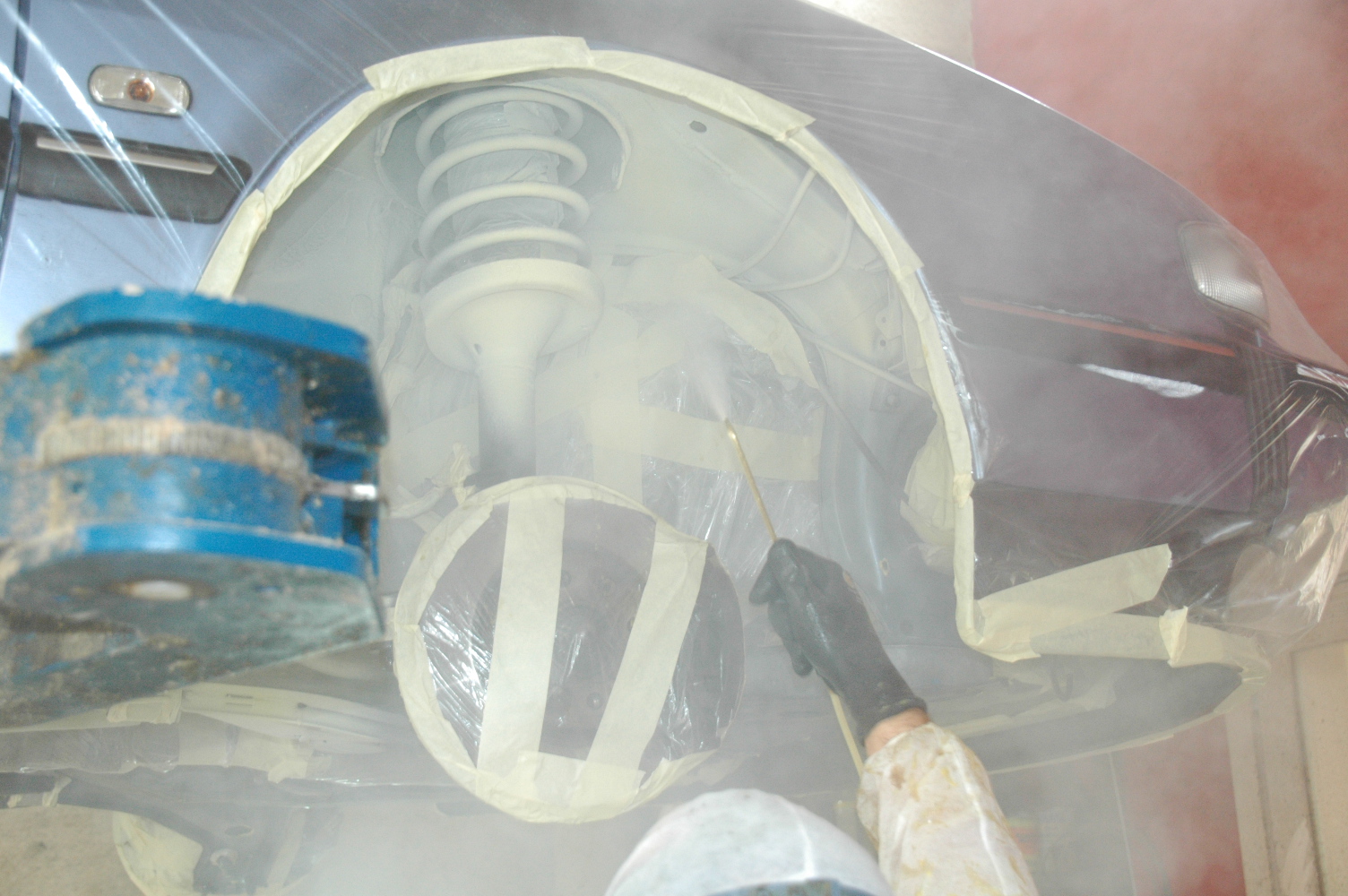

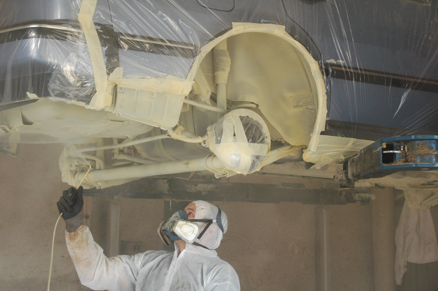

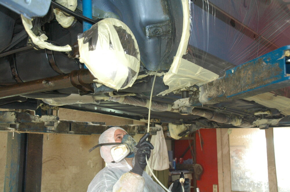

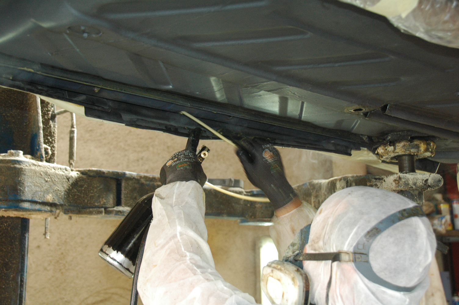

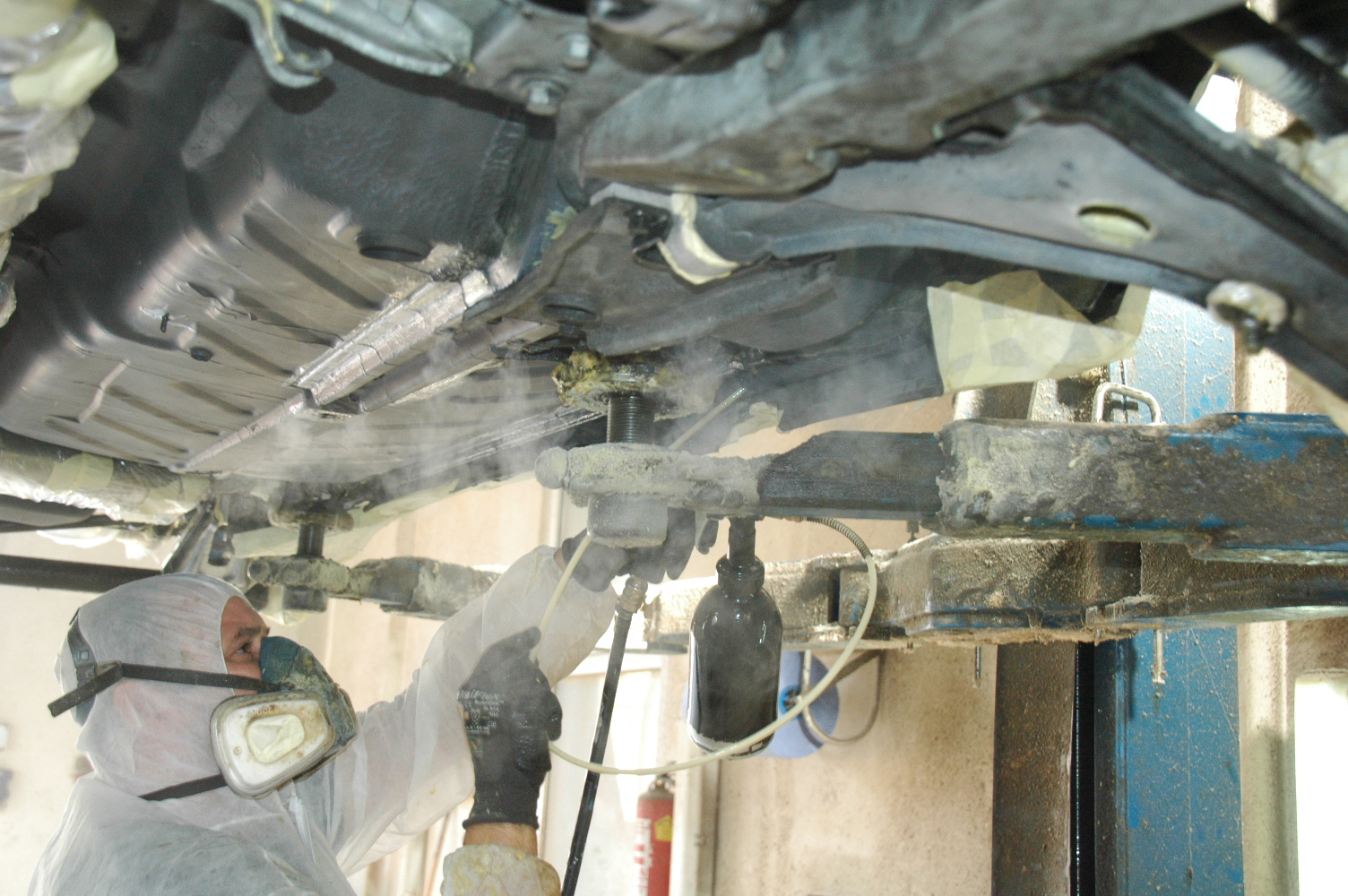

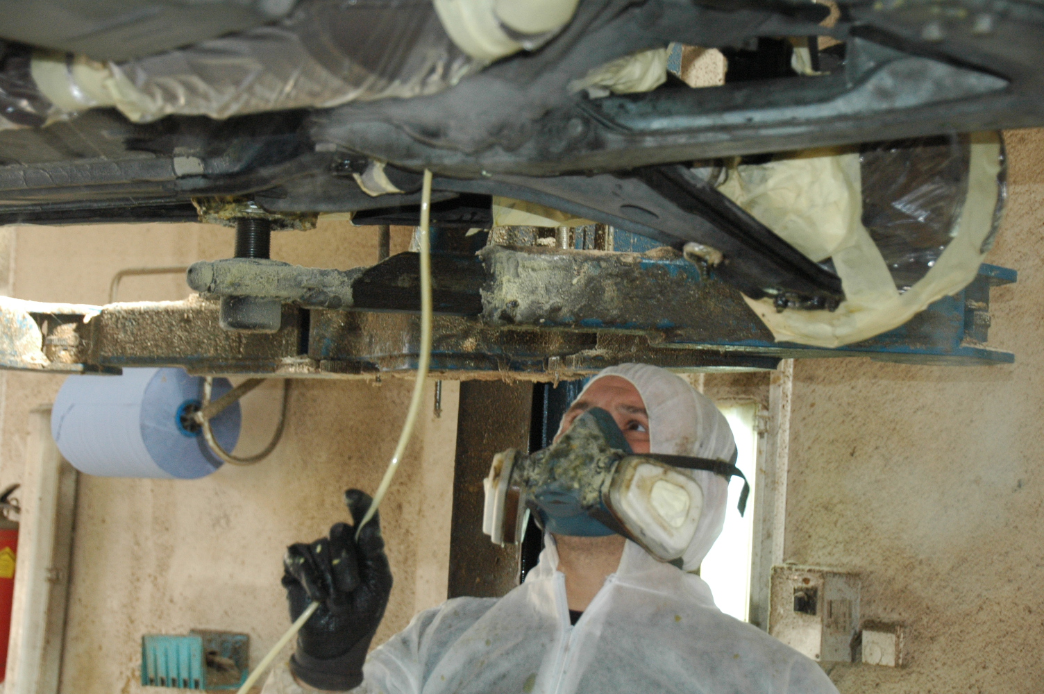

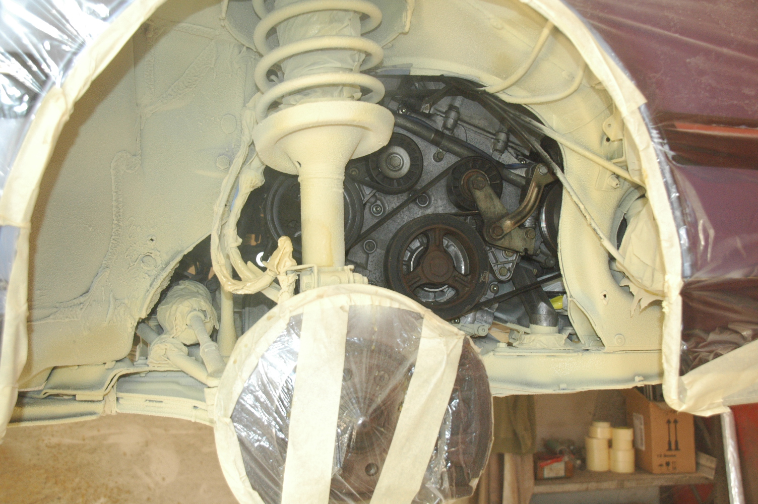

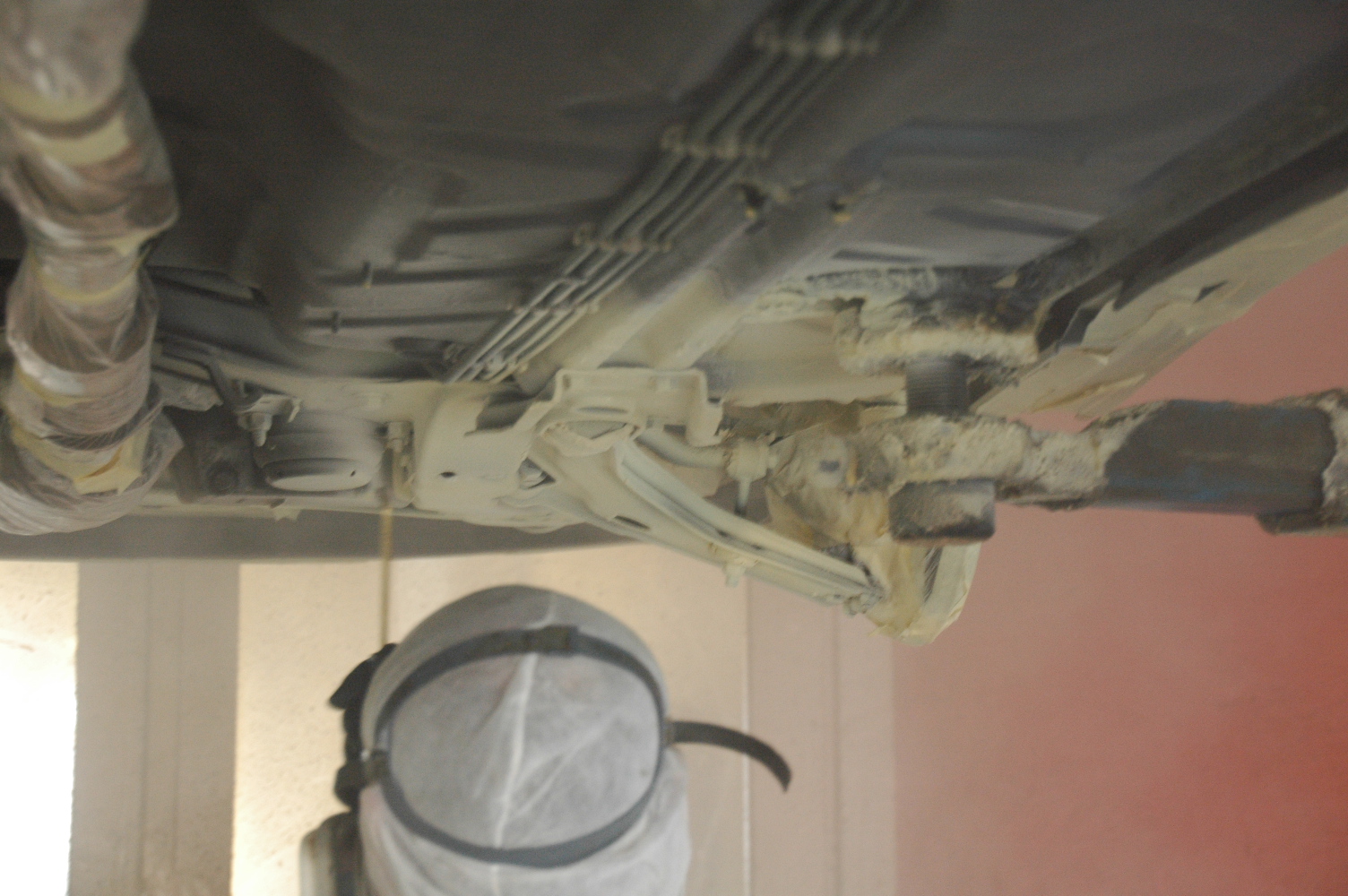

Hohlraumversiegelung:
DSC_0033.thumb.JPG.90b51734dcc012b95f9b404fdf77bac0.JPG DSC_0035.thumb.JPG.96bd1b014fb210177b6ae7a78ad12b66.JPG DSC_0043.thumb.JPG.6c21f9792a1f02eb1207ce32095a22cc.JPG DSC_0044.thumb.JPG.f479060c25b3fb309e048d983e6dc96f.JPG DSC_0049.thumb.JPG.d45560516bca84404932e40a2b3ef483.JPG DSC_0052.thumb.JPG.da21e4846f0dd5a7aa04eca9a3626811.JPG

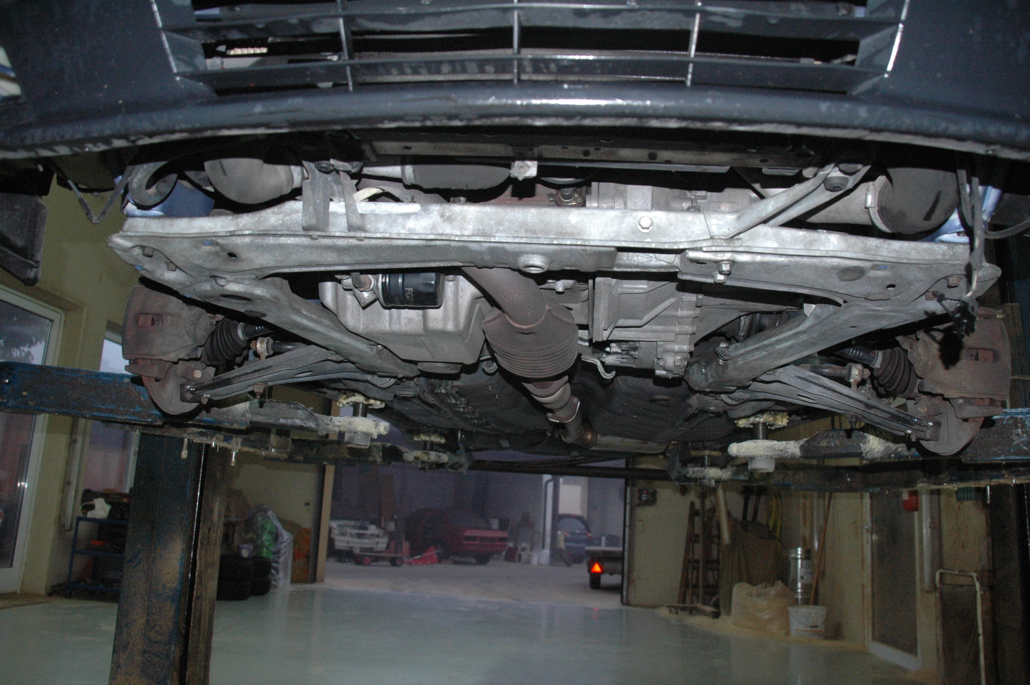

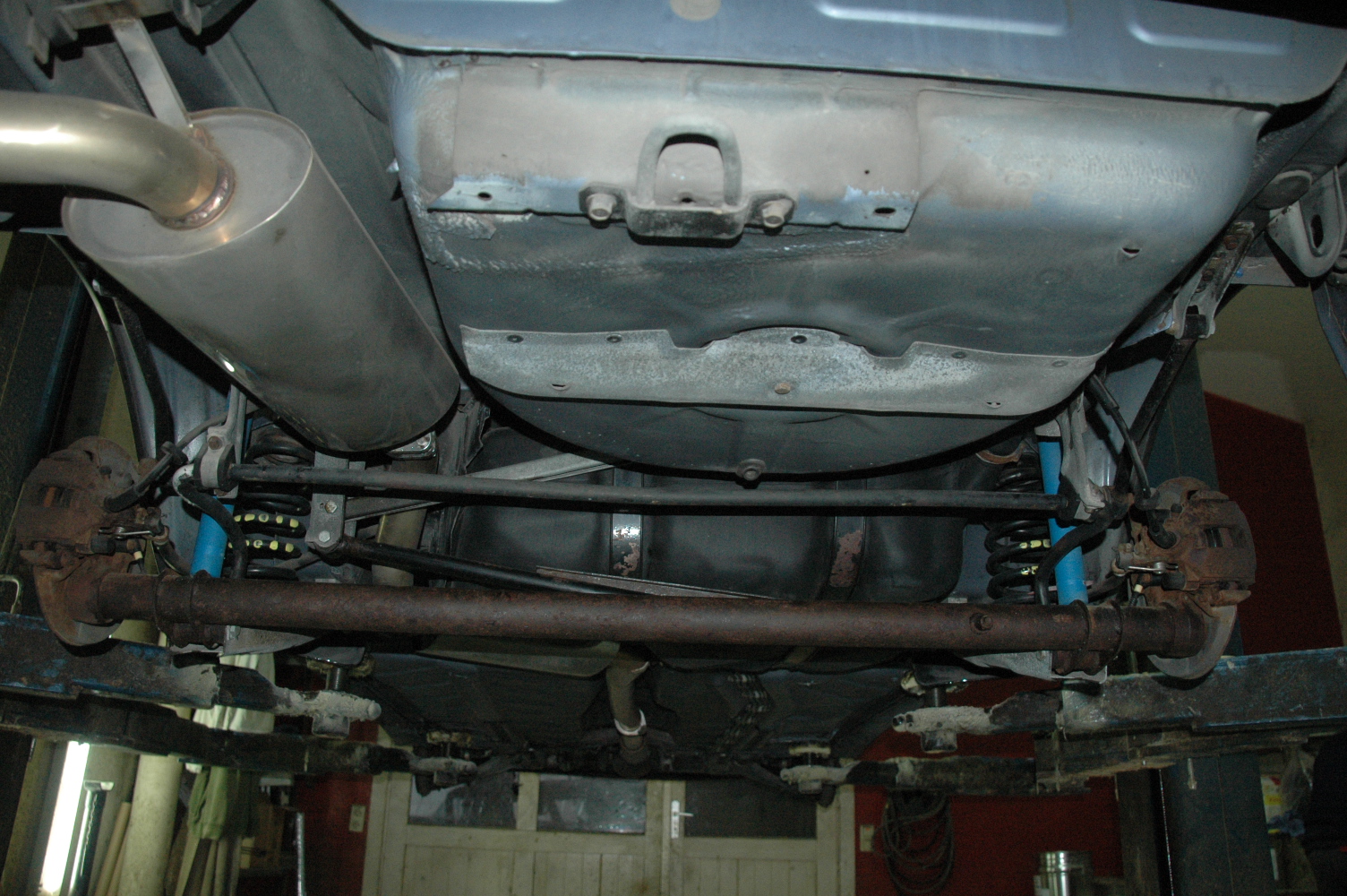

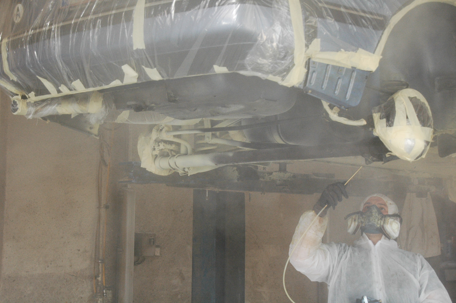

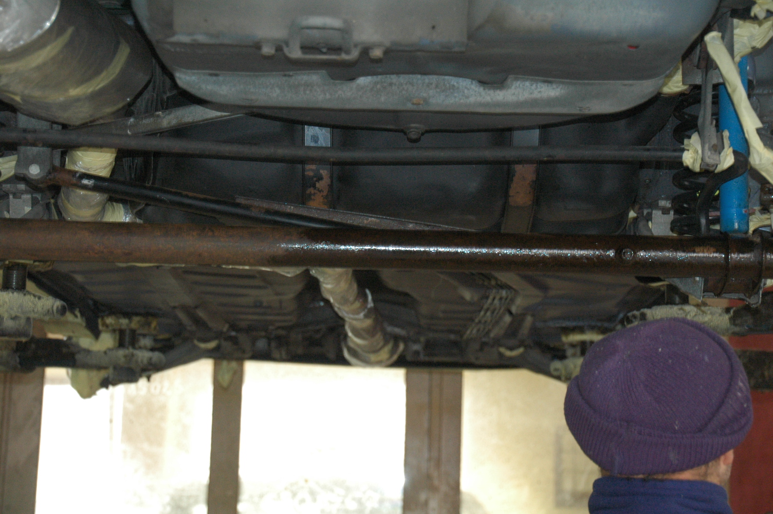

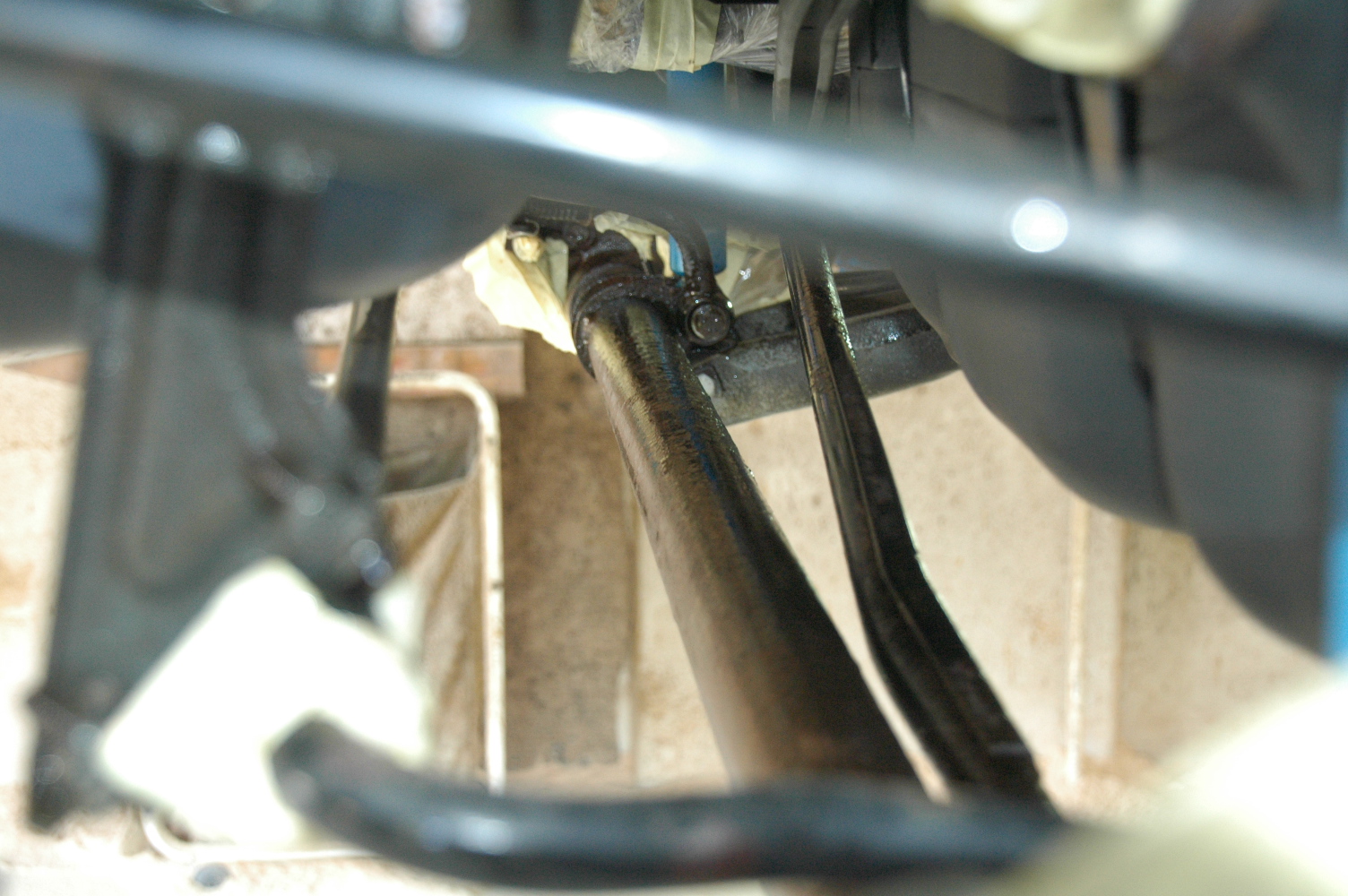

Und Unterboden:
DSC_0056.thumb.JPG.4036fc053f16300a5297050ad2cdd93b.JPG DSC_0058.thumb.JPG.b42f3aef5d1de9d031acb998befff9fa.JPG DSC_0059.thumb.JPG.75a2013b2ea787a0302cb1ace1a16c21.JPG DSC_0060.thumb.JPG.ffe686dfda78ed57576db74ec8e49800.JPG DSC_0065.thumb.JPG.e7213ad39396f4c54914cfd4981e3403.JPG DSC_0068.thumb.JPG.0dcaf74a44bc595283aac3d917e4435e.JPG DSC_0070.thumb.JPG.70295feb7ed886d4bf0b449daa085e65.JPG DSC_0073.thumb.JPG.5b57f52f0ef31d77c1862eae96047a7f.JPG
Damit sollte er jetzt locker für die nächsten 22 Jahre fit sein :biggrin: ...
:top::top::top:

Womit hast Du den Unterboden eingesprüht?
(Sieht mir ja fast nach MS aus. Aber das war mir dafür bisher immer zu weich.)
Ja, das ist Mike Sanders. Heiß gemacht und mit der Hakendüse versprüht sieht es so aus. Allerdings nicht sehr lange, wird dann fast transparent.
Habe zwar auch sicher schon mehr als 30kg davon gut erhitzt durch die Düsen gejagt, aber bisher eben immer hauptsächlich in Hohlräumen.
An den Unterböden der 9k habe ich aktuell Dinitrol.
Daher würden mich dann Deine Langzeiterfahrungen mit MS sehr interessieren, wie sehr es Dreck aufnimmt und wie schnell es unten ggf. auch abgewaschen wird.

Wie teuer war denn die Trockeneisreinigung? Oder wurde ein Gerät gemietet?
Gab es Überraschungen nach dem Strahlen?
Allzeit rostfreie Fahrt!
Viele Grüße
Jo
Hallo Jo!
Die Trockeneisreinigung kostet je nach Aufwand ab etwa 750,- Euro. Beim 99 wurde damals der Unterboden auch noch mit Brunox Epoxy behandelt ( HIER ) , weil da vor der endgültigen Versiegelung ( HIER ) noch Schweißarbeiten anstanden. Da waren es dann schon jenseits der 1000,- Euro.
Diesmal gabs aber nur Positives zu sehen und eine vorherige Behandlung war nicht nötig, da sofort mit Mike Sanders gearbeitet werden konnte.

Eine Frage: Dein blauer 9000 steht ja wirklich gut da. An der Hinterachse habe ich etwas Rost gesehen: Wie wurde da vorgegangen? Nur Owatrol?
Danke u. Gruß! ;-)
Das müsste man eigentlich mit jedem Saab machen, der erhalten werden soll.
Das habe ich auch vor.
Eigentlich wäre ja für heuer der 96 geplant gewesen, aber der hatte mit seinen Bremsen einge Überraschungen für mich bereit, sodass sich alles verzögerte. Daher habe ich dann den 9000 vorgezogen.
Nächstes Jahr kommen dann 96 und das Cabrio dran. Und sobald mein ´70er 99 wieder auf der Straße ist, der natürlich auch.
Ob der 95 Zweitakter und der 99 GLE ja in den Genuss kommen, hängt sehr davon ab, ob sie technisch weiter Mätzchen machen und mir irgendwann der Geduldsfaden reisst, oder ob ich sei doch noch in den Griff kriege.
Der Rost am Hinterachsrohr war nur ganz öberflächlich. Der wurde mit Spachtel und Drahtbürste entfernt und dann mit Owatrol stabilisiert. Zusammen mit dem Mike Sanders Fett, das jetzt drauf ist, hat er da zukünftig wohl keine Chance mehr.

Owatrol und MS vertragen sich problemlos. Dieses Owatrol schein überhaupt ein interessantes Zeug zu sein. Mit Kunsthatzlack mischbar und überlackierbar. ( Ob das mit den modernen wasserbasierten Lacken allerdings auch funktioniert, bezweifle ich eher. ) Dürfte auf jeden Fall in gutes Mittel sein, um eingelagerte Achsteile, ev. auch Bremssättel etc. rostmäßig zu stabilisieren. Muss mich diesbezüglich im Netz noch ein bisschen schau machen.
Ich arbeite seit diesem Jahr auch mit Owatrol und bin sehr positiv überrascht. Wichtig zu wissen und im Forum oft falsch dargestellt ist, dass auf Owatrol von Brantho Korrux nur das "nitrofest", nicht aber das "3in1" darf - das hat mir das Korrosionsschutzdepot zumindest so erklärt.
Toll, dass man auch auf das Owatrol direkt MS geben kann.
Danke für's Teilen, Gerald! ;-)
Daher bin ich (nach früherer Verwendung von Hammerite) insbesondere auch für die Hinterachsen inzwischen auf das 3in1 'pur' umgestiegen, also ohne Owatrol darunter.
das wird so nicht eintreten, leider ist das Gegenteil der Fall. An dem Sanders-Fett bleibt der Dreck hängen, der Unterboden wird pechschwarz. Die Schutzfunktion ist dann aber immer noch gegeben. Auf Fahrwerksgummis, Motorlager und Bremsschläuche würde ich kein Fett geben. Zum einen können Gummiteile aufquellen. Zum anderen s.o. .
