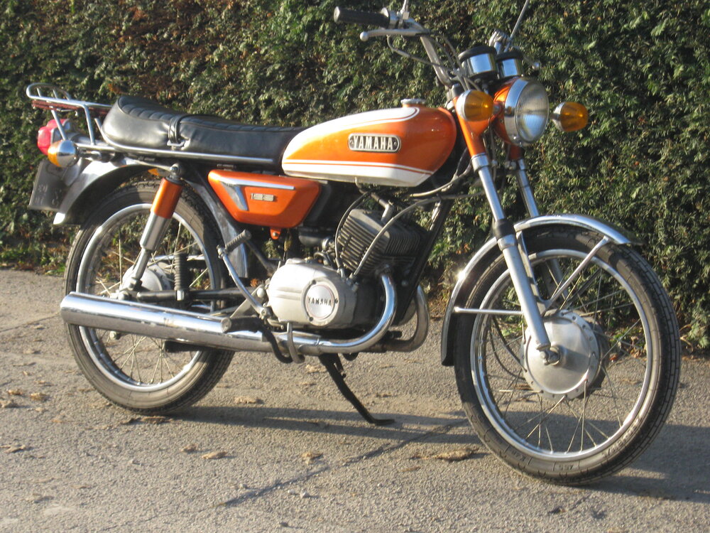

Bei mir aber bei sommerlicher Nutzung schon seit 1972 ! Lange genug ? :hello:
Wahrscheinlich macht's die sommerliche Nutzung? Und es ist nicht mehr der Sprit von 1972 drin?

Aber nicht lange.
Studien hab ich noch keine angestellt, aber der Mopedsprit mußte noch nie getauscht werden nach der Überwinterung.
Nein, das ist es auch nicht, was ich mit "lange" meinte. Ob Zweitaktöl da hilfreich ist (und der Tank ohne Öl schon nach 10 Jahren durchgegammelt gewesen wäre) oder im Laufe der Zeit auch oxidiert, Säuren bildet und damit eher kontraproduktiv wirkt (und der Tank ohne Öl noch 10 Jahre gehalten hätte), mag ich nur auf Grund dieser einen Langzeiterfahrung nicht beurteilen. Ich gehe jedoch davon aus, dass es nicht am Kondenswasser im halbvollen Tank gelegen hat, denn das sollte sich ja am Boden gesammelt haben (wo sich auch entsprechender Schmodder fand), so dass ich eher zu der letzten Theorie neige.
