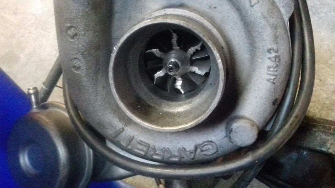

Also, kurzer Hand den Verdächtigen entfernt und dann auch das Knierohr abgeschraubt, Bei der Inspektion der Abgasturbine habe ich leider mehrere kaputte Schaufeln und so wie ich denke auch einen Riß im Gehäuse festgestellt. Von außen ist nichts zu sehen von dem Riß.
Nun meine Frage:
Kann man den Lader noch retten und bewahren oder muss es ein neuer sein???
Hab ein Foto angehängt von dem Objekt.

Auf jeden Fall nicht weg schmeissen, vielleicht ist da noch irgendwas heil, Stichwort aus 4 mach 1.
Riss im Gehaeuse ist eigentlich nicht zu retten.
Aus dem BJ schließe ich dass es sich um einen Garrett handelt, da ist die Ersatzteilversorgung eigentlich sehr gut. Die Welle mit der Turbine ist genaugenommen tot, Riß im Gehäuse: kommt darauf an wo genau, kann man eventuell schweißen. Ich hatte meinen Mitubishi heuer bei Ramspott & Brandt GbR, 0611 692254. Die haben aus 2 wieder einen gemacht. Ist zwar noch nicht eingebaut, passiert in den nächsten 14 Tagen, dann weiss ich mehr, sieht aber ganz gut aus.

Der Schaden ist aber nicht erst kürzlich entstanden.
Hatte der Wagen überhaupt noch turbogemässe Leistung?

Die Turbinenschaufel ist auf jeden Fall hin.
Eventuell mal beim Turbozentrum in Berlin anfragen. Ich hatte dort im Frühjahr gute Erfahrungen mit meinem Turbo X Lader gemacht, der auch komplett hinüber war.
Also, hab das Teil zum Turbozentrum geschickt und die haben ihn offiziell für tot erklärt, abgasgehäuse gerissen, turbinenschaufeln defekt, Lager eingelaufen und mit ölkohle voll, druckdose voller öl. Also nicht zu reparieren.

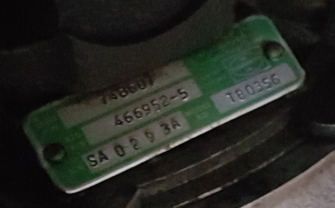

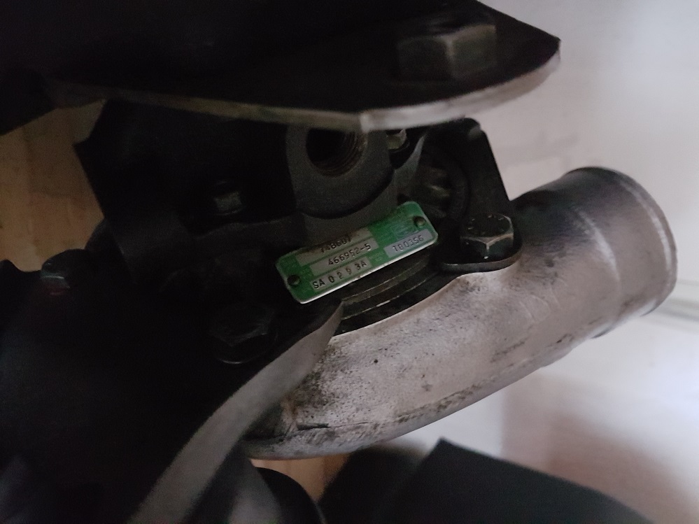

Mein Lader ist ein rein ölgekühlter Garrett Modell Tb 0321
Ich hänge mal ein Foto des Typenschild an.
Vielleicht kann mir jemand hier helfen.

Der TB 0321 gehört zu einem TU8 (nicht TU16)

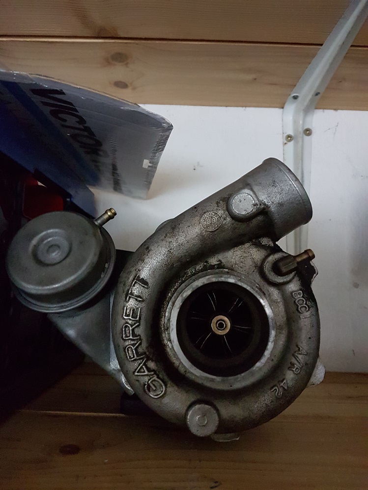

[mention=75]klaus[/mention] ist der Turbolader hier, auch für einen 8-Ventiler oder für einen 16V?
Der Steht bei mir noch im Regal, soll auch in einem Saab turbo gelaufen sein.:driver:
Er wurde aber auffällig, müsste wenn erstmal überprüft werden, ansonsten macht er sich gut im Regal...:rolleyes:
TU16

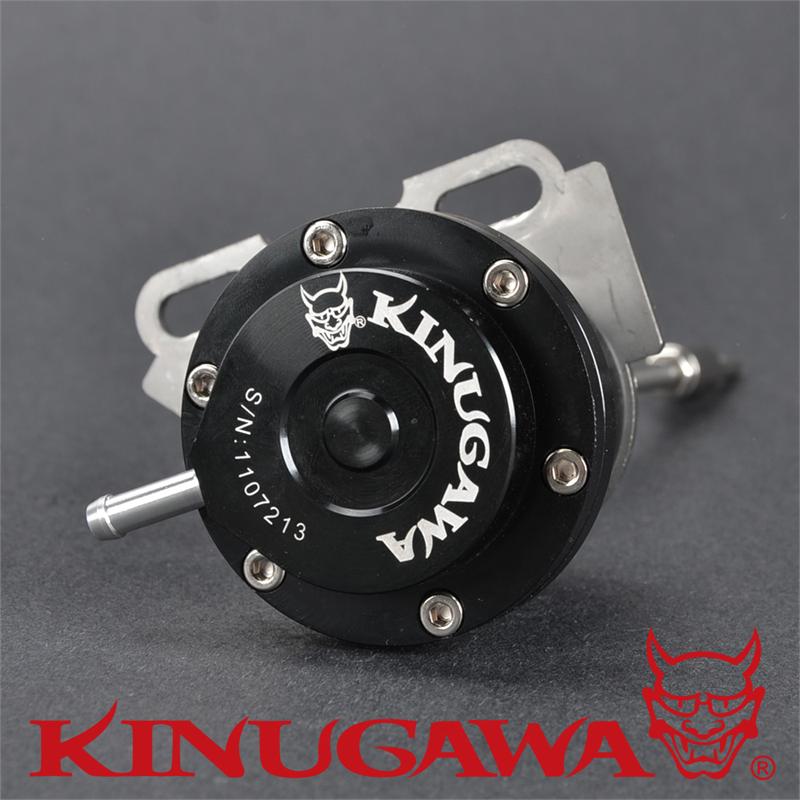

Bei der Google-Suche nach den MHI-Bilder auf diese Wastegate-Dose gestoßen. Ist das eine Alternative, falls die Originale mal den Geist auf gibt? Erfahrungen?
