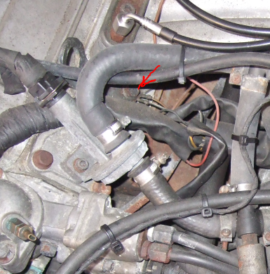

Anschluß ist keine Raketenwissenschaft. Der Signalpin ist sowieso extra und die Heizung ist einmal Plus und einmal Masse. Beim 8V ist das Benzinpumpenrelais aber ohnehin etwas fragil und mit der Benzinpumpe genug belastet, daher könnte man die Spannungszuführung auch auf Klemme 15 (Zündungsplus) legen. Bei "Zündung ein aber Motor aus" wird die Sonde dann zwar auch beheizt, aber das schadet ja nix.
Die Massepunkte der Lambdaregelung sind übrigens an der Haltelasche die zum Motorausbau dient am Zylinderkopf hinten, wenn man da einen Übergangswiderstand hat kann das die schönsten Lambdamesswerte verfälschen.
Dank dir Hardy für deine Ausführungen, die mich darin bestärken a) bei der nächsten AU dafür zu sorgen, dass er wirklich warm ist, wenn die gemacht wird und b) gelegentlich doch eine beheizte Sonde nachzurüsten und c) mir nochmal die Masseverbindungen genau anzuschauen.
Zu letzterem schreibst du "am Zylinderkopf hinten" - hab ich da einen übersehen?
Die vorne am am ZK hab ich kontrolliert und revidiert - oder meintest du diese?
Hallo ja, die Massepunkte waren gemeint, hatte das nicht mehr ganz vor Augen.
