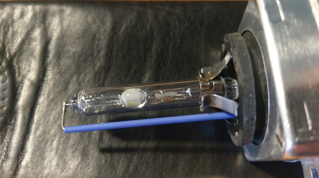

Gab es nicht früher mal eine Werbeaussage, dass die Xenon Scheinwerfer "ein ganzes Autoleben" lang halten sollen? Meine Original Osram D1S Cool Blue am 9-5er haben nach 2,5 Jahren mit Flackern aufgegeben. Autoleben???
Ich habe mal ein Foto eingestellt, die Brenner sind richtig milchig geworden, das merkt man nicht nur an der Farbe, auch die Leuchtkraft hat dadurch deutlich nachgelassen.

Gut zu wissen! Auf der anderen Seite sind die oben genannten Osram im Neuzustand ja auch besonders hell angeblich und da könnte man ja eine kürzere Arbeitszeit vielleicht noch akzeptieren. Wobei etwas über zwei Jahre vor allem in Anbetracht der Kosten schon sehr kurz erscheint.
Bei mir fliegen jetzt die knapp vier Jahte alten Phillips-Brenner raus da die Leuchtleistung erheblich nachgelassen hat und mittlerweile weit hinter der H7-Beleuchtung des vorhergehenden 9-5 liegt. Überlegt hatte ich das allerdings letztes Jahr schon aber jetzt gibt es nix mehr zu überlegen, man will ja schließlich was sehen in der Nacht. Fahrleistung in der Zeit betrug etwa 100tkm wobei das Licht nur angeschaltet wurde wenn es dunkel, das Wetter schlecht oder der Wagen deutlich oberhalb der Richtgeschwindigkeit unterwegs war.
Ich denke ich werde diesmal zu den Standard-Osram-Brennern in "Erstausrüsterqualität" greifen und mich dann mal überraschen lassen wie lange die können. Vier Jahre Garantie haben die Teile ja immerhin.
