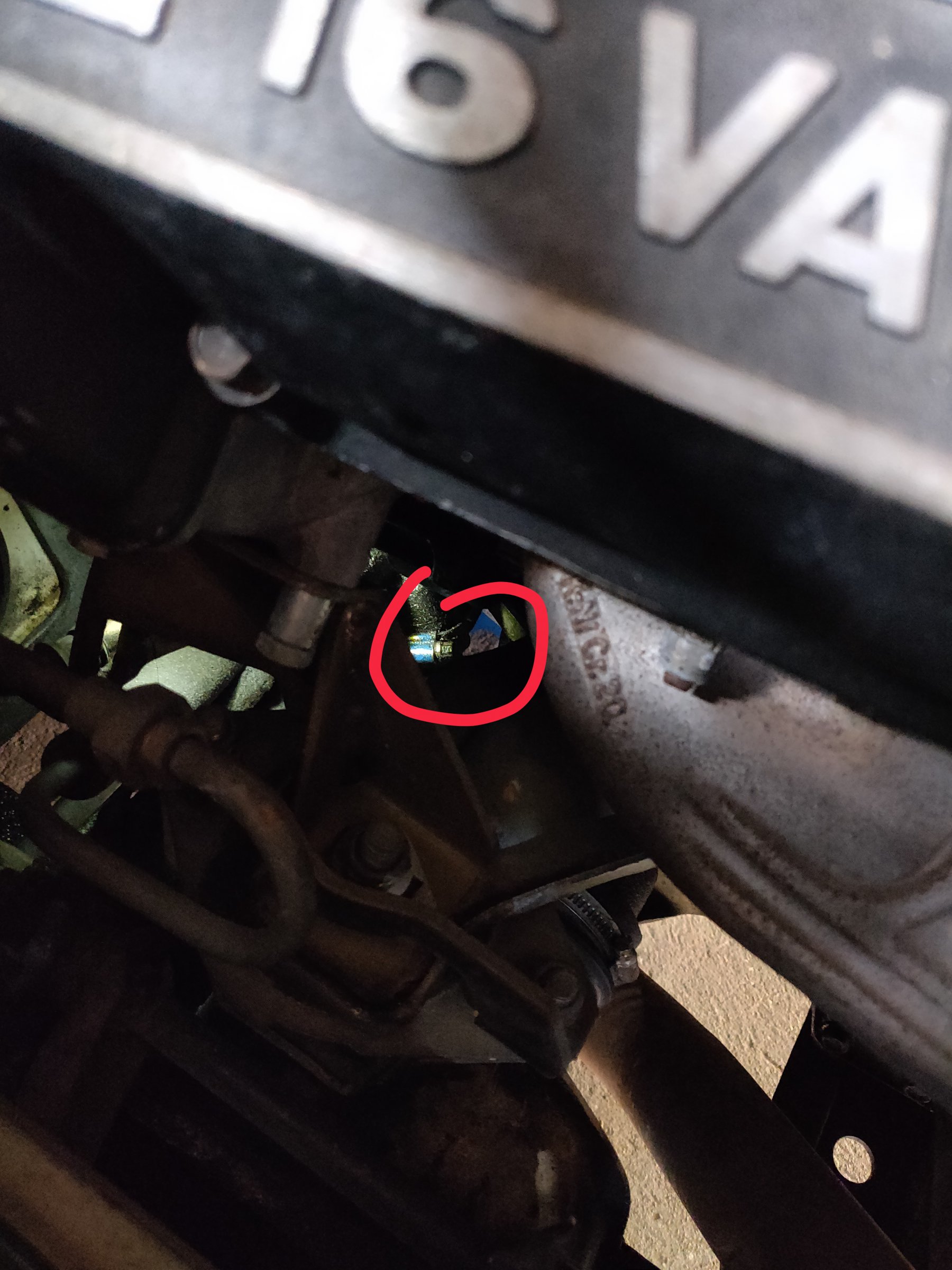

Meiner (MY92) leckt auch, die Verbindungen lasse ich im Rahmen des TÜV auch prüfen / nachziehen. Habe zunächst Dextron 2 nachgefüllt. Da Kfzteile24 in ihrem System nichts passendes finden konnte, habe ich hier im Forum nach dem richtigen Servoöl geforscht.
Für alle so unbedarften Schrauber und Blinden wie ich es bin hier ein Foto der Schelle, die es nachzuziehen gilt. Der Schlauch ist der vom Vorratsbehälter zur Pumpe.
Das Foto ist von oben aufgenommen am Krümmer vorbei, in Fahrtrichtung rechte Seite.
Die Schelle war bei mir sehr locker und es hat kontinuierlich rausgesuppt. Hoffe war das bei mir das einzige Problem, wobei ich mir auch fast sicher bin, dass der Vorratsbehälter auch Öl verliert. Zumindest ist er an der Unterseite immer sehr leicht ölig. Gibt's dafür noch Ersatzteile? Bzw. passt vielleicht ein alternativer Behälter an die Stelle?

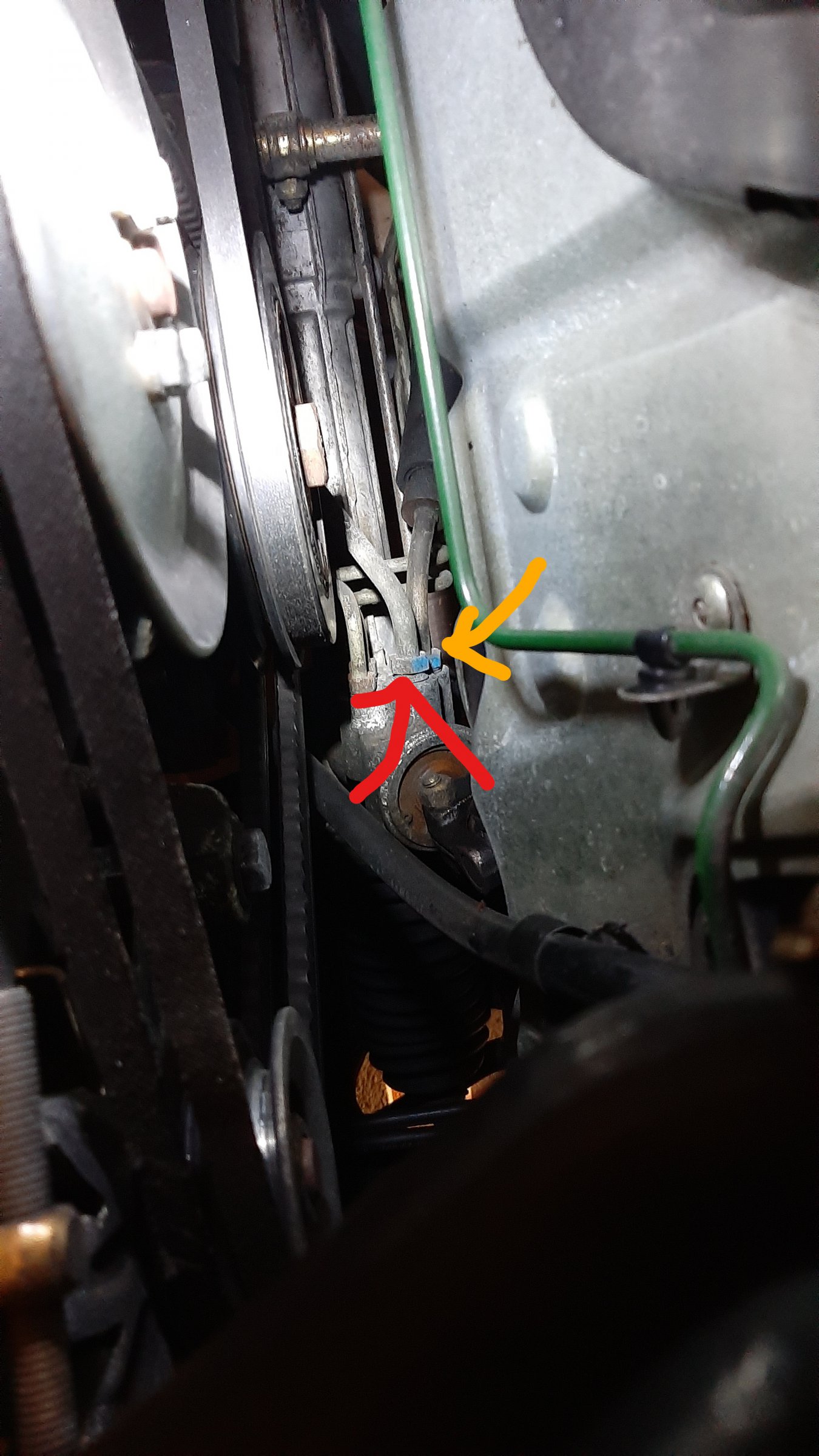

Ich knüpfe mich mal an das Thema hier an. Ähnlich wie tschugu bin ich ein Schrauberneuling.
Ich habe die gleiche Problematik am 900 mit dem Verlust von Servoöl an dem Filter und Behälter. Bei der Problematik am Behälter habe ich die Schellen nachgezogen - mal sehen ob das reicht.
Um das "Filterproblem" in den Griff zu bekommen habe ich nun bei Skandix den Schlauch bestellt und wollte diesen einbauen.
Nun habe ich gedacht das wäre keine allzu komplizierte Sache, da ich ja alle Schrauben sehe und zugänglich waren - jetzt bin ich schlauer..... so unkompliziert ist es leider nicht.
An der Servopumpe sollte der rot markierte Schlauch ab, um den neunen dort anzusetzen. Nur das Problem... Wie bekomme ich ihn ab? Mit dem Maulschlüssel habe ich zu wenig
Spiel nach links und rechts um die Schraube zu lösen. Von unten ist der orangen markierte Schlauch im Weg, welcher sich auch nicht lösen lässt, da ich auch dort zu wenig Spiel habe.
Gibt es da einen Trick oder kann mir jemand einen hilfreichen Tipp geben :) Ich wäre sehr dankbar
