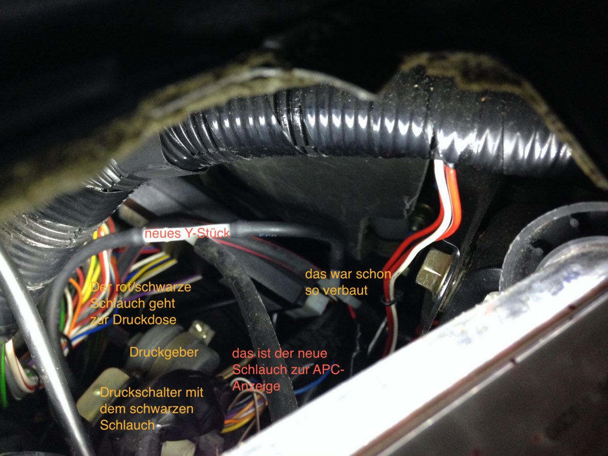

Wenn jemand Erfahrung hat, wäre ich für Hilfe seeeehhhhr dankbar. Bei dem Umbau Soft- auf Vollturbo wurde das Cockpit nicht mit getauscht. Cockpit habe ich, was muss ich sonst alles mitbringen?
Viele Grüße
Tom
Hallo Tom,
Du benötigst dafür noch ein Y-Adapter (so was wie vorne an den Waschdüsen unter Motorhaube) und ca. 30 cm Unterdruckschlauch.
Der Druckschalter und -Geber wurde verbaut?
Ansonsten kann ich Dir gerne zur Hand gehen.
Bearbeitet von AeroCV
Also das APC Ventil ist drin, klackert öfter mal, und der Klopfsensor auch. Wurde von einer SAAB Werkstatt in Regensburg gemacht.
Weißt du zufällig was für ein Innendurchmesser der Schlauch hat? Dann besorg ich das noch.
LG
Tom
... der Schlauch hat m.E. einen Innendurchmesser von 4mm.
APC-Ventil und KS meine ich nicht, die sitzen ja im Motorraum. Was ich meinte sitzt links vom Lenkrad unter dem Kniebrett/Lenkrad.
Aber das sollte die Fachwerkstatt mit eingebaut haben bei dem Umbau.
