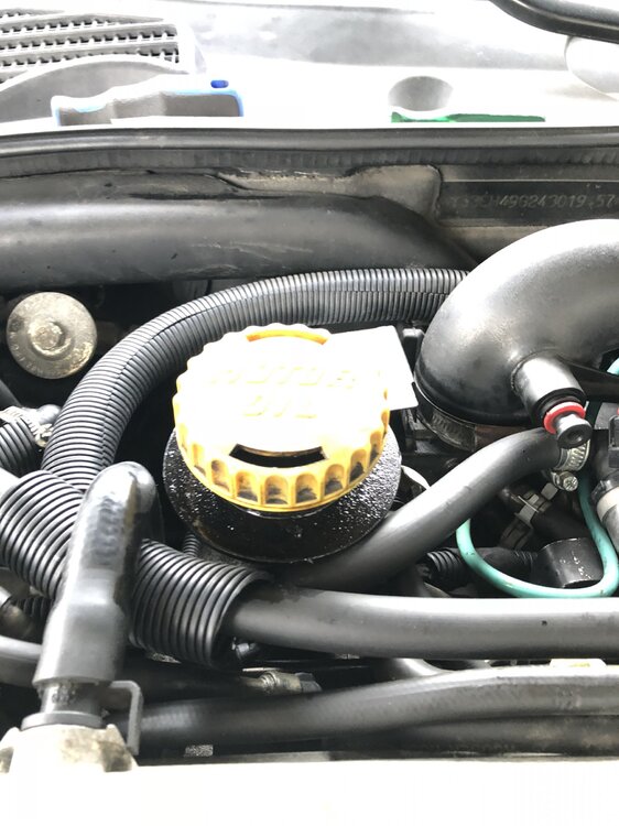

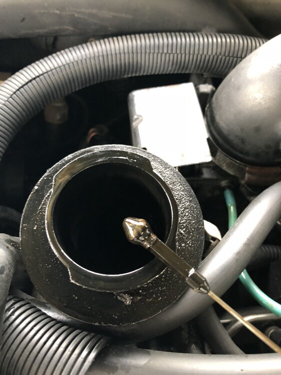

Weißer Rauch aus Öleinfüllstutzen

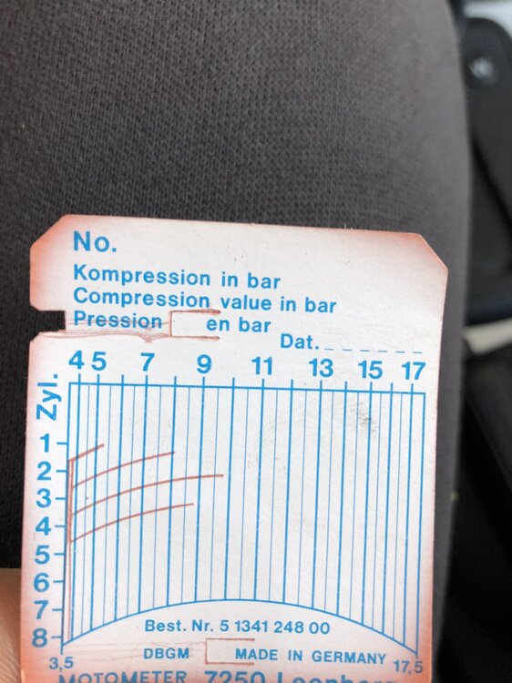

Das Fehlerbild zeigt eine allgemeine Materialermüdung und keinen Materialfehler eines Einzelteils. Okay, jetzt ist eben ein Zylinder so richtig müde. Und sorry turbo9000, ich weiß echt nicht, was an meinen Aussagen so "kritikwürdig" war. Aber wir widersprechen uns ja nicht grundsätzlich, hoffe ich.

Der wagen wurde von mir sehr gepflegt, jede 10tkm frisches Öl und der Vorbesitzer hat ihn auch immer beim Saabspezi warten lassen. Habe etliche Rechnungen mitbekommem sonst hätte ich ihn nicht gekauft mit ca. 280tkm.
Was ich nicht erwähnt habe, er läuft mit LPG, eine Prins mit braunen Einspritzdüsen. Bin schon etwas enttäuscht, da der Motor wirklich sehr ruhig lief auch auf LPG! Das Getriebe ist auch einwandfrei, was auf keine „Misshandlung“ deutet. Deswegen frage ich mich, wie so etwas passieren kann bei „nur“ 300tkm?
Na ja, ein B234R Block wartet schon. Wird wohl der werden, bevor ich irgendwo irgendwas gebrauchtes kaufe, wo ich sowieso alles erneuern müsste um auf Nummer sicher zu gehen. Dann muss der Schlachter hin halten, der ja eigentlich noch fahrbar ist.
Die schleimige Brühe ist mir heute erst aufgefallen, davor war davon nichts zu sehen. Habe ja regelmäßig das Öl kontrolliert.

Aufmachen und Nachschauen...Vorher mal den Kühlwasserbehälter auf Bläschenbildung prüfen um die ZKD auszuschließen.

Aber es ändert ja nichts an dem aktuellen Fall, dass der Motor anscheinend Abgase ins Öl bläst. Gar nicht gut und muss gemacht werden oder halt alternativ Motortausch.
Ich habe jetzt nicht alles gelesen.
Schon einen CO-Test gemacht? Ziemlich Aussagekräftig, schnell gemacht und teuer ist es auch nicht.
