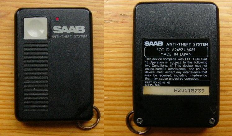

Ich habe in meinem US-CV das originale Saab Anti Theft System drin. Leider hat aber einer der beiden Handsender beim Batteriwechsel offenkundig den Code verloren, so dass ich die ZV, die über den Handsender betätigt wird, seit Jahren nicht mehr benutze. Ich habe Angst, dass ich mich mal aussperren könnte und dann auch noch mit nicht deaktivierter Wegfahrsperre, die auch über die ZV / den Handsender aktiviert / deaktiviert wird, dasitze.
Die Handsender, wie vermutlich das ganze System, stammen aus Japan.
Hat jemand eine Idee?
Kratzecke vielleicht?
So sieht das Ding aus und da ist dann noch ein schwarzer Summer dran.
Der Sender kann seinen Code eigentlich nicht verlieren. Der ist entweder über Jumper gesetzt oder fest einprogrammiert. Da muss was anderes im Sender kaputt sein.
Mal zerlegen und kucken - kalte Lötstellen, defekte Taster, etc..

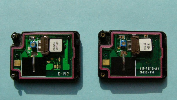

Ich glaube, dass sich das Problem meiner Handsender gelöst hat.
Als ich das Auto gekauft habe, waren zwei äußerlich gleiche Handsender dabei. Sie entsprachen denen, die im EPC unter "Diebstahlalarm-Cabriolet" enthalten sind. Nachdem der eine funktionierte, habe ich bei beiden die Batterie ausgewechselt, um wegen des unbekannten Alters der Batterien auf der sicheren Seite zu sein. Danach habe ich beide Sender ausprobiert. Der eine funktionierte, der andere zeigte zwar über das Aufleuchten des kleinen rote Lichtes seine Sendefunktion an, bewegte am Auto aber nichts. Daraus schloss ich, dass der eine Sender durch den Batteriewechsel seinen Code verloren hatte, von dem ich annahm, dass er irgendwie im Sender programmiert sei und den Batteriewechsel möglicherweise nicht überlebt hat.
Durch diese Diskussion angeregt, habe ich die beiden Sender heute geöffnet. Und siehe da, sie sehen im Inneren unterschiedlich aus. Auch die Bezeichnung des Chip ist unterschiedlich.
Ich vermute nun, dass nur einer der Sender zu meinem Auto gehört, der andere aber nicht. Insofern kann er natürlich an meinem Auto auch nicht funktionieren.
Da muss man erst einmal drauf kommen.Handsender.JPG.48fc59e837f569ace2415aaabd761849.JPG Handsenderoffen.jpg.8855a0367d1be137608f72eca39672f1.jpg
Hmm, das muss eigentlich nichts heißen. Der eine Sender ist eben eine neuere Revision - vielleicht wurde der später mal dazugekauft oder wegen Defekt ausgetauscht. Oder es war gerade Umstellung im Werk und die zwei verschiedenen Platinen kamen trotzdem mit der Auslieferung zum Auto.
Der Code müsste auf dem Ding sein, das Du Chip nennst. Du kannst die braune Klammer an dem Verbindungs-Stecker lösen und das Teil einfach rausnehmen. Du könntest mal versuchen, die Teile aus beiden Sendern gegeneinander zu tauschen - wenn dann das Problem mitwandert ist auf einem Chip tatsächlich der falsche Code gespeichert.
Ansonsten nimm mal das eine Teil raus und schau was genau auf dem Chip steht, evtl. auch unter dem Aufkleber - dann kann ich mal kucken ob und wie die sich programmieren lassen.
