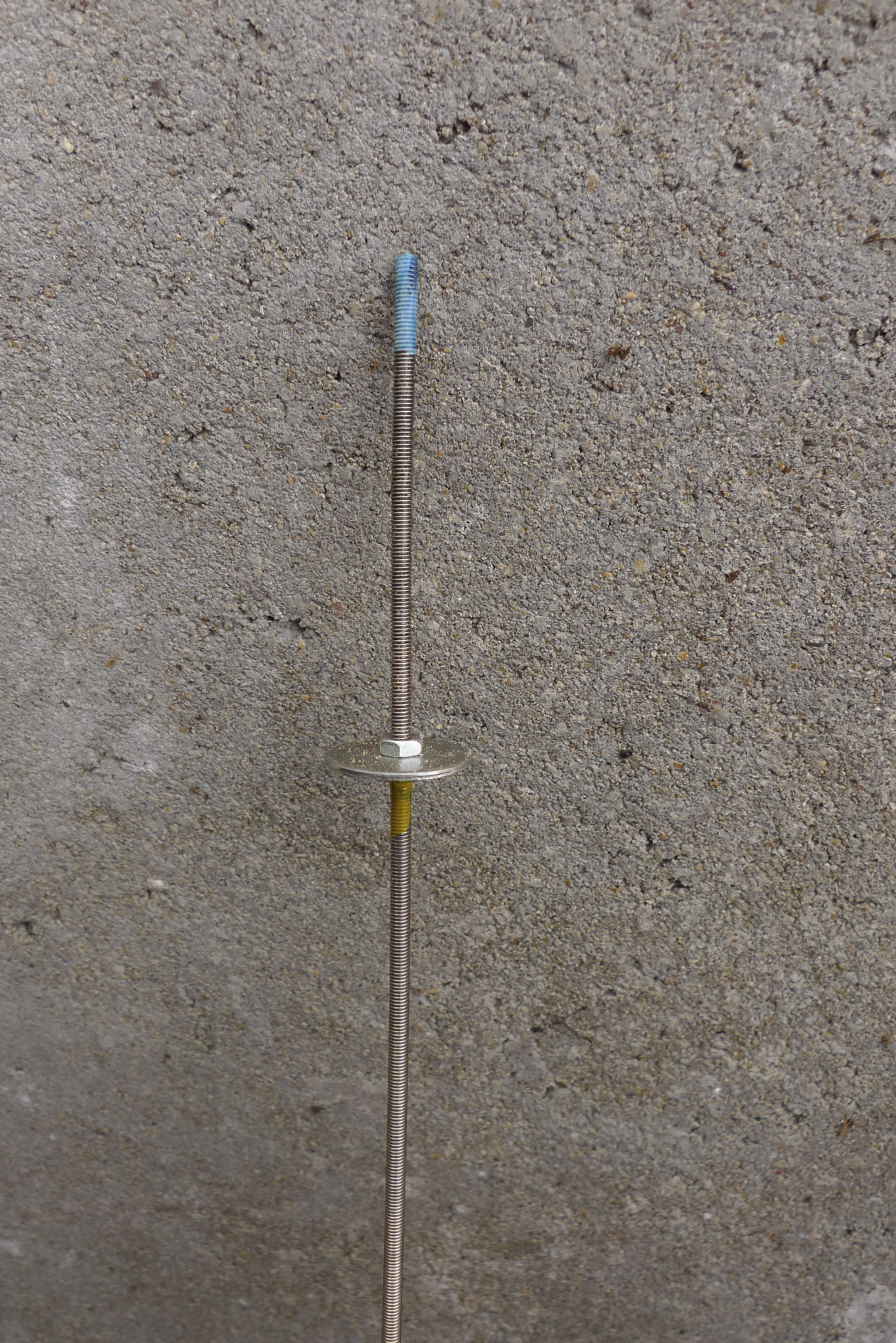

Ich verwende dazu das Hinterteil eines Messschiebers.
Unbedingt die Messprozedur (WIS) beachten!! <
Der Messschieber hat sich als suboptimales Werkzeug gezeigt, es ist in der Umgebung verdammt heiss. Mein Messgerät ist jetzt eine 3 mm Gewindestange, die mit einer grossen Karoscheibe (16er- bzw grösser als das 14 er Einfüll und Messloch) sowie 2 Muttern ausgestattet ist. Die Scheibe ist bei 6,35 mm auf der Stange fixiert u. mit Nagellack gesichert. Mit dem Lack habe ich noch die max-Markierung 5,08 aufgemalt.
Funktioniert bestens, da ich regelmässig zum 2 ten Ölwechsel 4 Liter Getriebeöl tausche , kommt das Ding auch zum Einsatz.
By the way, die Maße stimmen ,habe es damals extra beim Saabfritzen prüfen lassen.
( dass die Nasen dann die Schraube vom Getriebe so angeknallt haben dass sie kaum zu lösen war ist eine andere Geschichte.)
PG2
Bearbeitet von PG2
Hier noch ein Foto vom Werkzeug.

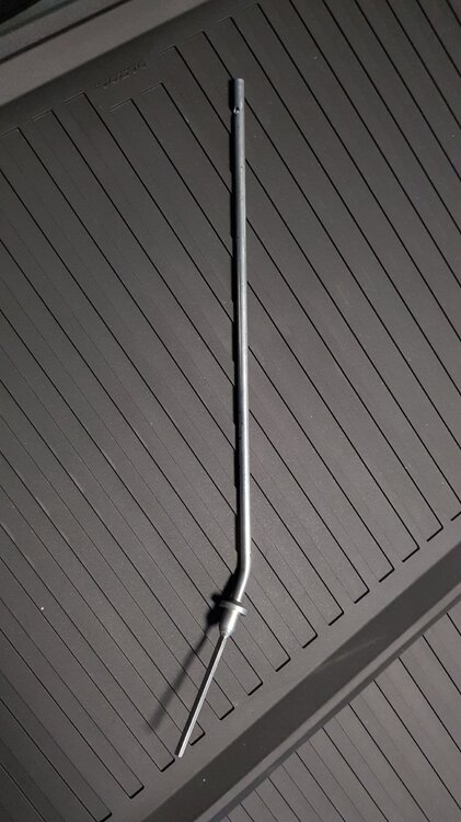

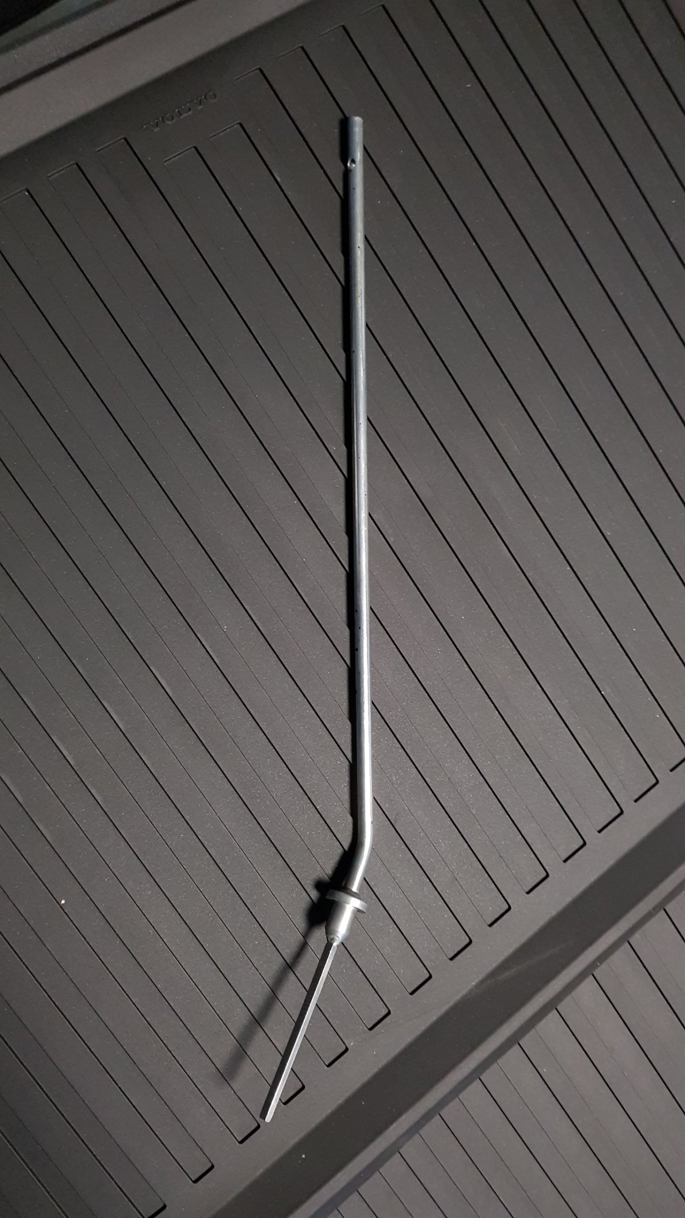

jetzt brauch ich doch mal wieder Eure Hilfe, da ich weder in den Foren noch in der WIS was gefunden habe. Welche Torx-Größe hat eigentlich der Stopfen an der Einfüllöffnung? Sollte dringend mal das Getriebeöl kontrollieren und will nicht gleich einen ganzen Satz kaufen ...
Danke Jürgen
Google KI sagt T40, werd ich gleich morgen nachschauen ....
So oft wie die mich täglich anlügt würde ich immer probieren welcher nicht mehr passt. Vielleicht doch einen günstigen Satz, z.B. von BGS?
Ich habe gestern den Peilstab vom Aisin Getriebe das erste Mal benutzt. Ist das eigentlich normal, daß das Öl rot und sehr dünnflüssig ist? Mein alter Volvo mit Schaltgetriebe hatte viel zäheres Öl. Das vom 9-5 sieht fast aus wie Kühlerfrostschutz.
Jens
Ja, das ist das übliche ATF in diesen Getrieben.
vor 4 Minuten, aronus hat gesagt:
Jens
Ja, das ist normal..........
Hier mal ein Vergleich: alt gegen neu
Wobei neu das Hellere ist.
Das ist schön. Meines ist rot, also noch gut. Das wurde beim Vorbesitzer auch mal getauscht, aber ich weiß nicht wann.
So, ob Google recht hatte, weiß ich nicht, bei mir ist auf jeden Fall keine Törx-Schraube drin, sondern ein Flacher Stab, sieh aus wie ein Ölpeilstab, an dem das Plastikteil oben ab ist. Werde die Tage mal versuchen das Ding rauszukriegen, brauch nur noch ne Zange mit der ich da rein komm und genug Kraft habe, das Ding zu ziehen ...
werde berichten wenn ich es draussen hab smile
