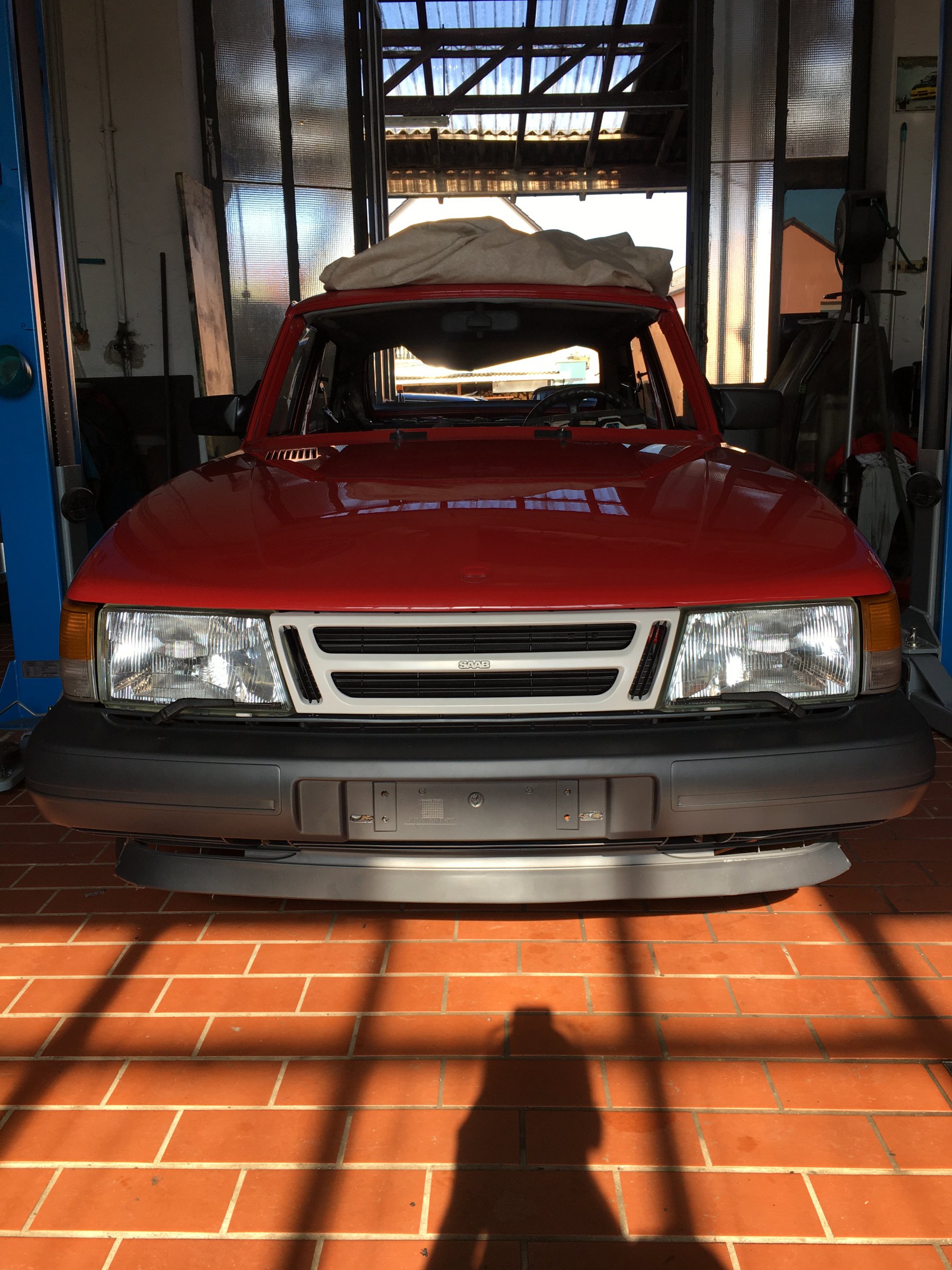

Immer schön langsam, Schritt für Schritt. Er steht nun nicht mehr beim Lackierer. Das war ne schöne Überraschung heute :ciao:.
Nur diesen Monat wird das nix mehr, :frown: Sind eben noch einige Handgriffe bis ins Ziel.

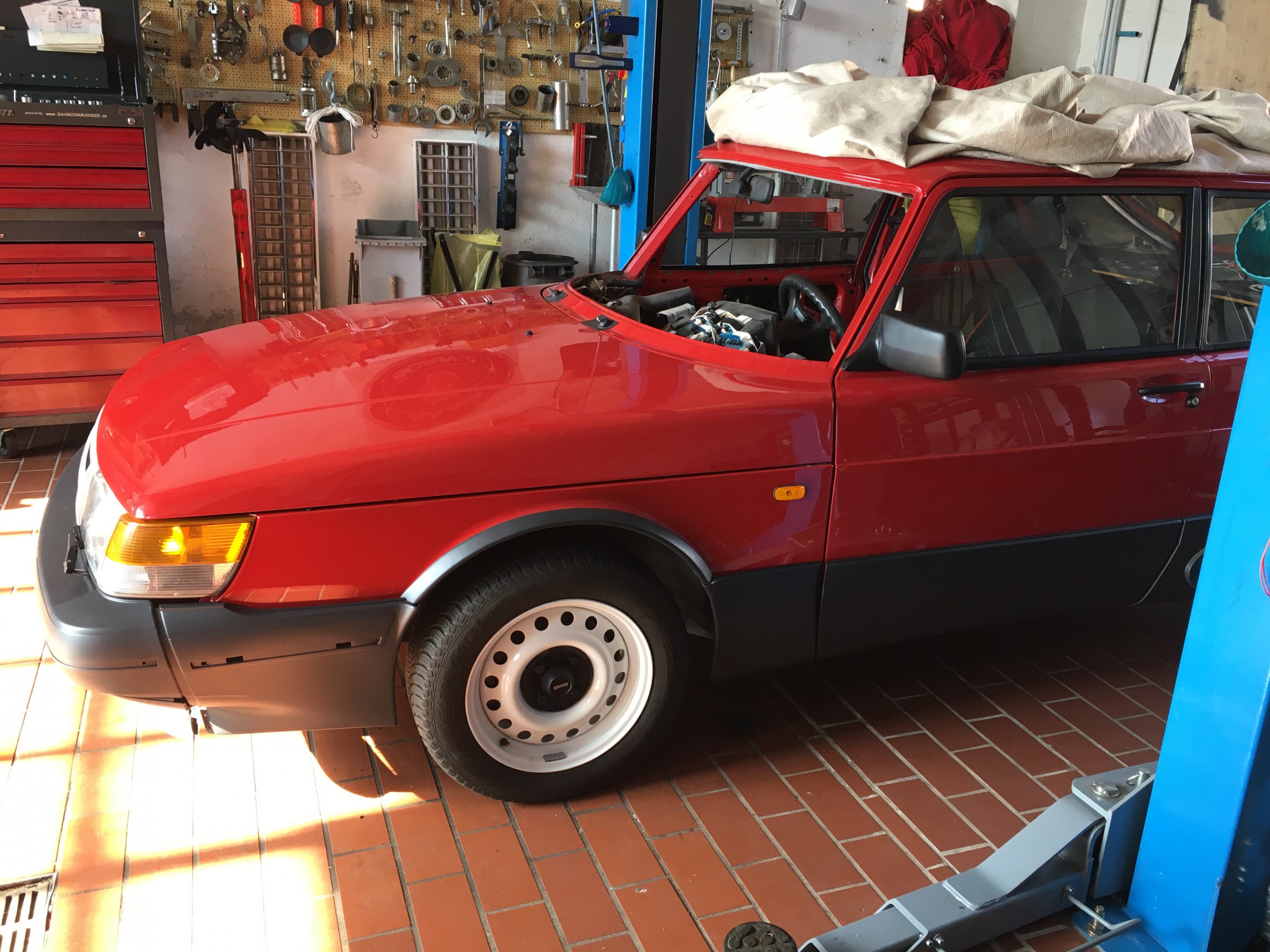

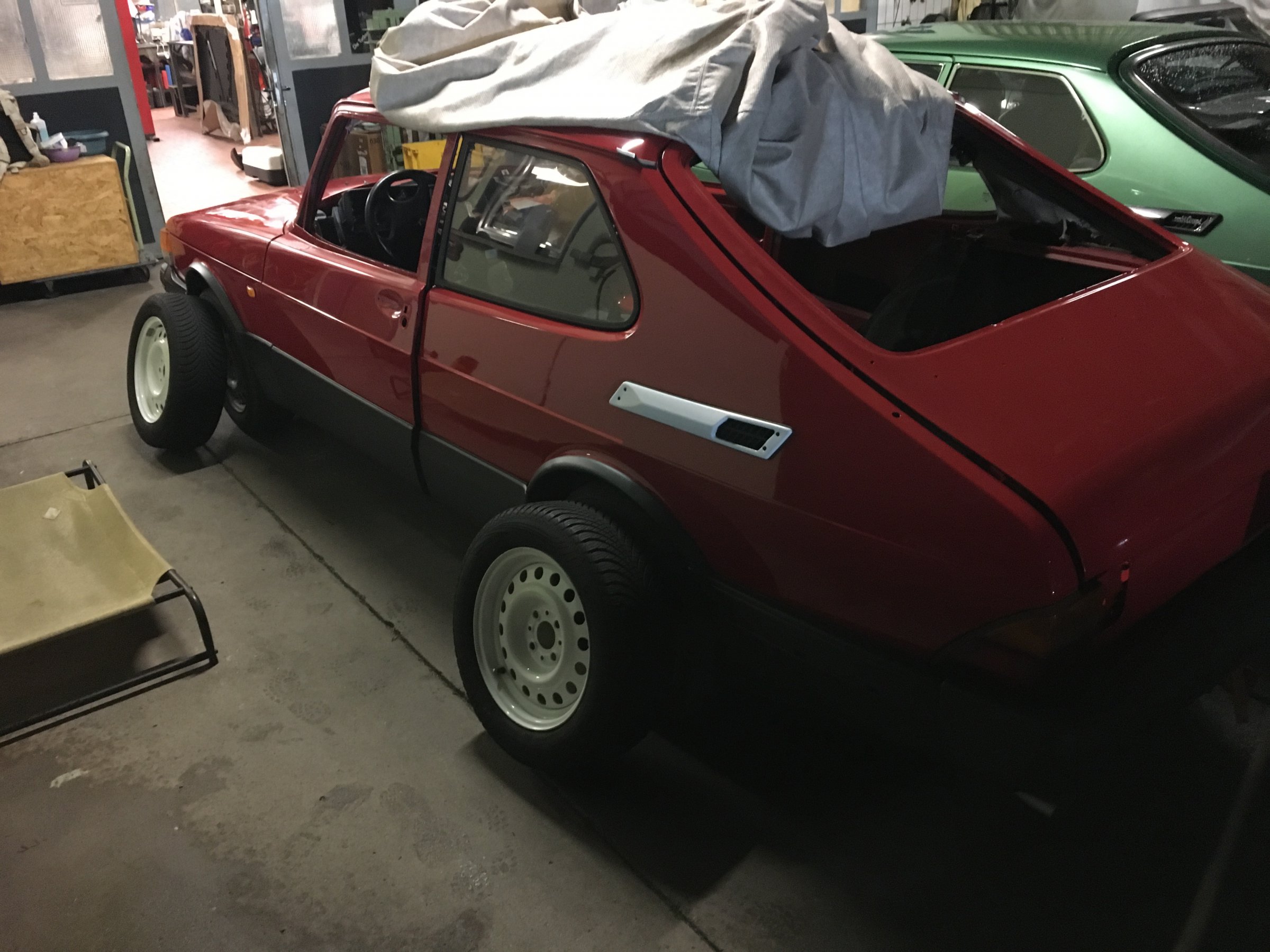

Der Reifen hinten links ist falsch:biggrin::biggrin::biggrin:
Aber ist ja in guten Händen, das wird:top::top::top:

... im wahrsten Sinne des Wortes :smile::top:

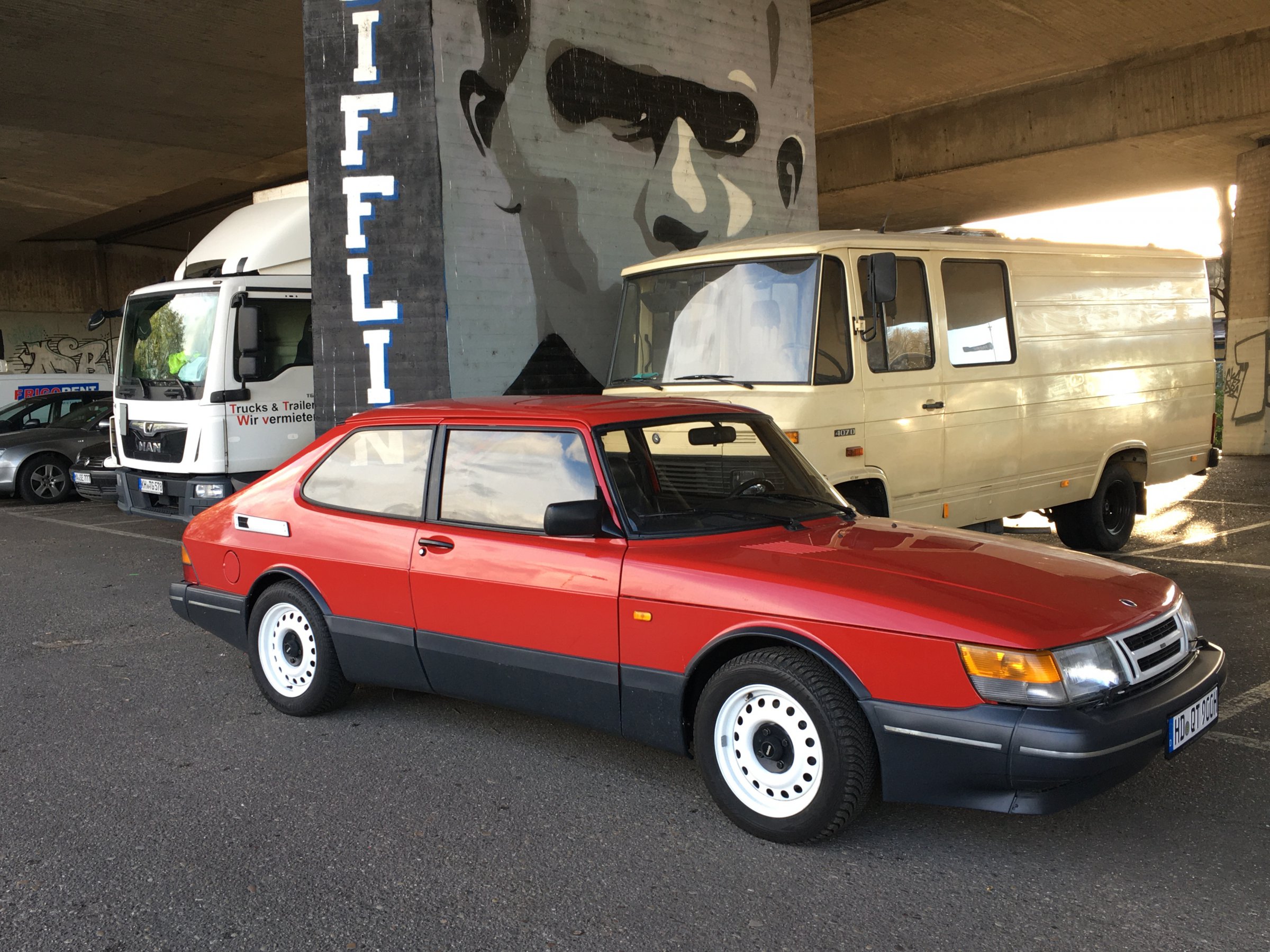

Die weißen Felgen finde ich super!:top:
Das weiße Vent Cover passt nach meinem Geschmack weniger gut, aber das ist deine Sache.
Ich hab sogar noch ne weiße Nase :biggrin:. Beitrag #89.
Das gibt mir das Starsky & Hutch Gefühl. :cool:
Mehr war zuhause nicht durchzusetzen, ...
Jetzt mit ein paar "Handgriffen" mehr. Ich hoffe die 16S Federn setzen sich beim Fahren noch die entscheidenden paar cm. Aktuell sind das 67cm vom Boden bis zum Radlauf. An meinem Cabrio 64cm.
Und weißer Nase, ...
Da sieht man's mal wieder, mit ein Paar Handgriffen ist es eben doch noch nicht getan .... aber es wird schon:top:.
Mit Nummernschild und Zierleisten kommt er schon noch runter ....:rofl: ....:vroam:
Meiner stand neulich nach dem Federwechsel auch extrem hoch. 2 - 3x ein paar Meter vor und zurück mit bremsen und Gas geben und schon sah das ganz anders aus. :top:

Ja, das sieht doch super aus so und passt in der Kombination mit weiß irgendwie gut! :top:
edit
Das SAAB-Emblem am Grill würde ich noch schwarz machen.
Sieht richtig gut aus mit weiß!
