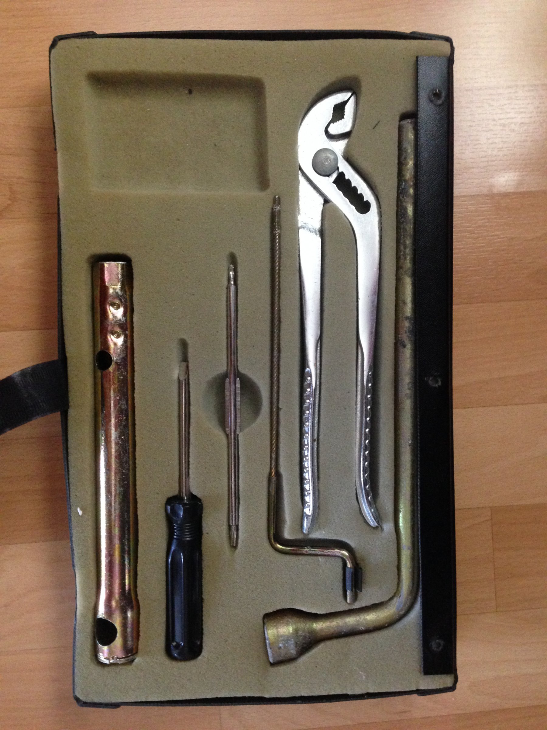

Hallo zusammen,
da freut man sich mal wieder seit längerem auf eine Fahrt mit Ove und dann das. Nachdem ich zum Zwecke eines besseren Einstieges den Sitz meines 900er CC ganz vorgefahren habe und es in der Endposition verdächtig gekrächzt hat, war der Sitz Tot. Nichts geht mehr sogar die Lehnenverstellung ist außer Funktion. Sicherung unter dem Rücksitz ist es nicht. Der Beifahrersitz funktioniert auch. Das war es was ich noch während der kurzen Zeit testen konnte bevor mich die bessere Hälfte aufgrund der eisigen Kälte zwang die Fehlersuche abzubrechen und mit einem deutschen Fabrikat sowie den Worten "ich fand die manuellen Sitze eh bequemer" die geplante Fahrt fortzusetzen.
Nachdem ich mich wieder beruhigt habe (niemand darf den alten Herren (Ove) ohne Fachwissen ungestraft kritisieren ;) ) fiel mir ein, das es doch im Bordbuch eine Abbildung zur manuellen (elektrischen) Sitzverstellung gibt und Tatsächlich. 9548363 so die Ersatzteilnummer. Leider nicht mehr verfügbar. Nun endlich zu meiner Frage. Hat jemand eine Alternative zu diesem Werkzeug?

........... Hat jemand eine Alternative zu diesem Werkzeug?.............
Akut oder grundsätzlich?
Akut fallen mir Dremel oder Akkuschrauber mit biegsamer Welle ein. Müßte man womöglich anpassen.
Ich habe aus dem Ersatzteil-Fundus der Werkstatt, die mir nen memory-Aerositz in den 9K eingebaut hat, diese Kurbel erhalten. Aber ich habe mir sagen lassen, daß das manuelle Kurbeln, wenn man erst die richtige Stelle gefunden hat, eine fast unendliche Sklavenarbeit darstellt, die gegen die Menschenrechte verstoßen würde, wenn manns nicht freiwillig machte.
Habe genauso einen Werkzeugkasten mit dieser Kurbel hier zu liegen... wenn Interesse, melde dich. Eventuell können wir da was machen. Ich brauche nämlich eigentlich einen anderen.
Ich würde auch tauschen ... Gruß Hagman.
Wahrscheinlich könnte man nur Schaumstoff und Inhalt tauschen ...
Ich meld mich bei Dir! Bin jetzt erstmal eine Woche im Krankenhaus. ;)
Danke für die zahlreichen Tipps. Ich werde mich, wenn ich wieder zurück im Lande bin, auf die Fehlersuche machen. Hat denn evtl. jemand so eine Kurbel (zum Abkauf) rumliegen? Auto steht zum Glück in der Tiefgarage wird aber nächste Woche benötigt (würde ja erstmal reichen, wenn ich mich hinter das Lenkrad setzen könnte und Fahren könnte).
