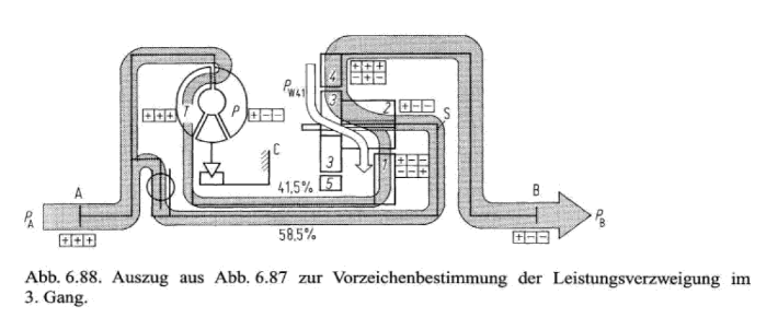

Deine Aussage ist aber auch nur eine Halbwahrheit.
In dem Buch nennt man es technisch richtig "Leistungsverzweigung" wobei die Brücke aber auch schon geschlossen ist. (Fahrstufe 3) Bei normaler Beschleunigung tritt somit keine Drehzahlerhöhung ohne proportionale Geschwindigkeitserhöhung auf (wie in 1 oder 2)
Probier's mal aus.
Letzteres ist richtig, bezogen auf die Beschleunigungsphasen in 1 und 2. Da wird polemisch gesprochen im Wandler 60% Wärme und 40% Vortrieb erzeugt.

[mention=4322]steini[/mention] : ich bin da kein Experte.
Ich hatte einen Absatz in dem Text jedoch so verstanden, daß erst der Nachfolgetyp 4HP20 eine Wandlerüberbrückung in der 3. und 4. Fahrstufe hat.
Mir geht es dabei um den Benzinverbrauch, der (so verstehe ich es) von der Überbrückung abhängig ist.
Daher haben moderne Automaten immer (?) elektronischen Überbrückungen (hatte ich mal irgendwo gelesen).
