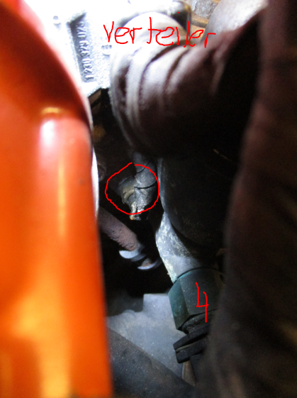

Die Position ist etwa zwischen deinen Pfeilen 3 und 4, wirklich schwer zu finden und so wie beschrieben der einzige einpolige. Am besten sieht man ihn, wenn man weiter rechts zwischen dem KW-Schlauch und dem Verteiler hinunter schaut, neben dem Thermozeitschalter (4) - ich hab mal versucht, ihn zu fotografieren:

Habe den Sensor gefunden. Wie patapaya beschrieben hat, befindet er sich direkt links neben dem Thermozeitschalter (Nr. 4).
