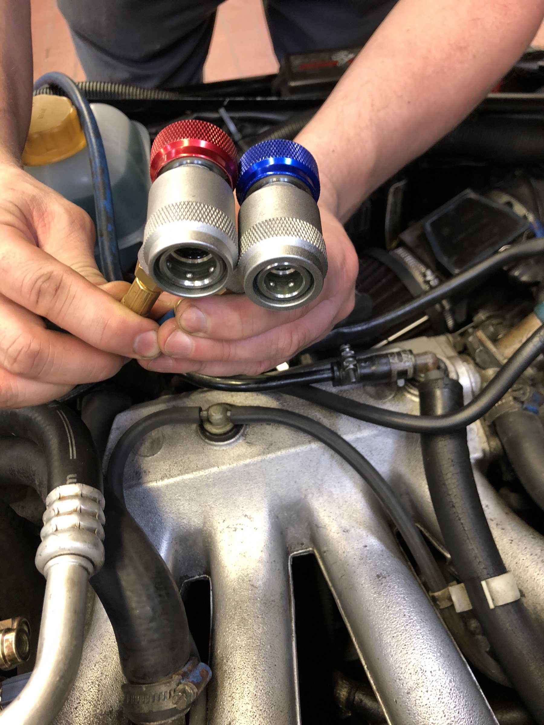

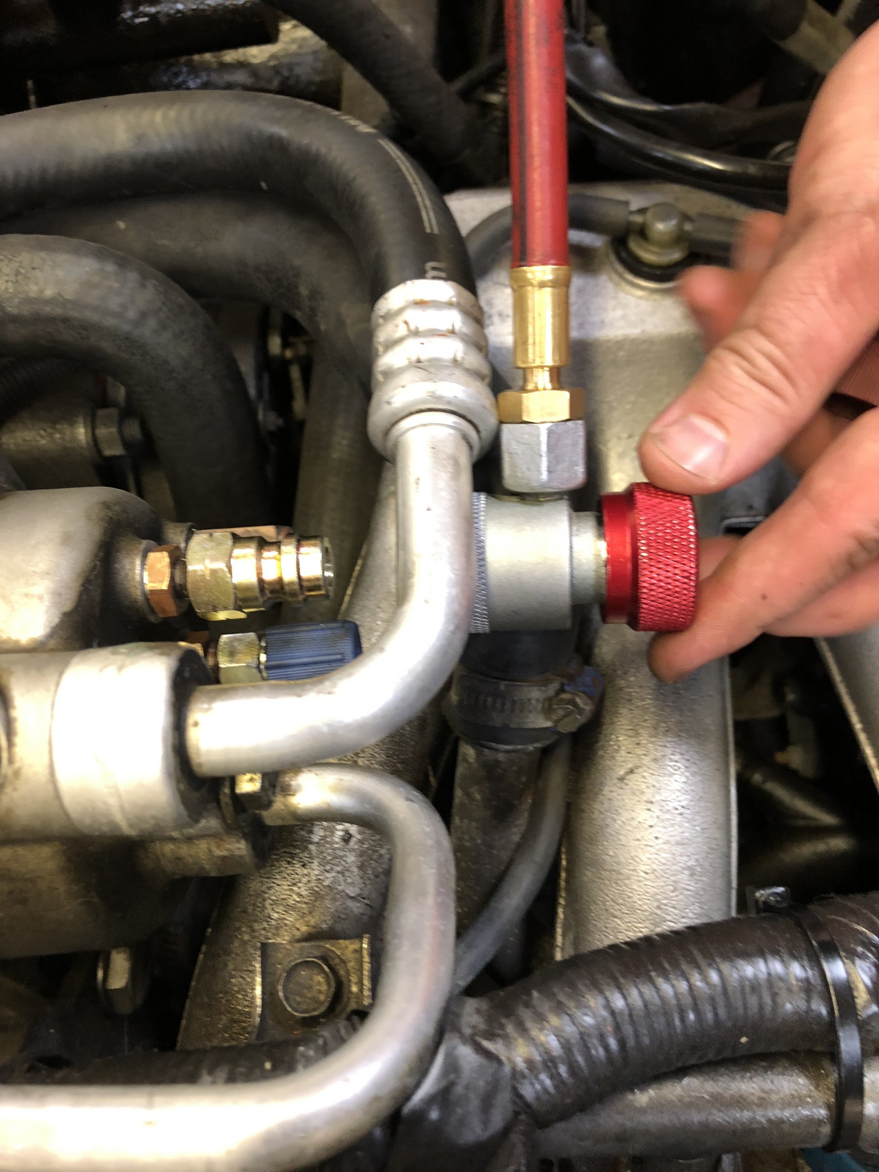

Mein Rat wäre; laß das mit den Adaptern. Die notwendigen Winkeladapter neigen zu Undichtigkeit - zumindest bei mir. Der Winkel ist ja drehbar. Kauf dir aus der Bucht lieber ein Adapterset https://www.ebay.de/itm/Auto-A-C-Conditioner-Refrigeration-1-4-SAE-R134A-to-R12-Schlauch-Adapter-Kit-GE/172841637740?hash=item283e2a176c:g:RcoAAOSwU2VZo-Fp
und lass die Ventile wie sie sind. Du mußt beim Kauf des Adaptersets nur darauf achten, daß die eine Seite den Schraubanschluß hat für R12 und die andere Seite den Schnell kupplungsanschluß für R134a. Beide Seiten haben ein Ventil und wenn Nachfüllbedarf besteht einfach aufschrauben, füllen und danach wieder abnehmen.
Alle anderen Sets, die ich finden konnte sind quasi nur eine Verlängerung des R12-Ventils. Der Sinn erschließt sich mir nicht so recht, weil man dann ja nochmal eine weiteren Adapter braucht R12 zu R134.
An sich wäre es natürlich sinnvoll, den Kompressor auszubauen, das Öl rauslaufen zu lassen und mit neuem passenden Öl zu befüllen. Da das aber recht mühsam ist, habe ich darauf verzichtet, den Kompressor drin gelassen, die Leitungen zu Verdampfer und Verflüssiger abgenommen und darüber Öl nachgefüllt. Dann natürlich mit neuen Dichtungen wieder verschraubt.
