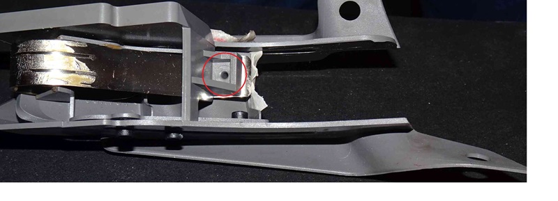

Die Federn sind Standardware, habe ich vor Jahren mal bestellt. Adresse suche ich morgen raus.

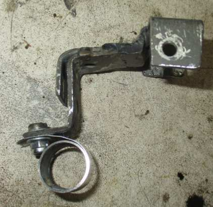

Ich befestige die Feder mittels einer Schraube im Plastik, dann kann sie nicht mehr weg.
Schraube entweder an der gekennzeichneten Stelle oder das Federende um 90° kanten und in das Plastik schrauben.
Die Konsole bricht häufiger weg.

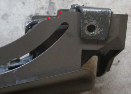

Aber so kannst du die gebrochene Plastekonsole, an der die Feder befestigt ist, mit einfachen Stuhlwinkeln und einem Schweißgerät reparieren:
In das seitliche Loch kommt dann noch ein Blindniet.
Wichtig ist, dass das Blech an der markierten Stelle nicht übersteht, weil an der Stelle das Verstärkungsblech der Seitenverkleidung darüber verläuft:

Ich habe jetzt noch einen Pfeil in das Bild gesetzt. Die Konsole (wenn sie gebrochen ist) wegschleifen oder schneiden. Ein Loch in Pfeilrichtung bohren und die um 90° abgekantete Feder mit M4 Schraube, U-Scheiben und Mutter festziehen.

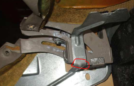

...wenn nicht so viel weggebrochen ist wie bei meinem:

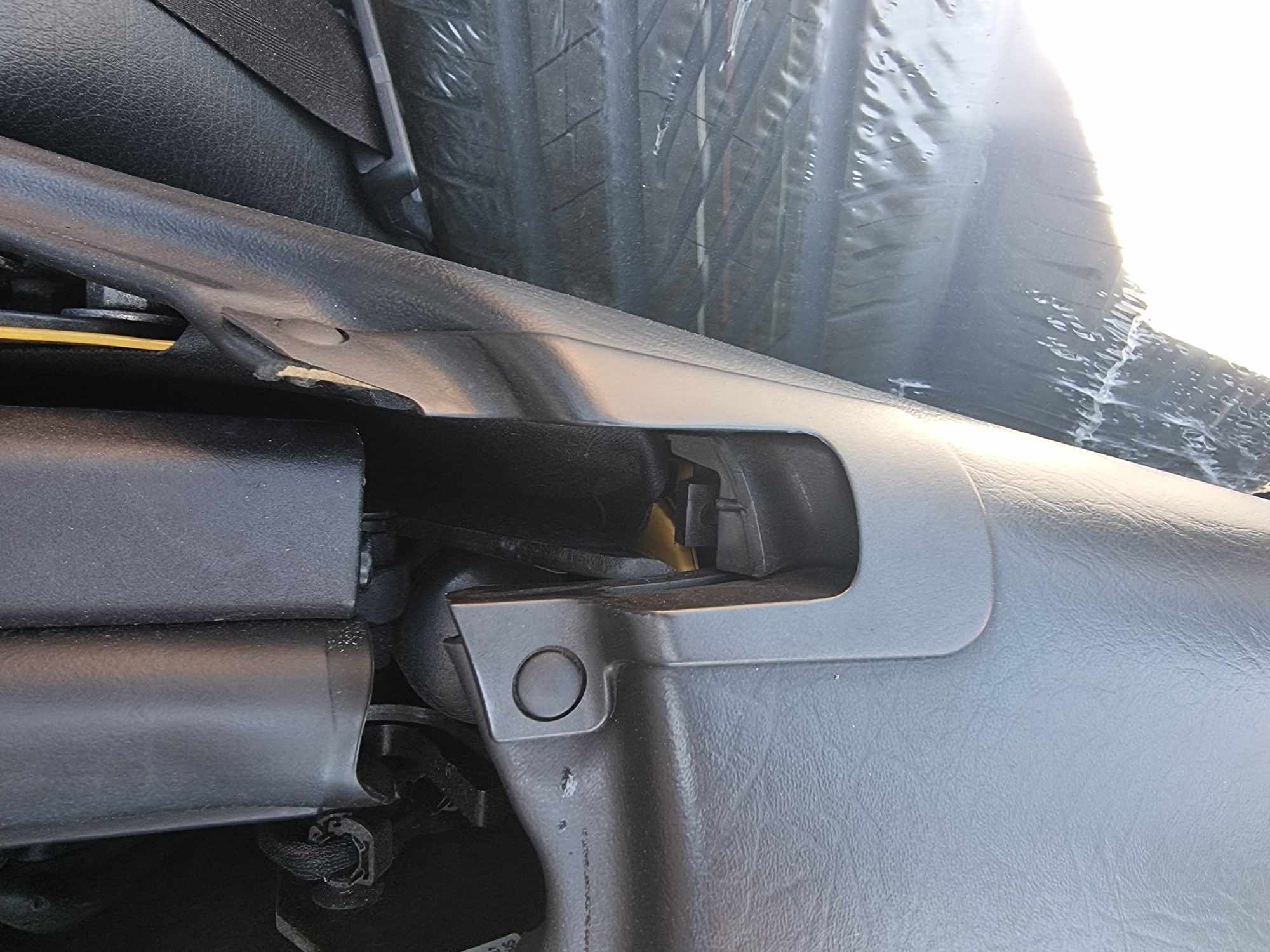

Diese "Abdeckung" wird auf der Fahrerseite zurückgeschoben (Feder?), auf der Beifahrerseite verschwindet sie und kann nur mit der Hand wieder in Position gebracht werden. Gefunden habe ich dazu nichts, wo finde ich im EPC/WIS dazu etwas und wer kann mir sagen, wie ich dies repariere?

WIS: Rear Side Trim, CV ausbauen dann liegt die Abdeckung frei.
EPC: Gruppe 8B Karosserie Innen 320 Seitenverkleidung.
Abdeckung reparieren ist ja hier schon beschrieben worden.

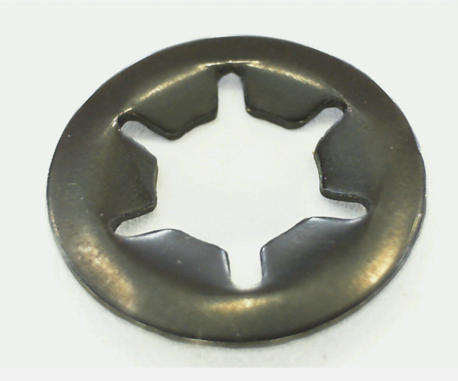

Da gibt es doch eigentlich nur die beiden Klemmscheiben, die das Teil an der Seitenverkleidung halten, oder? Die könnte man ja vielleicht mit halb offenem Verdeck entfernen und das Ganze dann ausbauen?
Wenn ich das richtig in Erinnerung habe, dann wird das Teil durch zwei Stifte gehalten, die rückseitig mit Federscheiben gesichert sind. Von daher sehr ich nicht wie das anders geht. Mal davon abgesehen, dass die Feder ja nach unten rein wandert. Was spricht dagegen die Seitenwand auszubauen?
Bekommt man das Plastikteil eigentlich auch ohne Ausbau der Seitenverkleidung raus
Nicht ohne den Plastikniet zu zerstören. Der wird innen von einer Sicherungsscheibe gehalten.
Ja, das ist genau richtig was du sagst, ich hatte bloß gehofft, dass es vielleicht auch so klappt, einfach das Verdeck ein Stück aufmachen und das Plastikteil ausbauen, indem man die beiden Sicherungsscheiben entfernt. Wäre halt weniger Arbeit, als das gesamte Seitenteil auszubauen.
[ATTACH alt=Screenshot 2024-05-19 at 01.37.14.png]272482[/ATTACH]
Die Scheiben zu zerstören wäre nicht schlimm, da habe ich Ersatz und habe das auch beim letzten Mal so gemacht. Dann bleibt die Plastikniete und die Optik erhalten.
Ich werd das morgen einfach mal probieren, ob ich an die beiden Stellen im eingebauten Zustand rankomme. Wenn nicht, ist das Teil der Offseason, wenn das Auto wieder auf schönes Wetter wartet.
Wenn du versuchst, die Luke ohne Ausbau der Seitebverkleidung "auszubauen", dann beschädigst du nicht (nur) die Klemmscheibe, sondern du brichst den Plastestift ab, auf dem sie sitzt.

Wenn ich das richtig sehe, wird die Einheit von einem oder zwei Stiften gehalten, die von innen von einem runden Halteclip gehalten werden. Da komme ich von "außen", also bei geöffnetem Verdeck dran, ohne die Seitenverkleidung demontieren zu müssen.
Wenn ich die Clipse oder den Stift entferne, wobei sie kaputt gehen werden, bekomme ich den komplette Schieber raus. Für den neuen benötige ich dann neue Clipse, die es tausendfach überall zu kaufen gibt (einfach mal ein Bild davon über die google-Bildersuche schicken) und den Stift, zu dem patapaya den Link online gestellt hat. Die sind auch noch auf Lager.
